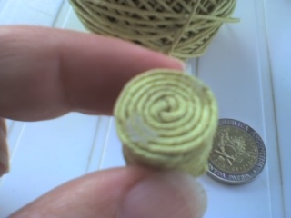

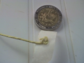

1 tomar cordel hacer un nudito en la punta (no es necesario pero si conveniente sobre todo para los tamaños chiquititos. )

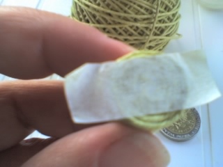

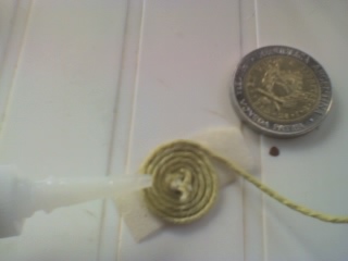

2 pegar sobre la cinta de carrocero enrollar y fijar con el pegamento de contacto ya tenemos la base! No corten el cordel

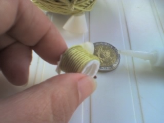

3 revestir la tapita con la cinta con el adhesivo hacia afuera.

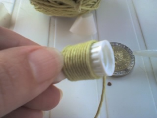

4 apoyar sobre la base ( tener en cuenta que el lado del diámetro más pequeño va hacia abajo sobre la base )
5 la revestimos
6 fijamos con el pegamento instantáneo. sino tienen cola vinilica y a esperar que seque
7 quitamos la tapita y le hacemos la manija o no va en gusto, cortamos el cordel.

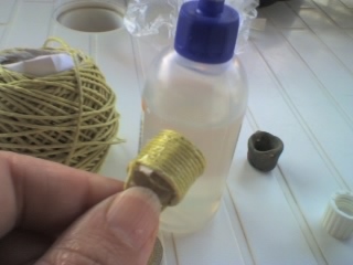

9 pasamos una mano de cola vinilica se puede diluir un poquito con agua y si queremos pintamos si vamos a sombrear ultimo si no podemos colorear la cola.
Ya esta ¡Terminamos!

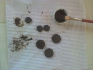

1 recortamos una base y una tapita utilice arandelas como molde pero se puede hacer a ojo se corta con cuter o tijera o cortador eléctrico, lo que les sea más fácil y de acuerdo al material que se utilice
2 las pintamos

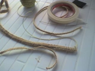

6 comenzamos a trenzar (uno por arriba uno por abajo) al principio cuesta un poquito si es muy chiquito, pero a no desanimarse!!!. Tratamos de ir abriendo la boca del canasto si queremos ,
7 cuando llegamos a la altura deseada que lindo!
8 lo fijamos, pegamos con adhesivo instantáneo.

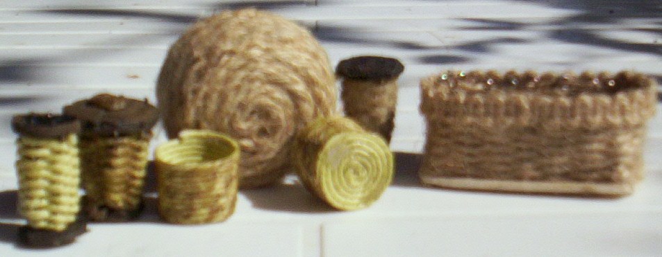

la foto esta no es muy buena pero se ven los canastitos
