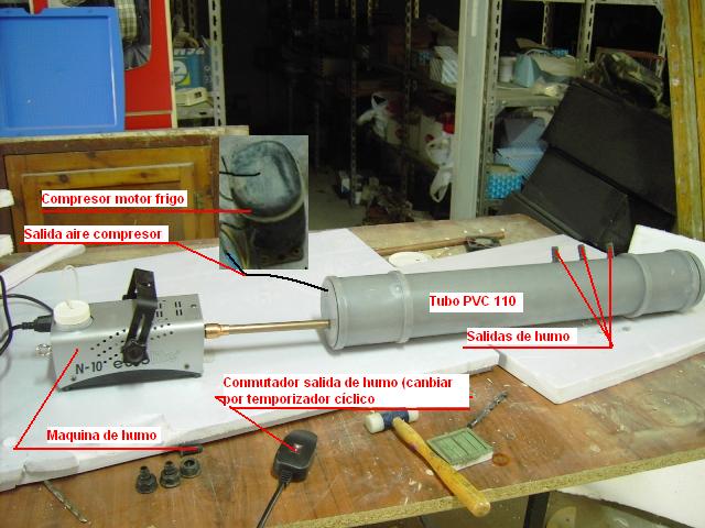

Cuando dices de 500W, seguramente te refieres a una maquina de humo de las de aceite, pero este humo tiene muy poca condensación, las que sí tienen mucha condensación so las de vapor frió, las que llamamos de niebla.
Te pongo un ejemplo improvisado de lo que yo hice un año con una maquina de esas que utilizan en las pistas de coches de choque. Estas maquinas, cuando quieres que hagan una descarga accionas un pulsador, pero yo para no estar pendiente de ello puse un temporizador cíclico que cada 5 minutos me hacía una descarga de humo y bueno......funcionó de maravilla.

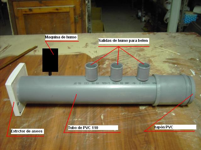

Esto es exactamente lo que quería, veo que has puesto un ventilador para impulsar el humo hacia arriba, gran idea.
El tubo que llega a las casas lo reduces? o es así de ancho? En la foto las tres salidas son de 40 mm o de 30 mm más o menos, pero ese diametro me parece demasiado ancho para la salida, mi pregunta es si lo reduces al final.

Exactamente, se reduce al final, cuanto más ancho es el tubo mejor conduce el aire y cuando se haga la reducción debemos tener la precaución de hacerla en forma de embudo, para evitar una contracorriente que impediría la salida del humo casi en su totalidad. Aunque.....mejor que el ventilador, es acoplar un pequeño compresor, por ejemplo; el motor de un viejo frigorífico, de esta manera puedes poner los tubos más finos y te aseguras la salida del humo.

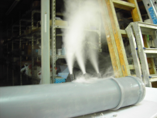

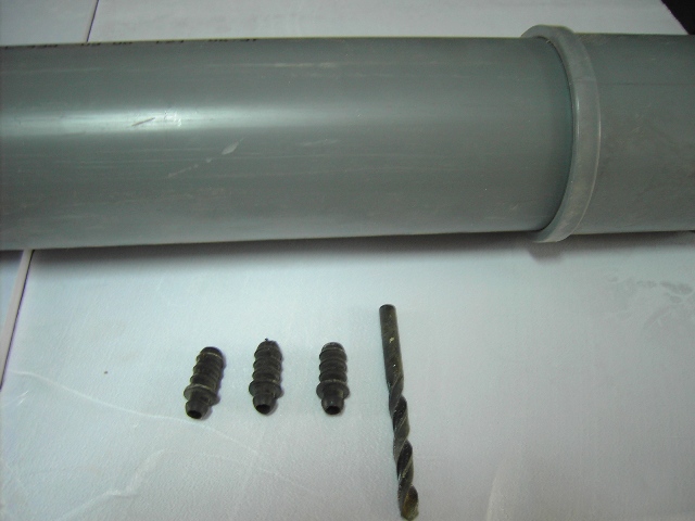

Hola Carles, debido al poco tiempo de que disponemos en estas fechas solo puedo improvisarte este paso a paso, bueno, para que se reconozca como paso a paso.....hay que echarle un poco de imaginación, jeje.
