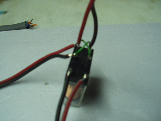

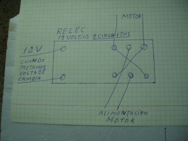

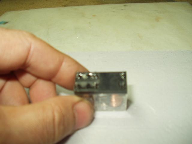

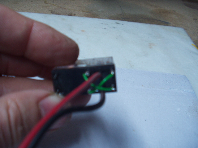

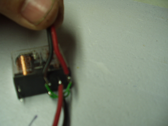

A petición de tenoya 2004 que hablo por teléfono pidiéndome como se cambiaba el sentido de giro de un motor de corriente continua sin tener que andar soltando los cables para cambiar darle la vuelta aquí pongo el sistema que yo utilizo un relec de 12 V y cuando se alimenta cambia el giro del motor (el relec puede ser también de 220 V pero en ambos casos de dos circuitos)

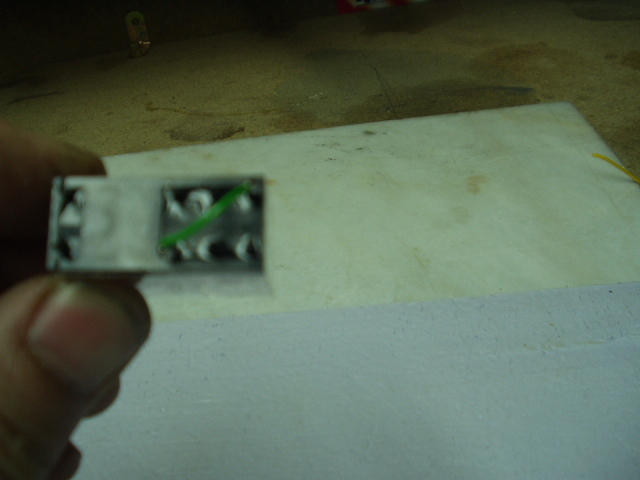

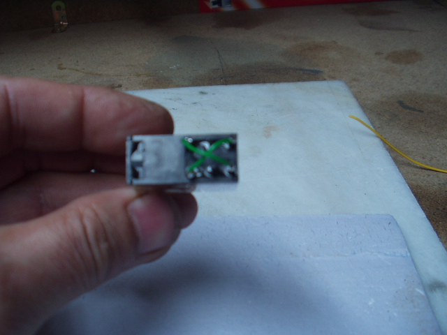

1º hacemos un puente entre el terminal de una esquina y el opuesto
2º hacemos el otro puente formando una X

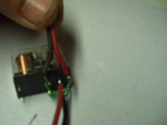

3º los dos terminales del centro son los de entrada de corriente para el motor que puede venir de la salida de un regulador C.C. para que de las revoluciones que necesites
4º de los extremos de un lado salen los que van al motor (da igual el lado pero en la misma línea)
5º los dos terminales mas separados del relec son los de alimentación para que invierta el sentido de giro (cuando no tiene corriente esta el relec en reposo y cuando alimentamos acciona el relec cambiándonos el giro del motor
Un ejemplo lo tenéis en el post puerta del castillo
Aquí van unas fotos para que veáis el relec y los pasos ha seguir y un esquema del montaje por si alguien mas le interesa
