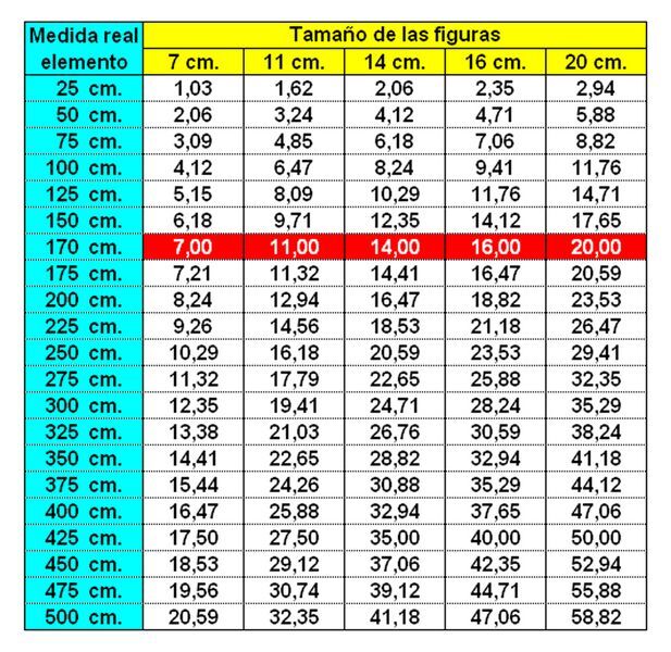

Hola amigos foreros,hace poco tiempo que os conozco pero con esto de la crisis tengo mucho tiempo
para leer los temas que poneís.Este año como tengo tiempo de sobra me he propuesto ampliar mi Belén
con vuestros consejos,pero tengo una duda,(si yo tengo la colección de FIGURAS DE José Luis Mayo que
publico COLECCIONES DEL PRADO) que si no recuerdo mal son de 12 centimetros aproximadamente
como hago para acoplar la grandaria de los objetos que me interesan hacer con vuestros consejos ya
publicados.Hay alguna formula para hayarlo? O me tengo que guiar por el ojo? Espero me podaís aclarar
estas dudas que tengo.Gracias de antemano amigos.

Eugenio, lo mejor es una simple regla de tres.
Si para una persona de 1,70 cms, una mesa mide un metro de alto... pues para una figura de 12 cms...

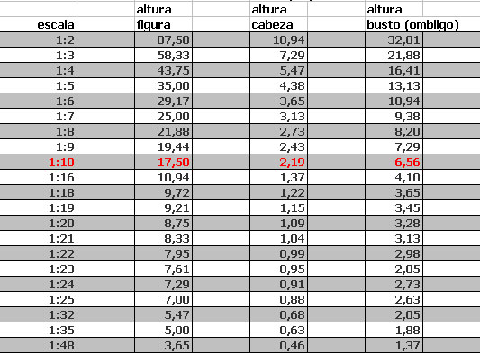

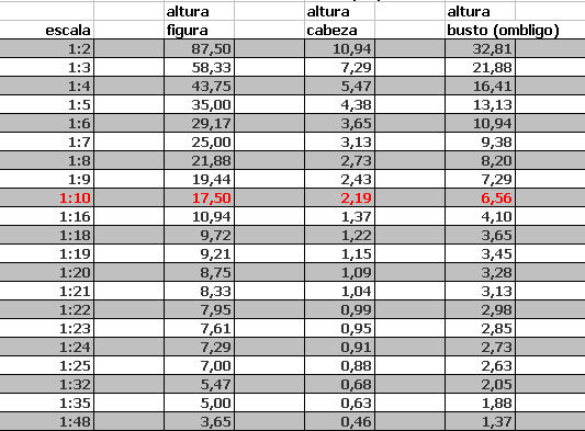

21/7/2010 17:16
(scala1.jpg)
(0701tabla [800x600].jpg)
Adjuntos scala1.jpg (52KB - 274 descargas)
Adjuntos 0701tabla [800x600].jpg (149KB - 269 descargas)
