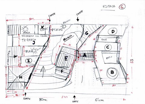

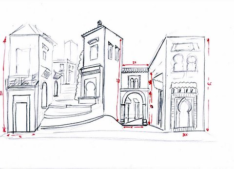

Hola amigos, os quiero presentar mi nuevo proyecto para 2013
Se trata de una parte de lo que sera mi belén para las próximas navidades, esperando que el Ayuntamiento de Calamocha vuelva a colaborar cediéndome un local para el montaje.
Me gustan los pueblos con callejuelas y escaleras por lo que he diseñado un montaje con varias casas inspiradas en un pueblo del norte de Marruecos.
En primer lugar os pongo el diseño principal y el plano posterior que he realizado según el diseño.

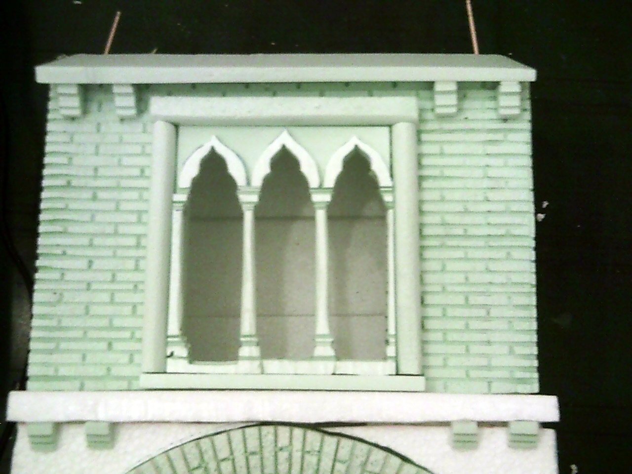

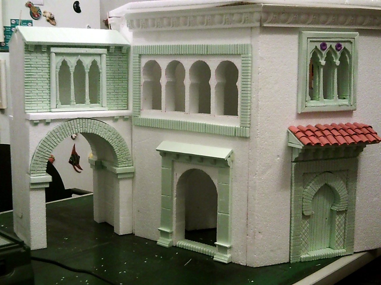

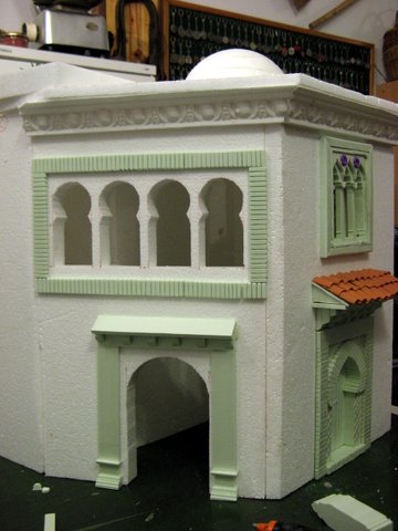

787
CALAMOCHA (Teruel)
13/2/2013 09:54

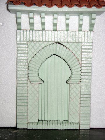

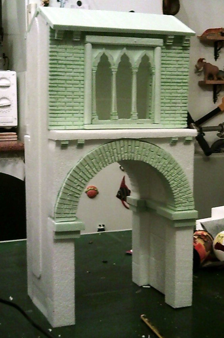

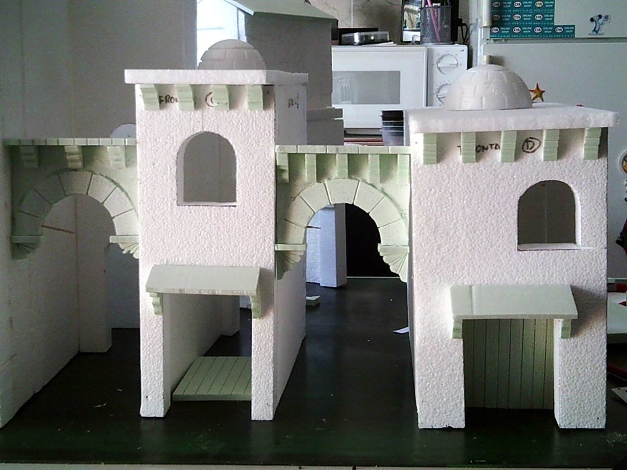

Gracias a todos amigos por pinchar el me gusta, y aqui os pongo el siguiente edificio.
Se trata del edificio A del plano y es el arco de la callejuela.

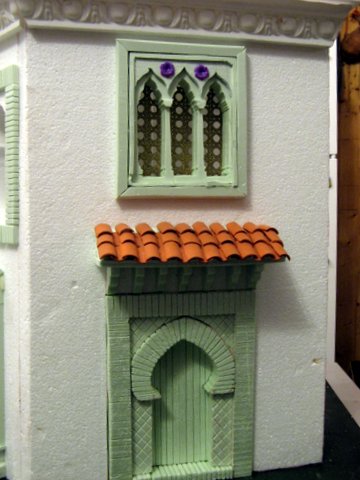

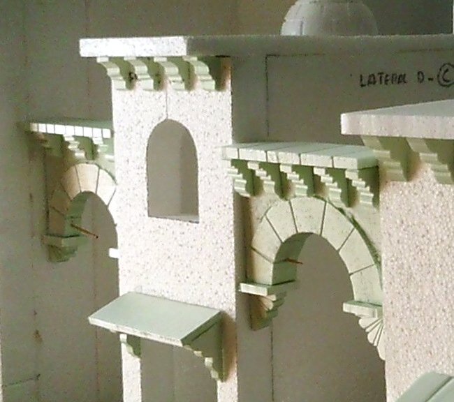

787
CALAMOCHA (Teruel)
15/2/2013 15:55

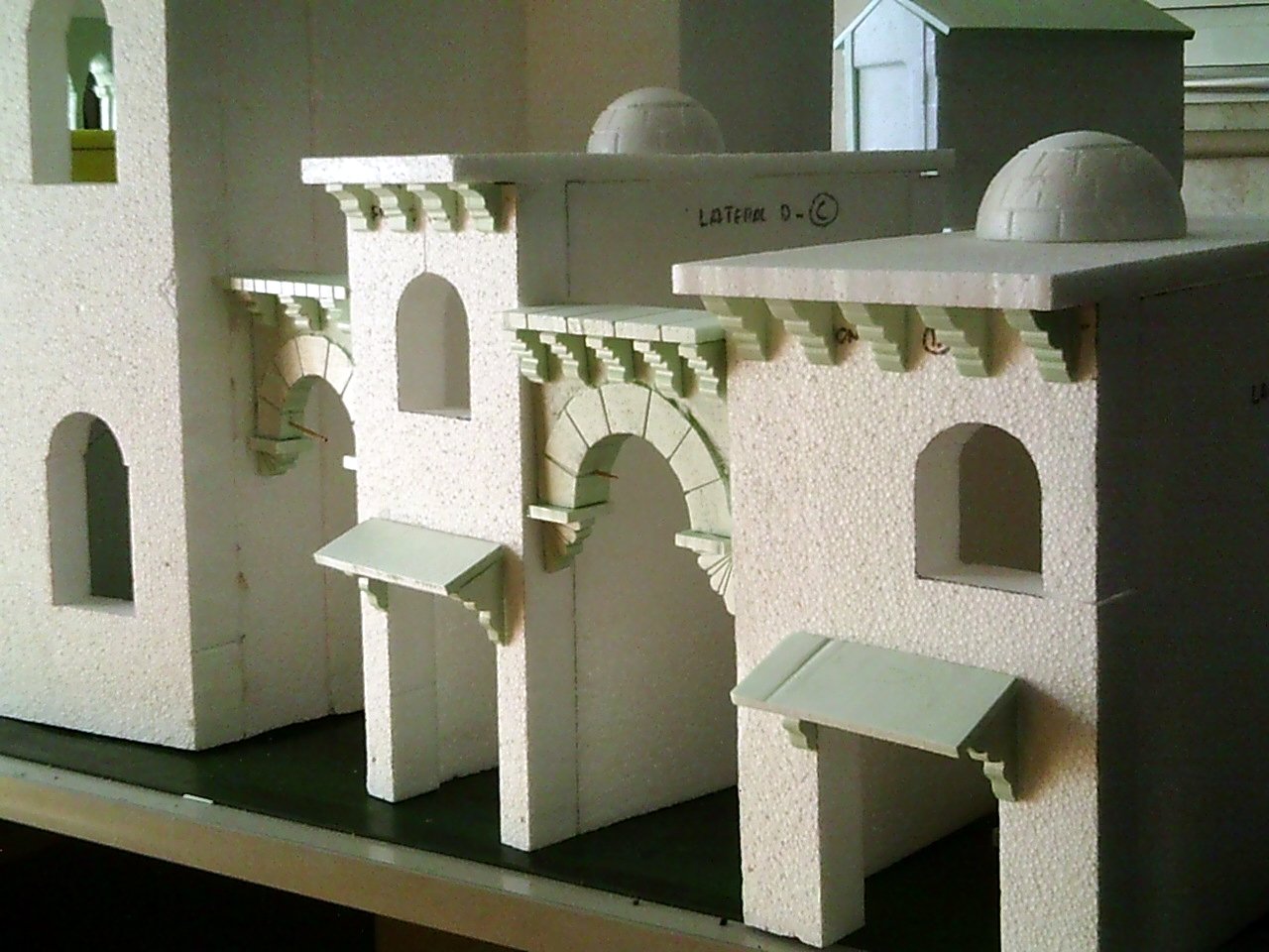

Dos nuevas casitas que se sitúan detrás del caserón anterior. Son las C y D del plano correspondiente.

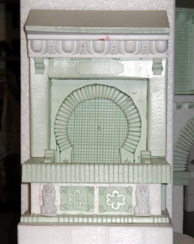

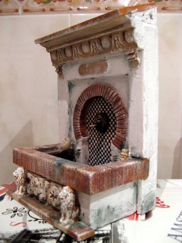

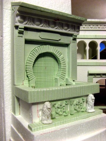

El siguiente trabajo es una fuente y el edificio de detrás de esta, dicho edificio es el E en el plano correspondiente que esta situado a la izquierda del arco principal.
Esta fuente tiene un deposito para albergar la bomba de agua.

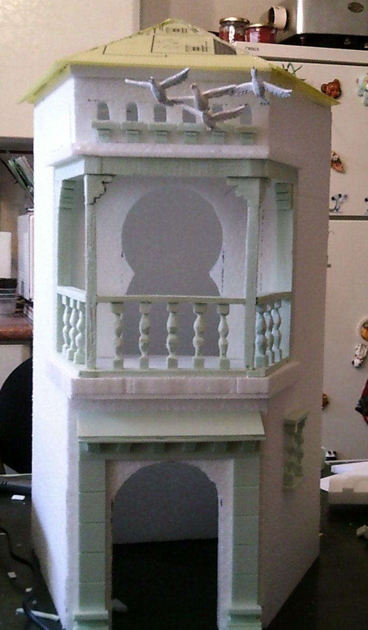

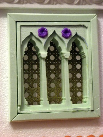

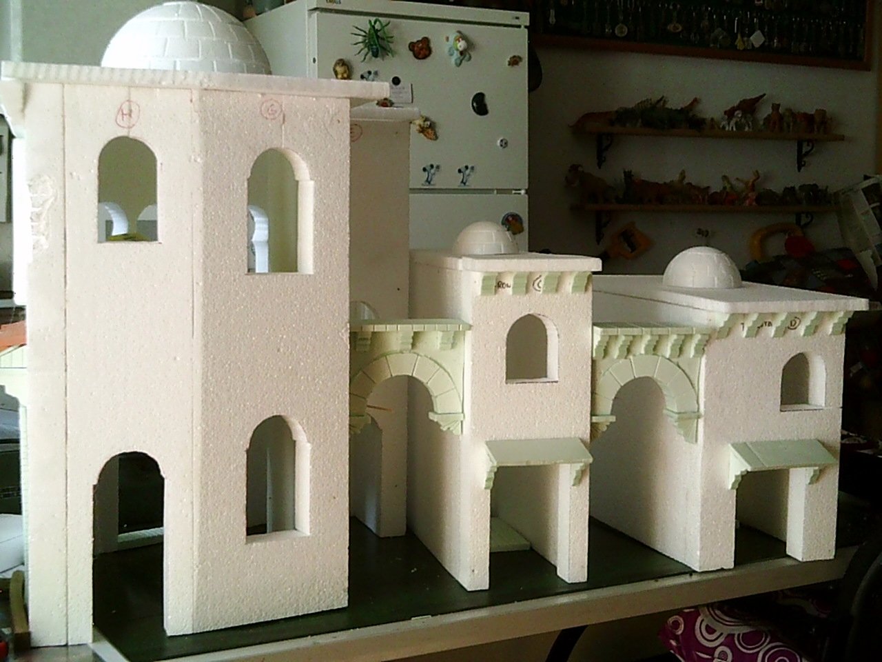

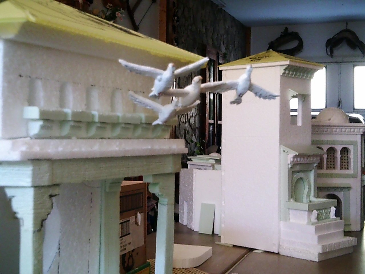

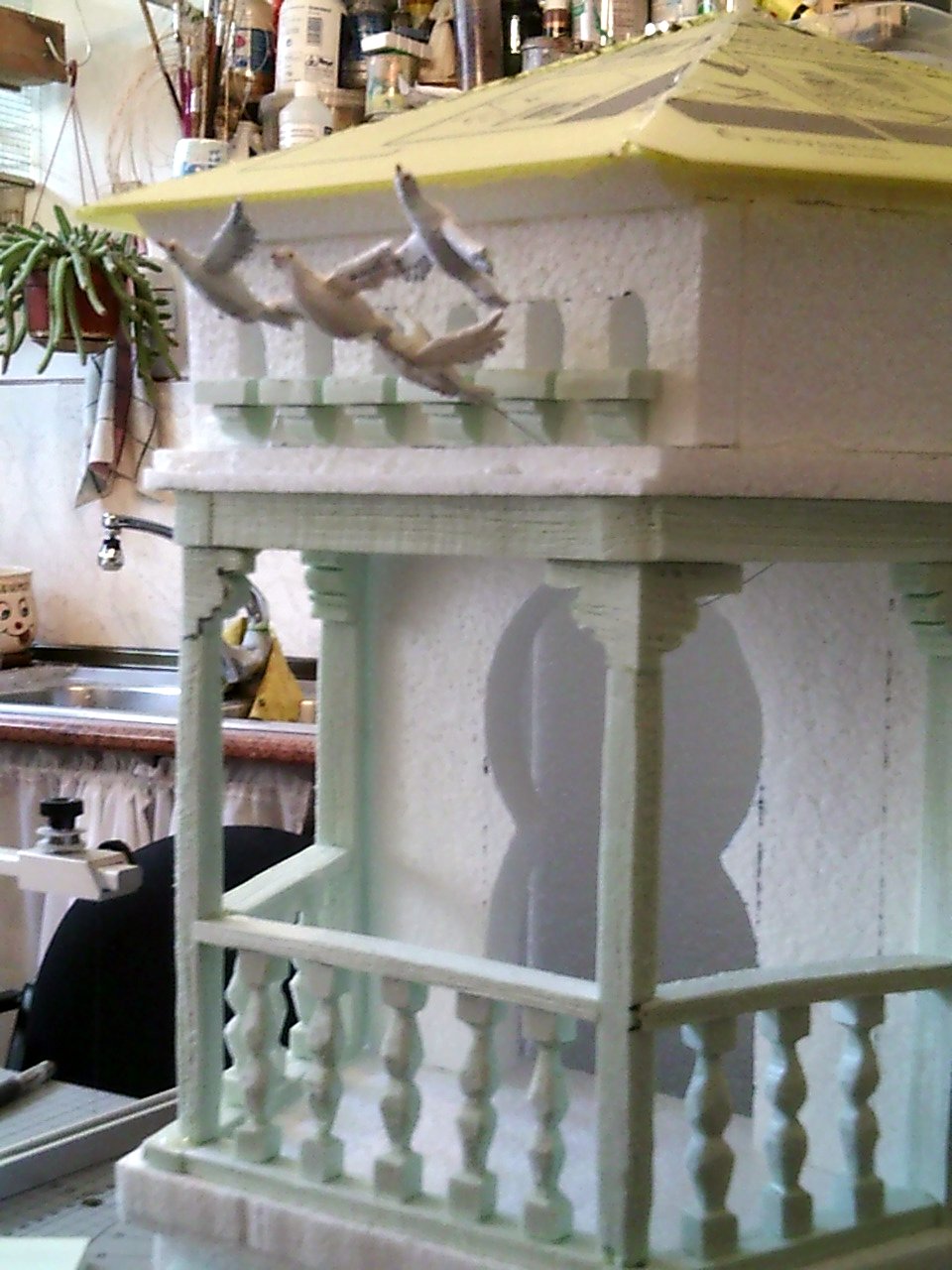

787
CALAMOCHA (Teruel)
23/2/2013 09:37
Dos nuevos edificios para el conjunto.

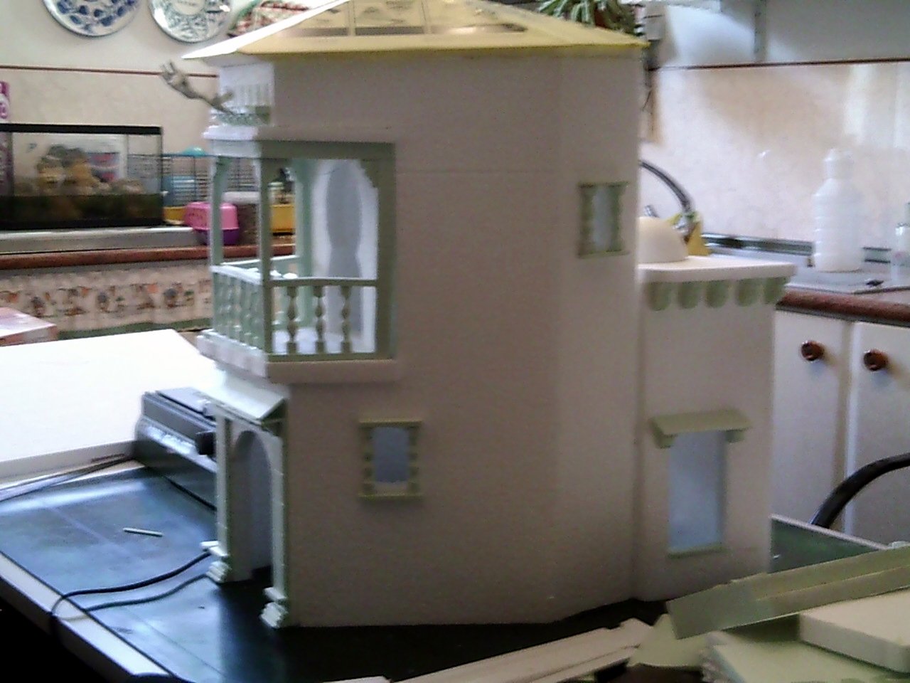

El primero y más grande es una vivienda con balcón superior con balconada de madera y encima de este un palomar. Por cierto he realizado unas palomas en vuelo según el vídeo de nuestra amiga Lola Temprano. Gracias Lola.
El segundo edificio es una casita pequeña de tras del primero.
Se tratan de los edificios G y H del plano principal.

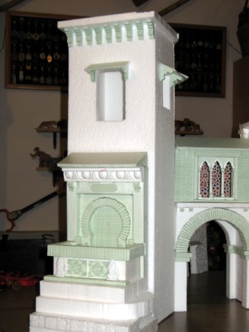

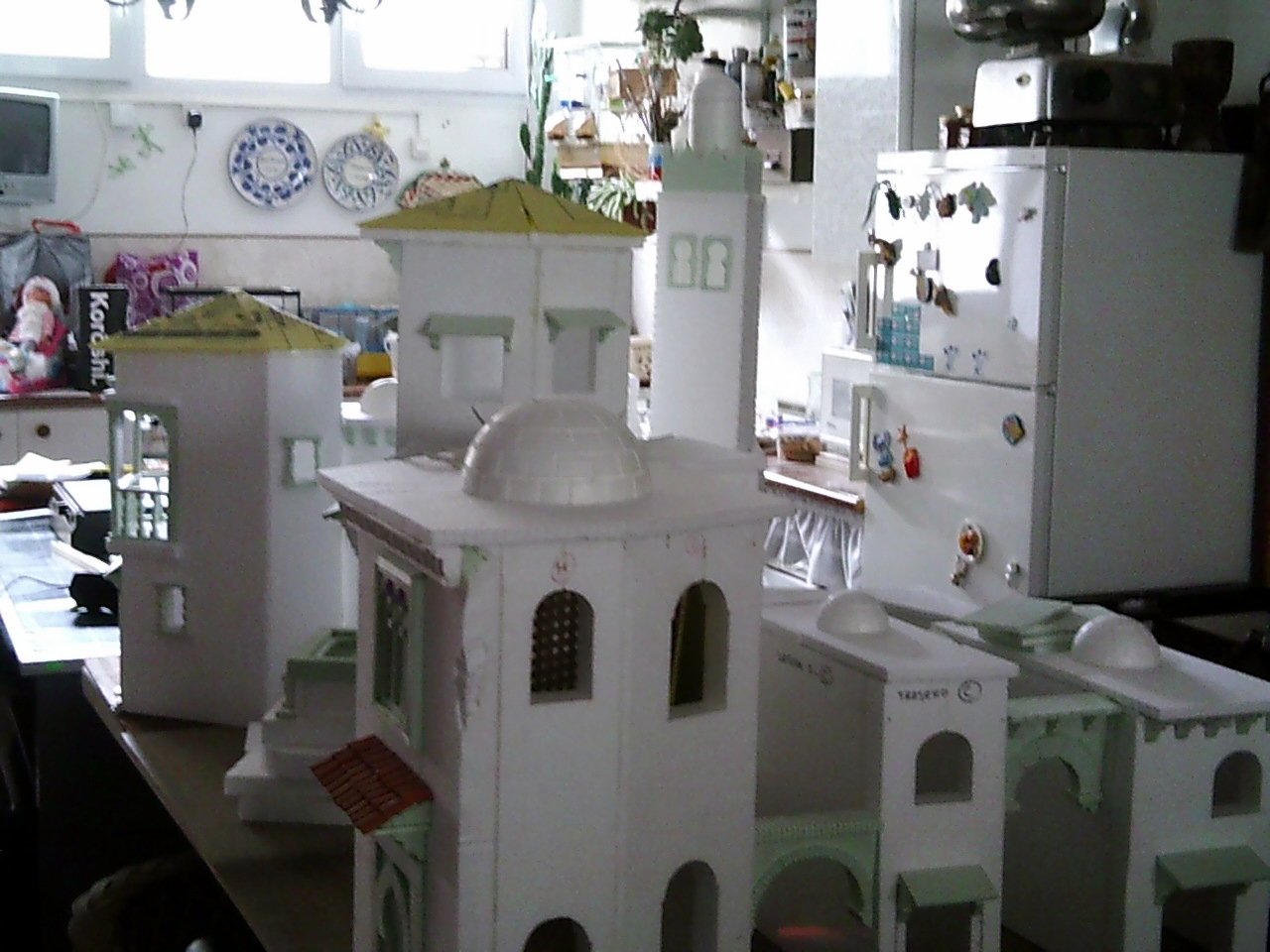

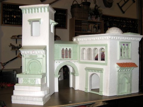

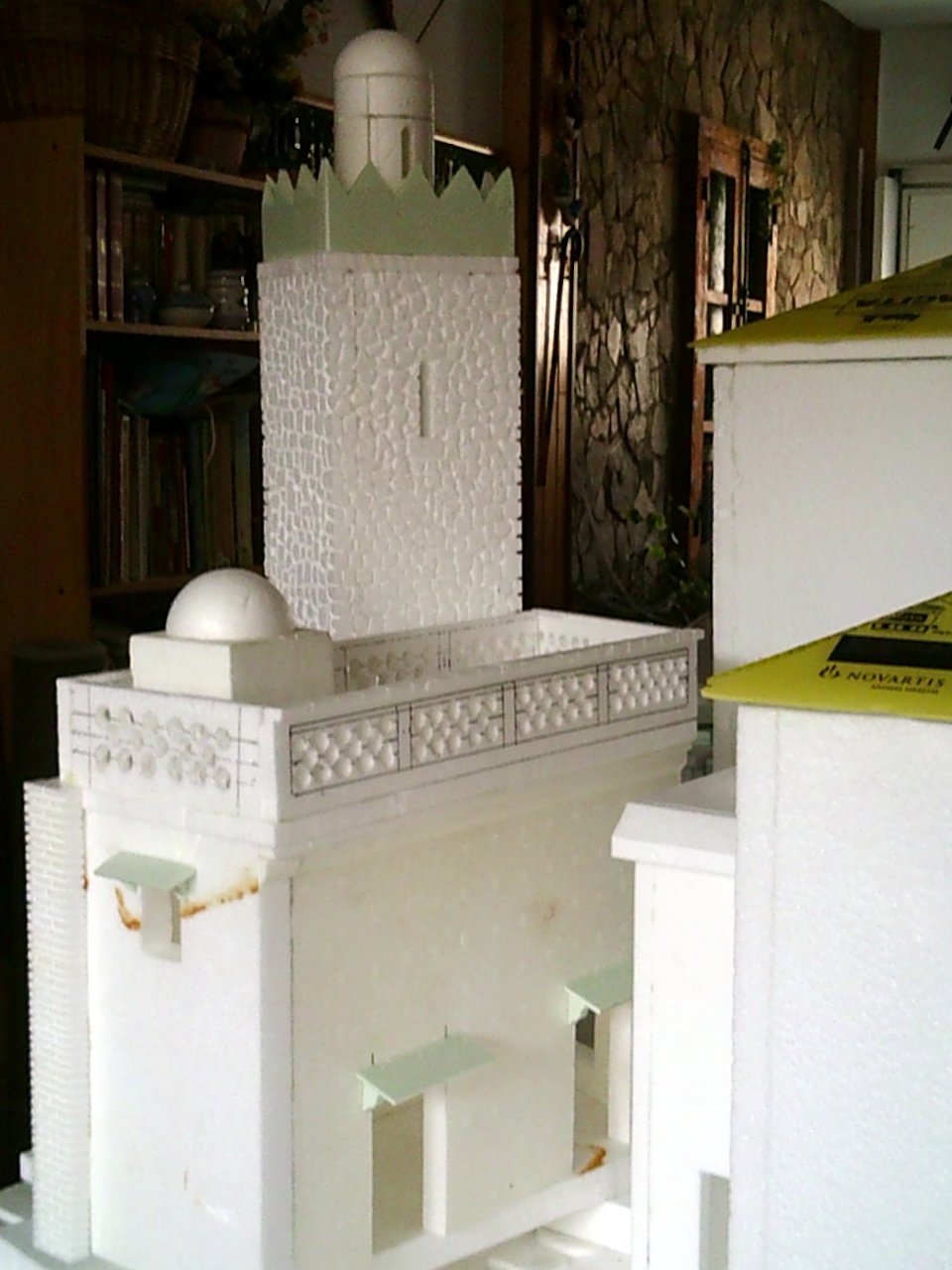

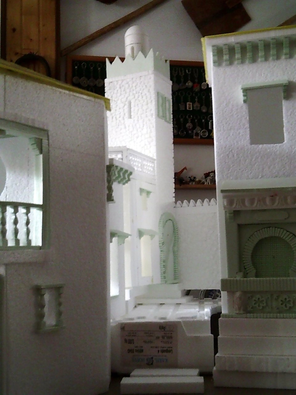

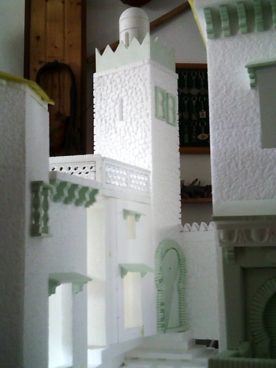

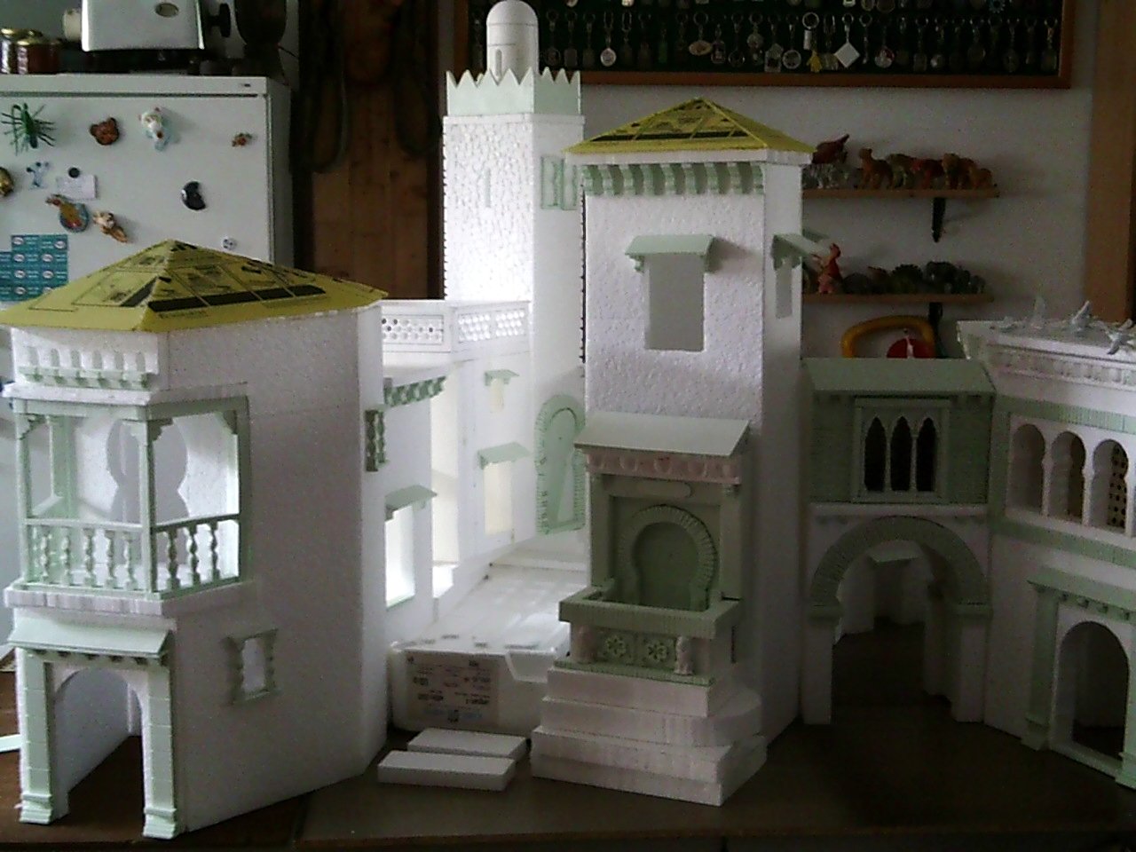

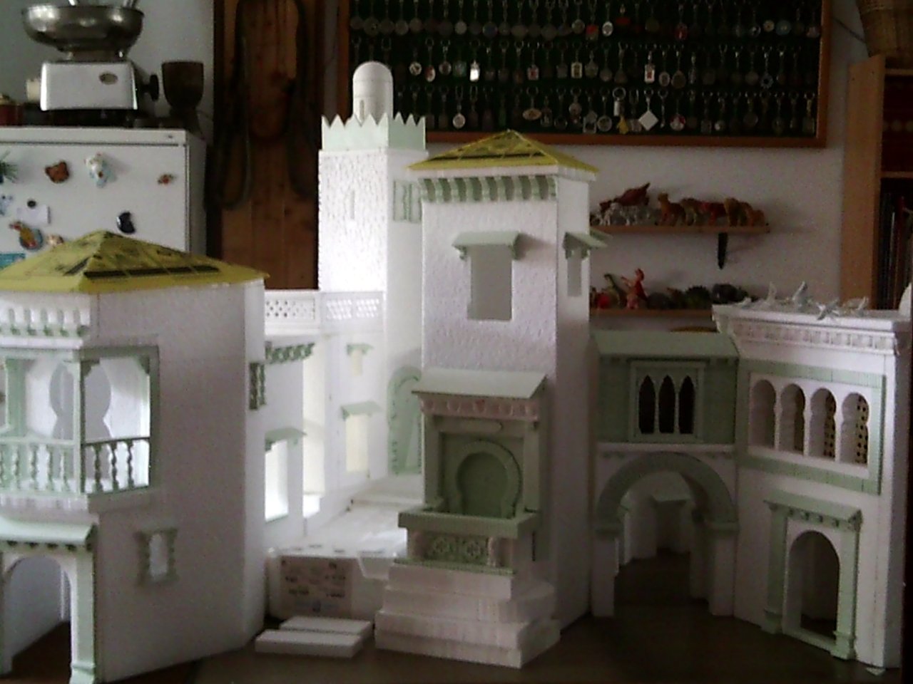

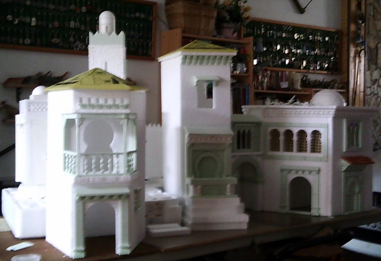

787
CALAMOCHA (Teruel)
25/2/2013 09:42

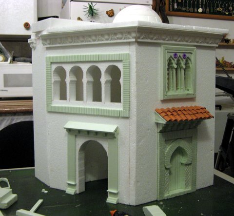

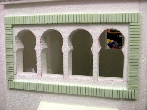

Por fin termine con todos los edificios. Con la ultima vivienda y la torre doy por terminado el trabajo del porex a falta de la escalera que subirá hasta dicha torre.
La vivienda es una casa con puerta hacia la calle principal y otras dos laterales hacia una pequeña callejuela
El siguiente edificio es la torre.
Los nuevos edificios son el J y la torre K del plano
Por cierto creo que en el anterior post cometí un error pues las casas eran la H y la I.

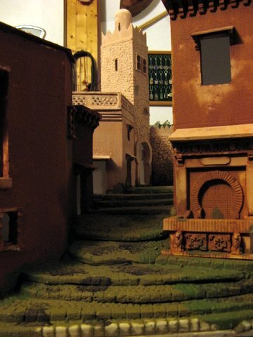

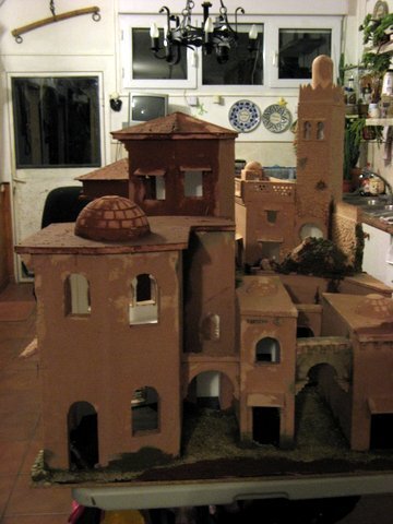

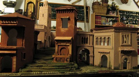

787
CALAMOCHA (Teruel)
18/3/2013 11:13

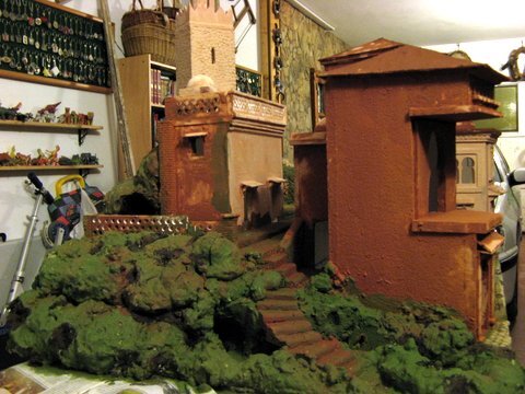

Sigo con mi proyecto.

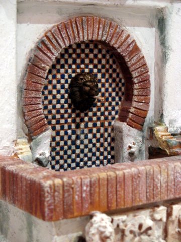

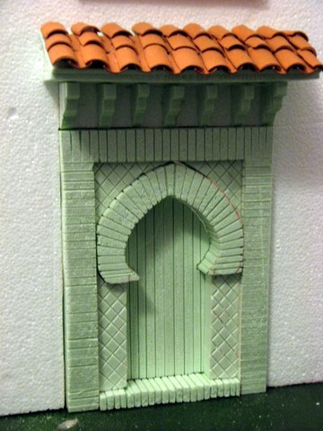

Una vez terminado el proceso con el porex, de las edificaciones, las escaleras y la montaña lateral, doy paso al la pintura.
Antes de empezar seriamente con la pintura, le he dado la primera capa de escayola con tonos marrones en los edificios y verduscos en las escaleras. Y posteriormente una capa de cola a todo el conjunto.

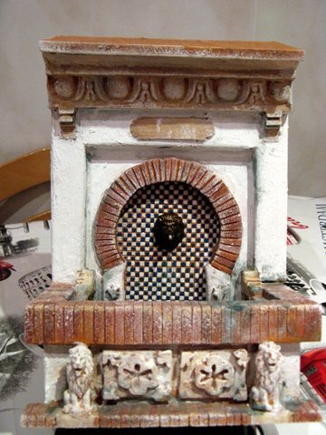

Una vez seco ya empiezo con la pintura y comienzo con la fuente. Este es el resultado.

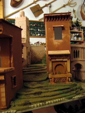

1533
Madrid :) :) :)
11/4/2013 22:56
Como siempre sobresaliente !!!!
La zona de rocas y escaleras está solo con pintura o le has dado algún tipo de textura además de la escayola ?
, sobre todo en las piedras parece más granulado.
Me encanta el proyecto , ya lo sabes.
Un abrazo.

787
CALAMOCHA (Teruel)
27/4/2013 11:50
Amigos, perdonar que os tenga un poco desatendidos. Ultimamente no tengo mucho tiempo libre para dedicarlo al ordenador. Lo poco que tengo lo sigo empleando en este proyecto que os puedo anunciar que esta ya casi terminado a falta de algún detalle y sobretodo unas 300 ó 400 tejas que tengo que ir haciendo.
Cuando este terminado os ire poniendo más fotos.
Pati, muchas gracias por tus palabras, en las piedras solamente esta la escayola, lo que pasa es que esta hecho con espuma de poliuretano en spray y por eso da ese aspecto.
Ivan, por desgracia no tengo tiempo para aburrirme, me faltan muchas horas la día. Me alegro mucho que te guste. En breve pongo más fotos os lo prometo.
