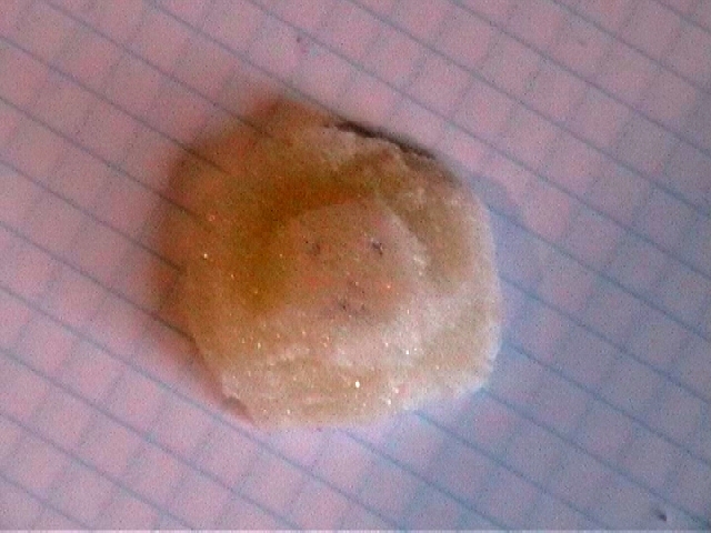

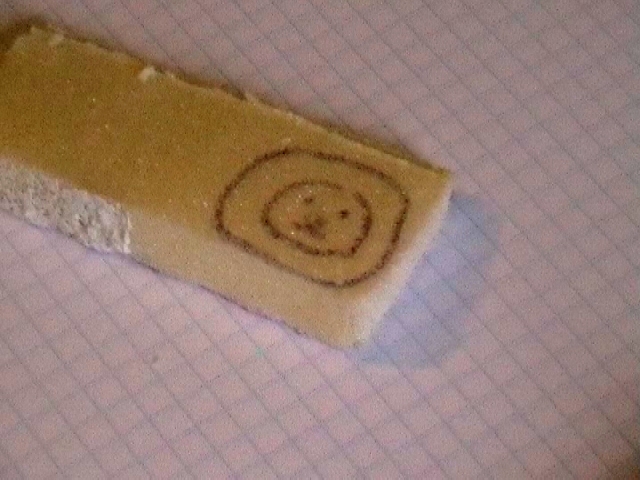

1.- coger un pequeño retal de porex estuido y marcar dos circulos concentricos (cabeza y melena). recortarlo con cutter.
2.- vaciar la parte del 2º circulo (melena) a la mitad del grosor (tambien con cutter)

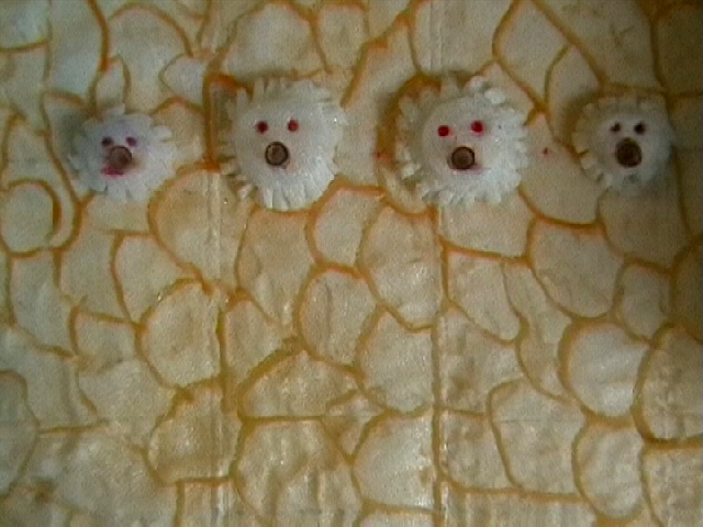

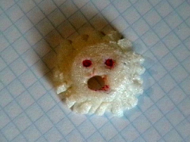

4.- hacer pequeños cortes por parejas para ir recortando tosacmente la melena.
5.- clavar un boligrafo para los ojos sin tocar fondo.
6.- coger una punta del diametro aproximado de nuestro caño, y clavarla tocando fondo, a la altura de la boca.

(paso1.jpg)
(paso 2.jpg)
(paso 3.jpg)
(mi fuente con caaÃos.jpg)

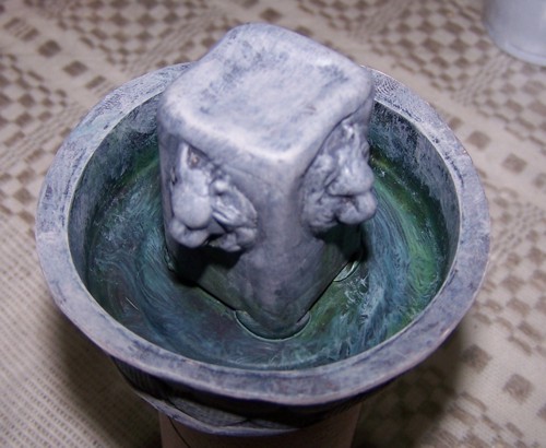

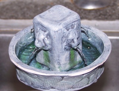

Lo prometido es deuda, aquí está mi foto de la fuente con los leones:
ya que he traido las fotos, voy a preparar el paso a paso
(fuente02.jpg)
(con agua.jpg)

Dukatz la fuente te ha quedado espectacular, voy a probar que tal. Muchas gracias por el paso a paso
275
Tandil, Argentina
De nada Lys, yo la he hecho para figuras pequeñas, no se advierte pero el cuadrado superior tiene poco mas de 2 cm de lado, pero si se hace mas grande se le pueden agregar mas detalles.
