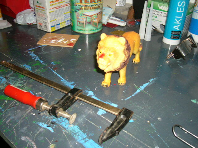

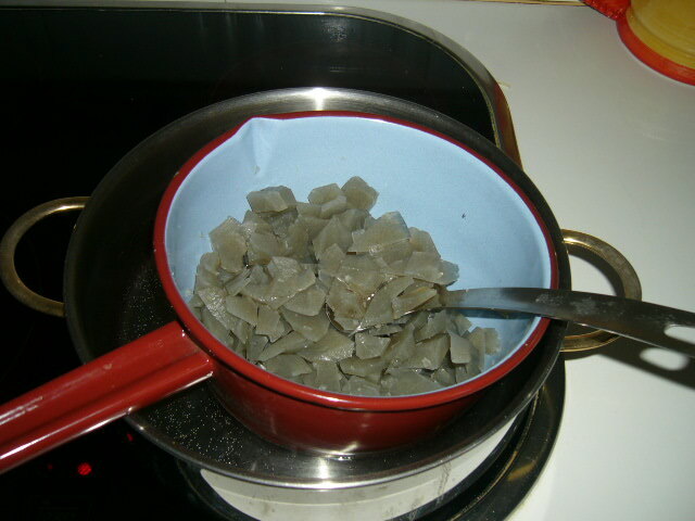

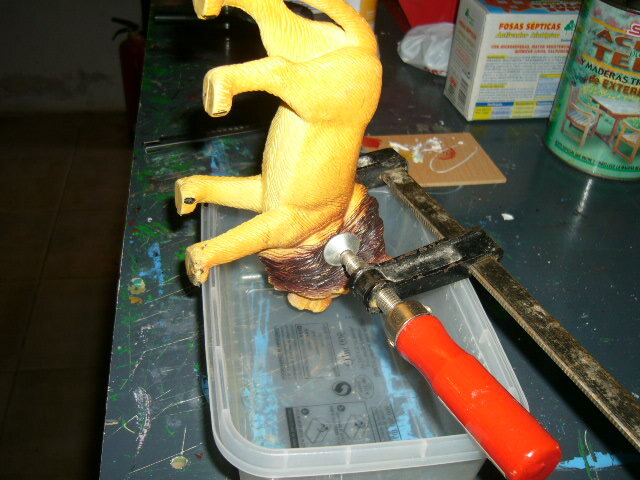

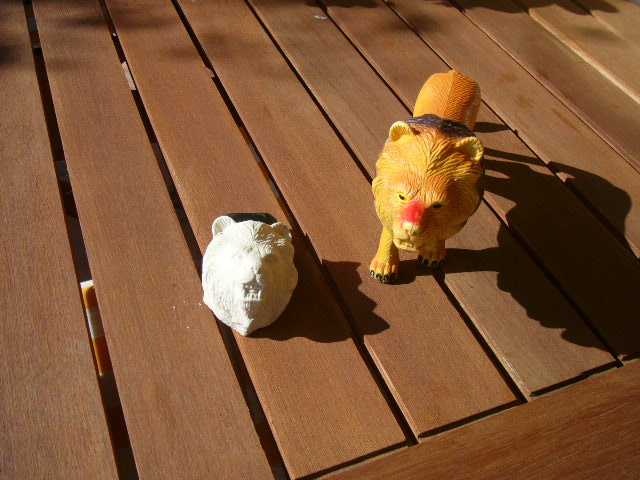

Hola a todos, tras varios meses buscando y probando distintos tipos de siliconas para realizar moldes, por fin he conseguido resultados satisfactorios.
Se trata de una silicona que usan los mecánicos dentistas, que se vuelve líquida calentándola al baño María, y es reutilizable.
Debo pedir disculpas por que dos fotos del proceso, se me han borrado (son cosas que pasan cuando hay niños), pero si alguien tiene alguna duda, gustosamente estoy a vuestro servicio.
Y sobre todo, daros las gracias a todos los miembros del foro, ya que sin vuestra ayuda, no hubiese sido capaz de conseguir el molde que necesitaba.

Este es el mismo león que usé yo para hacer las fuentes de dos de nuestros belenes de este año pasado.Para hacer sólo lo que es la cara no debes complicarte tanto la vida con las siliconas,calentar,secar etc.
Cuando lo que quieras es sólo una cara la puedes realizar facilmente con masa de modelaje.
Si quieres en uno de mis post que dejé este año están,entre otras muchas,la realización del molde y de la cabeza del león.
Yo creo que es más fácil.Pero tú sistema puede utilizarse para otras cosas mas complicadas.

Hola a todos, deciros que la silicona me la ha regalado un amigo que es mecánico dentista, se llama "CASTOGEL" (la silicona, no el...), al ser esta reutilizable, con el tiempo va perdiendo propiedades, y llega un momento que a ellos no les sirve, pero para sacar moldes va de lujo. Desconozco el coste.
La silicona se hace líquida calentándola al baño maría y removiendo bastante, una vez líquida se vierte en el recipiente donde tengas el positivo (cosa que quieras copiar)
Se pueden hacer piezas completas, ya que se corta muy facil con el cuter, es como el"jabón del lagarto" pero con la textura de las gominolas.
Es importante que el modelo a copiar no toque ni las paredes, ni el suelo del recipiente, ...algo
evidente.
Solo queda rellenar de escayola y cuando esté dura, desmoldar. Un Saludo.
