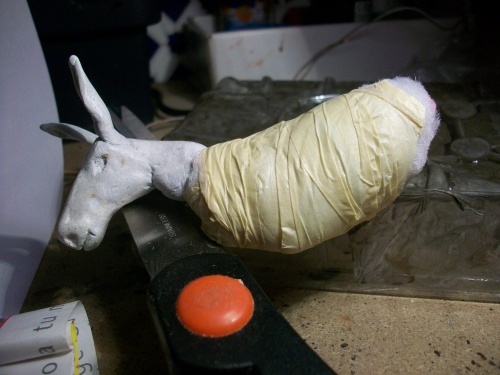

Necesitaba una burrita y he empezado modelando una cabeza en pasta, un mini-esqueleto de alambre y ....ahí viene la novedad, para ahorrar en pasta de modelar y peso, le he dado volumen con guata sintética envuelta muy apretada con cinta de carrocero. Ahora hay que iniciar el modelado sobre este material, veremos como reacciona.

Bueno, la guata ha respondido bien, supongo que gracias al aislamiento que le proporciona la cinta de carrocero, no empapó exceso de agua y aguanta bien la capa de masilla de modelar.

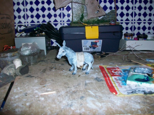

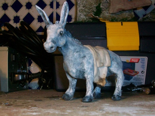

Y ahí os pongo el resultado, a falta del enjaezado final y las angarillas con el equipaje.

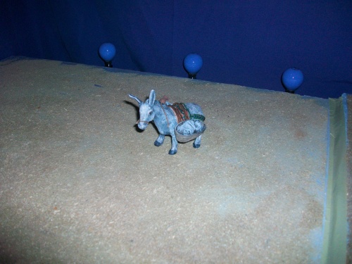

Versión definitiva ya con todos sus complementos.
