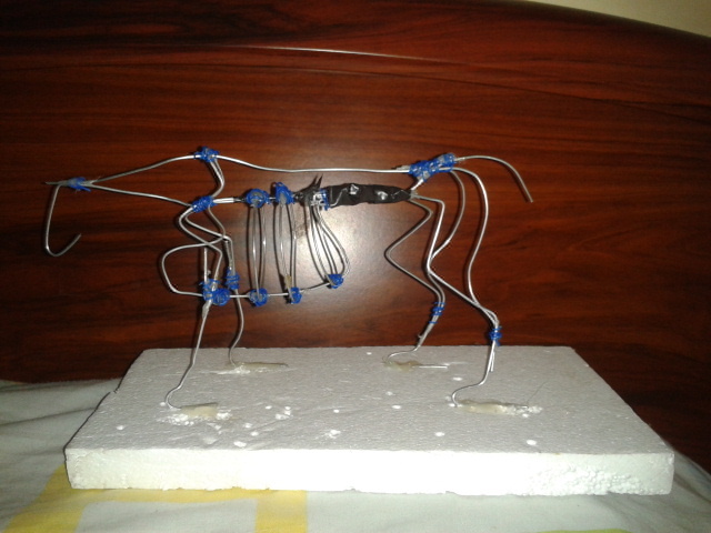

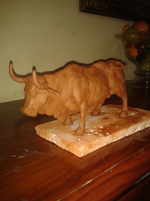

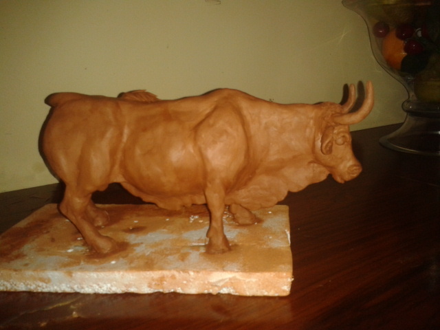

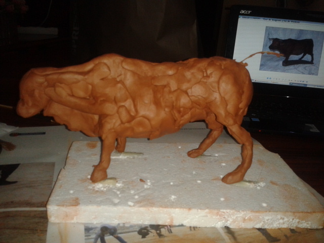

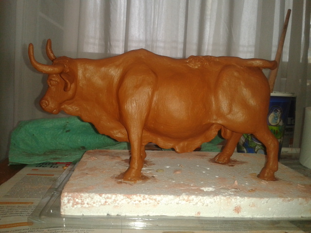

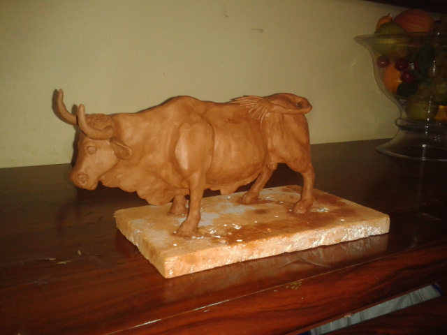

No soy modelista, pero curiosiando, leyendo aqui y aya e intentando hacer cosas, he logrado modelar un buey en arcilla, viendo unas imagenes que encontre por aqui,, queria destacar que NUNCA en mi vida habia hecho esto jejeje y jamas mis manos habian tocado una masilla, arcilla, barro ni nada de eso, ademas poseo muy muy pocos recursos y pues sin instrumentos y con materiales de bajo costo me ha salido una figura mas o menos bien... les pondre imagenes para que me den su opinio.... (tengo muuuchas ganas de aprender) saludos....
(C360_2012-04-02-17-05-31.jpg)
(C360_2012-04-06-19-51-44.jpg)
(C360_2012-04-06-23-43-19.jpg)
(C360_2012-04-06-23-43-51.jpg)
(C360_2012-04-06-23-44-20.jpg)

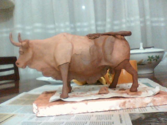

todo ha sido un desastreeeee... no se que paso.. seria igual por la falta de experiencia o por los materiales utilizados... al secar, mi buey se ha partido todo y se le han desvaratado las patas =(... ha sido todo no un desatre... alguien me recomienda algun tipo de masilla, arcilla o barro para poder practicar a modelar figuras y que no se me partan al secar, o algunos consejos o pasos a seguir porfavor?? porfa, tengan en cuenta que no cuento con horno especializado para el secado, horneado o quemado de piezas, (solo el horno de mi cosina) jajajajaja.... ayudaaaaaa!!!!

el modelado esta bueno, pero creo que la tecnica que usaste no es la apropiada para arcilla, por como has modelado deberias usar sculpey nunca se si se escribe asi yo no modelo, mira los post de Smolto y pedile consejo a el si vas a usar este material
con la arcilla se te ha desbaratado todo porque cuando añadis arcilla de la manera que lo has hecho deberisa "coserla" o sea rayar un lado y otro y pegar con barbotina o al menos ver que peguen bien esos choricitos y bolitas que has hecho, tambien deberias ahuecar la pieza antes d cocinarla
a ver para que se entienda , en lineas generales tomas una pieza de arcilla y desvastas el material mayoritariamente puede haber agregados pero no tantos, al menos viendo las fotos es lo que creo que hiciste
para cocinar en el horno de casa la arcilla comun no sirve.

Primero de todo ánimos y no te desanimes! Que tipo de barro has usado? Por el foro hay gente que te orientará mucho mejor que yo... pero supongo que al contraer el barro por la perdida de agua, este se ha encontrado con un armazón quizás excesivo que no ha permitido que el barro redujera bien de tamaño...
Por lo que respecta a materiales solo he trabajado con barro rojo (necesita horneado) y arcilla polimérica (FIMO/SCULPEY y otros). El barro es el que sale más económico, pero tienes que hornearlo (Yo tampoco tengo horno para ello, pero puedes preguntar en tiendas de bellas artes o talleres de cerámica) La arcilla polimérica sale bastante más cara pero es mas fácil de hornear, pues con el de la cocina va de perlas...
Por lo que a arcillas de secado al aire, no tengo ni idea. Puedes preguntar a Sereno, trabaja mucho con ellas y muy bien, además si el buey lo has hecho con ellas creo que puedes "recomponerlo"

leyendo a jalhoy tambien puee ser que haya secado muy rapido lo recomendable es dejar la figura en un lugar que no de el sol y tapada con alguna bolsita de plastico y que seque de apoco en uno o dos dias la destapas y despues sigue secando
si se seca de golpe se cuartea toda

Hola Noel el primer consejo que te doy es que las prisas son malas consejeras, veo que estas utilizando la técnica de Michael Lemmon con el armazón, la verdad que es una técnica fantástica pero con barro natural no la puedes utilizar, por dos motivos, el primero la retracción del barro cuando seca y el segundo la dilatación del hierro en el horno, la primera es la que te ha pasado a ti y la segunda tiene las mismas consecuencias, rotura. Yo te recomiendo cualquier pasta cerámica, sio-2, jovi etc..... a mi me gusta mucho la Jovi, pero va a gustos, esta seca al aire y después tu le das dos manos de agua rebajada con cola blanca al 50 % y queda dura como una piedra.

el buey para reparar estas roturas o ranuras y asi luego poder sacarle un molde sin problemas??? tener en cuenta que no me sirve ya de nada aplicarle barro o arcilla por encima porke vuelven a aparecer las marcas o quebraduras... NECESITO CORREGIR ESTO PARA PODER SACARLE UN MOLDE PORFAAA.. Ayudaaaaa...
gracias y saludos....
Les adunto una foto de como esta ok...

aqui se pueden observar mejor las marcas a las que me referia =(

Primero abre un poco más las grietas, las humedeces y fabricas un "churro" de arcilla; untas todo con barbotina ( la arcilla disuelta en agua a punto de yogourt) e introduces el "churro" en las grietas, finalmente baña toda la figura con barbotina y cuando seque un poco envuelvela primero en papel de periodico y seguido en papel film ( el transparente de cocina), de esta forma debes de ir controlando el secado a lo que se llama punto de cuero, posteriormente cuando este en ese punto, la bruñes, es decir la frotas con una piedra de rio hasta que le vayas sacando brillo, conseguiras una dureza mayor pero nuca equivalente al cocido.
Para el molde, no creo que con escayola sea practico ya que al contener agua ablandarias la figura, quizas con latex, ( Laica sabe mucho de eso) o con silicona tal y como explica el amigo Laoren su post de como clonar una oveja.
Como bien te dice Sereno si tratas de cocerla con el armazón de alambre dentro lo más probable es que reviente, a mi me aconsejaron que procure hacer los armazones con papel, luego practica un agujero en algún punto "estratégico" para facilitar la combustión del papel en la cocción, y a esperar, de todas las formas el barro es un cosa "viva" y su comportamiento en la cocción es algo impredecible.

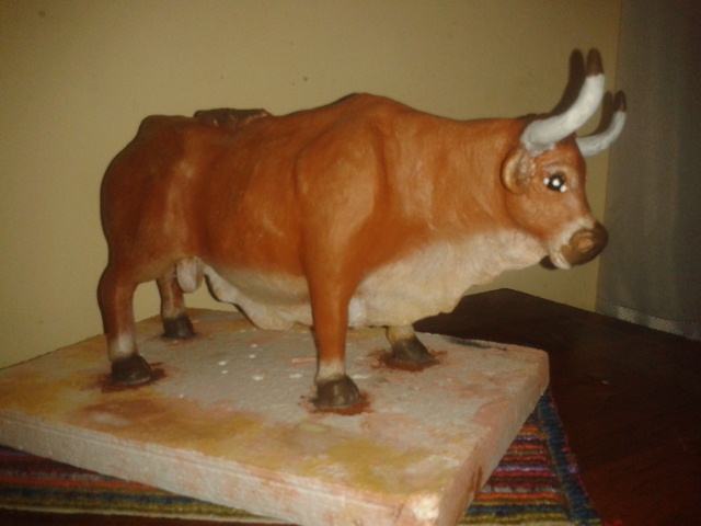

Chicooooss... he logrado reparar un poco mi buey... lo he hecho con pasta para modelar de la marca JOVI... y finalmente para ayudar a que no se parta mas, he puesto cola blanca mezclada con un poco de escayola.. ha quedado bien, ya lo he pintado y aqui les dejo el resultado... =)

Pues me alegro que hayas podido repararlo,espero que no tengas más percances con él....Se te ha quedado precioso,Felicidades.
1579
Ya leí toda tu odisea, pero, que alegría que hubo un final feliz: el buey quedó hermoso, felicidades tienes mucho talento, saludos afectuosos desde México.
cordoba
pues la verdad es que me gusta mucho como ha quedado!!! para cuando una figura humana? venga animate, a ver si me animo yo tambien, quiero hacer un belén completo, pero pienso que es complicadisimo y se necesita mucho tiempo. Enhorabuena, tan solo una cosa, podias matizar el cuerpo del buey con la técnica de pincel seco, aplicando el mismo color del cuerpo pero en tonos mas claros y mas oscuros,es solo mi humilde aportación. un saludo
395
Cadiz..." San Fernando"
Hola Noel Roque...me alegro que hayas podido arreglar tu buey...y te ha quedado muy bien, me gusta un montón...enhorabuena por tu trabajo....Un abrazo.
