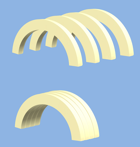

También puedes usar el porexpán o el politelino extruído, cortando varias piezas en forma de arcos y uniéndolas entre ellas (como si dieras cortes transversales a la bóveda. a modo de lonchas)
Con este segundo método (polietileno extruído) hice las bóvedas de este Nacimiento, por ejemplo.

9/11/2010 15:00
enrique - 9/11/2010 14:31
    ........................   También puedes usar el porexpán o el politelino extruído, cortando varias piezas en forma de arcos y uniéndolas entre ellas (como si dieras cortes transversales a la bóveda. a modo de lonchas) .............................
Hola.
Me cito a mí mismo para ilustrar ahora la explicación que daba para ese método concreto.
Saludos desde Jerez.
(Arcos-para-bbbveda.jpg)
Adjuntos Arcos-para-bbbveda.jpg (66KB - 181 descargas)
