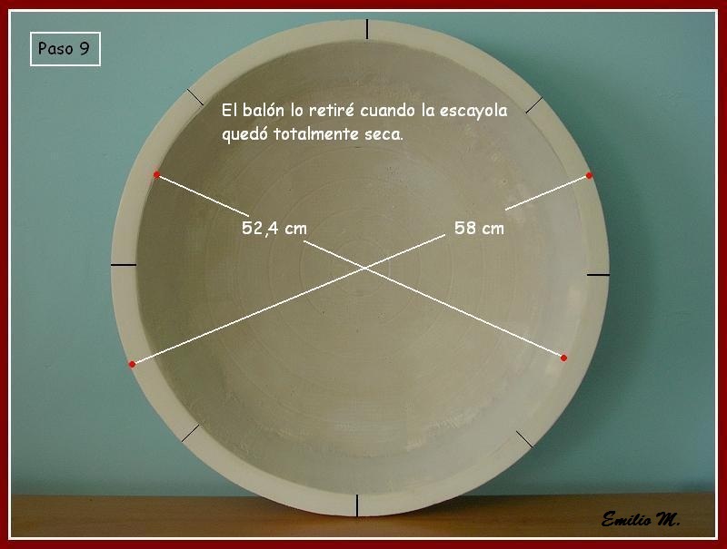

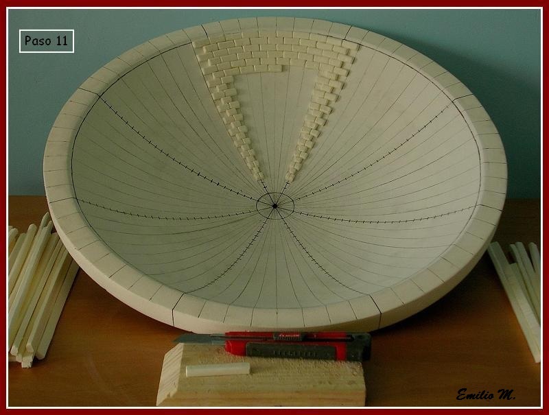

El proceso de construcción lo pongo por el orden que a continuación indico:

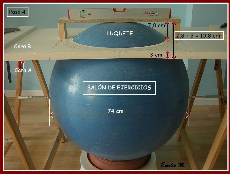

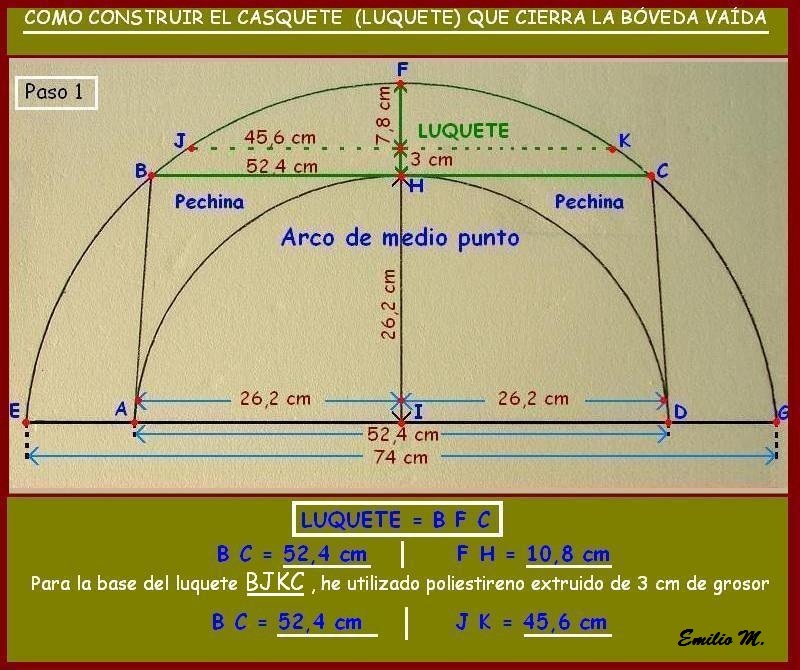

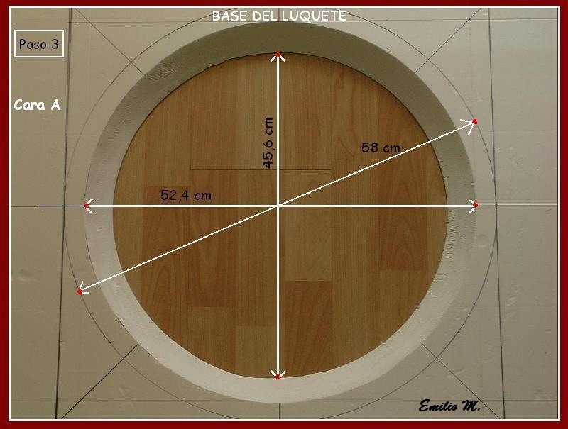

  1. Construcción del luquete de la bóveda vaída.

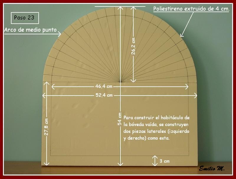

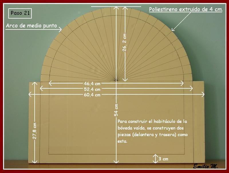

  2. Construcción de los cuatro arcos de medio punto y suelo.

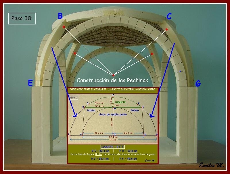

  3. Colocación del luquete, construcción de las pechinas y terminación de la bóveda vaída.

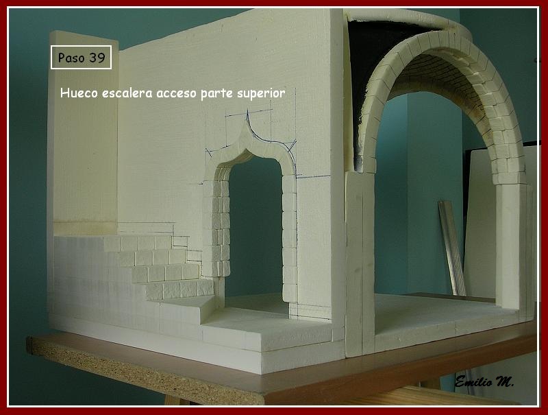

  4. Construcción lado izquierdo, arco conopial, escalera y acceso a la parte superior.
  5. Construcción del arco apuntado.
  6. Resto de construcción del habitáculo.
Un cordial saludo.

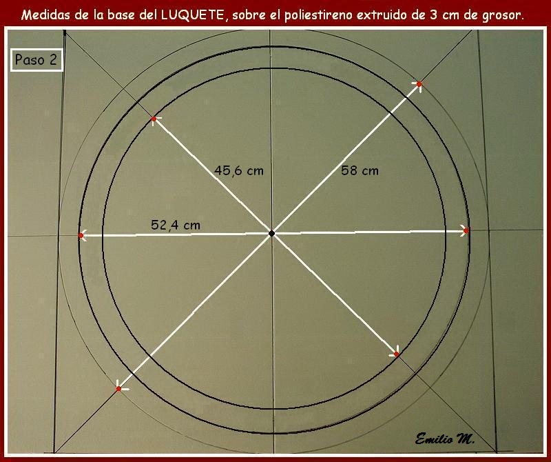

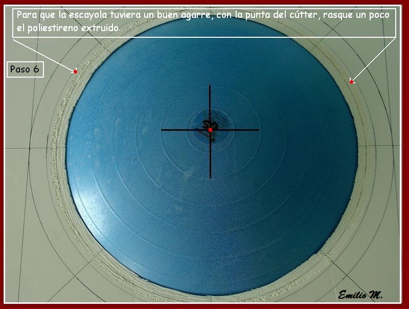

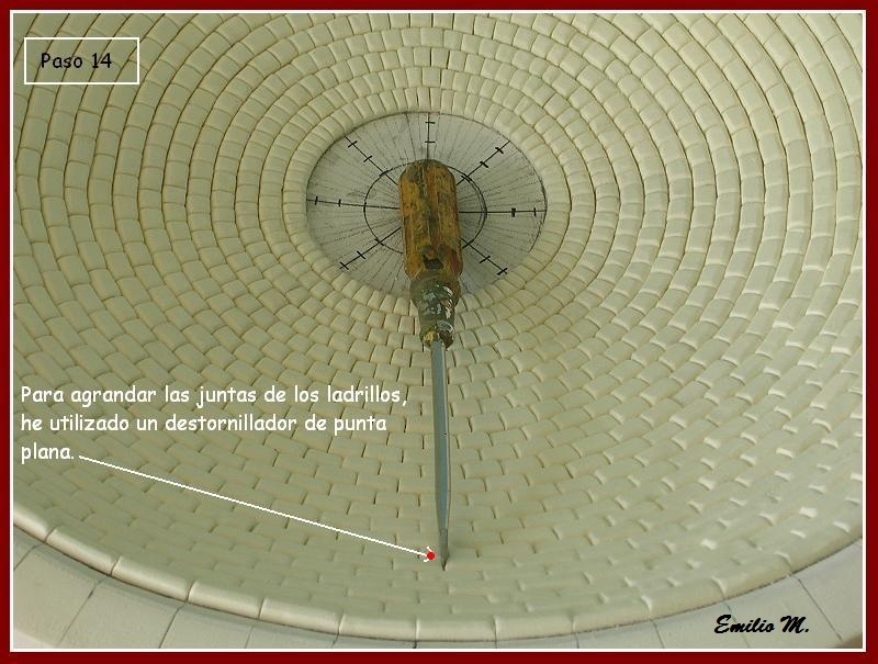

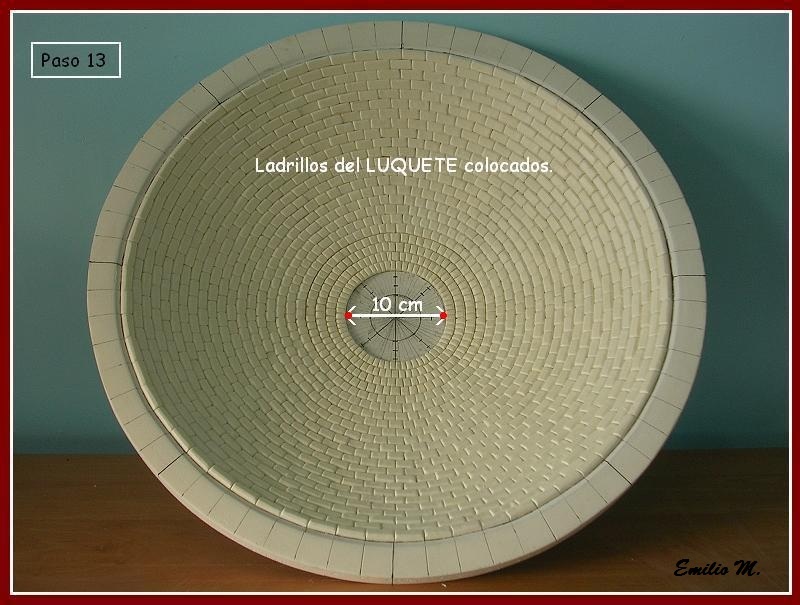

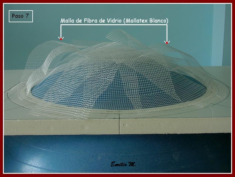

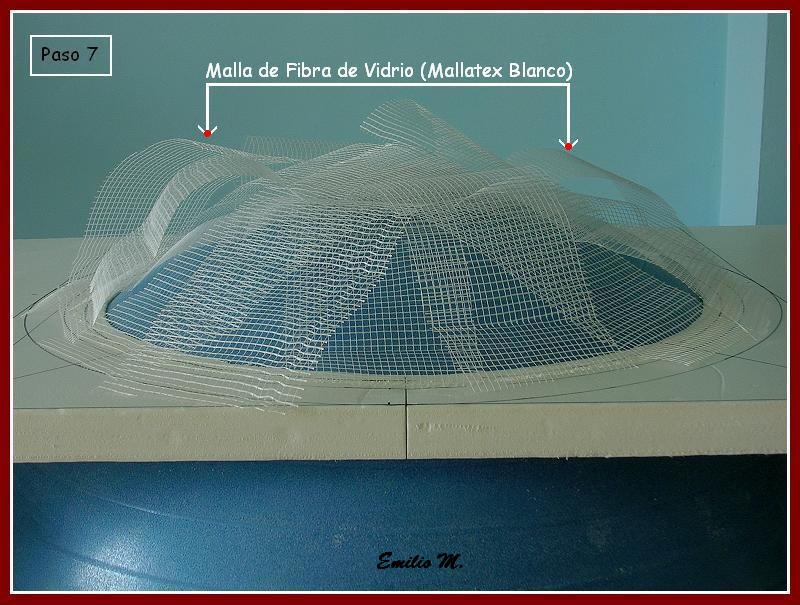

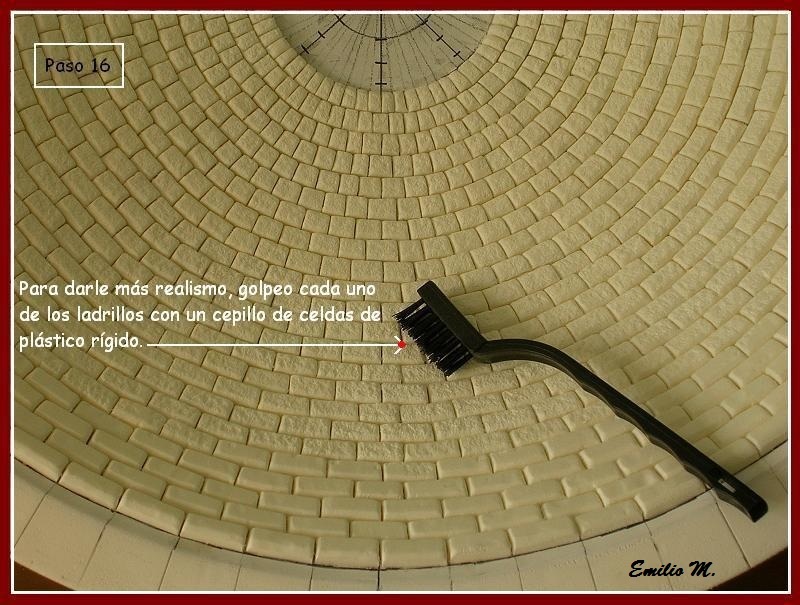

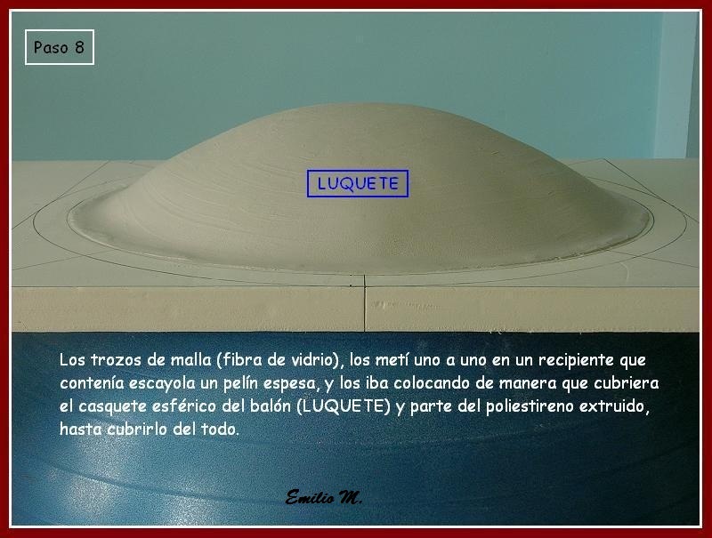

CONSTRUCCIÓN DEL LUQUETE DE LA BÓVEDA VAÍDA
(1.- Plano Boveda Vaida.jpg)
(2.- Construccion Luquete.jpg)
(3.- Construccion Luquete.jpg)
(4.- Construccion Luquete.JPG)
(5.- Construccion Luquete.JPG)
(6.- Construccion Luquete.JPG)
(7.- Construccion Luquete.JPG)
(8.- Construccion Luquete.JPG)
(9.- Construccion Luquete.JPG)
(10.- Construccion luquete.JPG)

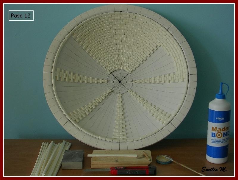

(11.- Colocacion ladrillos del luquete.JPG)
(12.- Colocacion ladrillos del luquete.JPG)
(13.- Colocacion ladrillos del luquete.JPG)

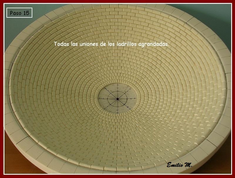

(14.- Agrandar la junta de los ladrillos.JPG)
(15.- La junta de los ladrillos agrandadas.JPG)

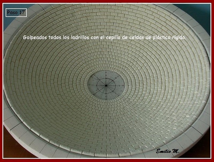

(16.- Sacar tectura con el cepillo.JPG)
(17.- Tectura sacada con el cepillo.JPG)

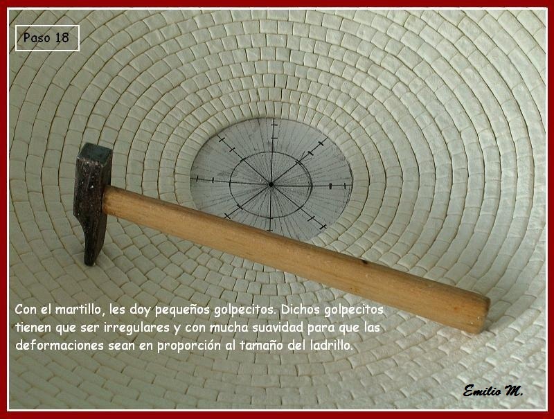

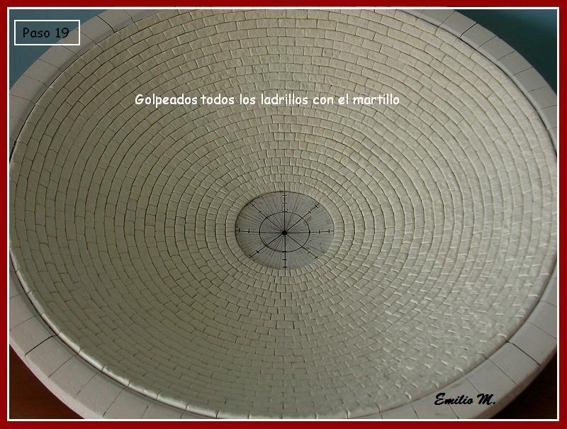

(18.- Sacar tectura con el martillo.JPG)
(19.- Tectura sacada con el martillo.JPG)

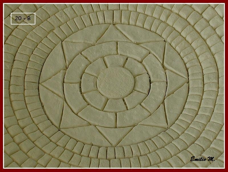

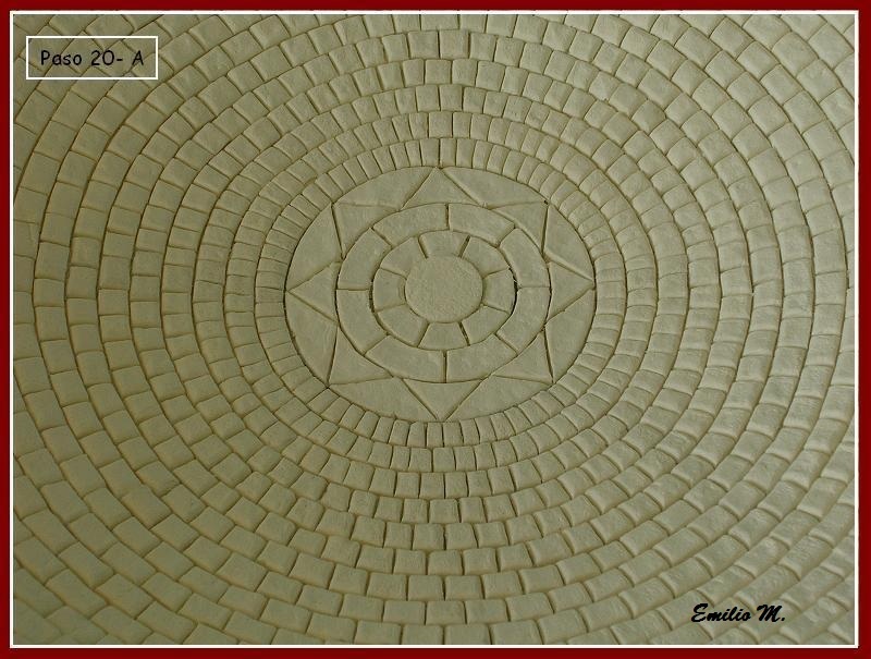

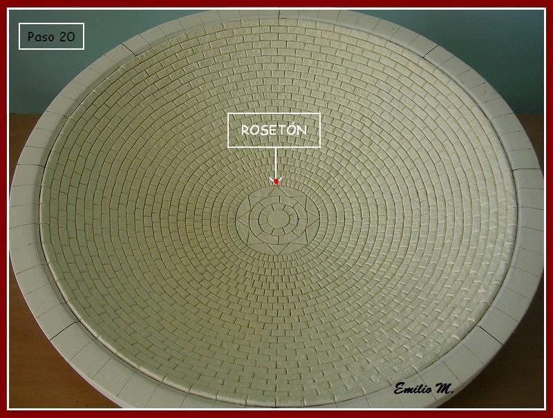

(20.- Colocaciiin roseton.JPG)
(20-A.- Roseton.JPG)
(20-B.- Roseton.jpg)
Adjuntos 1.- Plano Boveda Vaida.jpg (171KB - 587 descargas)

Adjuntos 11.- Colocacion ladrillos del luquete.JPG (127KB - 517 descargas)
Adjuntos 12.- Colocacion ladrillos del luquete.JPG (126KB - 527 descargas)
Adjuntos 13.- Colocacion ladrillos del luquete.JPG (150KB - 562 descargas)

Adjuntos 18.- Sacar tectura con el martillo.JPG (192KB - 526 descargas)
Adjuntos 19.- Tectura sacada con el martillo.JPG (195KB - 492 descargas)
Adjuntos 20.- Colocaciiin roseton.JPG (192KB - 555 descargas)
Adjuntos 20-A.- Roseton.JPG (176KB - 521 descargas)
Adjuntos 20-B.- Roseton.jpg (151KB - 528 descargas)

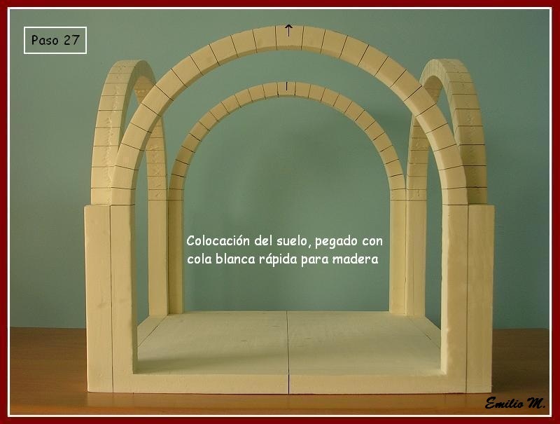

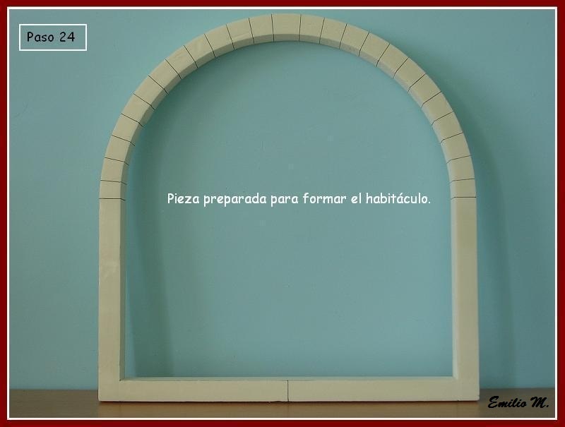

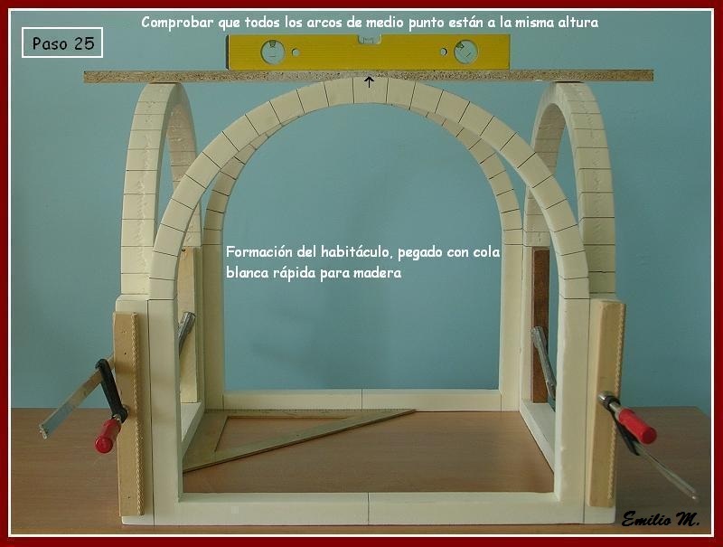

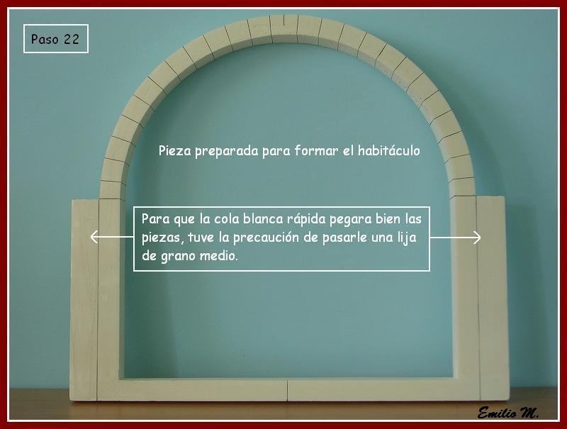

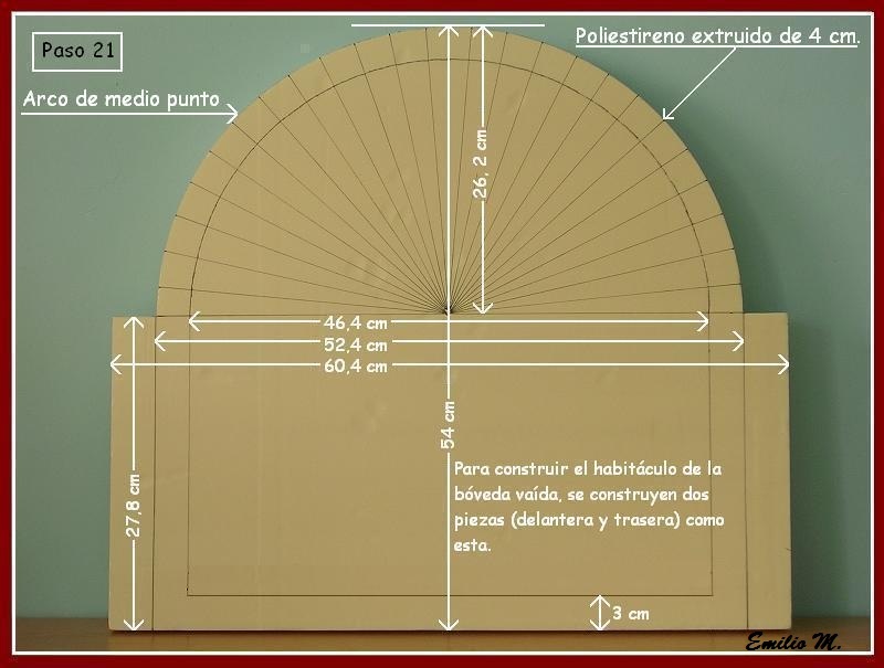

CONSTRUCCIÓN DE LOS CUATRO ARCOS DE MEDIO PUNTO Y SUELO
(21.- Construccion habitaculo.JPG)
(22. - Costrucion habitaculo.JPG)
(23.- Construccion habitaculo.JPG)
(24.- Construccion habitaculo.JPG)
(25.- Formacion del habitaculo.JPG)

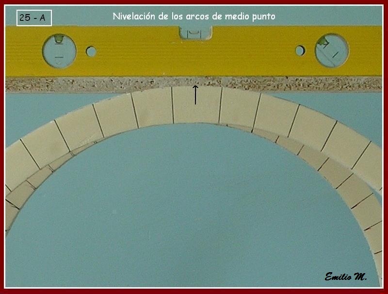

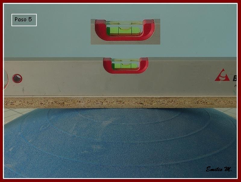

(25-A.- Nivelacion arcos de medio punto.jpg)

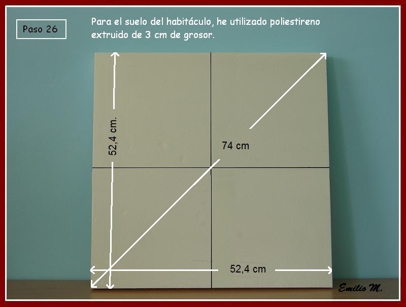

(26.- Suelo del habitaculo.JPG)
(27.- Colocacion del suelo.JPG)

Adjuntos 25-A.- Nivelacion arcos de medio punto.jpg (100KB - 439 descargas)
Adjuntos 26.- Suelo del habitaculo.JPG (78KB - 506 descargas)
Adjuntos 27.- Colocacion del suelo.JPG (93KB - 473 descargas)

Jerez de la Frontera (Cádiz)
Franklin (frank), gracias por el comentario. Con que me llames Emilio es suficiente.

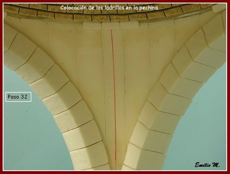

Contesto a tu pregunta:
¿Tamaño de los ladrillos?
  • La longitud de los ladrillos es igual a la distancia que hay entre las líneas pintadas a lápiz.
  • El ancho de los ladrillos lo sacas dividiendo la longitud que hay entre el primer ladrillo y el último a colocar, y dicha distancia la divides entre el número de ladrillos que desees colocar.
  • A los ladrillos les doy un grosor de 7 mm. Para que no queden uniforme y tengan más realismo, voy intercalando algunos ladrillos con un grosor de 6 y 5 mm.
Amigo Salva , me alegro que te haya gustado. Un abrazo.

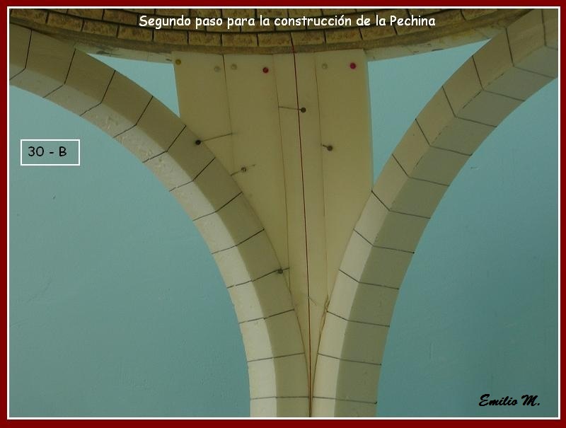

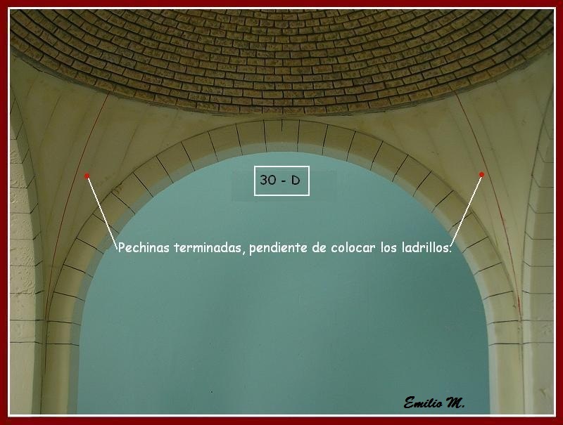

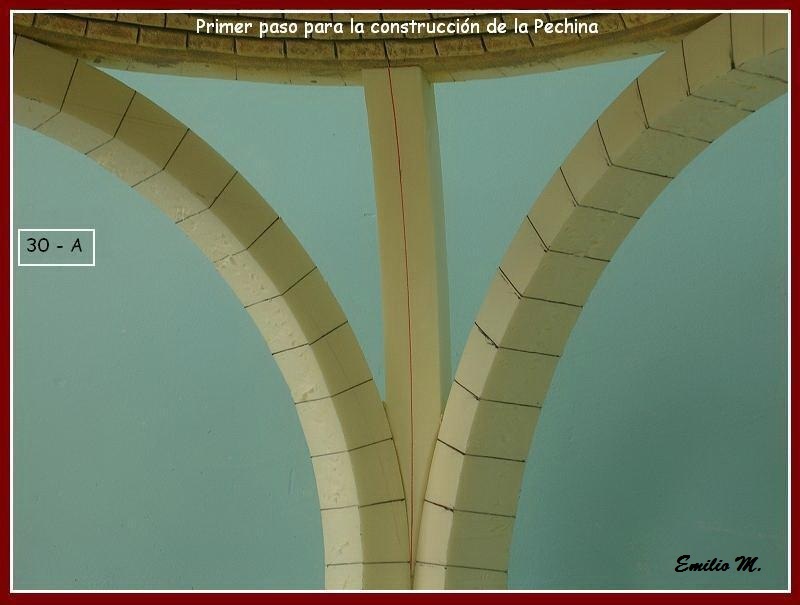

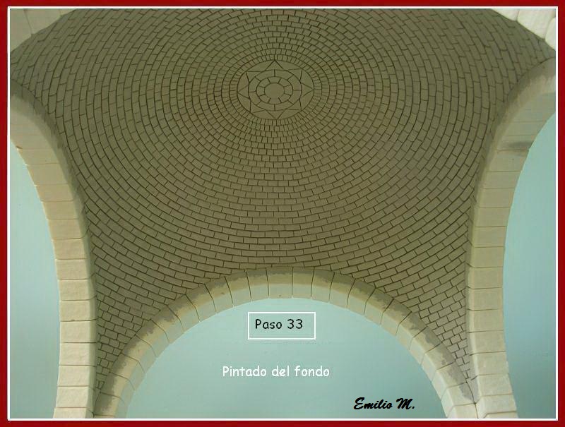

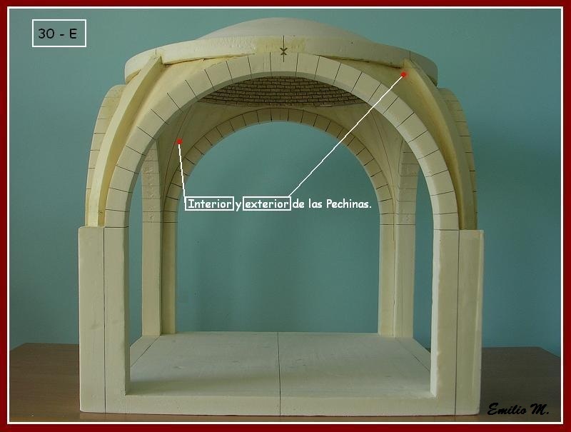

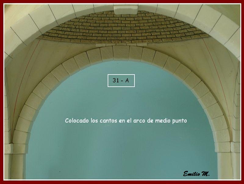

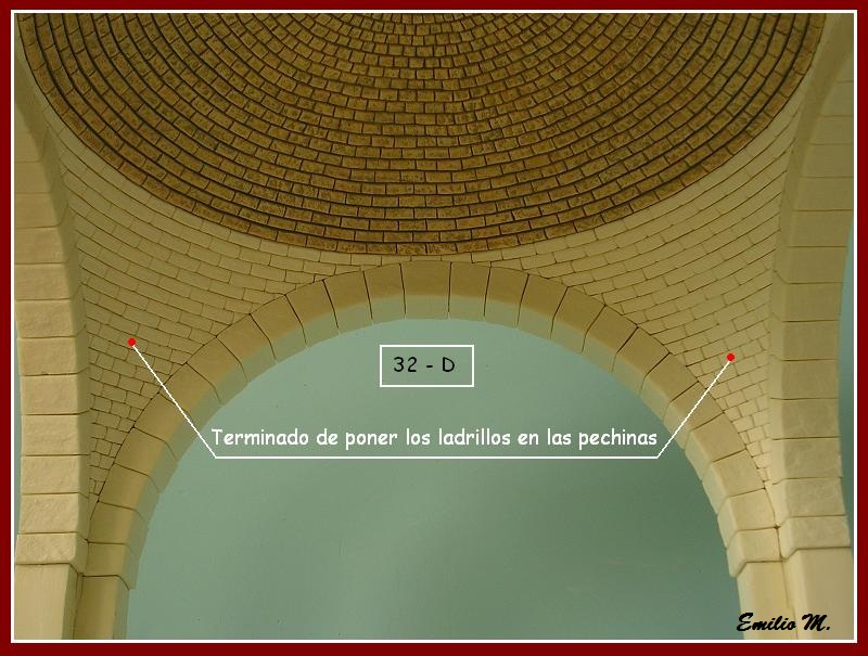

COLOCACIÓN DEL LUQUETE, CONSTRUCCIÓN DE LAS PECHINAS Y TERMINACIÓN DE LA BÓVEDA VAÍDA

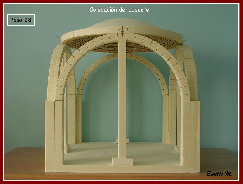

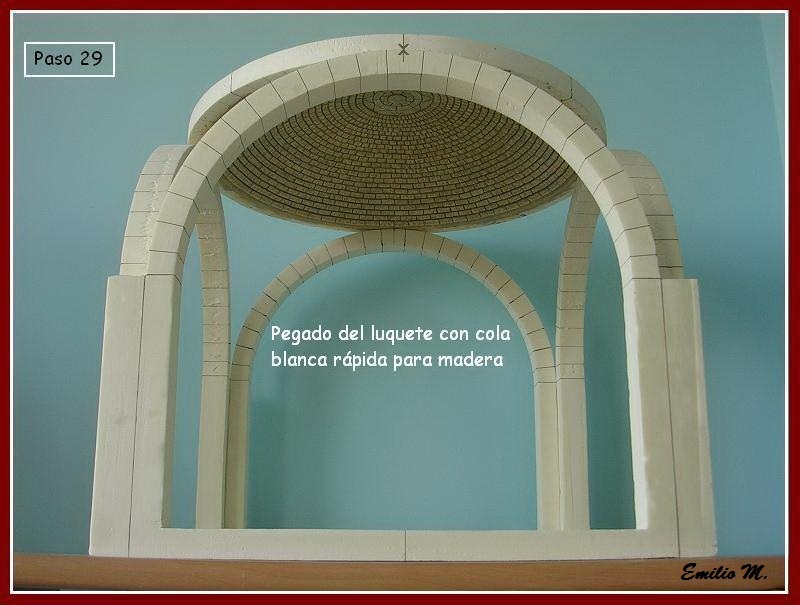

(28.- Colocacion del Luquete.JPG)
(29.- Pegado del Luquete.JPG)

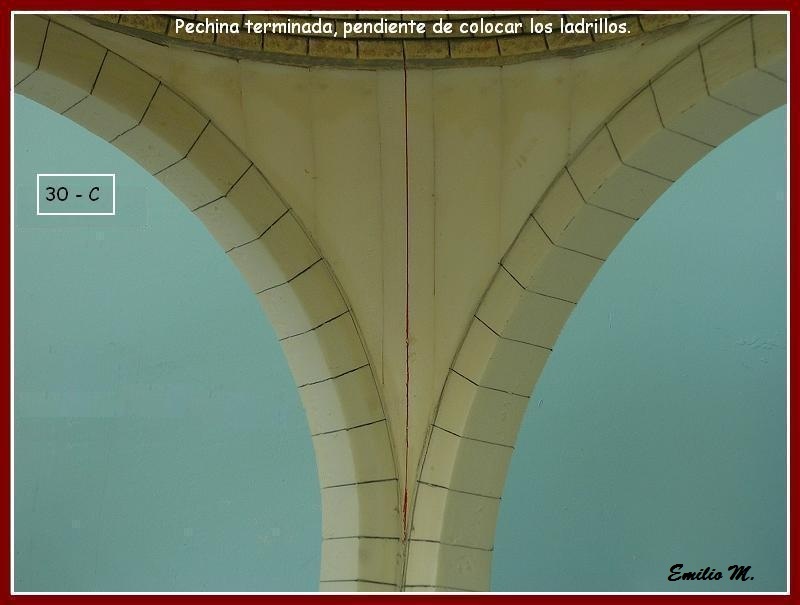

(30.- Construcion de las P - copia.JPG)
(30-A.- Primer paso c. p.JPG)
(30-B.- Segundo paso c. p.JPG)

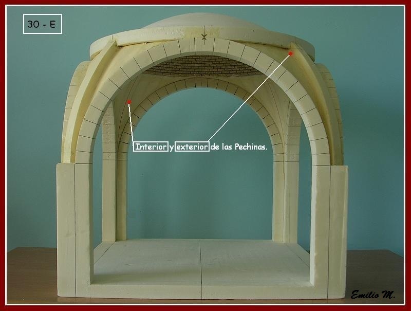

(30-C.- Pechina terminada.JPG)
(30-D.- Pechinas terminadas.JPG)
(30-E.- Interior y exterior de las p.JPG)

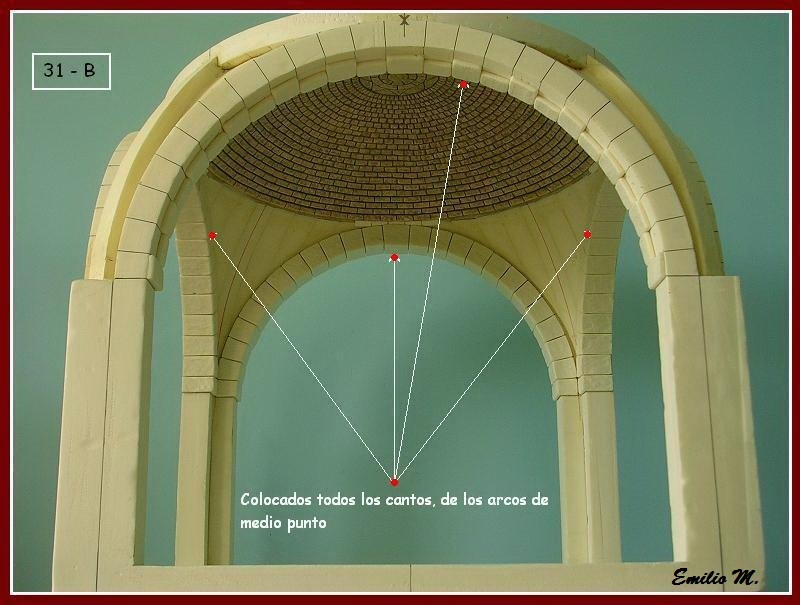

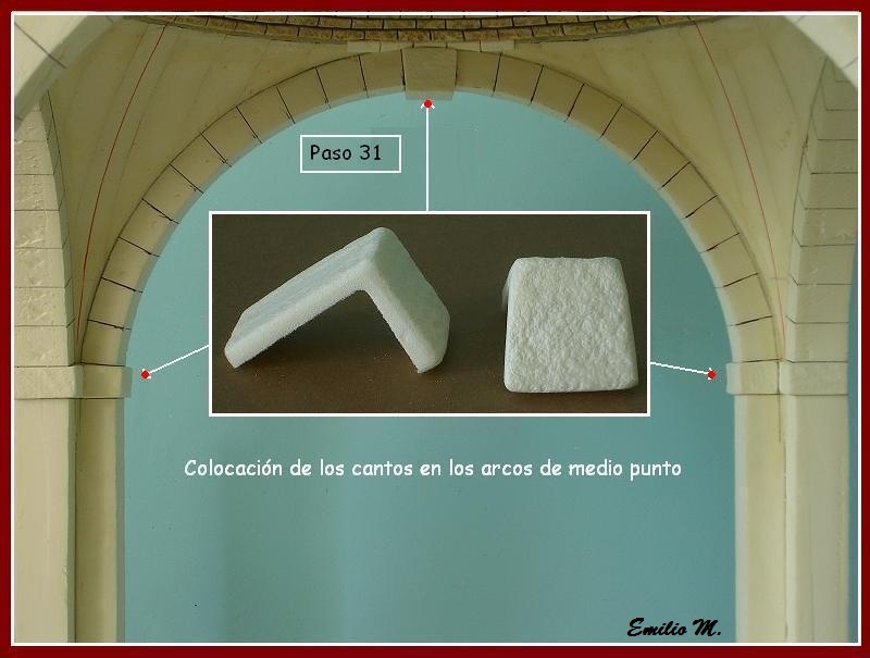

(31.- Colocacion cantos arcos.JPG)
(31-A.- Colocacion cantos arco.JPG)
(31-B.- Colocados cantos arcos.JPG)

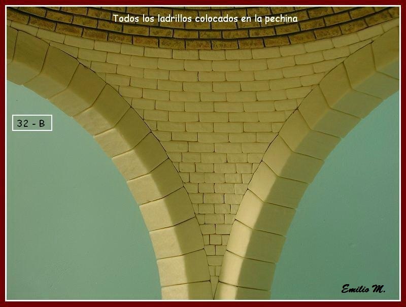

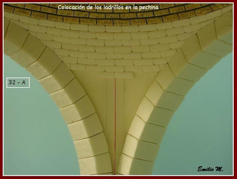

(32.- Colocacion ladrillos pechina.JPG)
(32-A.- Colocacion ladrillos pechina.JPG)
(32-B.- Colocados ladrillos pechina.JPG)
(32-C.- Colocado ladrillos pechinas.JPG)

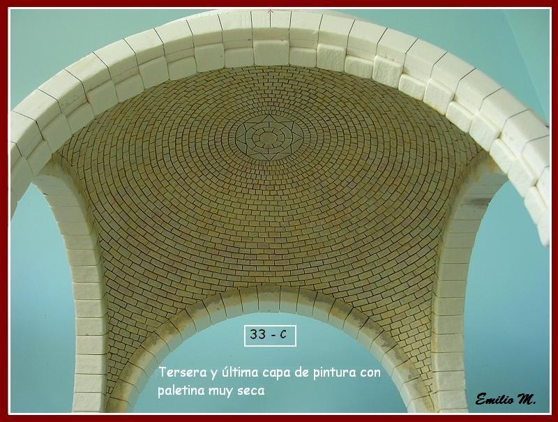

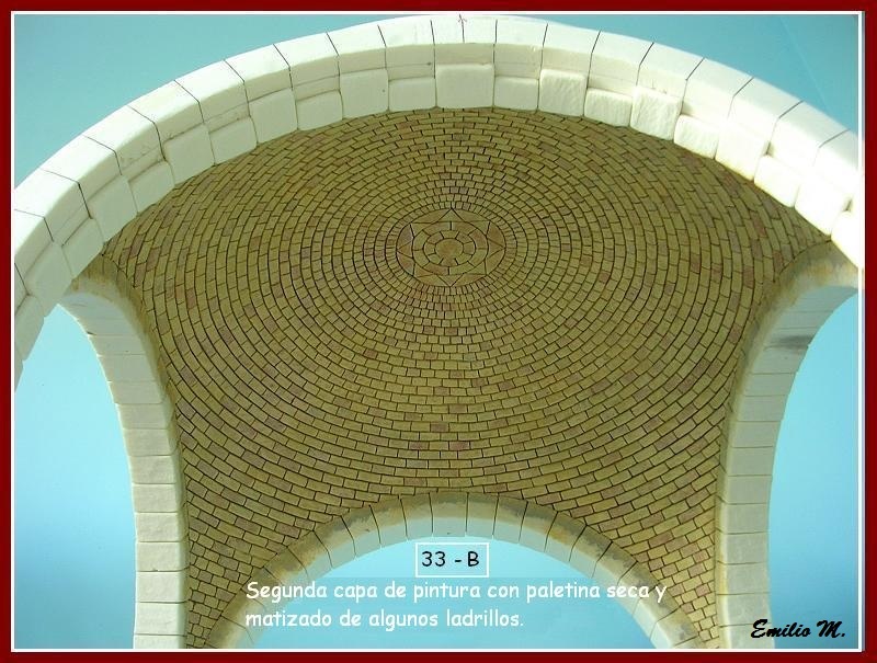

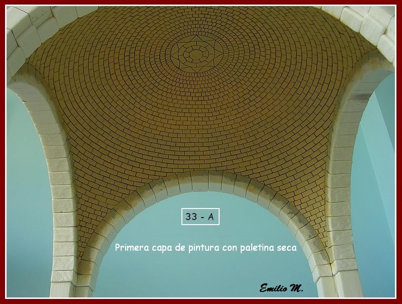

(33.- Pintado del fondo.JPG)
(33-A.- Primera capa paletina seca.JPG)
(33-B.- Segunda capa y matizado.JPG)
(33-C.- Ultima capa con paletina seca.JPG)
Adjuntos 28.- Colocacion del Luquete.JPG (91KB - 481 descargas)
Adjuntos 29.- Pegado del Luquete.JPG (112KB - 495 descargas)
Adjuntos 30.- Construcion de las P - copia.JPG (149KB - 444 descargas)
Adjuntos 30-A.- Primer paso c. p.JPG (90KB - 470 descargas)
Adjuntos 30-B.- Segundo paso c. p.JPG (86KB - 434 descargas)
Adjuntos 30-C.- Pechina terminada.JPG (85KB - 456 descargas)
Adjuntos 30-D.- Pechinas terminadas.JPG (118KB - 450 descargas)
Adjuntos 30-E.- Interior y exterior de las p.JPG (96KB - 478 descargas)
Adjuntos 31.- Colocacion cantos arcos.JPG (106KB - 452 descargas)
Adjuntos 31-A.- Colocacion cantos arco.JPG (100KB - 461 descargas)
Adjuntos 31-B.- Colocados cantos arcos.JPG (130KB - 459 descargas)
Adjuntos 32.- Colocacion ladrillos pechina.JPG (96KB - 470 descargas)
Adjuntos 32-A.- Colocacion ladrillos pechina.JPG (99KB - 446 descargas)
Adjuntos 32-B.- Colocados ladrillos pechina.JPG (111KB - 443 descargas)
Adjuntos 32-C.- Colocado ladrillos pechinas.JPG (158KB - 460 descargas)

Adjuntos 33-A.- Primera capa paletina seca.JPG (186KB - 452 descargas)
Adjuntos 33-B.- Segunda capa y matizado.JPG (198KB - 443 descargas)
Adjuntos 33-C.- Ultima capa con paletina seca.JPG (183KB - 448 descargas)

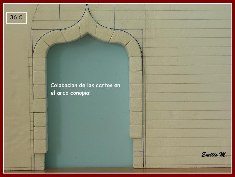

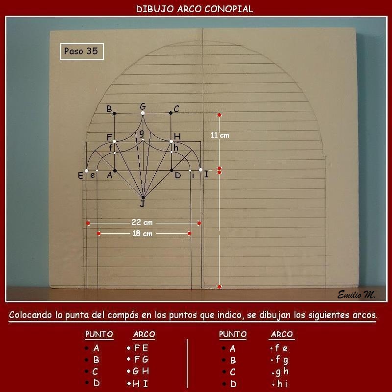

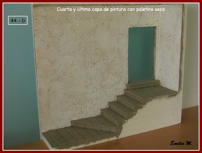

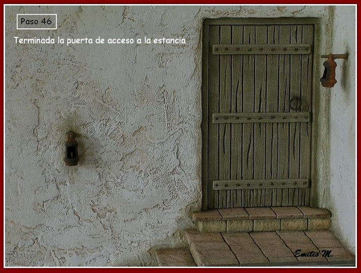

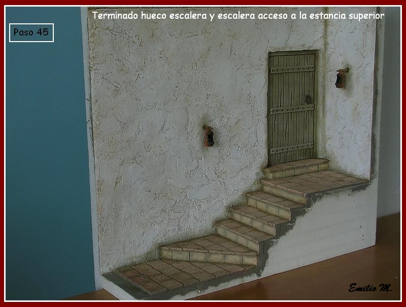

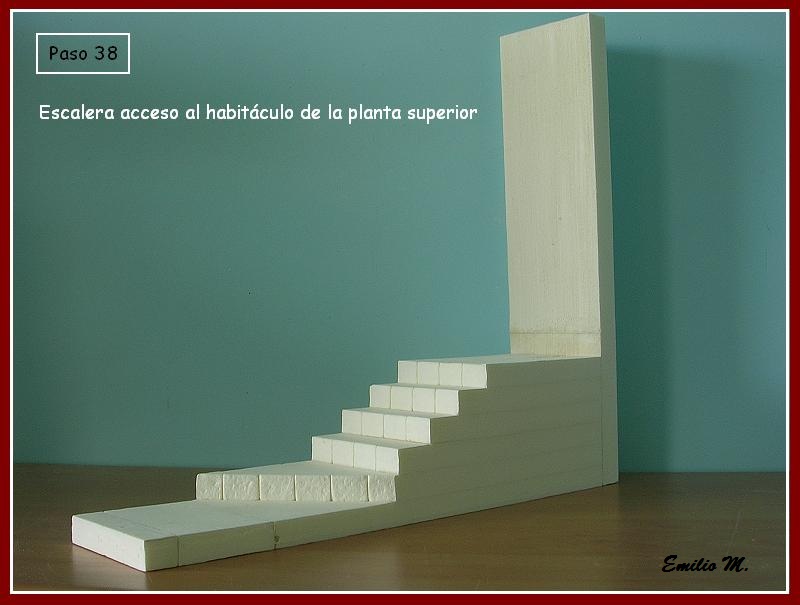

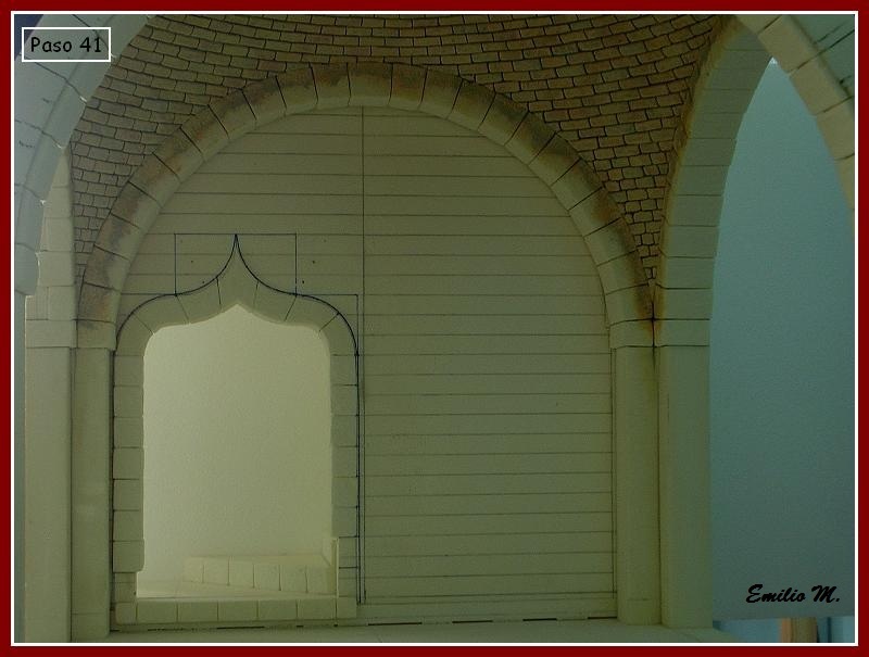

CUARTO TEMA

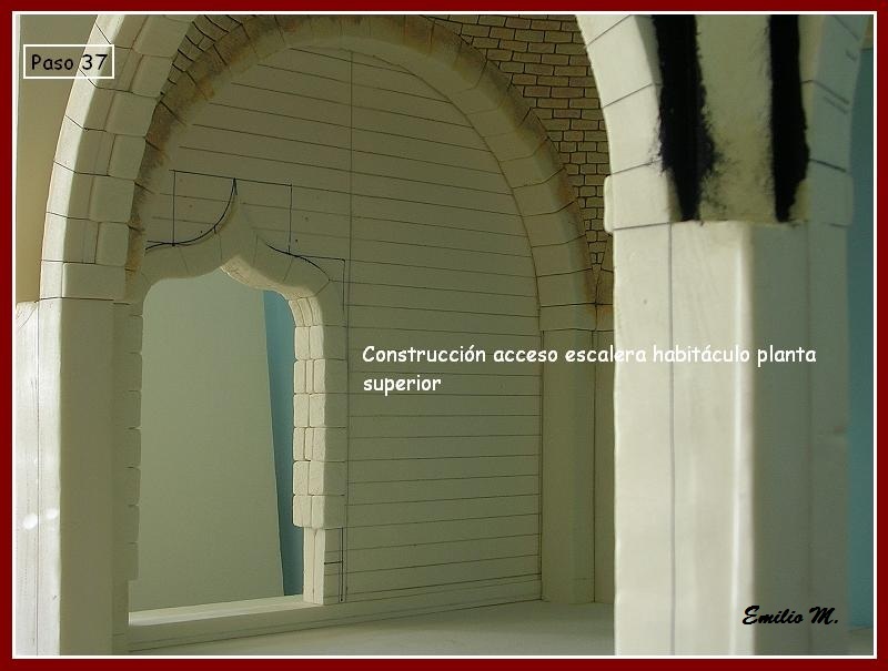

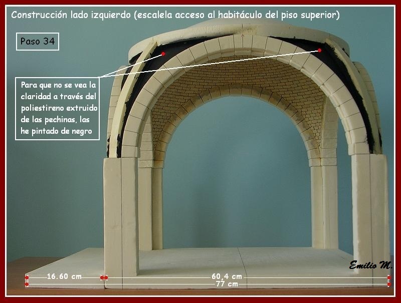

CONSTRUCCIÓN LADO IZQUIERDO, ARCO CONOPIAL, ESCALERA Y ACCESO A LA PARTE SUPERIOR
(34.- Construcion lado izquierdo.JPG)

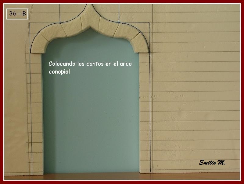

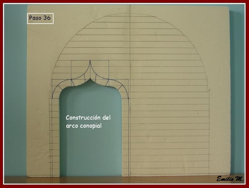

(35.- Dibujo Arco conopial.JPG)

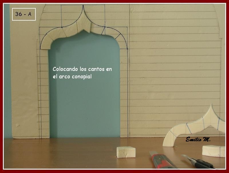

(36.- Construccion arco conopial.JPG)
(36-A.- Colocando cantos en arco.JPG)
(36-B.- Colocando cantos en arco.JPG)
(36-C.- Colocado los canto en arco.JPG)

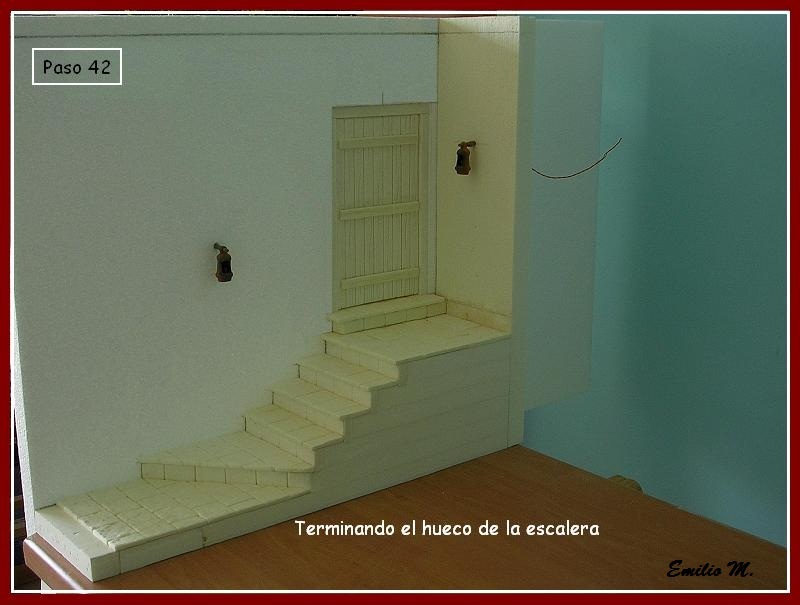

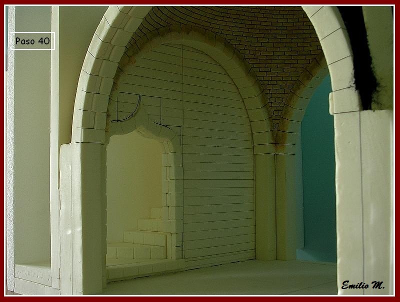

(37.- Acceso planta superior.JPG)
(38.- Escalera acceso parte superior.JPG)
(39.- Hueco escalera.JPG)
(40.- Acceso planta superior.JPG)
(41.- Acceso planta superior.JPG)
(42.- Hueco escalera.JPG)

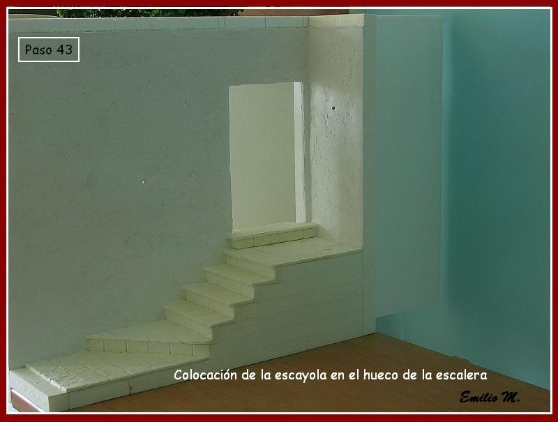

(43.- Colocacion escayola.JPG)

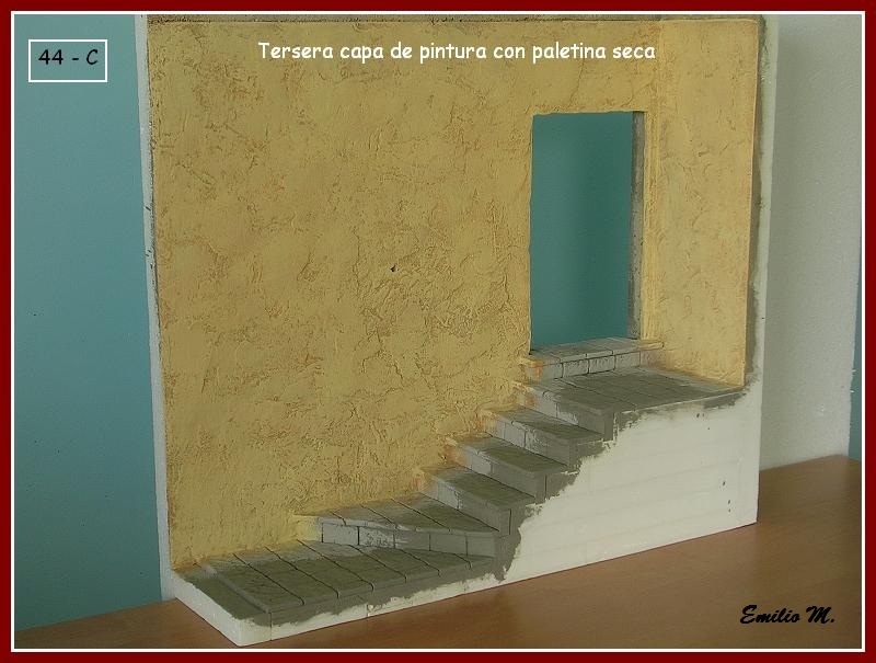

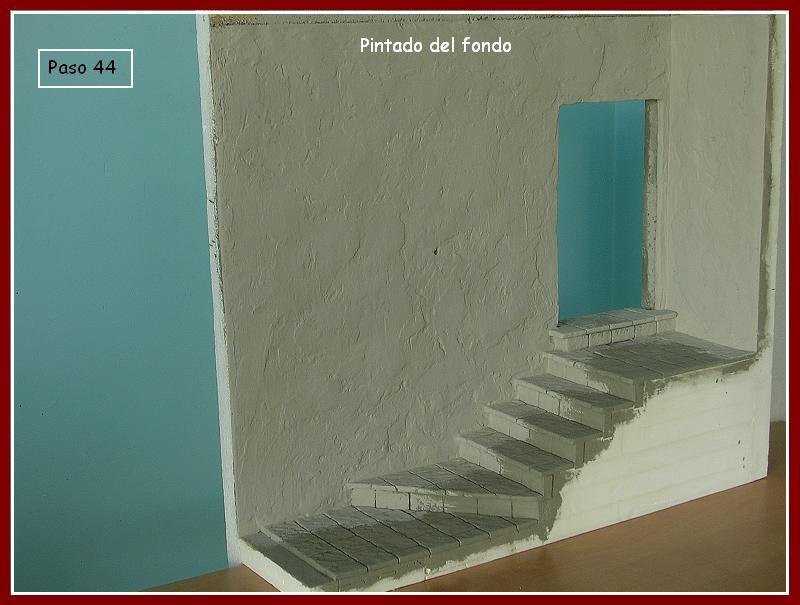

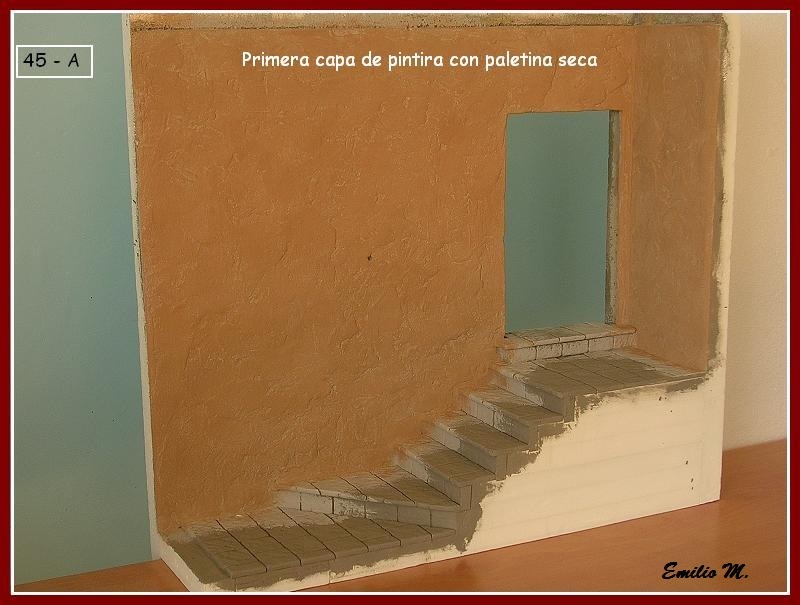

(44.- Pintado del fondo.JPG)
(44-A.- Primera capa.JPG)
(44-B.- Segunda capa.JPG)
(44-C.- Tersera capa.JPG)
(44-D.- cuarta y ultima capa.JPG)

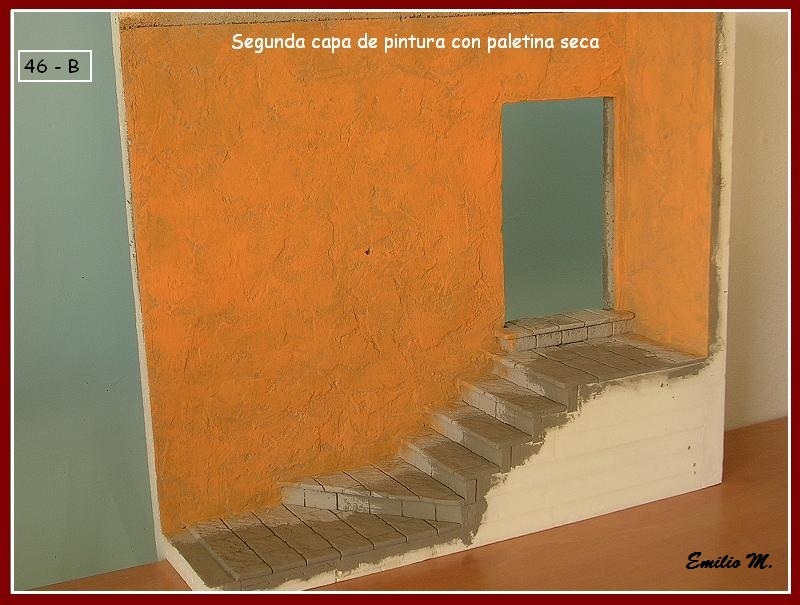

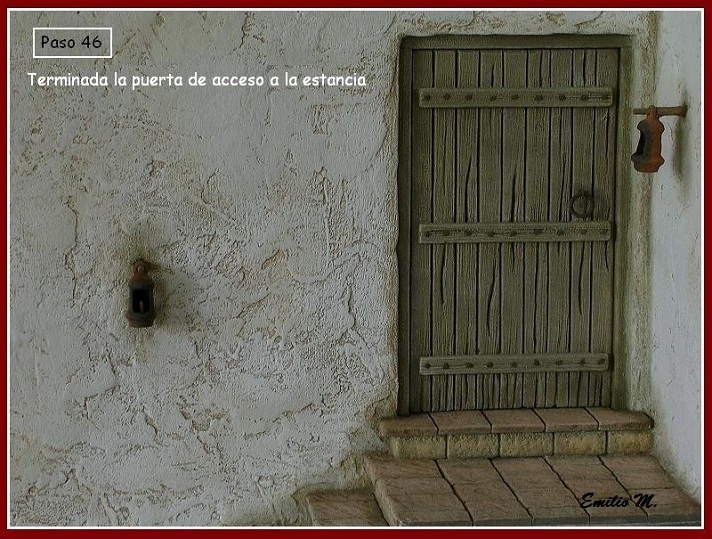

(45.- Terminado hueco escalera.JPG)
(46.- Puerta hueco escalera.JPG)
Adjuntos 34.- Construcion lado izquierdo.JPG (128KB - 457 descargas)

Adjuntos 39.- Hueco escalera.JPG (111KB - 472 descargas)
Adjuntos 40.- Acceso planta superior.JPG (131KB - 462 descargas)
Adjuntos 41.- Acceso planta superior.JPG (108KB - 458 descargas)
Adjuntos 42.- Hueco escalera.JPG (96KB - 470 descargas)
Adjuntos 43.- Colocacion escayola.JPG (96KB - 457 descargas)
Adjuntos 44.- Pintado del fondo.JPG (66KB - 455 descargas)
Adjuntos 44-A.- Primera capa.JPG (126KB - 473 descargas)
Adjuntos 44-B.- Segunda capa.JPG (135KB - 469 descargas)
Adjuntos 44-C.- Tersera capa.JPG (136KB - 463 descargas)
Adjuntos 44-D.- cuarta y ultima capa.JPG (154KB - 465 descargas)
Adjuntos 45.- Terminado hueco escalera.JPG (160KB - 492 descargas)
Adjuntos 46.- Puerta hueco escalera.JPG (198KB - 492 descargas)
