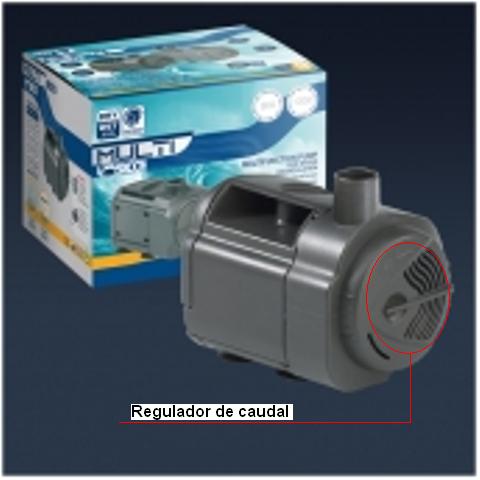

Es una bomba bastante buena, normalmente no suelen dar problemas. Lo único que seme ocurre es que el regulador de caudal esté cerrado, o que éste toque en la hélice e impida su rotación.
Intenta quitar la carcasa donde va el regulador de caudal y comprueba que la hélice da vueltas.
(Bomba Multi-800.jpg)
