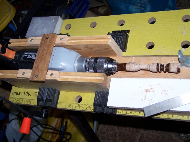

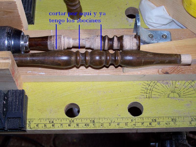

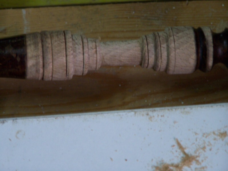

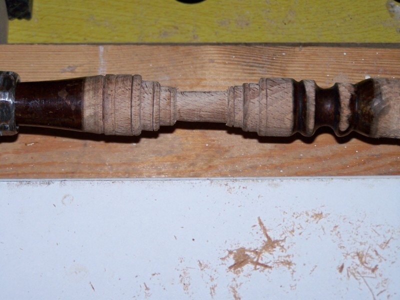

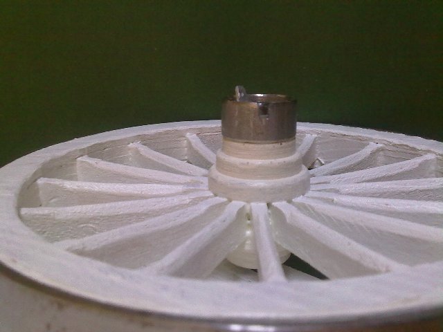

Estoy empezando a hacer un carro para el belen y se me ocurrio la idea de "hacerme un torno casero" para hacer los bocines de la rueda.El sitio mas estrecho mide 0.7cm y el mas ancho mide 1.8cm y tenia que tener 0.8 y 2(para figuras de 12cm.).He utilizado un balustre de una cama que iba a tirar de madera de Haya, creo que no esta mal para ser el primero y otra cosa mas a perfeccionar.Haber si os gusta
Modificado por eduar2 29/4/2009 19:39
(carreto i carro 031 [800x600].jpg)
(carreto i carro 033 [800x600].jpg)
(carreto i carro 034 [800x600].jpg)
Adjuntos carreto i carro 031 [800x600].jpg (74KB - 730 descargas)
Adjuntos carreto i carro 033 [800x600].jpg (127KB - 433 descargas)
Adjuntos carreto i carro 034 [800x600].jpg (107KB - 460 descargas)

Me faltaba subir esta foto de donde saque los bocines y por donde los voy a cortar para sacar los dos

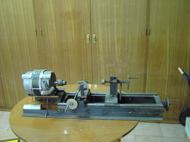

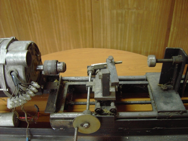

Hola Eduardo, muy original ese torno, jeje. Hace ya casi dos años que empecé un carro, pero no fui capaz de terminarlo, se quedó estancado.....y nada, un día por otro....no veo la manera de terminarlo. Y mira por donde...también fabriqué un torno con un motor de lavadora para hacer los arcaduces de una noria, (de sangre, jejeje) que actualmente no pongo en el belén, la tengo desarmada y arrumbada...como todo.

Muy bueno ese torno!!!!no debes tener un croquis o algun plano de su fabricacion guardado por ahi?Como dices tu,el mio es muy "chapuzas" y un poco inestable.Y otra cosa:¿Con que tenias pensado hacer los arcaduces y como?
Saludos Eduardo!!!!
3949
1/5/2009 16:57
¡¡Los planos!! ¿Que planos, jeje? Lo siento, no tengo planos -entre otras cosas- porque ni yo mismo sabía lo que iba a salir de ahí.
Cuando trabajo con tacos cuadrados le cambio la mazorca por un plato, este lleva un pequeño saliente puntiagudo centrado y otro ligeramente desviado con la misión de que el taco no patine. (Si lo encuentro te pongo una foto)
A los arcaduces, en el torno, solo les daba la forma exterior y los ahuecaba con una fresa en un taladro de pie, los hice todos del mismo taco, este era de (Ramin) y media 30 cm. Ah, yo no he dicho que tu torno sea una chapuza, solo.....que es original, jeje.

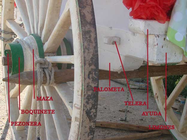

Gracias Paquirri!!!Es que en castellano no sabia como se llaman y encontre un dibujo con los nombres y ponia "bocin" y por eso lo puse.Aqui en Menorca se le dice "Boja" .
Lo vi aqui :http://images.google.es/imgres?imgurl=http://museosantacruz.org/fotos/Galera.jpg&imgrefurl=http://museosantacruz.org/aperos.html&usg=__5x5eytNqhWxxTFYCqQRc2ksnURQ=&h=441&w=448&sz=136&hl=es&start=282&um=1&tbnid=OapXrebKgNAJHM:&tbnh=125&tbnw=127&prev=/images%3Fq%3Dgalera%26ndsp%3D20%26hl%3Des%26client%3Dfirefox-a%26rls%3Dorg.mozilla:es-ES:official%26sa%3DN%26start%3D280%26um%3D1
3949
2/5/2009 21:43
Sin animo de corregir, jeje, yo creo Paquirri que el buje solo es el casquillo metálico que va incrustado en la maza o calabaza y que por su interior pasa el eje que constante mente era untado con grasa animal (sebo).
La maza, -por lo general- se hacia con madera de boja, que es una madera muy dura, bueno....Eduardo posiblemente lo sepa, ya que tiene conocimientos en temas de madereros. El bocín o boquinete es la parte de la maza que va hacia afuera y que hace honor a su nombre su forma de bocina y cuyo cometido es librar de rozaduras la punta del eje y reguardar la estornija, que no es otra cosa que la aldaba o pasador –ligeramente curvado- que evita que la rueda se salga.

Sí sí, seguro que es así J. David. Date cuenta que, aunque yo he llegado a tiempo de ver bastantes carros por Jumilla, era un crío y no prestaba atención a todas esas cosas. Pero seguro que es como dices, pues según el diccionario Buje es sinónimo de cojinete y en cambio Bocín es como una protección o defensa.

si que tiene razon David.Al desconocer su nombre en castellano(Perdon por mi ignorancia)puse el nombre que vi en una foto,pero ahora he encontrado otra que salen todas las partes y se llama Maza.

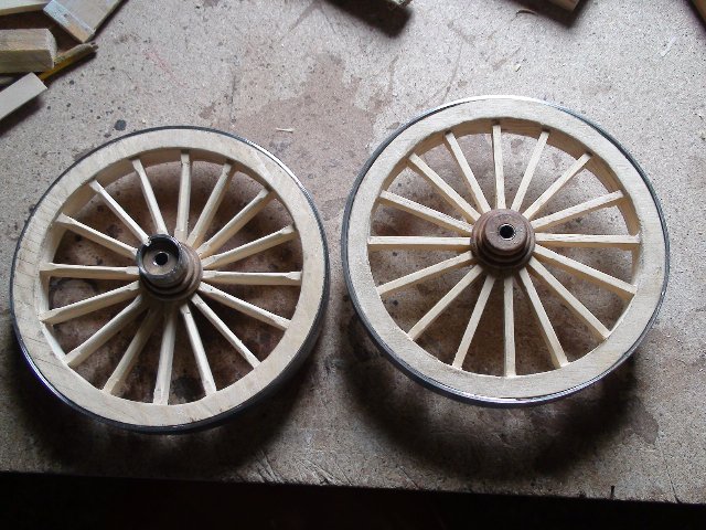

Bueno pero al final que medidas tiene que tener un carro para figuras de 12 yo empece por las ruedas y las hice de 80 mm y otras de 100. no se si sera correcto ahora me falta saber lo que mide la caja, ya que no se las medidas reales de un carro.
415
Dénia

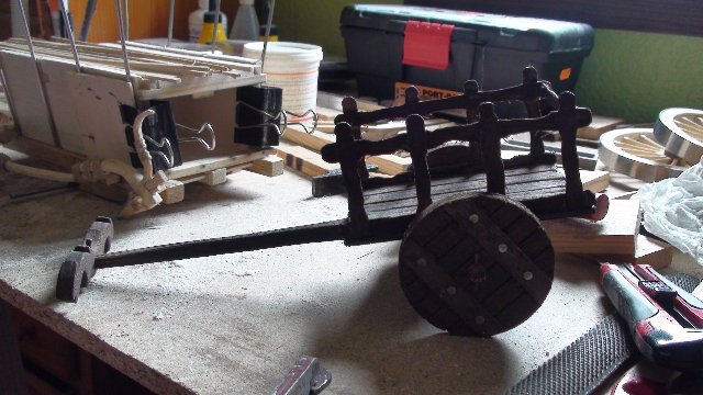

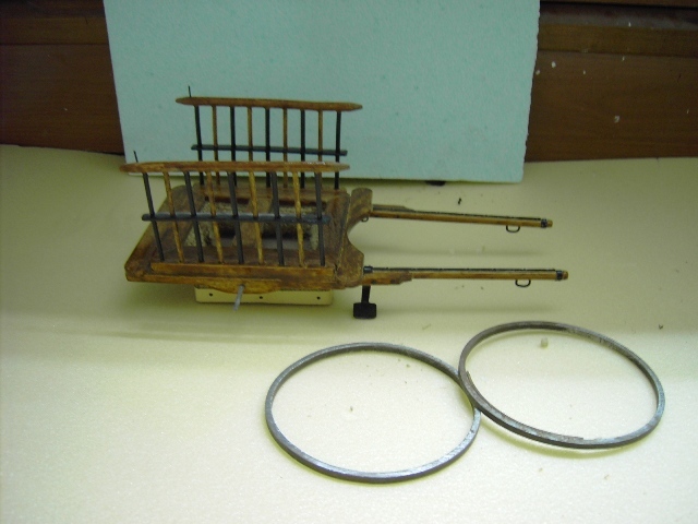

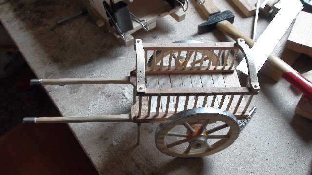

24/9/2010 22:01

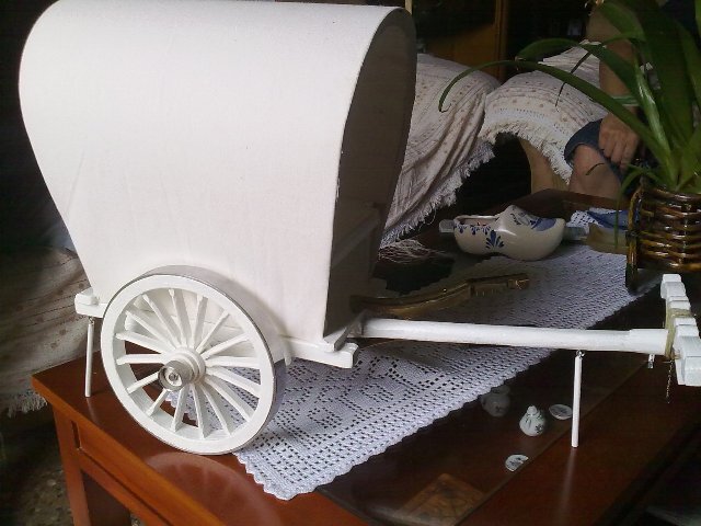

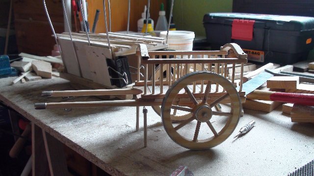

Aqui esta el carro o los carros
(Carro para mulos.jpg)
(Carro para mulos 1.jpg)
(Carro para Bueyes.jpg)
(Carreta rociera hecha por mi.jpg)
(Ruedas carretas rociera.jpg)
(rueda.jpg)
(detalle rueda.jpg)
(Ruedas carretas rociera 1.jpg)
(CARRETA DE BUEYES.jpg)
Adjuntos Carro para mulos.jpg (55KB - 1506 descargas)
Adjuntos Carro para mulos 1.jpg (55KB - 738 descargas)
Adjuntos Carro para Bueyes.jpg (58KB - 695 descargas)
Adjuntos Carreta rociera hecha por mi.jpg (58KB - 912 descargas)
Adjuntos Ruedas carretas rociera.jpg (86KB - 1088 descargas)
Adjuntos rueda.jpg (52KB - 464 descargas)
Adjuntos detalle rueda.jpg (38KB - 594 descargas)
Adjuntos Ruedas carretas rociera 1.jpg (80KB - 1270 descargas)
Adjuntos Ruedas carretas rociera.jpg (86KB - 884 descargas)
Adjuntos CARRETA DE BUEYES.jpg (35KB - 821 descargas)

felicidades te importaria explicar un paso a paso de esas ruedas tan geniales porfa gracias de ante mano

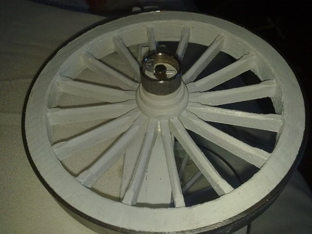

415
Dénia
21/10/2011 00:31

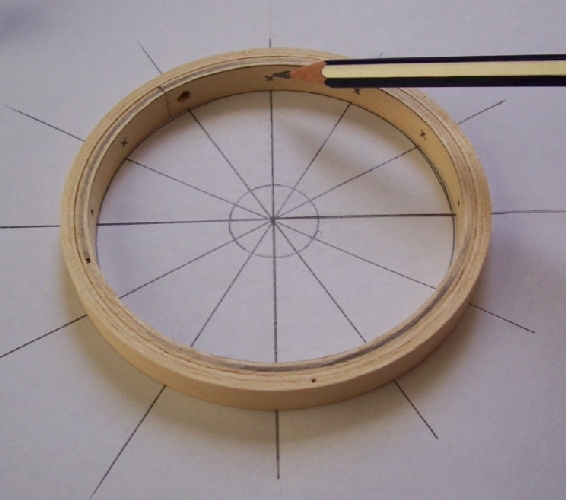

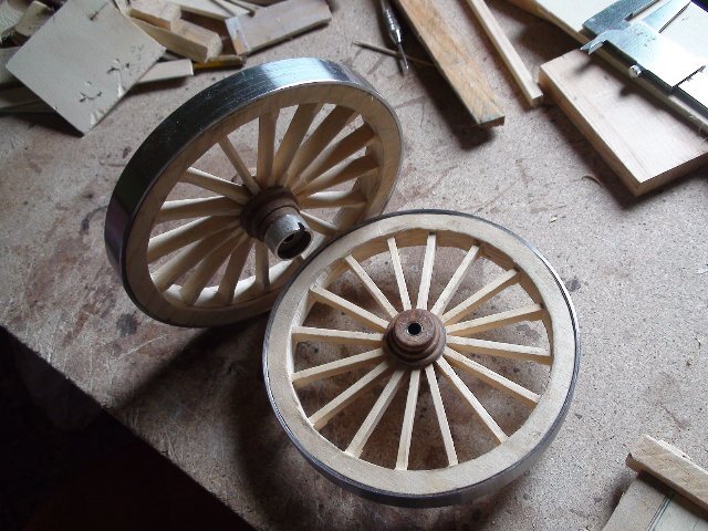

Pues como era novato en esto, mirando por aqui vi un paso a paso y cogi la idea lo demas fue sobre la marcha. y la verdad que no cai en hacer un paso a paso. pero os adjunto foto sobre la que me dio la idea aunque estas que yo hicen tienen muchisimo trabajo.
Los radios los hice de un liston de madera de 1 cm de ancho por unos 4 milimetros de grosor que compre en una tienda de maquetas llamada Poly, el centro lo hice en un torno y el aro exterior igualmente. Sobre la circunferencia dibujada en un carton blanco tipo cartulina con las medidas de las circunferencias fui pegando los radios uno a uno y una vez seca la cola blanca de carpintero que le ponia, fui cortando los segmentos que queda entre radio y radio de la rueda hasta completarla despues hice una circunferencia con el ancho que teiene el diametro interior y el exterior y finalmente con un cuter y una lima fui dandole la dorma a los radios.
Aqui os pongo la foto que me dio la idea de como hacerlo y de aqui hice las ruedas del carro que he puesto las fotos antes y esa las hice despues porque estas ruedas las utilice para una carreta Rociera al ser muy grande para la escala que queria para figuras de 12cm.
En fin del fracaso de no saber lo de las escalas y no haber medido nunca una rueda real me salio esas bonitas ruedas, que por cierto le falta poner unos plomos para equilibrarlas ya que al hacerlas sobre el dibujo estan un poquitin desequilibradas y aunque ruedan muy finas tiene tendencia a votar pero como no tienen que ir a ninguna velocidad pues no pas nada. Siento muchismo no haberle hecho el paso a paso.
Modificado por Daniya 21/10/2011 00:39
(rueda de carro aros bordao.jpg)
Adjuntos rueda de carro aros bordao.jpg (133KB - 4737 descargas)

21/10/2011 00:51
los aros que llevan las ruedas del carro estan hechos de un tubo acero inoxidable cortado al ancho de la rueda.
Pero tambien se pueden hacer de una plancha de aluminio de 0,5mm, o bien de la plancha de los botes de bebidas, que en este caso son de decimas de milimetros y que se pueden cortar con unas tijeras normales y se pegan al aro de madera con superglue.
