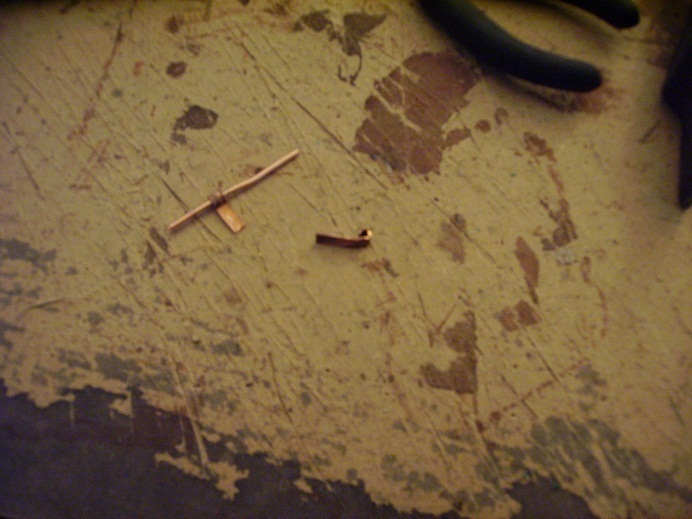

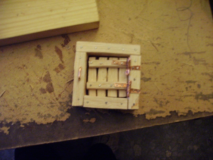

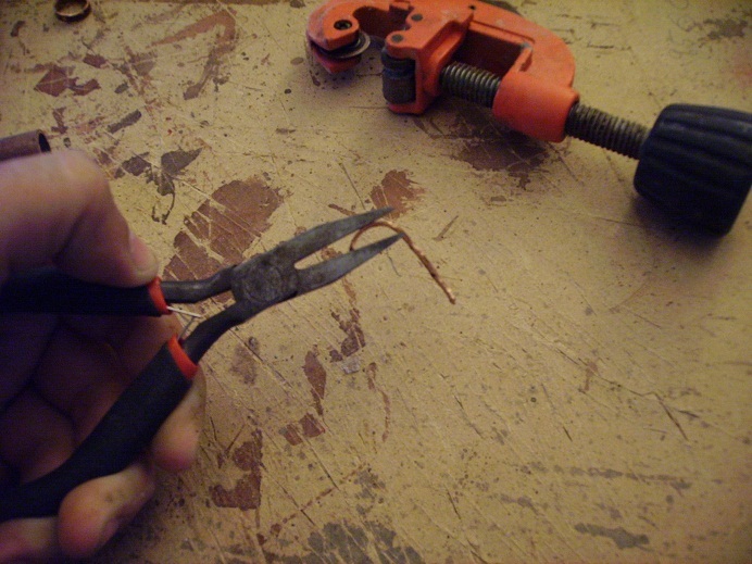

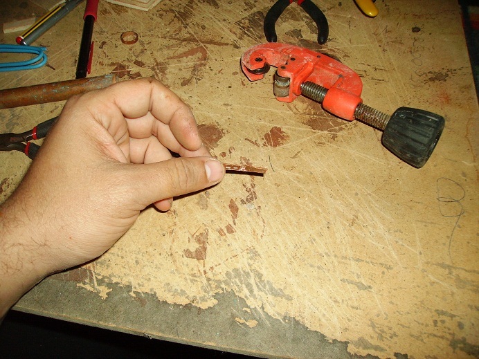

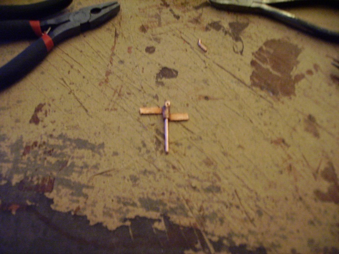

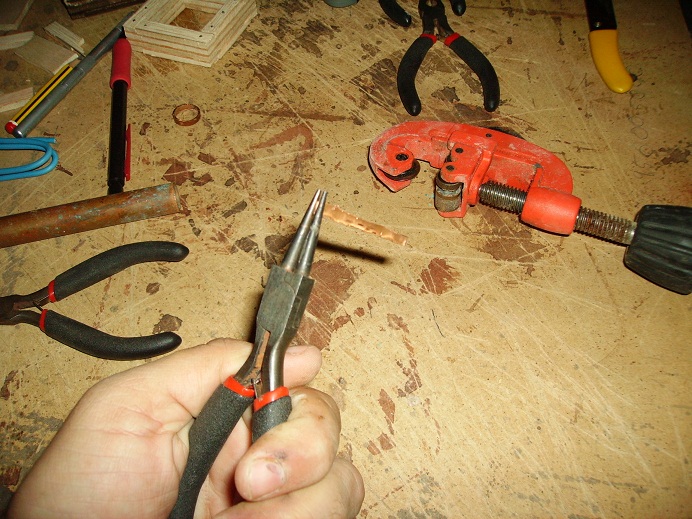

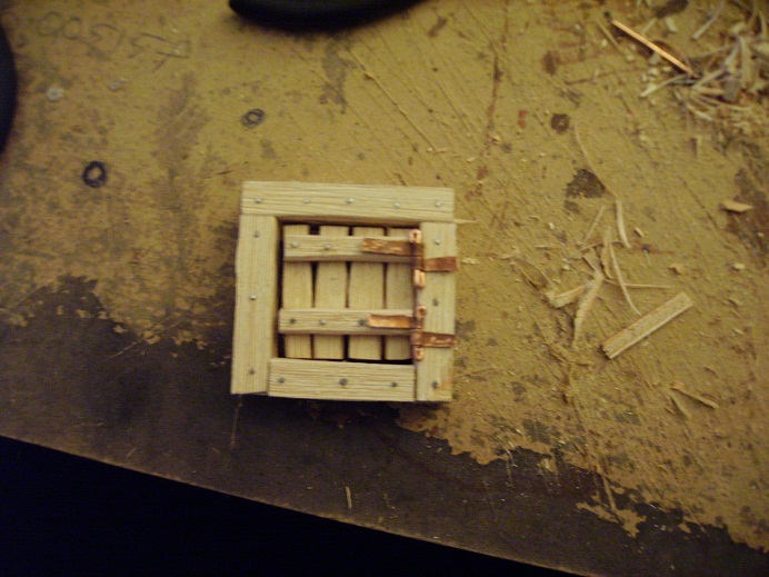

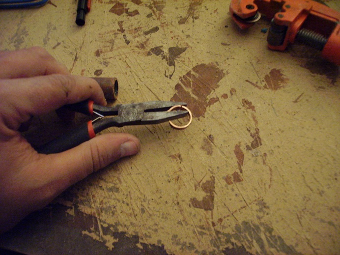

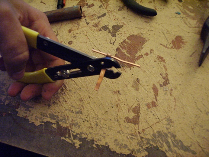

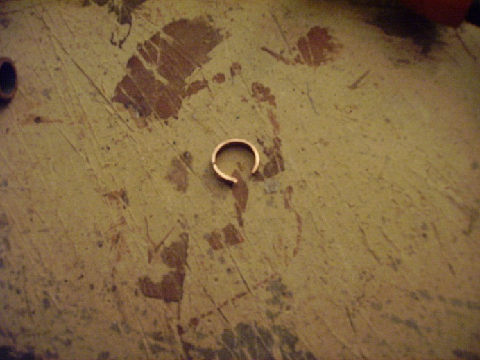

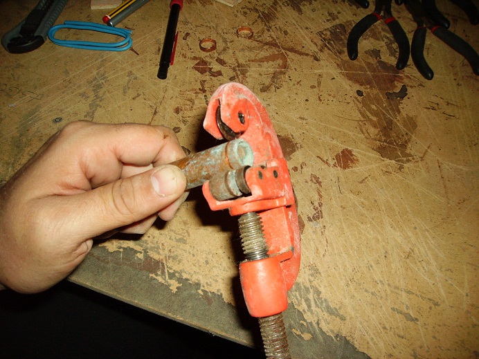

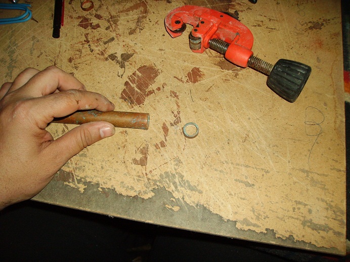

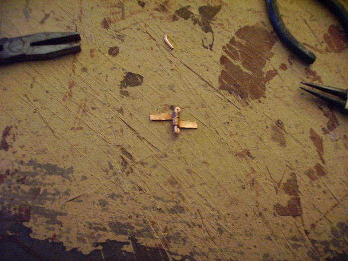

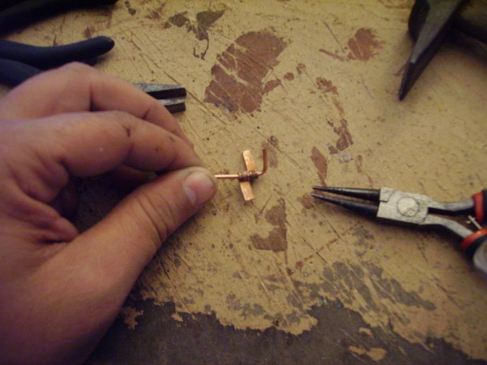

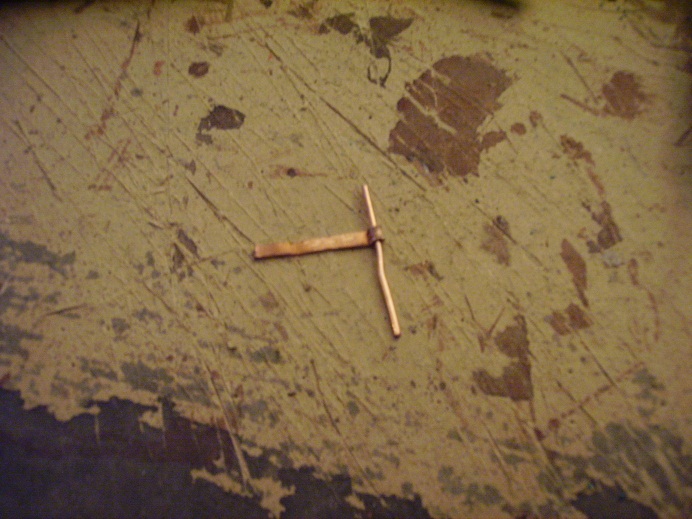

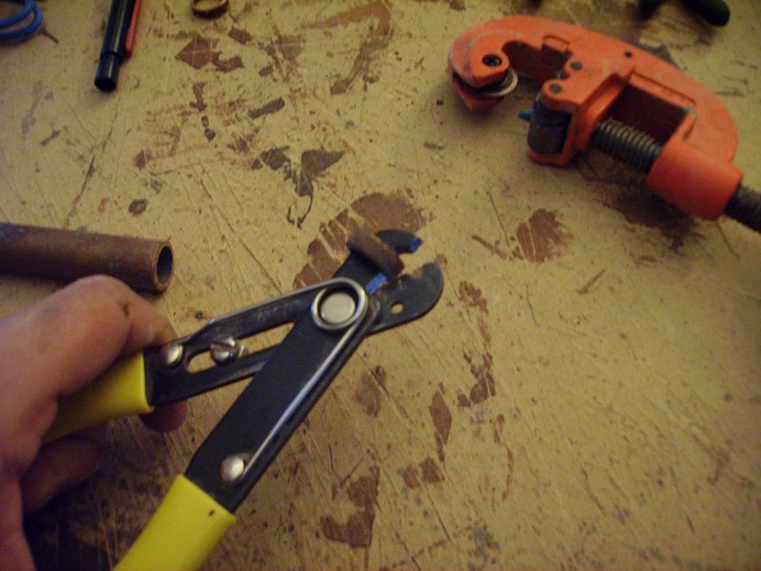

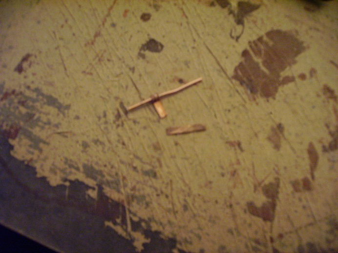

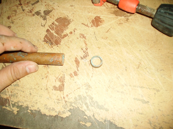

Bueno, pues aquí os dejo las fotos del PaP de mis bisagras. Espero que os sirva de ayuda. Si teneis dudas, no teneis más que preguntar

Si nos pones como lo has hecho paso a paso, seria bastante mejor. También lo incluiria en mi web, pero solo imágenes no queda muy bien.

estan muy bonitas y es algo fácil de hacer,
se me ocurre que si no tenemos corta caño , podriamos utilizar láminas de cobre o bronce o latitas de gaseosa y pintar,

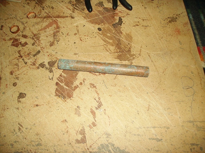

Está muy bien,pero el tubo que utilizas,¿de qué material es?Da la sensación de que es material muy duro.
UN SALUDO
480
Puerto Real (Cádiz)
El tubo es de cobre. Es verdad que es un poco duro, pero queda mucho mejor que con la lata de los refrescos.
EL BELENISTA, en cuanto pueda añado una breve crónica en el primer post, así solo tienes que copiar y pegar

Felicidades Mylgorn, eso si que es una verdadera micro bisagra no imitación. Se ven muy lindas y supongo que funionan, verdad? Están clavadas o pegadas a la madera?
480
Puerto Real (Cádiz)
Me alegro de que te gusten, güera. La verdad es que están pegadas y clavadas, para que se queden bien sujetas

Felicidades y gracias Guillermo, un excelente pap, son fantasticas tus bisagras.
Dices que estan clavadas???? haces los agujeros antes de clavarlas directamente, supongo??? porque el cobre es duro y se podria machacar la madera.
Como has dicho que preguntemos, te he tomado la palabra, gracias
480
Puerto Real (Cádiz)
Las he taladrado con una broca para metal de 1mm de diametro. Despues le pongo un poco de loctite y las clavo a la madera

Unas bisagras muy bien conseguidas, pero yo en el pasador, en lugar de doblarlo como lo haces, lo machacaría (martillo contra martillo, con el pasador en medio) y así conseguirías una terminación más real, por cierto, solo haría falta en la parte superior , así puedes sacar la puerta para pintar o para lo que necesites, y no tienes tanto trabajo.
Pero con todo te ha quedado excelente.

Me parecen un poco largas, pero imagino que al tener que ser tan finas por los listones, deben ser así para poder sujetar el peso que se supone que tiene la ventana en cuestión.
Excelente trabajo!
