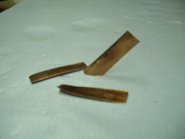

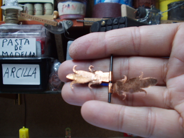

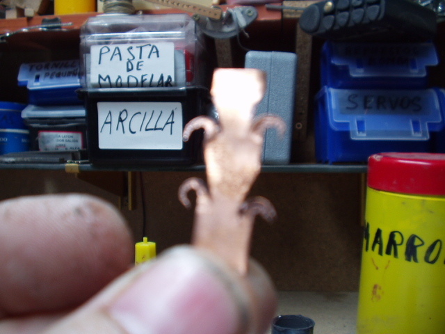

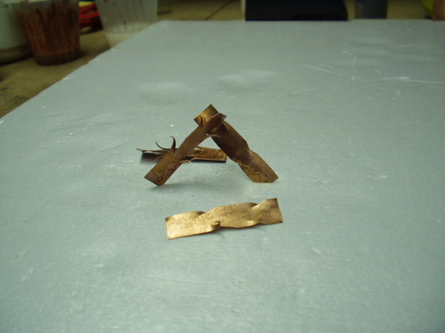

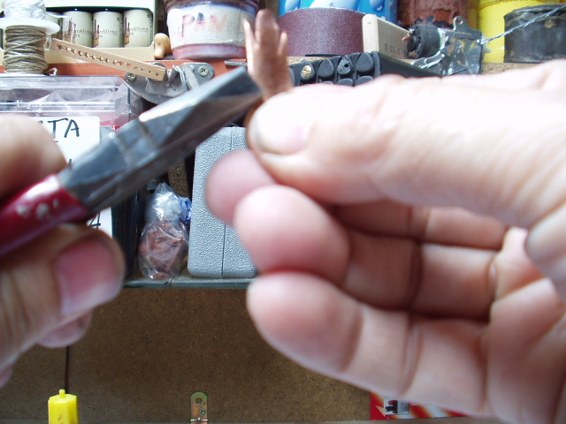

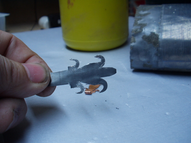

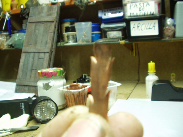

Vamos ha trabajar un poco haciendo unas bisagras para puertas y ventanas
Las fotos habla por si mismas pero explicare un poco
1º cojemos una lámina de plomo o latón (latas de conservas o refresco)
2º hacemos unos cortes según el dibujo que vamos hacer
3º con unos alicates vamos redondeando los cortes hasta dar la forma deseada
4º cortamos los sobrantes hacemos el ojal para sujetarla y lista la bisagra
Aquí van las fotos otro día aremos el cerrojo

Curro, estas bisagras para que medida son?
enhorabuena por tus paso a paso!
14700 Palma del Rio CORDOBA
hola angel
yo las bisagras casi siempre hago la puerta y luego corto las laminas amedida pero te dire que estas son para figuras de 21 CM pero ahora voy aponer una portada o entrada ala ciudad donde he puesto bisagras las medidas yo nunca las pongo por que creo lo que sirve es la idea las medidas la adapta cada uno asu belen pienso yo
