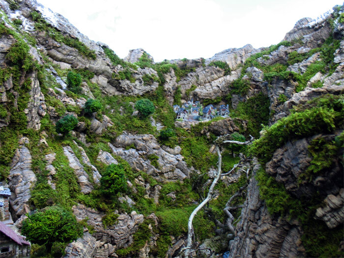

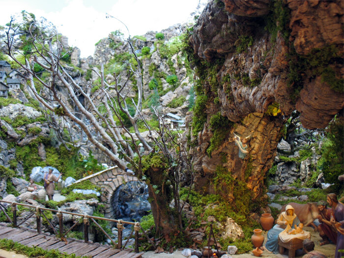

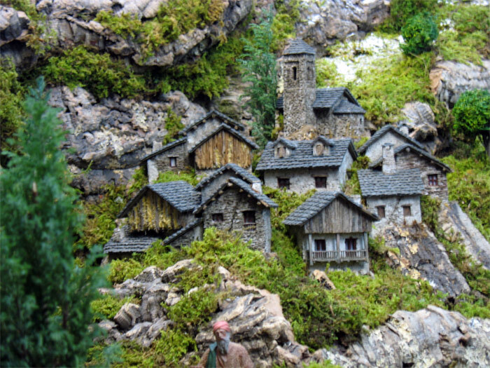

Oriente - 20/2/2010 16:27 Pera los amantes de este tipo de belenes les cuento una cosa que a mi me ha venido muy bien y es que utilizando una franja muy estrecha en el fondo del belén para construir las montañas -el tercer plano de los belenes "artisticos"- con algún conjunto de diminutas casas así como arboles muy pequeños, queda más espacio para las escenas con figuras. La sensación de profundidad también se refuerza colocando algún árbol de buen tamaño en el primerísimo término, e incluso una figura grande que de profundidad al plano medio donde puede estar situado la mayor parte del belén.

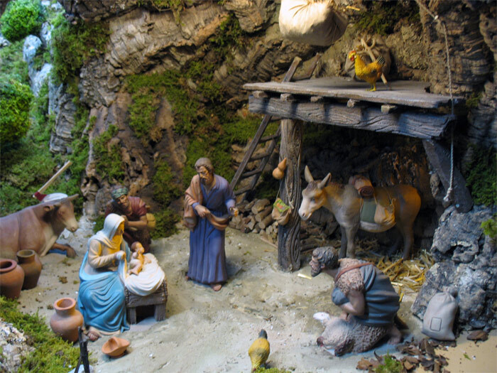

Hola  ,  Oriente  como se que eres muy tímido y no vas a poner el belén del 2008 que hicisteis en la asociación y viene a reflejar lo que dices en tu post  y por aquello de que una foto vale mas que mil palabras ,pues hay va .
Señores el belén de Oriente y  Jesús  del 2008 .
Al final Iñigo habrá que crear un apartado de belenes "Clásicos "  .

He visto muchos Belenes de corcho en Zaragoza y en Madrid... pero lo que me choco del vuestro... fue digamos la forma de presentación... todos los que había visto hasta ahora eran o totalmente abiertos... por todas las caras... o por varias de ellas... y el vuestro estaba en una arqueta... tipo diorama y con cristal... que es el primero que veo asíiiiiiiiiii.
Rey venido de Oriente... timido eres un montón seguro ji ji... una chulada tus Belenes... pero en este último... ¿como se te ha ocurrido colgar a un pobre chucho de un saco?... ¿o estoy viendo mal... o yo ya estoy muy mal?

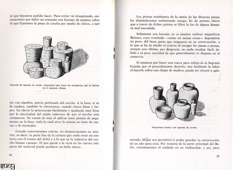

Huidaburgas… despues de echarles un ojillo a ambos cuadernillos… al 16 y al 36... ambos dos de la Asociación Belenista de Guipuzcoa... creo que lo que tú estas buscando es más el cuadernillo 36... Belenes de corcho Bornizo de José Manuel López Sotillo.
Os adjunto algunas páginas escaneadas... y como siempre digo en dichos cuadernillos hay mucho más.

Gracias suny, como tu bien dices el librillo que mas se adapta al tema es el nº 36, cosa que ya he tenido el gusto y placer de leer, es un buen manual para la construcción de belenes de este estilo.

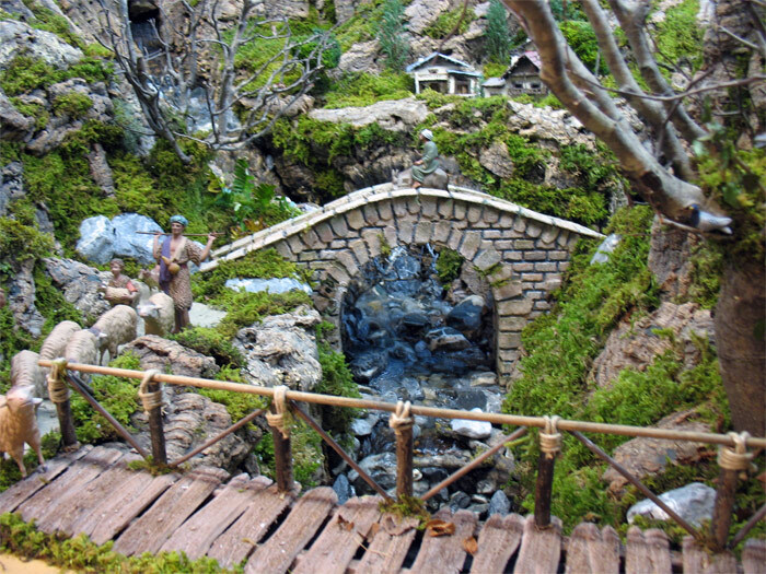

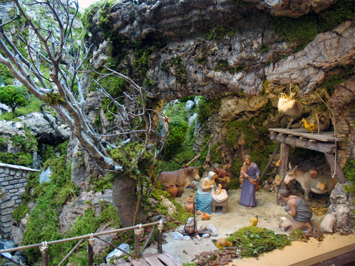

La verdad que una vez que coges el truco al corcho, se pueden hacer muchas muchas cosas, y tremendamente reales. Eso si, con la limitación del color y la textura, pero con la infinidad de variedad de formas de proporcione tu imaginación. Unas fotografías de mi belén desde hace varios años hasta ahora.

Precioso, me ha encantado rpm, me he quedado sin palabras, es una maravilla!
