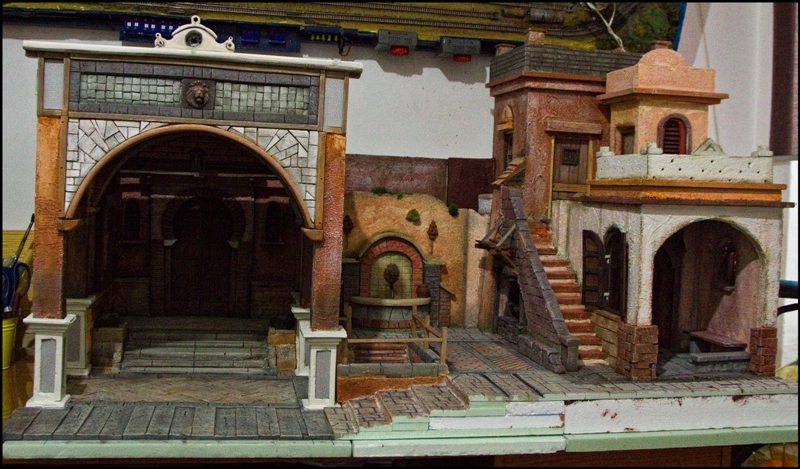

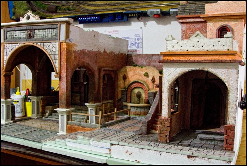

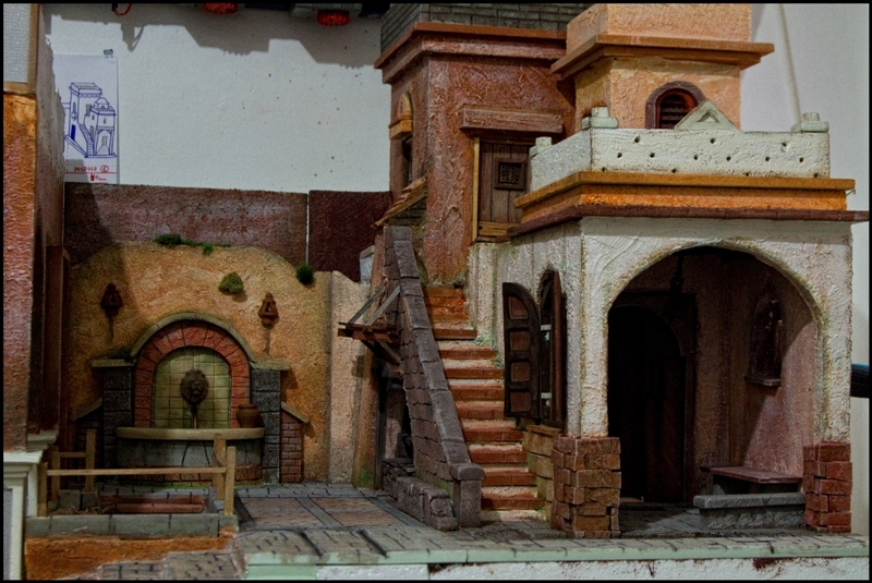

31/3/2013 15:18
...para que no se alargue tanto el hilo anterior...pongo ahora unas fotos de los módulos 1, 2 y 3 unidos...(el 3 está por terminar).
(_MG_7441dp.jpg)
(_MG_7443dp.jpg)
(_MG_7446dp.jpg)
Adjuntos _MG_7441dp.jpg (339KB - 170 descargas)
Adjuntos _MG_7443dp.jpg (354KB - 159 descargas)
Adjuntos _MG_7446dp.jpg (411KB - 187 descargas)

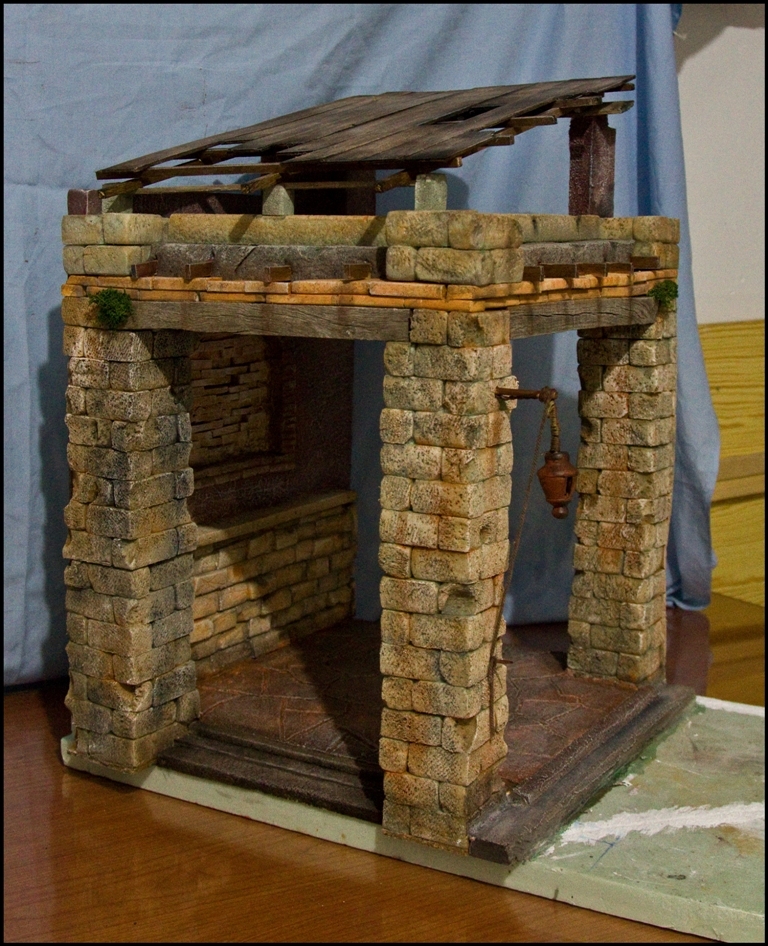

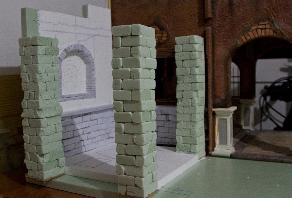

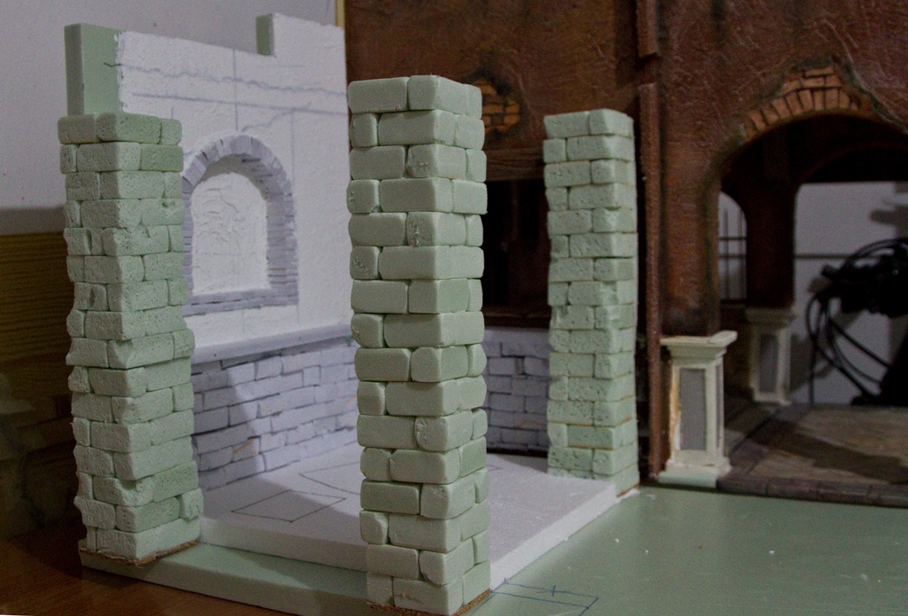

inicios del módulo 4 - pesebre.
tres grandes columnas sostendran el techo de maderas...en el lateral izquierdo se rematará con un arco y viga de madera y en el frontal, una viga de madera sostenida por unos ángulos igualmente de madera.
las columnas están aún por texturizar...queda mucho por hacer pero la cosa marcha ¡
saludos.
(_MG_7505dg.jpg)
Adjuntos _MG_7505dg.jpg (481KB - 172 descargas)

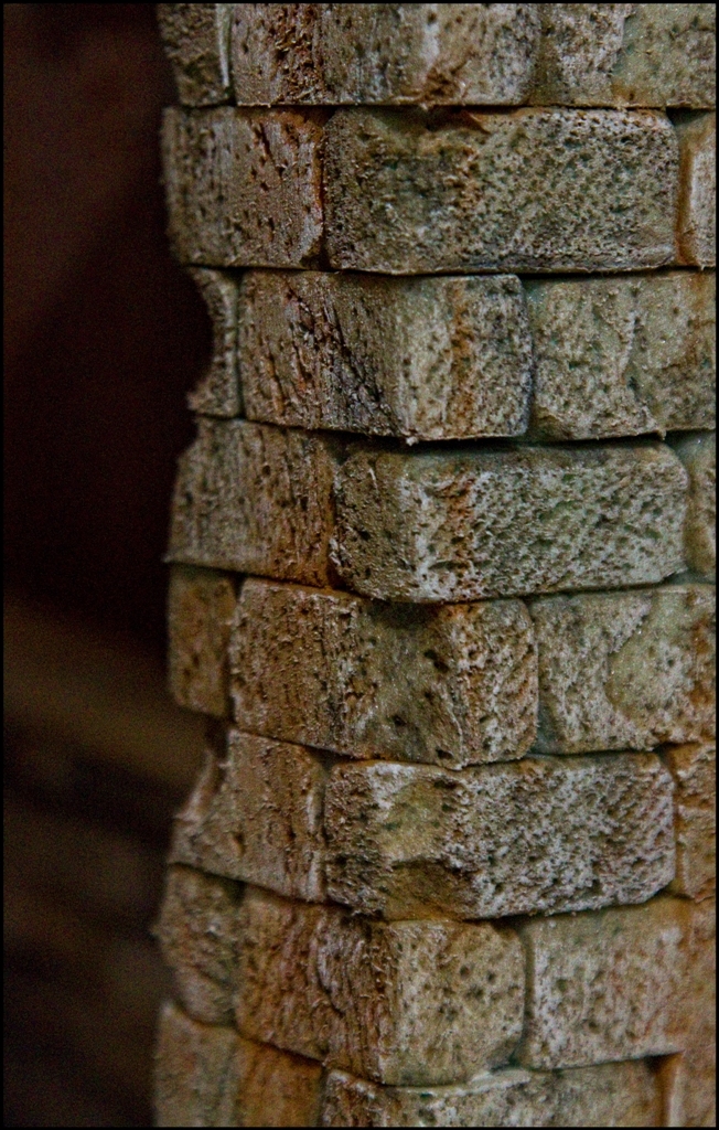

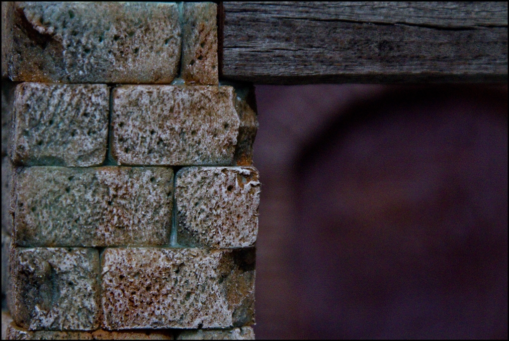

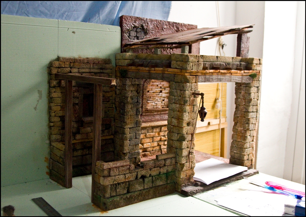

las columnas ya pintadas.
esta vez he usado una técnica de húmedo sobre húmedo, en vez de las veladuras en seco y el resultado me ha satisfecha bastante.
saludos.
(_MG_7510dg.jpg)
(_MG_7508dg.jpg)
(_MG_7507dg.jpg)
Adjuntos _MG_7510dg.jpg (587KB - 182 descargas)
Adjuntos _MG_7508dg.jpg (597KB - 171 descargas)
Adjuntos _MG_7507dg.jpg (614KB - 191 descargas)

curro una pregunta cual es la técnica de húmedo sobre húmedo? por cierto te ha quedado impresionante.
...hola Manu...pues mira...(parto de la base de sacarle al porex una buena textura de piedra...a base de...cepillo grande metálico made in leroy, cepillito chico metálico made in cualquier otra ferretería, punzadas con un manojito de palillos de dientes y listo para pintura). Primera mano con un casi negro muy aguado para que penetre en todas las texturas creadas como te conté al principio, inmediatamente le paso un paño - gasa que absorba bien toda la pintura sobrante y que esta quede solo en las endiduras....luego otra mano con ocre oscuro pero un poco más espesa...e igualmente, pasada con el trapo absorvente...otra vez con ocre claro y finalmente y cuando empieza a secarse pero aún no lo está...una pasadita con blanco y listo.
Osea que no he esperado a que seque cada una de las capas de color y de esta forma estas se han ido fundiendo unas con otras y el resultado me ha dejado más que satisfecho.

Te ha quedado fantastico compañero y habra que aplicar tu tecnica.enhorabuena. saludos
36
Querétaro, México
Curro: Lo haces parecer tan fácil..... Te ha quedado estupendo, gracias por tomarte la molestia de mostrarlo a los demás.
Un saludo. Isidoro
237
mostoles / madrid
Muchas gracias curro tendre que tracticar esa tecnica haber que resultado me da .

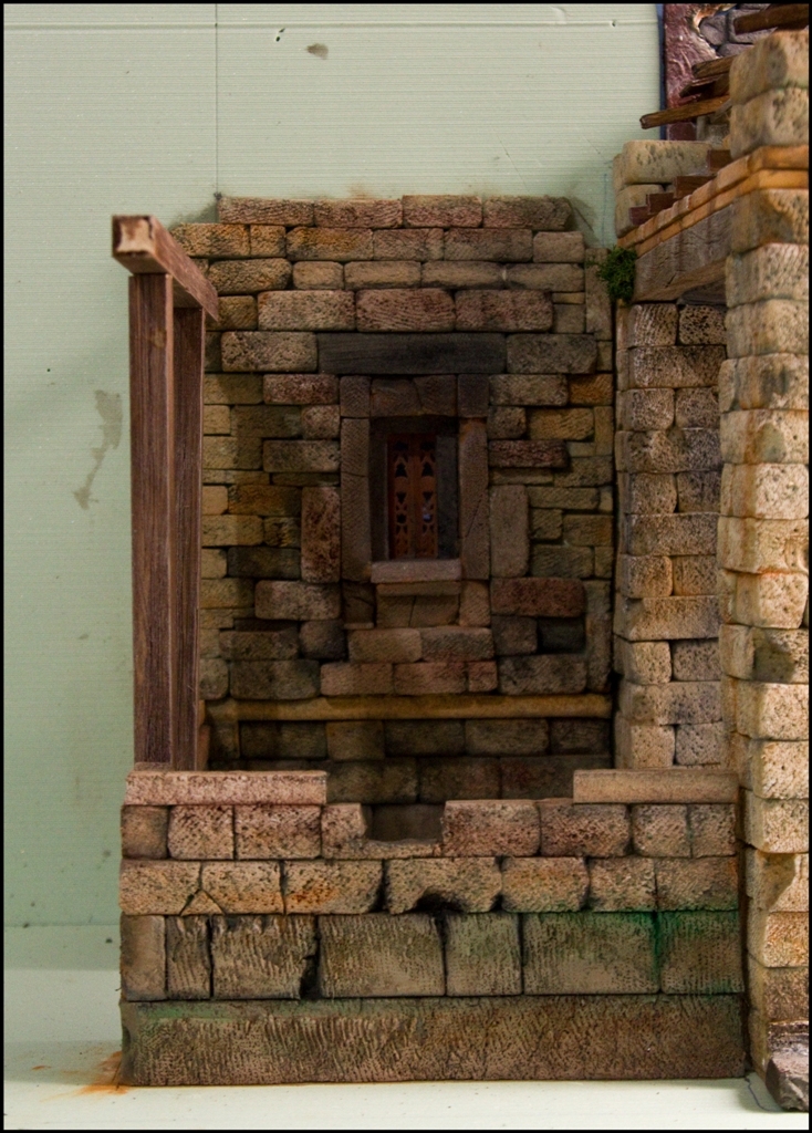

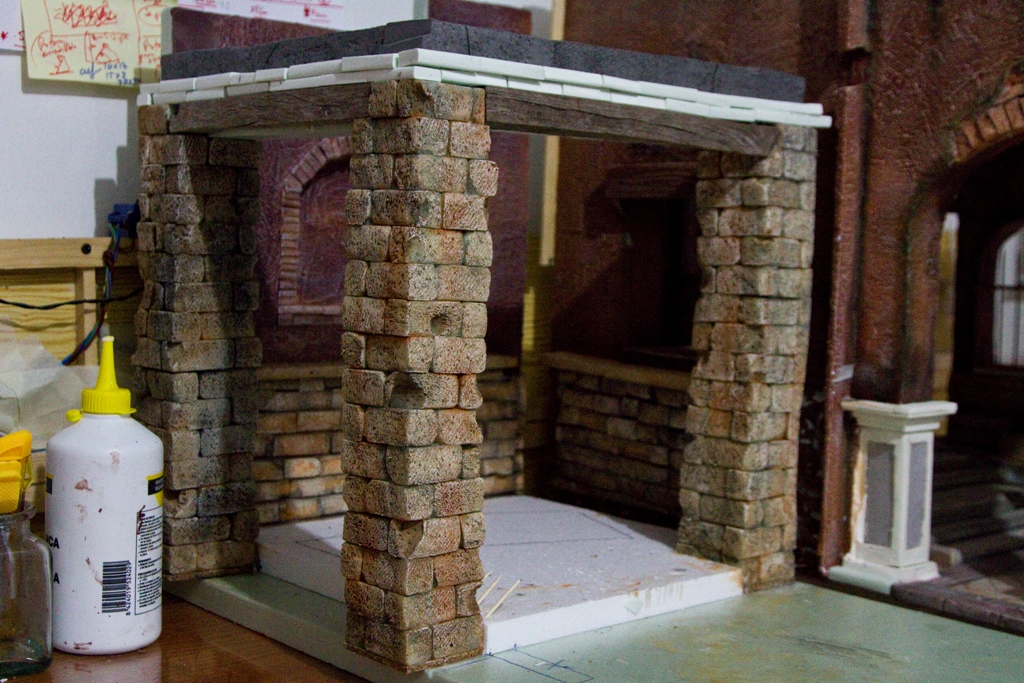

Así quedó el pesebre en su parte m´s importante...falta todo el suelo que va delante de el. Arriba irán aperos, vasijas, cestas....es bastante simple de formas, nada recargado. saludos.
(_MG_7523dg.jpg)
(_MG_7519dg.jpg)
Adjuntos _MG_7523dg.jpg (585KB - 171 descargas)
Adjuntos _MG_7519dg.jpg (551KB - 193 descargas)
Segovia
Me gusta mucho todo lo que estás haciendo. En cuanto al pesebre, dices que es simple, pero yo lo veo muy, pero que muy trabajado. SIgue como hasta ahora.
Gracias compañero, me refiero a simple en cuanto a las formas y volúmenes, pero ha llevado su tiempo porque cada columna y el friso de piedras está hecho pieza a pieza.
saludos.

Me gusta mucho el tono que has conseguido , ya te dije en mensajes anteriores lo bien que te está quedando este belén por módulos , las texturas fantásticas.
1120
Esto va "divino". Color fantastico, ya nos explicaras

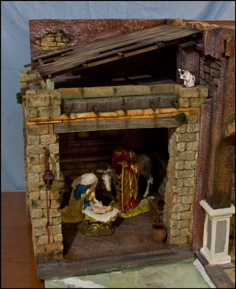

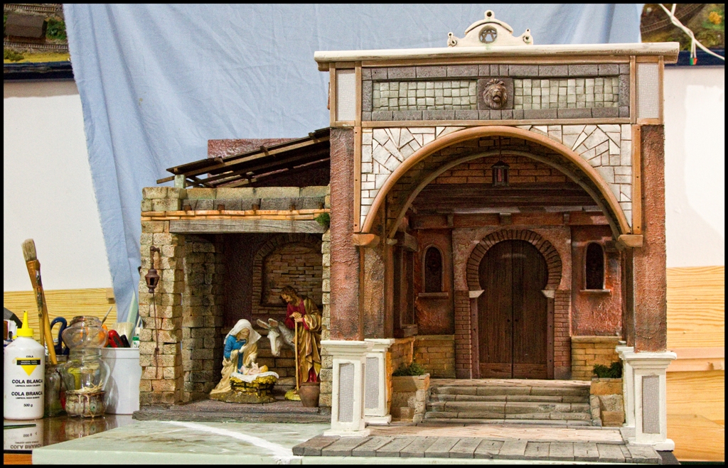

Aquí podéis ver la unión del módulo 3 con el 4 (pesebre)...ya quedaría el último que será una zona más de campo, rocas , árboles donde irá la escena de la Anunciación a los pastores.
He puesto algunas figuras para ver el efecto final . Los animales irán en un establo pequeño unido al pesebre por la zona izquierda.
Modificado por currosevilla 23/4/2013 20:43
(_MG_7662dg.jpg)
(_MG_7654dg.jpg)
Adjuntos _MG_7662dg.jpg (583KB - 164 descargas)
Adjuntos _MG_7654dg.jpg (500KB - 154 descargas)

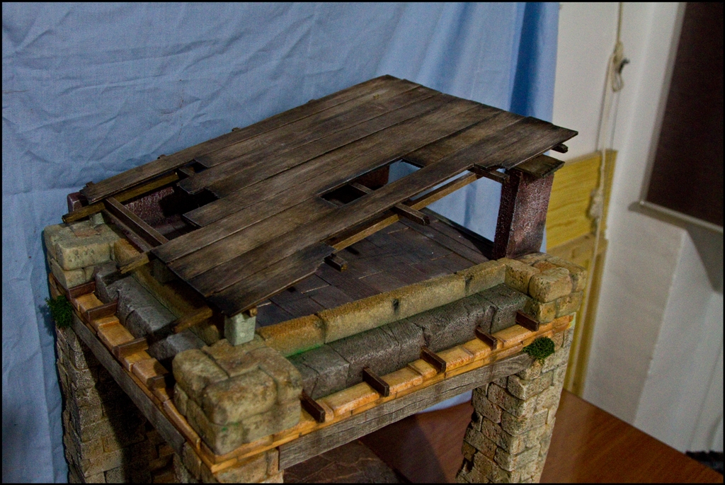

este será el establo...aún en fase inicial...con el mismo acabado de piedra que el pesebre para que quede integrado y parezca una sola pieza.
(_MG_7967dg.jpg)
(_MG_7970dg.jpg)
Adjuntos _MG_7967dg.jpg (545KB - 164 descargas)
Adjuntos _MG_7970dg.jpg (557KB - 164 descargas)

Me gusta mucho !! las piedras de abajo tienen una textura diferente , las has hecho con el cepillo de alambre ?? como si fueran las vetas de la madera ??
Hola Pati, efectivamente las piedras de abajo consiguieron esa textura simplemente tras cortarlas con un cutter en malas condiciones, je, je...me gustó el efecto y lo dejé así. Ya ves...
la verdad es que poco a poco y sacando variedad en las texturas de piedra, he dejado de utilizar ningún otro material para esta cuestión (escayolas, yesos, etc....), solo las veladuras de pintura y listo.
