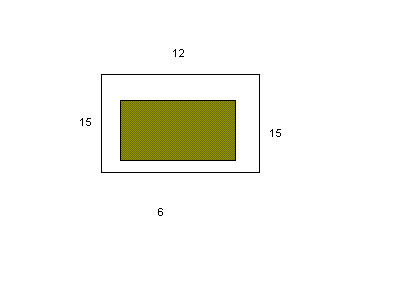

Hola Chapu:
En la Asociación de Belenistas de Madrid tenemos establecido unas dimensiones para los dioramas que hacemos para nuestras exposiciones, y son las siguientes:
ALTO : 50 cm.
ANCHO: 80 cm.
FOND0: 70 cm.
Son dioramas cerrados y la abertura por la que se ve es más pequeña, de 50 cm. de ancho y 32 cm, de alto,situada de la siguiente forma:
(Dibujo.GIF)
Adjuntos Dibujo.GIF (2KB - 240 descargas)
