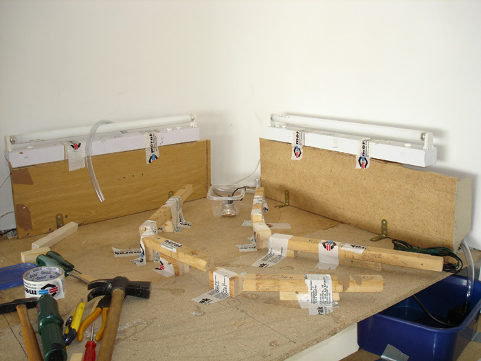

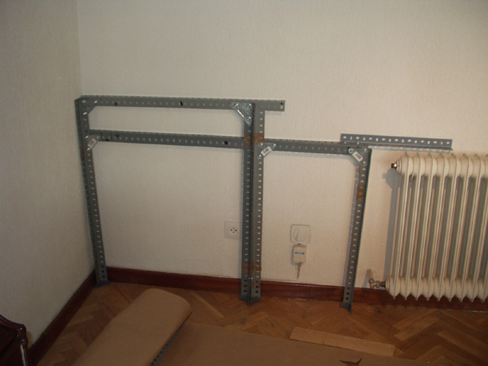

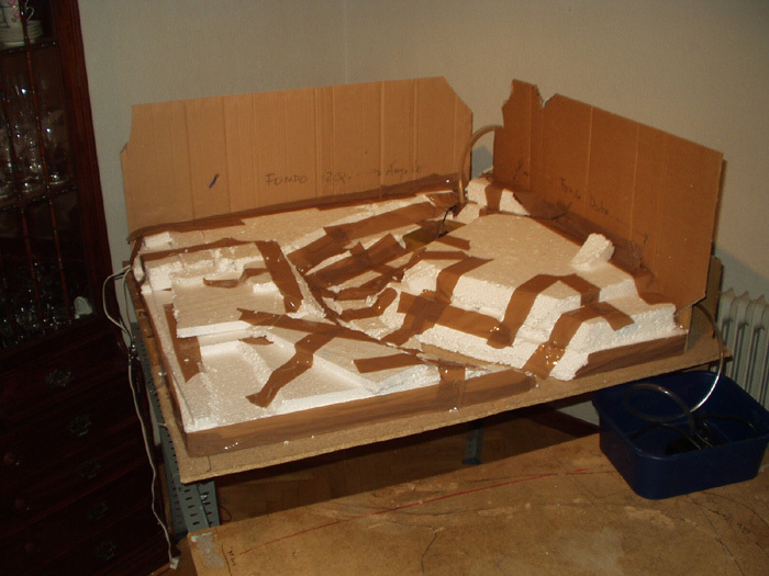

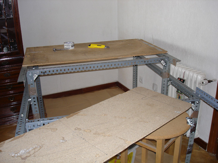

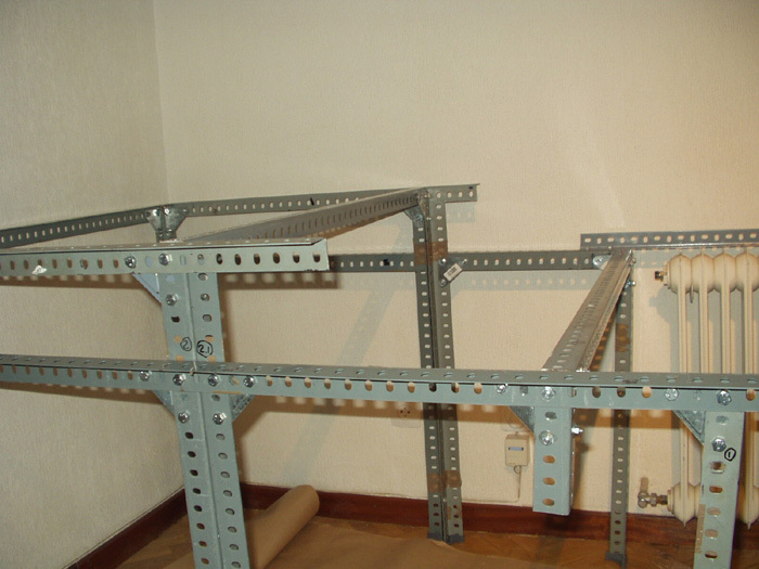

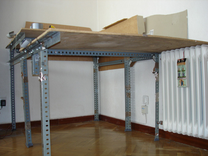

He estado analizando varios correos recibidos y he decidido colgar las fotos de montaje del Belén prometidas directamente en este mensajes. Espero que Iñigo lo comprenda.
Los motivos son varios, pero a destacar:
  • Lo ve más gente y por lo tanto se difunde mejor
  • Se tiene un control de las consultas, lo que permite apreciar si hemos acertado o no en ofrecer un tema y que realmente interesa.
Hay en el foro varias preguntas sobre como plantear/montar un Belén, con qué materiales, como se organiza/dispone en uno o varias pisos, etc. Ofrezco las fotos siguientes que pueden interesar a unos pocos y más ahora que, supongo, algunos estarán pensando en el Belén 2006.
Las fotos pueden agruparse en 3 temas:

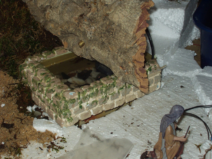

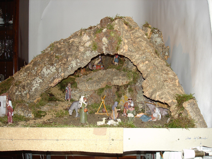

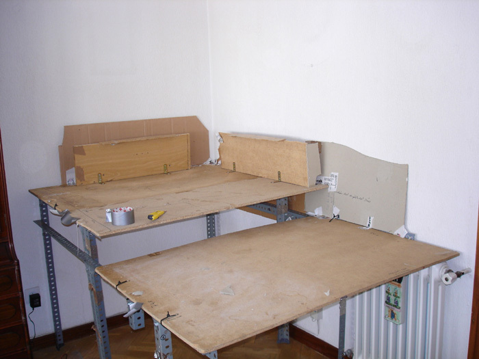

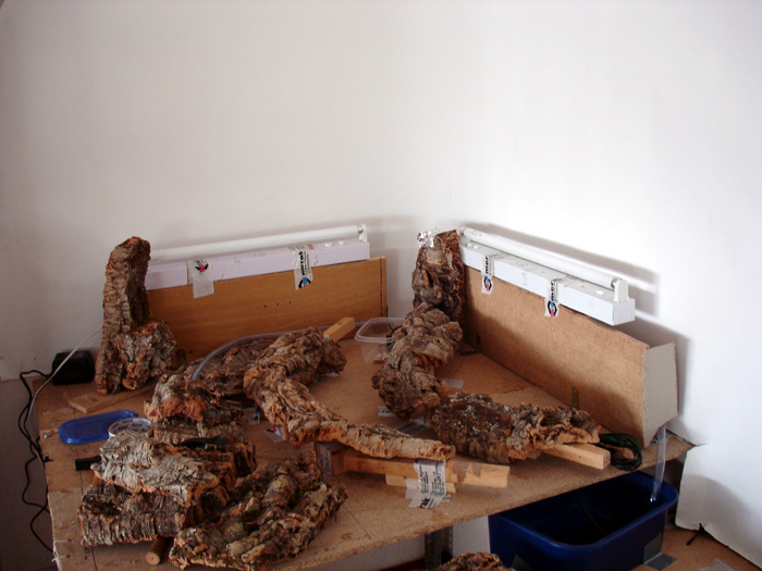

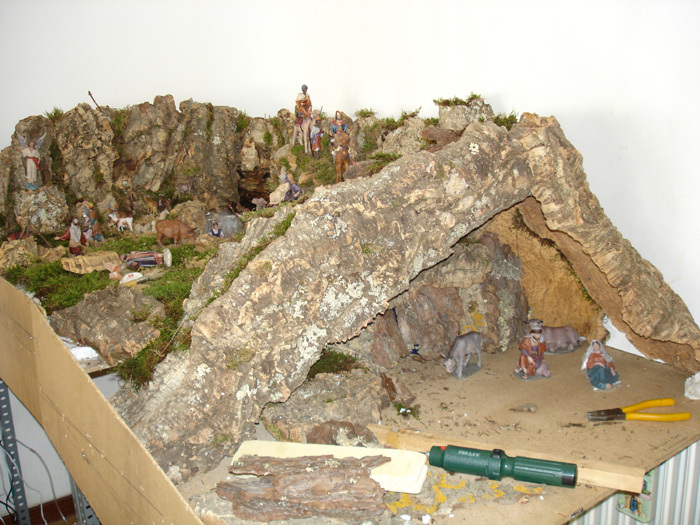

  • Montaje de la estructura y disposición de la misma, con 6 fotos etiquetadas como "Monta" y de la Cueva del Nacimiento, dos fotos, etiquetadas como Cueva.

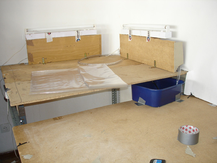

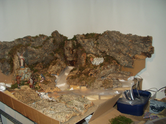

  • Montaje del rio, 4 fotos, etiquetadas como Rio. Dos del Belén actual y dos más de los dos años anteriores, que muestran distintos modos de plantear el cauce del río (de plástico siempre)
  • Fotos del montaje de componentes de Belén.

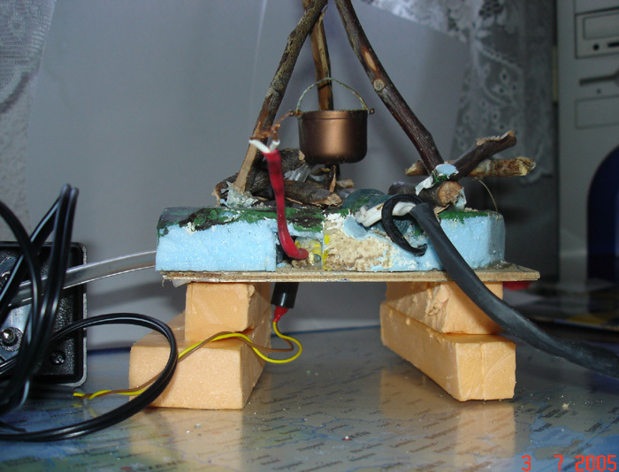

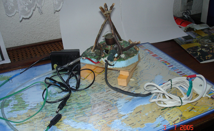

    • Dos fotos del caldero de la Anunciación a a los pastores. Se trata de una olla de agua hirviendo (compresor de aire), humo saliendo del fuego (con fumígeno Seuthe #6) y fuego oscilante, a base de lámpara más neón fijo.

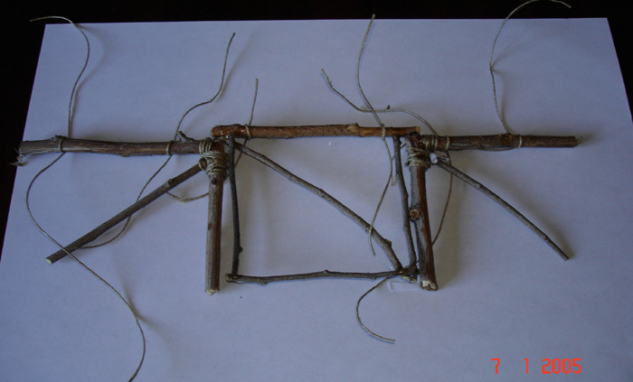

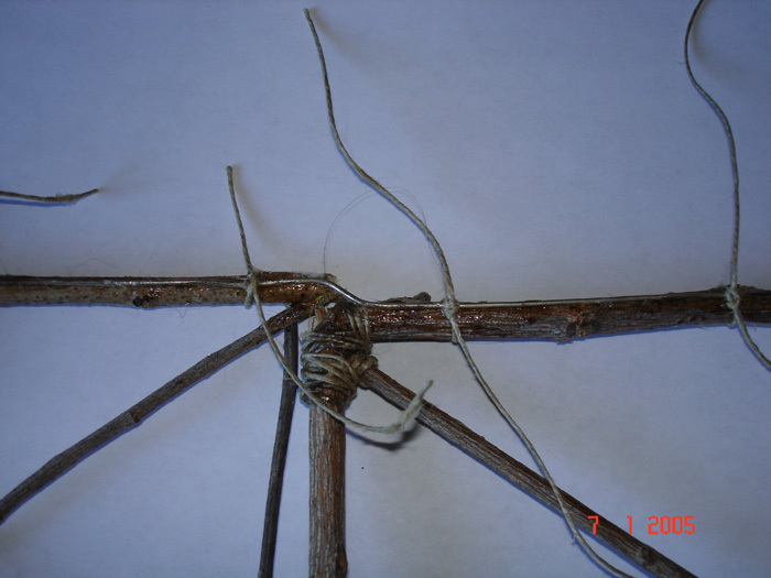

    • Dos fotos del montaje de la valla del aprisco situado en el interior de la Cueva, a base de maderas encordadas, unidas/reforzadas por un alambre metálico encolado (cola blanca).

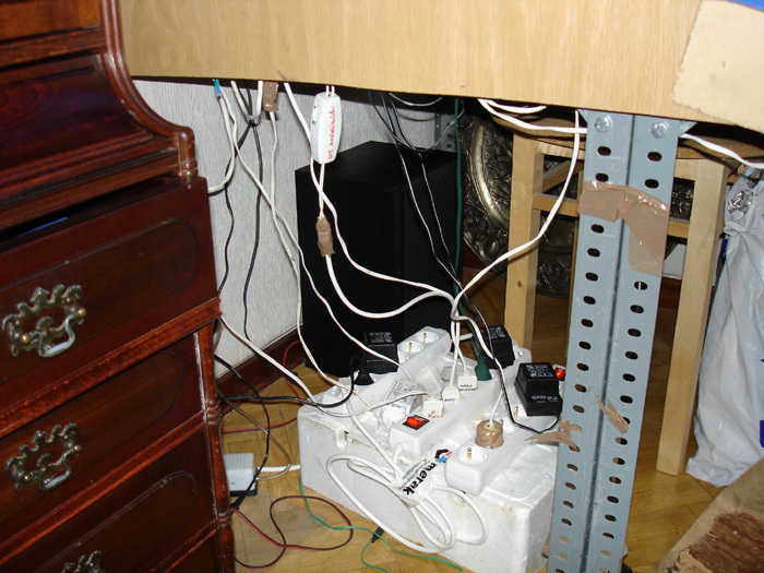

    • Foto del conjunto de control situado debajo del Belén. No tiene controlador. Dispone de multivibradores para antorchas varias (de los pajes, de la cueva); compresor de aire para la olla; alimentadores para fumígeno y para microbombillas de 6 y 12 V de las antorchas de los pajes; alimentador para generador de ultrasonidos para la neblina en el río; auxiliares de los tubos, etc, algo se me olvida.

(101_Monta.JPG)
(102_Monta.JPG)
(103_Monta.jpg)
(104_Monta.jpg)
(105_Monta.jpg)
(106_Monta.jpg)
(107_Rio 2005_01.jpg)
(108_Rio 2005_02.jpg)
(109-Rio 2004.JPG)
(110-Rio 2003.JPG)
(116_Cueva.jpg)
(117_Cueva.jpg)
(120_Caldero Seuthe 6.jpg)
(121_Caldero Seuthe 6.jpg)
(125_Valla aprisco secando.jpg)
(126_Valla aprisco_detalle.jpg)

(140_Control.jpg)

Manuel, las dos plataformas están a 70 y a 85cm del suelo, respectivamente. La superior de 96 cm de largo y la inferior de 75cm. Están solapadas en vertical, como podrás ver por las fotos. La altura de70 cm no es apropiada para un Belén, en general. El mío está pensado para niños (digamos nietos) y por esto tiene esta altura. Una altura entre 80-90, como mínimo, es más adecuada para uso general.
Perdona el tecnicismo de la palabreja multivibradores. Se trata de circuitos que simulan el parpadeo. Lo utilizo explicitamente para:
  • Parpadeo de las antorchas de los pajes de los Reyes Magos, formadas por dos microlámparas a 6 y 12 V. Los propios cables hacen de palo de la antorcha. en la foto no se ve muy bien porqué están detras de la cueva. Lo apreciarás mejor en el de la Parroquia.
  • Parpadeo de antorchas
Estor circuitos, si así se montan, permiten además variar la frecuencia del parpadeo, lo que le da un realismo total.
Para fogatas y luces de hogares en casa, utilizo mejor neones fijos a 220V (con resistencia incorporada) mezclados con neones con parpadeo, mediante un circuito con condensador, más sencillo y del que ya se ha hablado en este foro alguna vez. En particular, modificando uno de Montealto.
Ultimamente me estoy decantando por los LEDs, pero es pura curiosidad "científica", digamos.
Algún día podríamos hacer un monográfico de estos circuitos, que, en realidad, se han ido tratando en el Foro, de forma discontínua. Si interesa se puede preparar.
