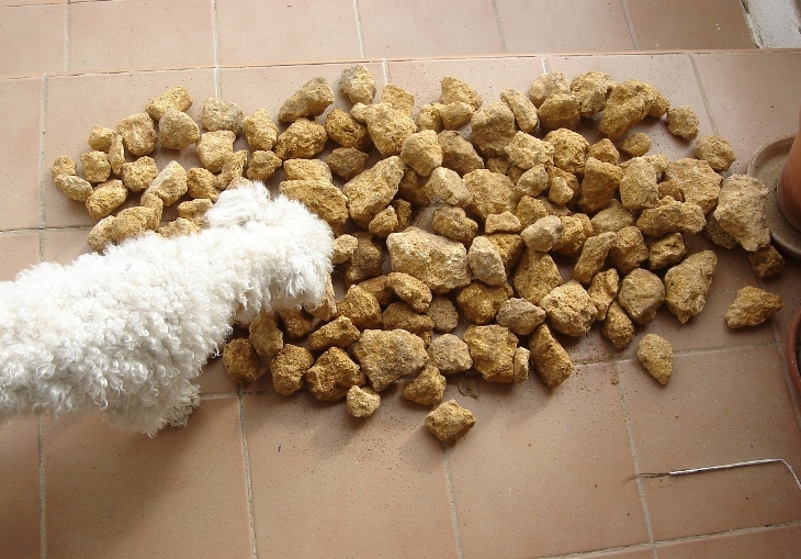

Quiero hacer en mi jardín un portal como el que ponen en las plazas, de cal y canto, sólo que más pequeño. El tejado será inclinado, pienso hacerlo con "vigas" de madera y paja. Atención, me refiero sólo a la cuadra del Nacimiento, y tendría de fachada 1 metro.
He recopilado el material para la mampostería: piedras de la típica caliza rubia, tamaño mandarina más o menos.
Haría cuatro pilares, unidos por tres lados con muros a diferentes alturas, dejando el frente abierto. ¿Cómo aconsejáis que ponga las piedras? ¿Algún mortero ya preparado? ¿Mezcla normal de cemento, arena y gravilla, luego rejuntada? ¿Qué herramientas de albañil convienen para esa escala?

Hola Cayo y BIENVENIDO...
Por lo que cuentas que quieres hacer... por el tamaño y demás... para mi poco entender se trata de una obra de albañileria en toda regla... con perdón como si estuvieras haciendo por decir algo una caseta de perro por ejemplo... así que de herramientas... paleta, maceta, plomada, etc, etc... las típicas de un albañil ji ji...

Hola Cayo, a ver si te puedo ayudar en algo.
Por mi zona se hacen muretes con piedras irregulares parecidas a las que enseñas, pero de mayor tamaño. Para su construcción no se utiliza ningún tipo de mortero, se van asentando unas piedras sobre otras, pero lleva varias filas de grosor.
Si tú vas a poner una única fila es mejor que uses mortero, hay uno de color crema, muy parecido a tus piedras, que creo que seria el ideal, pues no desentonaria y si se manchan las piedras se disimula mejor.
Otra cosa importante a tener en cuenta es la altura del muro, si es mucha es mejor levantarlo por hiladas, hacer 4 o 5 hiladas, esperar a que seque el mortero (1 día aprox.) y así sucesivamente.

>>>Hola cayo, yo tambien soy nueva en este foro aunque ya llevo mucho tiempo leyendo a todos estos artistas del belen,bueno siguiendo con lo tuyo para hacer el mortero para pegar las piedras de albero y sea del mismo color, deves utilizar cemento blanco y albero molido,si no encuentras el albero molido puedes hacerlo tambien con cemento blanco,arena rubia y un poco de tinte para pintura de color albero,espero que te sirva.

Gracias Suny y Ana, me habéis ayudado mucho.
El tamaño será efectivamente como el de la caseta de un perro, aunque de raza pequeña
Buscaré el cemento de color crema que me han sugerido también en el almacén de construcción. Ya os pondré fotos, un saludote.

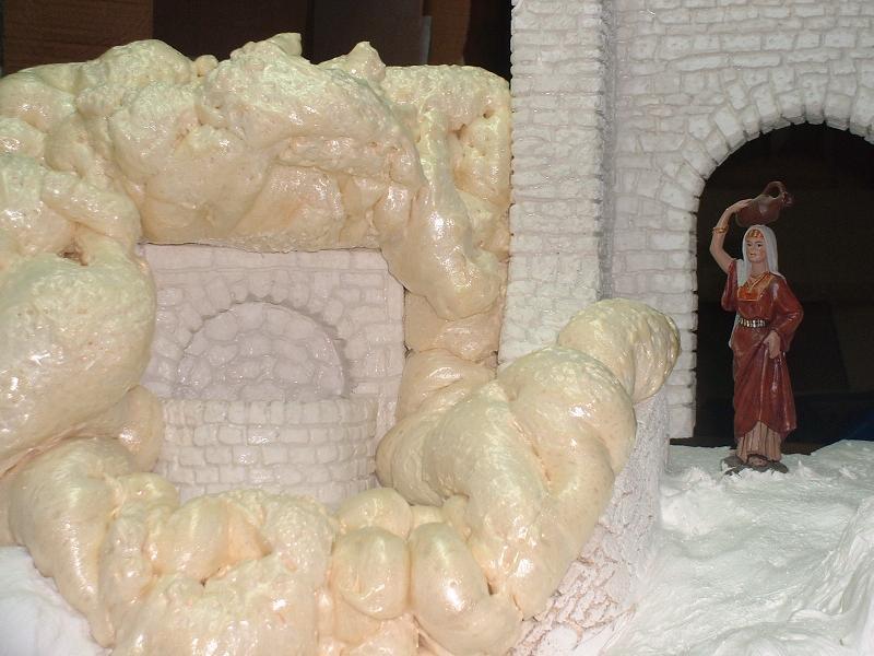

en vez de usar cemento y materiales tan pesados, puedes probar con el poliestireno expandido, creo que asi se llama, es una espuma que se usa para aislar (en los botijos se ve mucho) y que puedes trabajar, seca pronto y da aspecto de roca, por eso que puedas emplear piedras y espuma de forma simultanea consiguiendo mayor solidez, ya que pega mucho y mayor ligereza a la vez, porque apenas pesa. un saludo

con el permiso de jbr_belenes, os cuelgo una foto de su album donde se ve esta espuma que puedes modelar a tu antojo

¿Dónde se puede comprar esa espuma que usa jbr_belenes? No la habia visto nunca, pero me da ideas para hacer montañitas o algo así... después se puede rallar con el cepillo y con el soldador?

Se puede comprar en cualquier ferretería o grandes almacenes sección bricolaje.Se puede moldear,lijar ,pintar,no deja pasar el agua,sirve para adherir muretes,casas,piedras,palos,corcho......etc,etc.Al principio cuesta un poco manejarla,pero solo hasta que le cojes el " truquillo ".Tienes que comprar también un limpiador de poliestireno porque sinó se te atasca la salida de la espuma y luego no hay manera de desatascarla si no es con este limpiador
