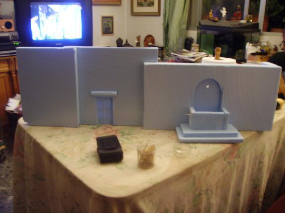

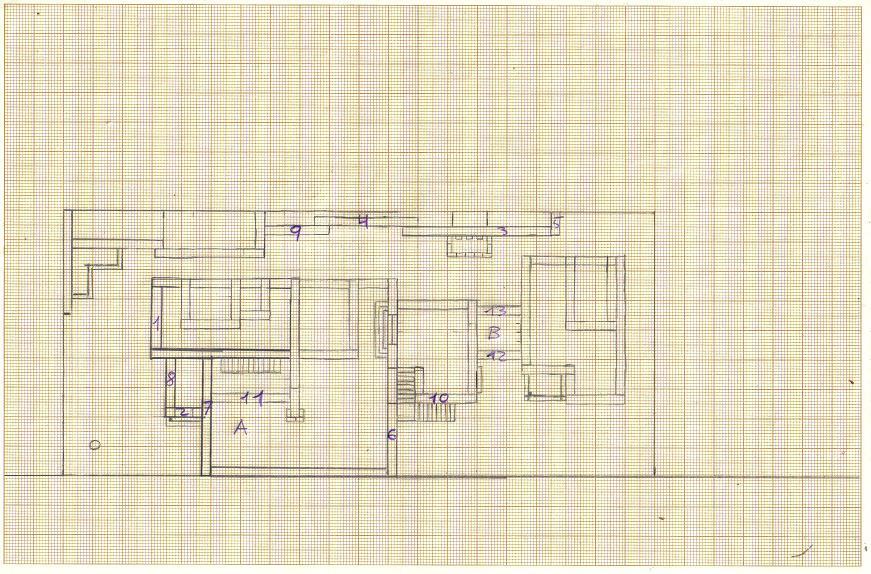

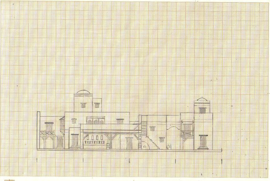

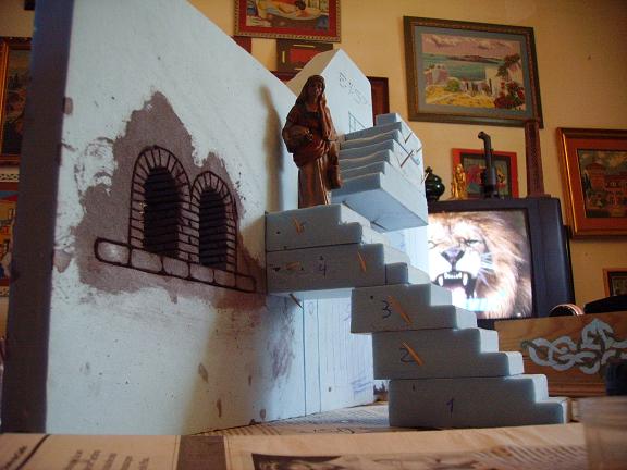

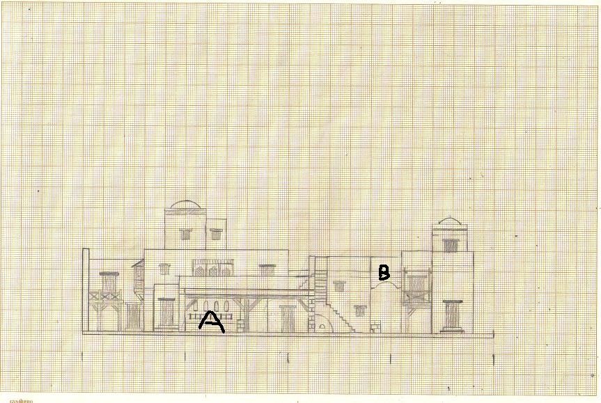

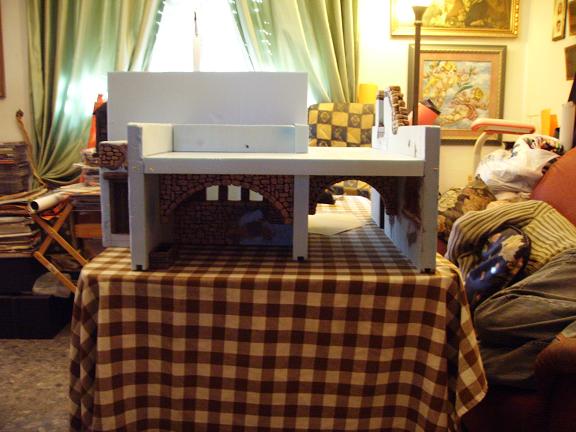

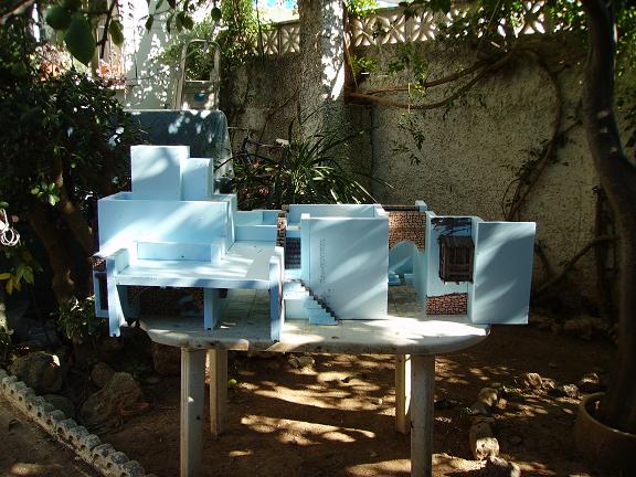

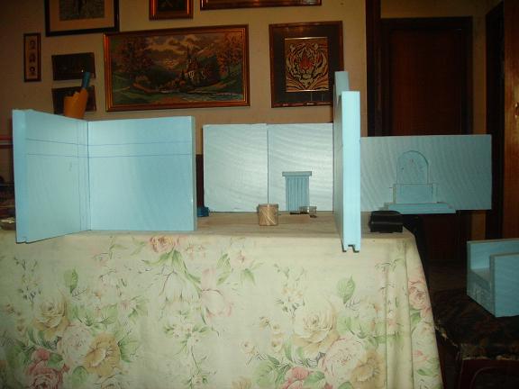

Bueno, pues ya me he puesto manos a la obra con el segundo belén que tengo que preparar.Como ya dije con el que estoy preparando para las amas de casa de Puerto Real, he empezado por hacer un boceto en papel milimetrado, pero esta vez que hecho el frente y el alzado, ya que quería distribuir bien la posición de las casas en el tablero que van a ocupar, y al ser un belen abierto esto es mas importante. Se va a componer de cuatro edificios principales, que irán en el centro de la tabla, y que son la posada, el establo,y dos edificios separados por una calle pero comunicado por un puente.En la parte e atrás de stos edficios irá otra calle, en la que colocaré una fuente de tres grifos(que un principio iba a poner en el otro belén).
Una vez tuve hecho el boceto (que también lo he hecho en autocad, y le he dado los colores que más o menos tendrá) empecé a cortar el corcho; yo siempre trabajo con poliestireno extruido, me gusta mas trabajarlo que el de bolitas, ya que no le voy a dar escayola ni nada. Y he empezado a montar algunas partes.
Ahora me tengo que comer el coco para decidir si las paredes las hago como el de las amas de casa o de otra forma. Acepto sugerencias. Espero que os guste
(01 boceto frente.jpg)
(02 boceto alzado.jpg)

Adjuntos 01 boceto frente.jpg (118KB - 390 descargas)
Adjuntos 02 boceto alzado.jpg (128KB - 300 descargas)
Adjuntos 03 fuente.JPG (46KB - 276 descargas)
Adjuntos 04 fuente.JPG (45KB - 241 descargas)
Adjuntos 05 Frente establo.JPG (51KB - 280 descargas)
Adjuntos 06 Puerta casa.JPG (40KB - 259 descargas)
Adjuntos 07 Puerta posada.JPG (47KB - 263 descargas)

Enhorabuena por tu trabajo Mylgorn, particularmente me ha gustado mucho el balcón lateral que nos has presentado. Muy trabajado. Animo y ya nos enseñarás tu obra terminada.

Permiteme felicitarte por el estupendo trabajo que estas realizando. Cai nunca me meto al apartado donde haz empezado el Belen de las Amas de Casa, asi que tarde un poco en descubrir tu trabajo. Practicamente nos estas dando un curso a domicilio de como realizar un Belen, desde la mesa de dibujo hasta el final. Gracias por tu dedicacion y compromiso con el foro.
Permiteme importunarte con una pregunta; en el plano que haz hecho en esta ocasion para el nuevo Belen, no entiendo en que parte va el puente. ¿Es tal vez la letra B? y porque poner un puente? Tal vez es que piensas construir un arroyo o una acequia?. Otro duda que quisiera me aclararas son las medidas finales de tu Belen y la escala de las figuras.¿En que edificio iria la Natividad propiamente dicha?
En cuanto a tu peticion de sugerencias: Me parece que esta bien mezclar materiales de construccion: Vamos, el puente de piedra y algunos muros tambien, el resto de las casas con adobes o ladrillos, algunos enjabelgados o con desconchones en fin la variedad siempre es bonita.
Un caluroso saludo desde Monterrey, Mexico.
480
Puerto Real (Cádiz)
2/10/2008 12:11
Muchísimas gracias por vuestros comentarios. En cuanto a lo que me preguntas, chatita, te contesto ahora mismo. El puente va de un edificio a otro, y está marcado con la letra B; pero no es para salvar ningun río, sino para evitar que los que vayan de la posada al otro edificio tengan que salir a la calle, lo pueden hacer desde la azotea. Es más que nada decorativo.
Las medidas finales del belen serán de 200x90cm, y la escala de las figuras es el de las figuras del belén de Mayo para Ediciones del Prado, que creo recordar que eran de 12cm.
En cuanto a dónde irá situada la natividad, te digo que será en el establo de la posada, donde está marcado con la letra A

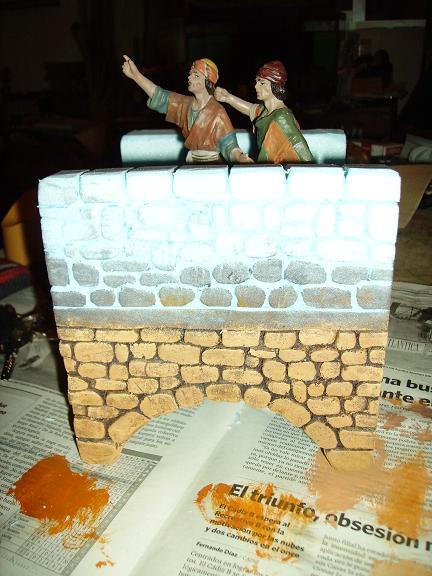

20/11/2008 02:08

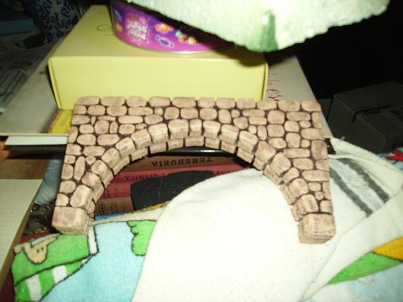

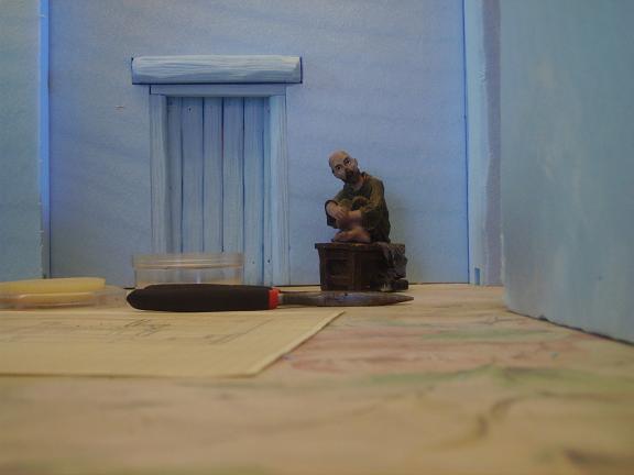

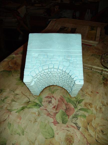

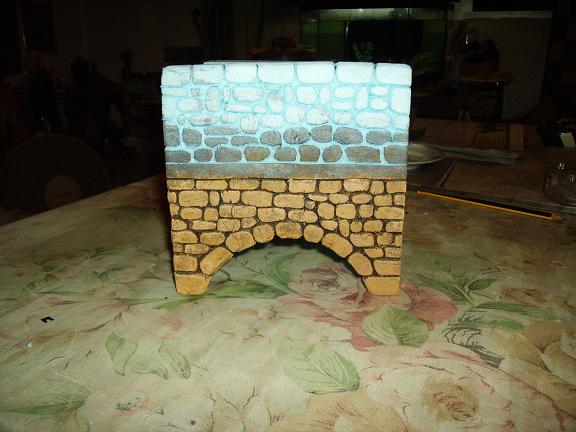

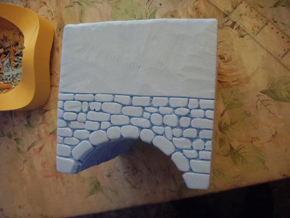

Bueno, pues una vez terminado el belén de las amas de casa puedo concentrarme en el que quiero hacer para mi casa. Sé que queda poco tiempo y es mucho lo que quiero hacer, pero quiero intentarlo, ya que se lo prometí a mi padre, que cuando vio el boceto se quedó maravillado. Ahí os dejo unas fotos de lo que llevo hecho hasta ahora, aprovechando el tiempo que em dejaba la construcción del de las amas de casa. Espero que os guste.

313
Guardamar - Alicante
20/11/2008 06:34
Seguro que se te queda muy bien, creo que tan bonito o más que el de las amas de casa. Las piedras me gustan mucho y el color también. Enhorabuena por el trabajol

Holá! Todo el trabajo que has ido poniendo me encanta y con tu permiso tomo nota, todavia no he hecho ninguna construccion, tengo el tema planeado, alguna casa y arcos dibujados a escala listos para pasarlos al porex y empezar..... por lo que tus fotos me iran de fabula.
Y ya que esto es casi un pap..... y puestos a pedir...... ¿podrias especificar los colores usados?.
Gracias por compartir tu trabajo.
Dalen
Modificado por DALEN 20/11/2008 16:51
480
Puerto Real (Cádiz)
20/11/2008 17:25

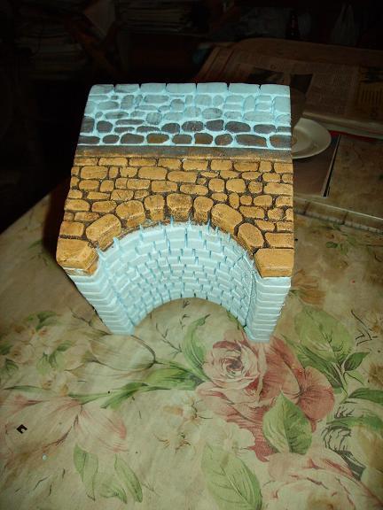

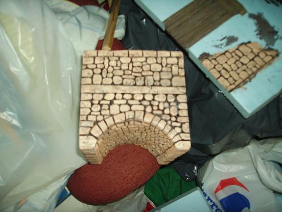

Los colores que he utilizado son todos de la marca La Pajarita. Primero pinto con el color marrón oscuro o sombra tostada, muy diluido en agua para que pentere bien entre las piedras, y una vez seco le doy con terracota o siena oscuro, para a continuación darle , a pincel seco, con siena claro o marfil, para que tenga el color que he conseguido. Como aún tengo que preparar más paredes, ya iré poniendo fotos del proceso de pintado de las piedras.

EStupendo, gracias, estare esperando la sección de pintado así como todo lo que nos presentes. Los colores que citas los tengo, ahora veremos que una vez combinados a mi me quede igual.

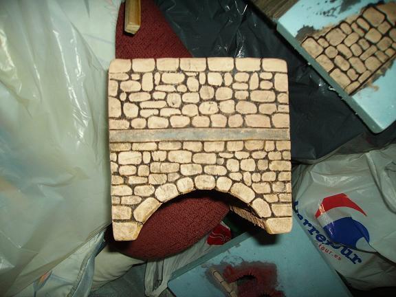

21/11/2008 23:57

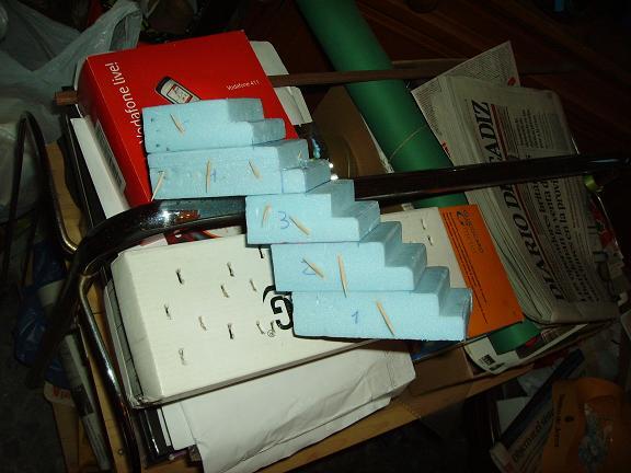

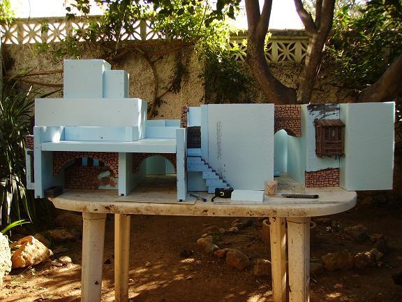

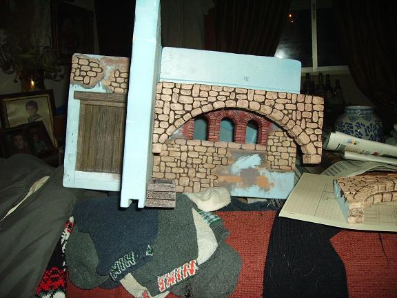

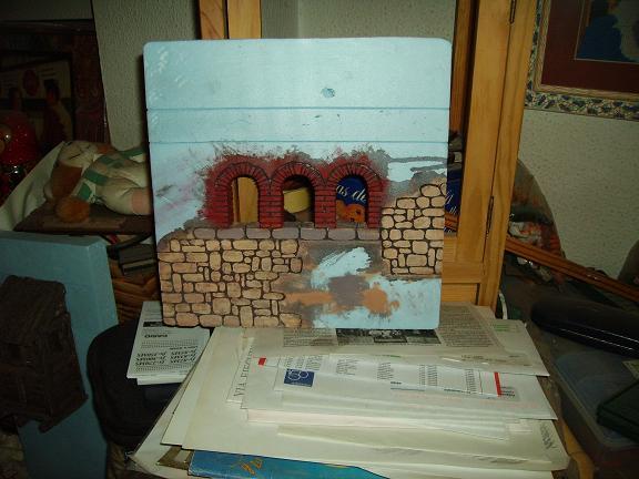

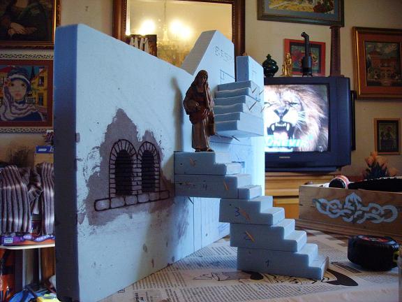

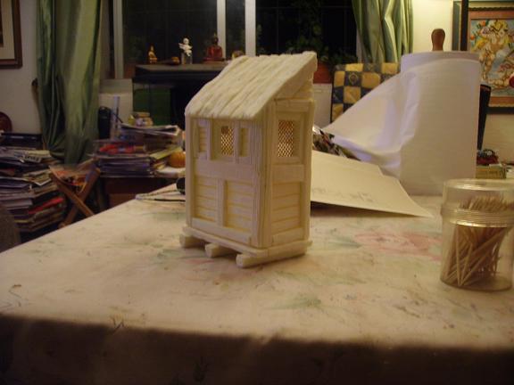

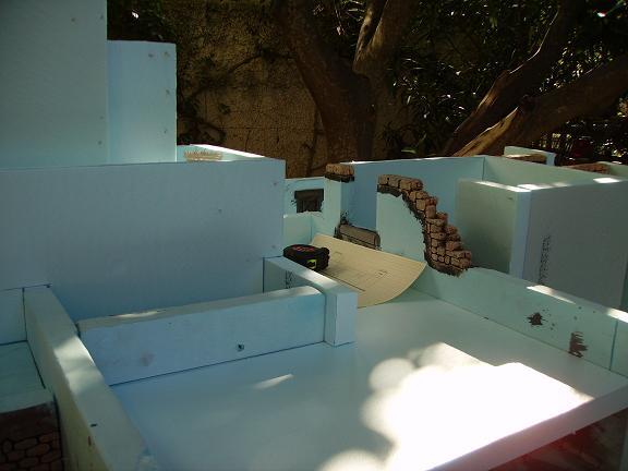

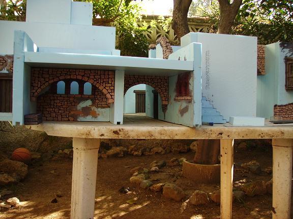

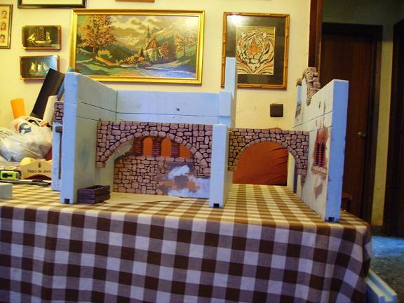

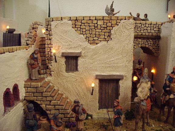

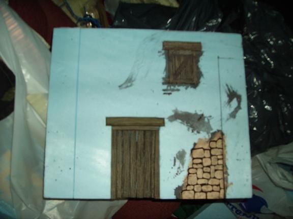

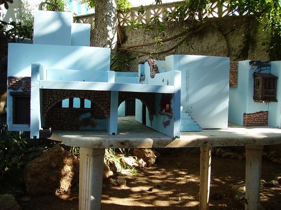

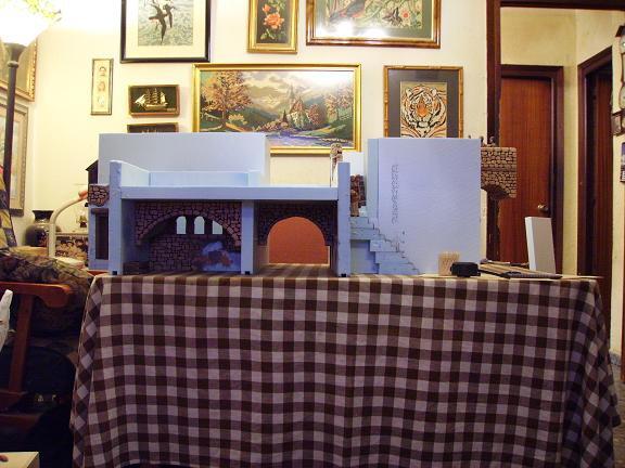

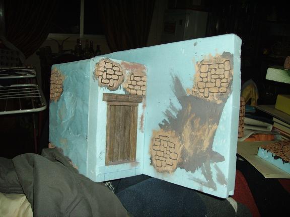

Bueno, pues ahi os dejo unas cuantas más. Ya tengo la estructura de las casas casi terminadas. ahora a marcar esconchones y pintar

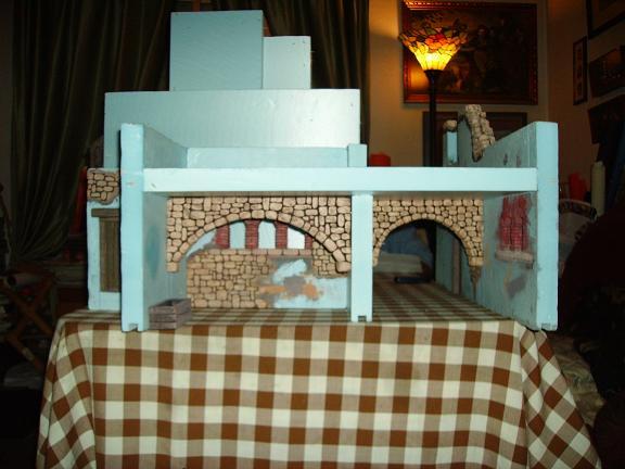

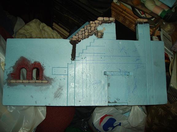

22/11/2008 19:51

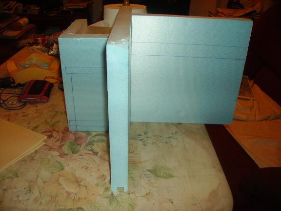

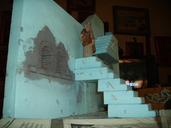

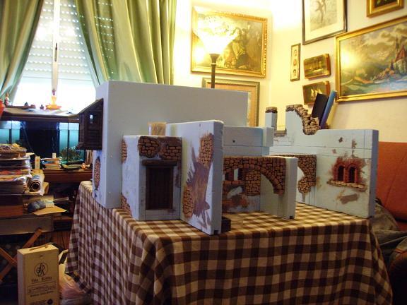

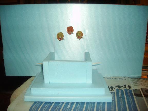

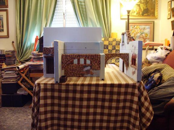

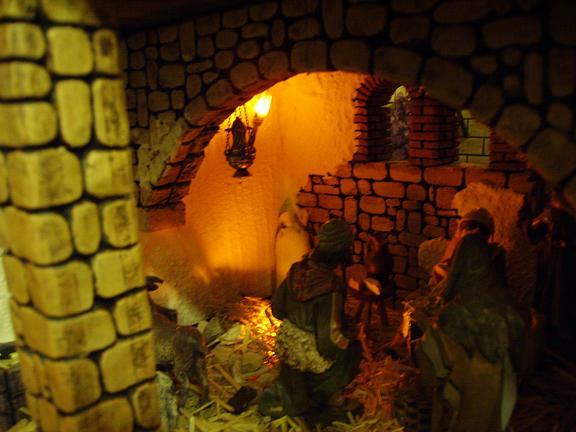

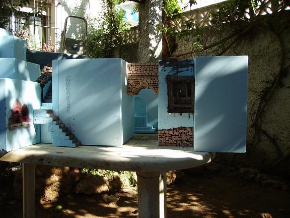

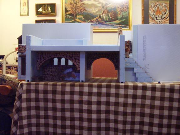

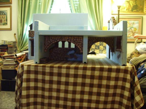

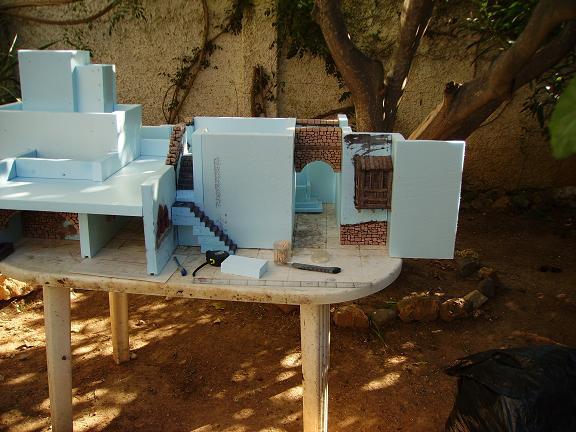

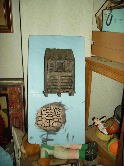

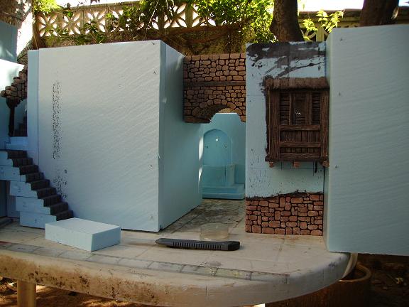

bueno, pues más fotos aún. La construcción principal ya esta preparada para ser tallada y pintada. Todas las apredes y suelos ya están cortados. La verdad es que teniendolo ya montada me doy cuenta del tamaño que tiene y me quedo asombrado. Es con diferencia el más grande que he hecho, y me queda menos de un mes para tenerlo terminado. Espero que me de tiempo
Mientras tanto, ahí os dejo esto.Espero que os guste y que me deis vuestra sibcera opinión, me critiqueis los fallos y me aconsejesi sobre la forma de hacer las cosas un poco mejor

Gracias josem; solo espero no estropearlo con demasiados errores. Ahora mismo estaba mirando imágenes del juego Assassin´s creed para coger ideas para las fachadas, para poner esconchones, balcones, ventanas y todo eso. A ver que tal me queda.

k chulo por dios, pero una pregunta le das masilla a tu porexpan?
y lo vas pintando conforme vas construyendo?
gracias saludos
480
Puerto Real (Cádiz)
26/11/2008 02:22
No garteo, no le doy masilla. Lo que voy a hacer es cubrirlo de perlita y trabajarlo bien para que se parezca lo más posible a las construcciones de la época. Y si, voy pintando conforme voy construyendo, así mato dos pajaros de un tiro y aprovecho el tiempo, que ya queda muy poco

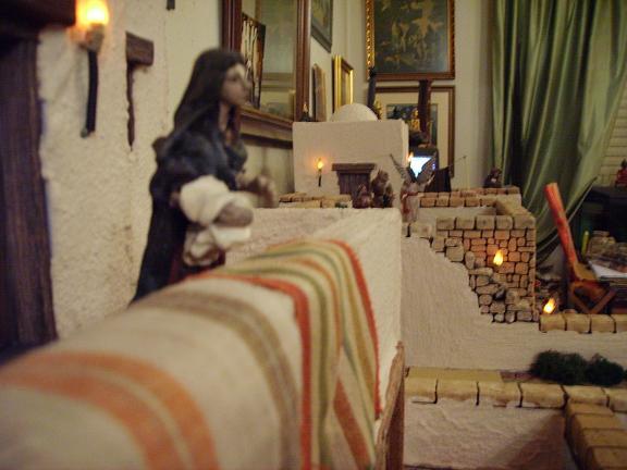

480
Puerto Real (Cádiz)
20/12/2008 01:57

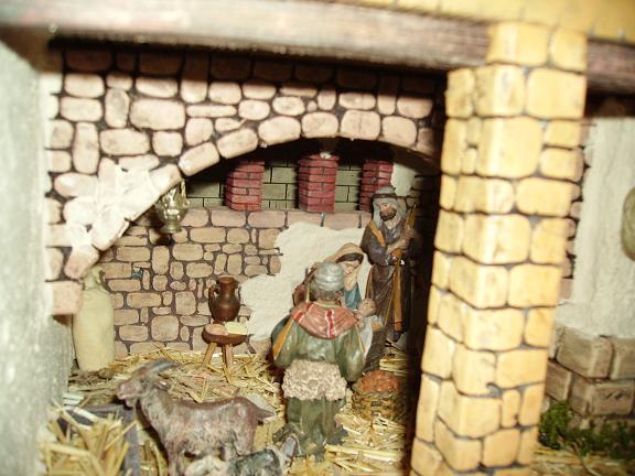

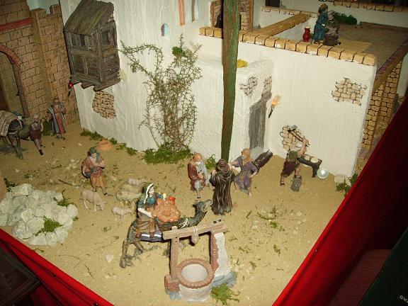

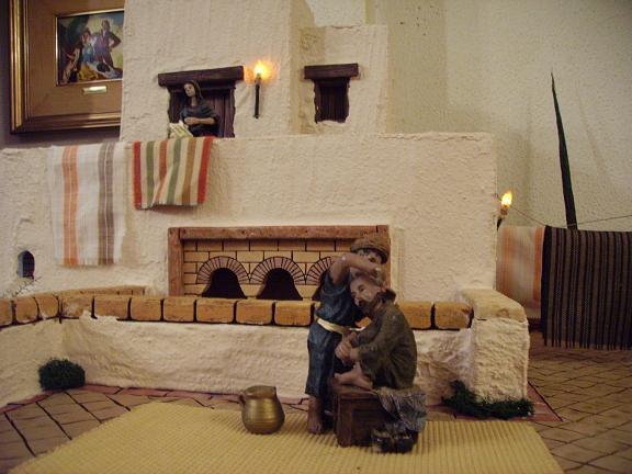

Bueno, pues siento no haber puesto más fotos de como he ido haciendo el belen de casa, pero la verdad es que no he tenido tiempo para nada. De todas formas, ahí os dejo las fotos del belén ya terminado. Espero que os guste.Comentar que desgraciadamente la fuento no la puedo encender, ya que el agua se sale por algún sitio, y es una pena, y eso que estuve probçandola durante más de una semana para asegurarme que no salía agua por ningún lado.

278
Pueblo de sevilla
20/12/2008 09:24
Enhorabuena!!!! Te ha quedado precioso muy trabajado,.... me encanta tiene muchos detalles...

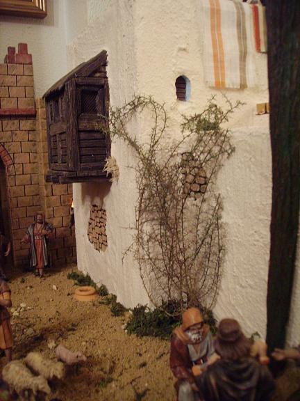

480
Puerto Real (Cádiz)
21/12/2008 19:58

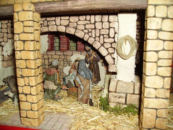

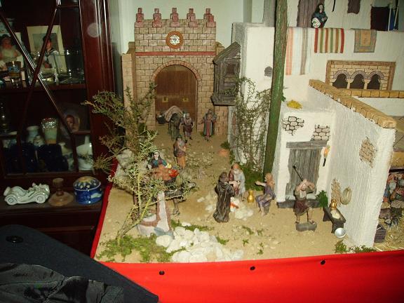

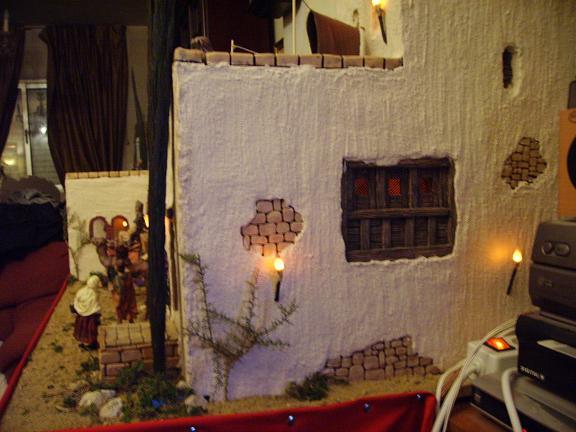

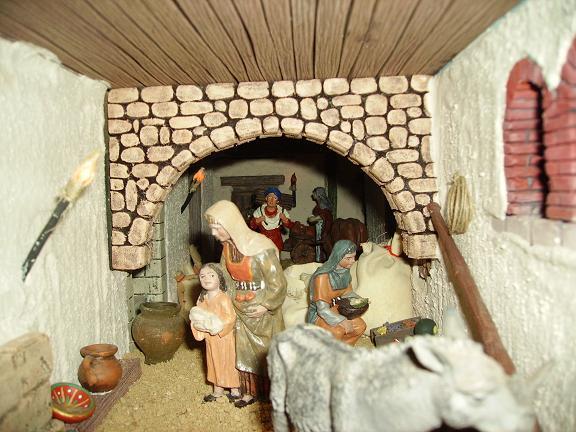

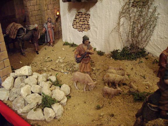

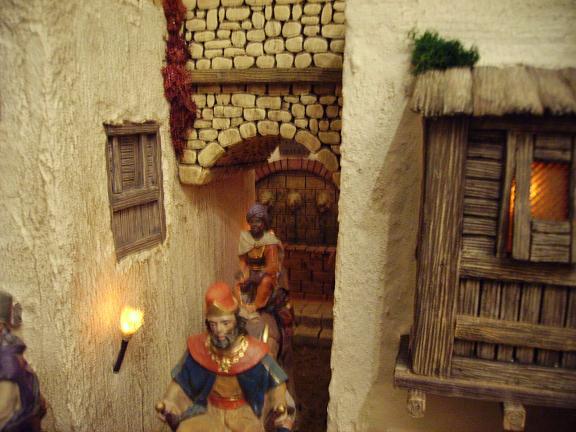

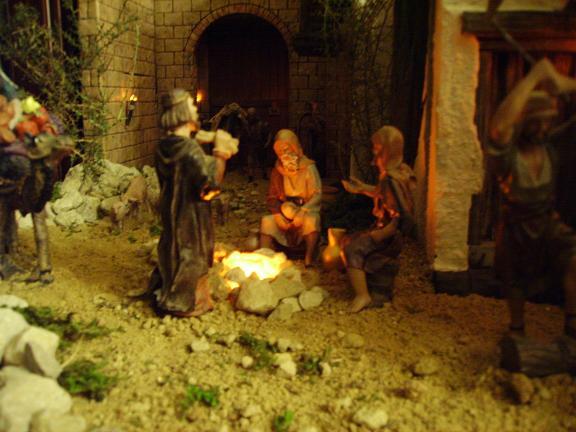

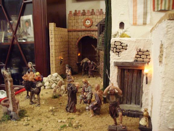

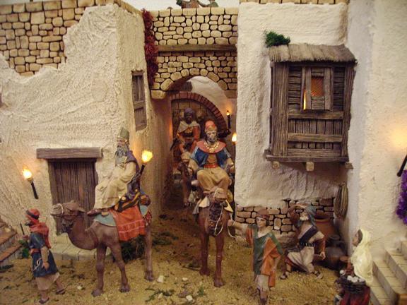

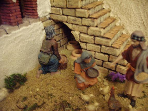

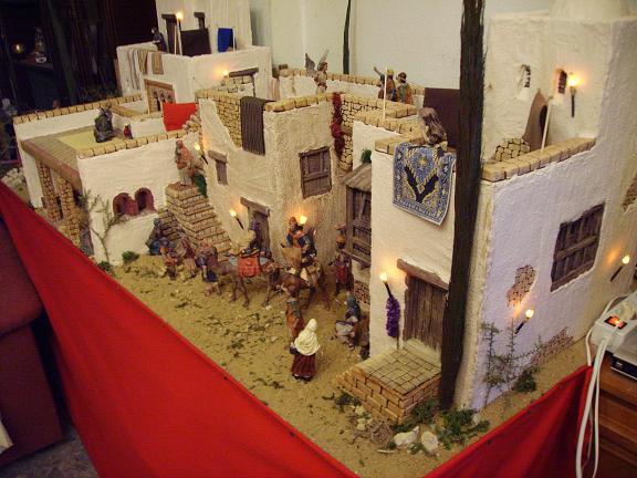

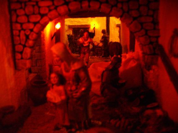

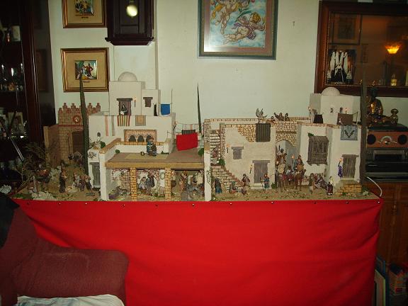

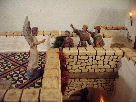

Ahí van unas cuantas fotos más del belen terminado, y después de haberle añadido una bombilla de fuego a la reunión de los tres ancianos

60
murcia
21/12/2008 21:57
muchas felicidades mylgorn, es un belen precioso con muchos detalles (azulejos, alfombras,etc...)y como yo diria un belen con muchos recovecos jejej q son los q invitan a detenerse y a mirar una y otra vez... soy asi, me gusta saber donde desemboca tal calle o a donde va tal ventana, has echo un trazado bonito de belen, mas te doy las gracias e disfrutado mucho contemplando tu belen
