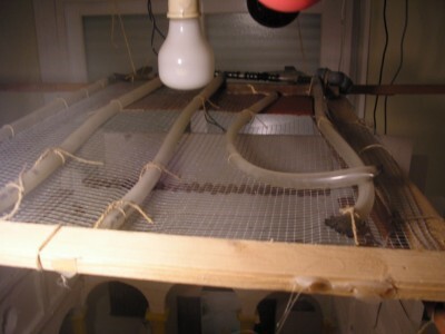

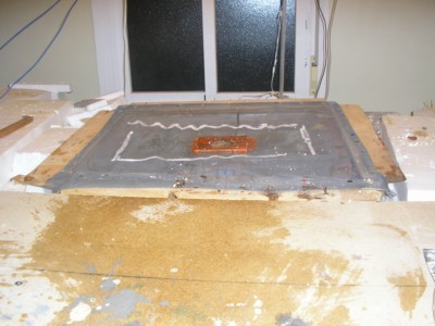

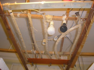

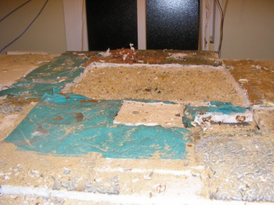

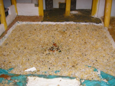

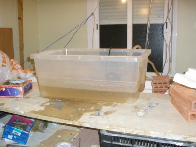

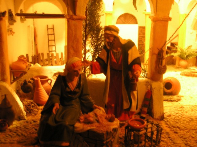

Hola forer@s soy nuevo en esta seccion , y me gustaria compartir con tod@s el sistema que utilice estas pasadas Navidades para
para crear "lluvia" en el nacimiento.
Deciros que si optais por hacer este sistema hay que EXTREMAR las precauciones a la hora de instalar los diferentes circuitos electricos y cuidar nuestras valiosisimas y caras figuras , las cuales hay que proteger mediante barniz acrilico para manualidades
.Bueno vamos al " turron ".

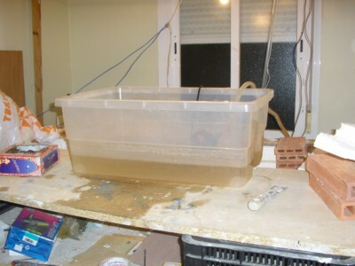

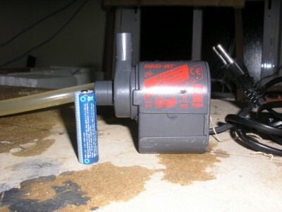

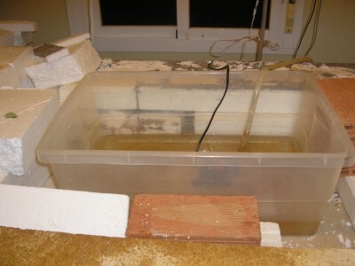

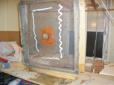

Tendremos que delimitar la zona que queremos que " llueva " . Seguidamente haremos un hueco para encajar el deposito donde recogeremos el agua que cae del techo , para crear un circuito cerrado por donde correra el agua , avanzamos protegiendo los 4 lados del foso con plasticos para buscar la estanqueidad que necesitamos, para que no nos salga agua por todos lados , este paso es muy importante pues de el depende que no se nos filtre el agua y nos arruine nuestra obra una vez echo este paso hacemos un marco de madera , como si de un cuadro se tratase , en el cual clavamos tela de mosquitera,( yo lo hice con chinchetas y me fue bastante bien) .Con el cubrimos todo el contorno de el foso o cubeta donde ira a parar el agua , antes tendremos la precaucion de incluir la bomba de agua que hara subir el agua hasta el techo , para que caiga, en forma de lluvia.Para la caida del agua realice otro marco , al que clave un trozo de tela metalica pero que no sean muy grandes los agujeros ,en la cual puse unos trozos de tubos de goma en los cuales hice agujeros con el soldador con cuidado de no hacer los agujeros muy grandes para que no salga un chorro de agua ,cubrir con los tubos necesarios a nuestro gusto.
IMPORTANTE : LAS CONEXIONES ELECTRICAS DEBEN ESTAR FUERA DEL ALCANCE DEL AGUA Y/O HUMEDAD PUES SE CORRE SERIO PELIGRO DE ALGUN CORTOCIRCUITO.
Yo puse las luces por encima del sistema de agua de esa forma queda fuera de peligro y la iluminacion es perfecta.Los cables aislados los pase por encima de las edificaciones .
Bueno , una vez llegado a este punto procedemos a montar nuestro belen procurando que la parte de donde cae el agua quede fuera de la vista del espectador ,luego monto un circuito electrico con un interruptor para que "llueva" a nuestro antojo .
Tambien puse un relampago que hice de la siguiente forma :
En un espejo dibuja la forma quebrada caracteristica de un rayo con un punzon arañé todo el dibujo dejandolo transparente, cuando lo terminé lo pegé en una caja en la que meti una bombilla unida a un cebador de fluorescentes, para que parpadee .
Todo ello acompañado de sonidos de ambiente, durante el amanecer pusé el canto de gallo , cuando se hacia de dia sonaba el sonido de los pajaros , con ovejas , perros , cabras etc. en el anochecer púse el llanto del niño DIOS acompañado de risas durante la noche que es donde se observa con mas claridad el rayo sonaban las tormentas con su lluvia , con un fondo musical adecuado .
Espero que os sea de ayuda , con este bonito efecto consegui el tercer premio de belenes familiares del apartado familiares de Jerez de la Frontera de estas pasadas Navidades.
Un abrazo belenista desde Jerez de la Frontera.
