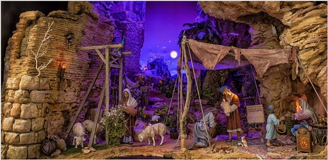

Mi Belén 2020, " La Ofrenda de Jazmines", en honor a mi madre, a la que tanto gustaba esa flor y su delicado aroma.

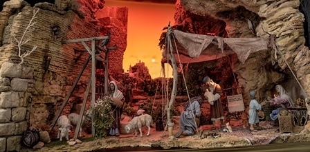

otra imagen, espero que de mayor tamaño.

Una maravilla de Belén!, impresionantes la composición del 1, 2 planos y fondo, las construcciones son fantasticas...podrias subir más detalles!, y como lo has realizado, materiales, tamaño de la escena, detalles también del segundo plano y el fondo, etc...Enhorabuena!

He visto tus belenes de otros años y son obras de arte!, eres un Maestro!...en mi opinión en éste te has superado, los detalles y la composición están en su justa medida y muy sutiles y ya veo que lo sueles poner en el apartado de "Paso a paso" en el tema de Proyectos en desarrollo. Me repito, felicidades! y esperamos esos detalles de como se hizo en un paso a paso, gracias de antemano!

Muchisimas gracias amigo canario, me alegra mucho que sea de tu agrado. Se hace con ese fin. Que los demás lo disfruten igual que lo hice yo cuando lo construí. Este año, debido a la situación anómala, lo guardaré y lo volveré a montar pasado ese año 2021, dado que para este año ya tengo entre manos un nuevo y muy distinto proyecto.
¿Un paso a paso?, pues eso sería una sucesión interminable y muy aburrida de imágenes sin más... Lo que si te puedo comentar es que en los volúmenes he empleado espuma de poliuretano, tallada posteriormente y tratada con una mezcla de pegamento de escayola, pigmentos, arena y cola de carpintero. La zona izquierda, el muro, está hecho trozo a trozo, con un acabado similar a la espuma. para pintarlo he usado pigmentos con cola de conejo y a veces, con cola de carpintero. Para las rocas he empleado corteza de pino con tratamiento de pegamento de escayola y pigmentos.
El segundo plano lo componen varias zonas pedregosas y muchas chumberas. Y el tercer plano, es un grupo de montañas con casitas en lejanía, iluminadas con hilos de fibra óptica. Un hilo por casa. Las casas son muy pequeñas, de 1 a 3 cm. Mi espacio es tan solo de 1,25 x 1,40. La iluminación es led al completo, con el automatismo de Nobel Controladores. Y poco más. Bueno, el celaje es goma espuma de 2 cm. con fibra pinchada e iluminación trasera.
Cualquier otra información, estoy a tu entera disposición.

fantástico !!!....lo encuentro espectacular y más por el espacio reducido que dispones. Imagino que las figuras del primer plano son de 8 no ?. Lo tomo de ejemplo para futuros proyectos !

Amigo Joanbo, de Barcelona, no. Las figuras son de 20. por eso las pongo en primerísimo plano y no en mucha cantidad, las justas. En segundo plano, el camellero ya es de 15 y el pastor que soma a la derecha también. Y ya no hay más figuras en el tercer plano. No conviene ponerlas para no dar referencias de tamaños que arruinen la perspectiva. Según consejo de uno de mis profes, José M. de Belén de Calle Goya (Sevilla).

Muy bonito Paco, felicidades. Lamento no haber podido ir a verlo, por esta maldita pandemia, y agradezco que pongas fotos. Un abrazo

currosevilla - 27/1/2021 09:03
muchas gracias por la aclaración Curro ! Felicidades otra vez !!!!
