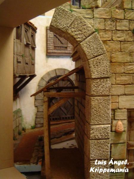

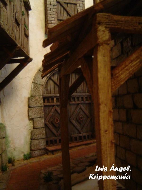

Por si hay alguna duda y como una imagen vale más que mil palabras... ahí van unas fotos de lo que probablemente "se verá o no" a través de la embocadura.
Pido disculpas por la calidad de alguna de las fotografías. Son sólo para que os hagáis una idea.

Qué pinta va cogiendo. Habrá que verlo al natural. Si haces tarjetones de invitación, que no se te olvide mandarme uno (jejeje).
628
¡Sorprendente! Todavía se ve más bonito detrás de la embocadura.

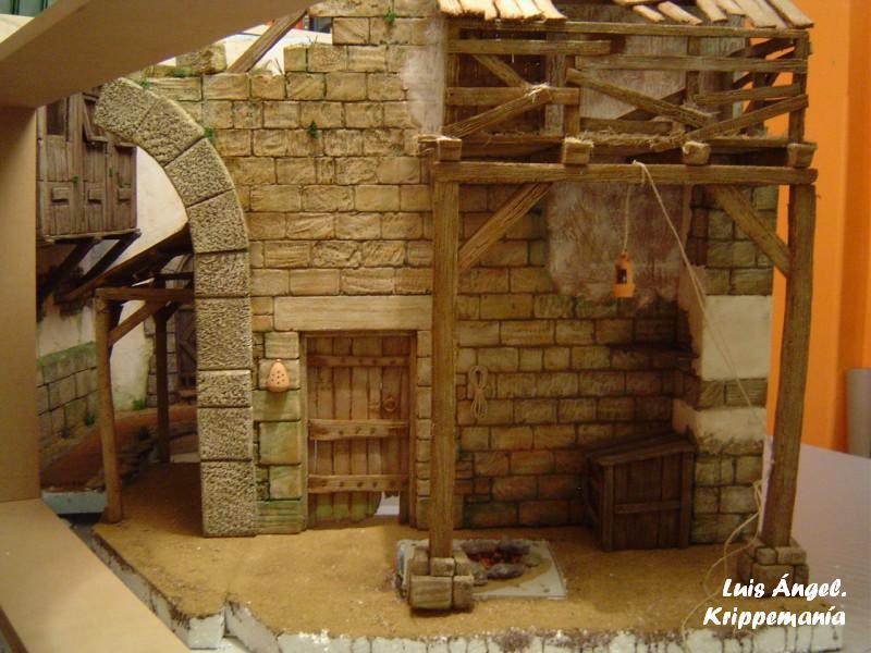

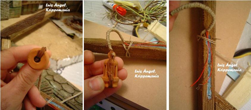

Hola krippemania, te esta quedando un pedazo de belen, que pena que me coje tan lejos y no podre verlo, una preguntita, ¿como escondes el cable del farolito?, gracias

BICHITO, gracias por tus palabras. Te explico cómo escondo el cable.
1º. Hago una pequeña incisión en la base del farol para pasar el cable sin que sobresalga.
2º. Paso el cable por detrás. Lo pego para que no se mueva y lo pinto de color terracota para que se disimule lo máximo posible.
Rodeo el cable con cuerda para que quede oculto hasta que llegue a la viga de madera.
3º. Hago una pequeña hendidura o roza en la viga de pórex para pasar el cable.
Adjunto unas fotografías para que quede más claro. Espero que te sirva.

Muchas gracias krippemania, totalmente comprendido, magnifico trabajo, sigue asi.

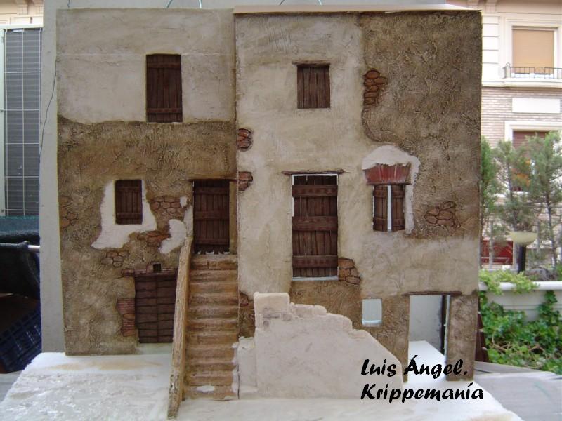

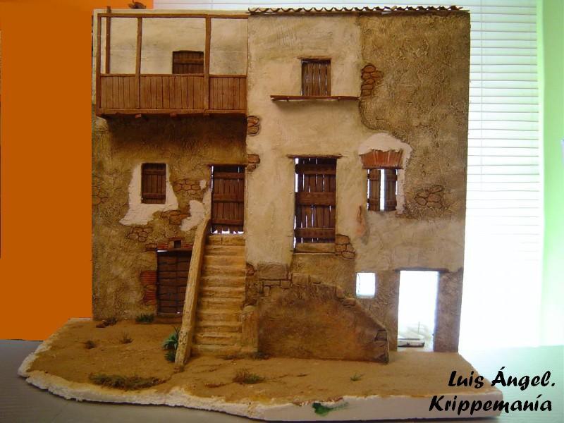

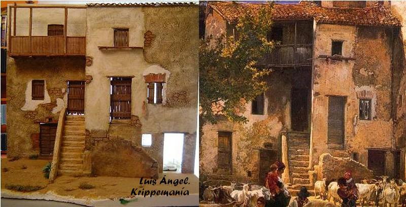

Hola a tod@s:
El segundo plano ya va avanzando. Es un homenaje al pintor aragonés Mariano Barbasán (1864-1924) y concretamente basado en su obra La hora del ordeño, pintado en Anticoli Corrado (Italia) en 1922. Todavía falta poner las tejas y algún otro pequeño detalle. La construcción de la izquierda no la haré ya que me ocuparía demasiado espacio.
Lástima no tener tantas cabras como en el cuadro original para poder repetir la escena tal y como allí aparece. Seguro que con unas figuras del artista italiano De Angelis Raffaelle quedaba estupendo.
Espero que a vosotr@s también os guste.

Luis Angel tu trabajo es fenomenal, no esperaba menos de tí, el cuadro es de Mariano Barbasán, de donde salen muchas escenas para belenes, que quedan preciosas, felicidades.

Estoy encantado de que te hayas "soltado el pelo" y nos muestres tus buenísimos trabajos, tan bien explicados, y con una técnica tan depurada, me gustan mucho. Gracias también por divulgar la obra del magnífico Mariano Barbasán, maestro del colorido y de la luminosidad, del que me encantan, además, sus estudios sobre animales. Ahora sólo te falta conseguir -que lo conseguirás- esa mágica iluminación que tiene el cuadro.

LUISPO: Gracias, muchísimas gracias por el cumplido en cuanto a lo de "soltarme el pelo". jajaja. Lo llevo tan suelto que lo he perdido TODOOOO. Pero gracias muy sinceras por tus comentarios hacia mi trabajo. Qué decir de Barbasán, o de Pradilla, o de Unceta ... lo siento pero me sale la vena chauvinista. Coincido contigo en lo de la luz aunque, en esta ocasión, había pensado en una puesta de sol en lugar de la luz de día de la escena original, que me parece más propia para el recogimiento al que invita la escena del Nacimiento.
