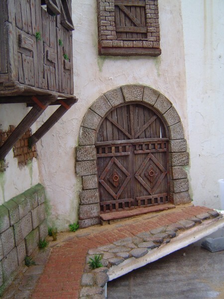

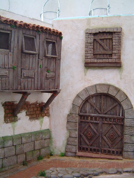

Como ya dije hace unos días, terminado el PORTAL DESMONTABLE cuyo proceso de construcción se explicó en un PASO A PASO, os pongo ahora algunas fotos de otros elementos del belén de este año que voy construyendo.
Este un pequeño rincón que se colocará a la izquierda del portal para cerrar la caja del belén y que prácticamente no será visible ya que lo tapa la propia embocadura pero, aunque sea poco, se verá, así que hay que trabajarlo.
Espero que os guste.

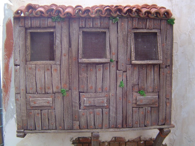

Hola Krippemania, esta precioso, me ha encantado el balcón con el efecto de envejecido, esos toquecitos verdes de musgo y los clavos oxidados. Felicidades ha quedado genial.

Es una pena que algo tan bien trabajado se vea poco pero en eso está la maestría.
Me gusta todo mucho pero como lo que siempre cuesta tanto es la pintura me gustaría saber como has conseguido el color del suelo.
Lo dicho esta genial.

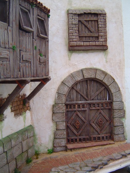

ASUN si te refieres al color de las baldosas del suelo te diré que es una técnica que descubrí un día por "accidente" pero que el resultado final fue muchísimo mejor de lo que me esperaba. La foto no hace justicia al aspecto real que es muy similar a las losas de gres o terracota cocida. Como tengo que pintar alguna otra prepararé un PASO A PASO que subiré en otro momento aunque te lo indico aquí brevemente.
He pintado las losas con pintura plástica color TERRACOTA.
Una vez seca doy una primera veladura con OCRE AMARILLO.
Finalmente matizo los colores con BLANCO a pincel seco.
Cuando la pintura está seca viene el efecto final. Pinto todas las baldosas con COLA BLANCA diluída en AGUA al 50% procurando que entre bien la cola entre las baldosas. Seguidamente cojo arena con un colador y espolvoreo toda la superficie con esa arena fina. Espero unos segundo y "barro" literalmente con una paletina seca toda la arena sobrante. La arena y la cola se encargan de matizar la mezcla de colores terracota, ocre y blanco rellenando los orificios y dando un aspecto más real. La cola, además de fijar la arena, da a las baldosas un brillo muy tímido por lo que parecen de barro cocido.

1ª. DUDA. Respecto a la madera, te pongo la explicación que ya dí en el PASO A PASO del PORTAL DESMONTABLE por si te sirve. Para pintar la madera doy una base de marrón chocolate, no muy oscuro (más bien, chocolate con leche) algo aguada para que penetre bien en todas las hendiduras. Una vez seca esa primera mano, aplico otra de ocre a pincel seco y, seguidamente, un gris perla también a pincel seco. Cuando se han secado estas pinturas tamizo todo con blanco mate a pincel seco y, si no te importa mancharte, difumino un poco con el dedo pulgar. Por último pinto las humedades con una mezcla de verde musgo y verde aceituna y el óxido de los clavos y herrajes con marrón chocolate y naranja.

Los clavos no tienen ningún misterio: SON CLAVOS, eso sí, de diferentes tamaños con cabeza o puntas de cabeza perdida, pero clavos. Además hacen su función pues me sirven para sujetar las piezas de pórex mientras se seca la cola. Después, para imitar el óxido, los pinto con un poco de marrón chocolate y unos reflejos de naranja a pincel seco.

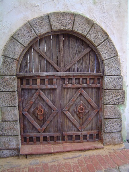

Hola Luis Ángel, he seguido todo el proceso de tu belén desmontable !!genial y práctico!! y ahora veo que sigues construyendo..y que precioso lo que presentas ahora, y dices que casi no se va a ver...!que penita!! lo que daría yo por tener algo así para ponerlo en primer plano,jajaja. Me ha gustado absolutamente todo, pero el arco, la puerta, el balcón y las baldosas del suelo te han quedado fantásticos;

NOSEI: Ya me encantaría pode poner fotos de las construcciones enteras, pero las construcciones son lo que ves. jeje. Como ya comenté al principio del hilo, estas fachadas serán el final del belén en uno de sus extremos que prácticamente no se ven. Para que te hagas a una idea, el mirados arranca en la embocadura del bélén así que el espectador tendrá de esa casa una vista similar a la de la foto nº. 1.
