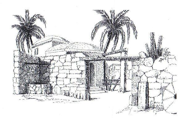

En primer lugar, os pongo un dibujo que es de donde he sacado la idea, solo que le he realizado algunas modificaciones, y mas que le haré.

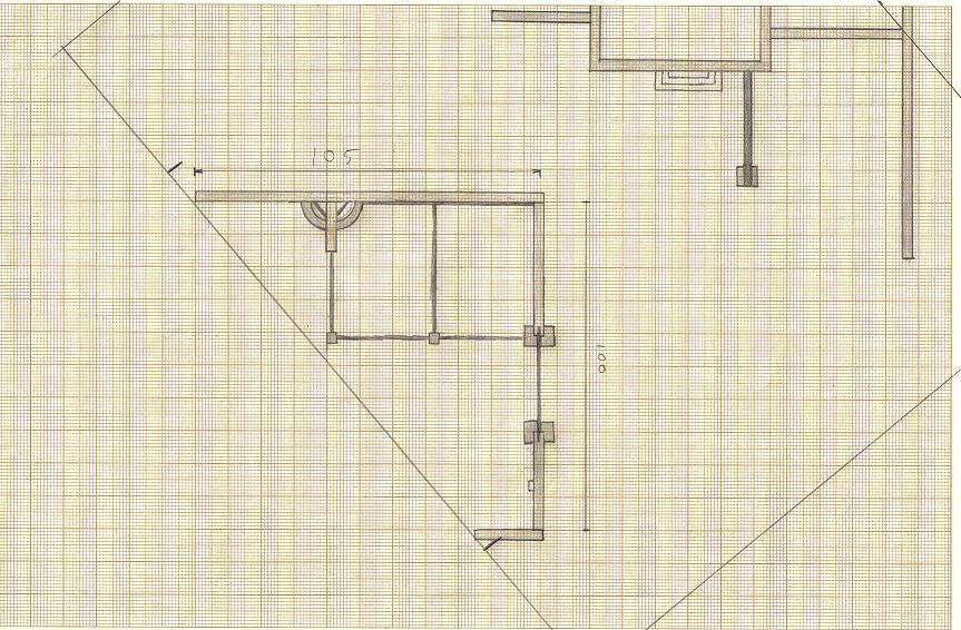

La segunda es el plano que realizo siempre en papel milimetrado para asegurarme de que no me paso delasmedidas que tengo para poder hacer el belen, ya que dispongo de 2,50x2,10 m

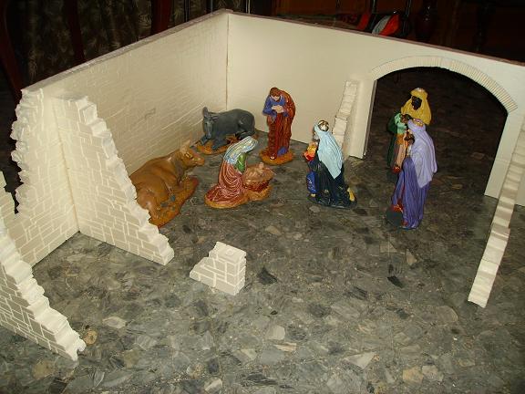

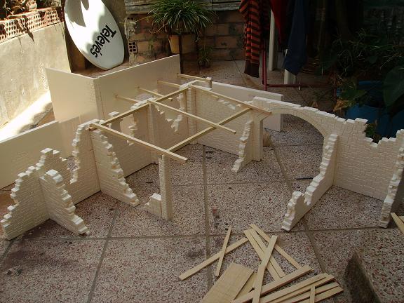

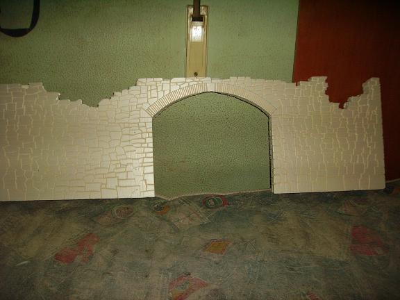

La tercera y la cuarta son un lateral y la entrada al establo, que es lo que va a estar situado en primer término. Como en el post ue abrí sobre el belen del año pasado me recomendabais que no hiciera los ladrillos tan perfectos, este año he decidido cambiar y ponerlos más irregulares. Además, no se verán todos, solo unos pocos, ya que toda la estructura pienso cubrirla de perlita, dejando algunos esconchones, ya que la edificación como podeis ver estará en ruinas.

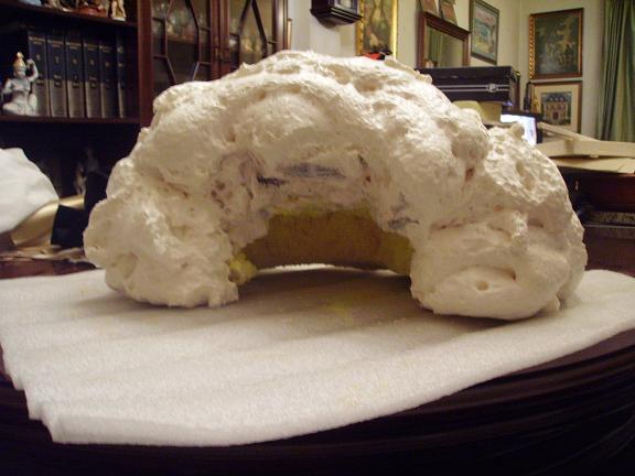

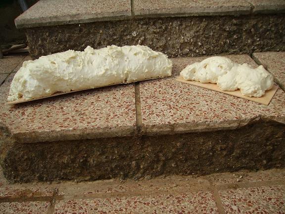

La quinta es la cueva de los pastores. Compré un bote de espuma de poliuretano, para probar ya que nunca lo habia utilizado, y sobre un trozo de foan esparcí gran cantidad hasta formar una especie de huevo. Cuando se secó, no tuve más que cortar para hacer la cueva.

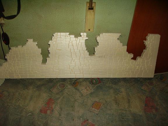

La sexta son dos pruebas que hice para hacer rocas, con la idea de ponerles delante unas chumberas que también estoy preparando.
la séptima es un prueba de colocación que he hecho para asegurarme de que las figuras quedaban bien dentro del establo, y que no había ningún problema de escala.

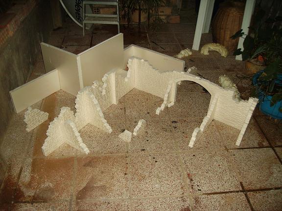

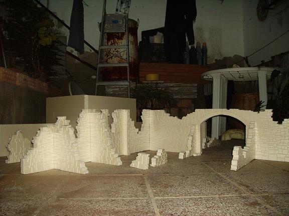

Gracias. Bueno, pues ahí teneis las últimas pruebas que he hecho. Espero que os guste, y sigo esperando que me aconsejeis aquellos que teneis mas experiencia que yo.

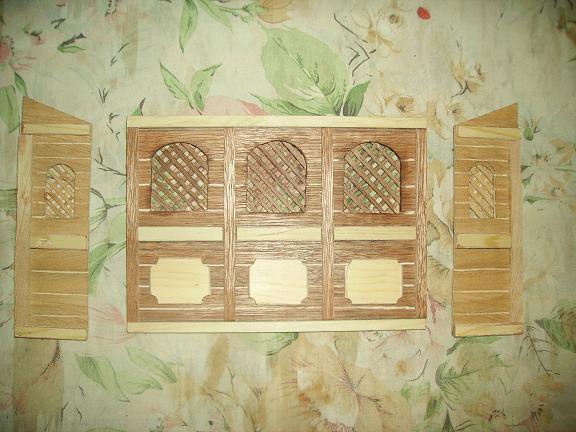

La primera es la idea que tuve el año pasado para hacer un balcón, y que ya hice pero con poliestireno extruido. Este año lo he hecho con trozos de tablero de okume de 4mm, y restos de chapado en pino.

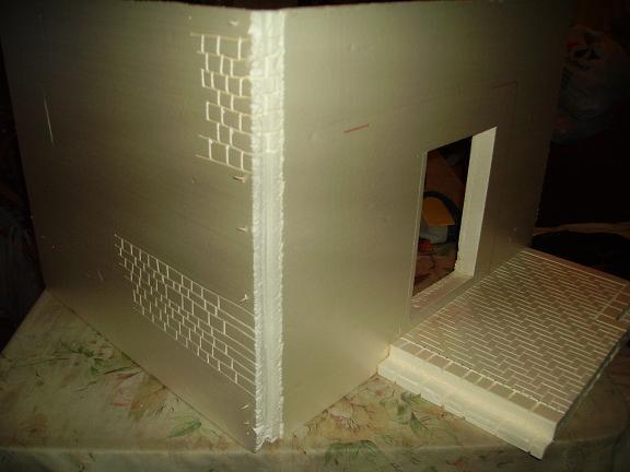

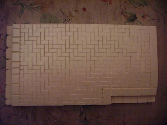

La segunda es el suelo de entrada a la casa antes de empezar a tallar las losas, que aparecen ya talladas en la tercera junto con los escalones.

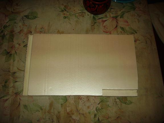

La cuarta es como quedaría el suelo delante de la casa.

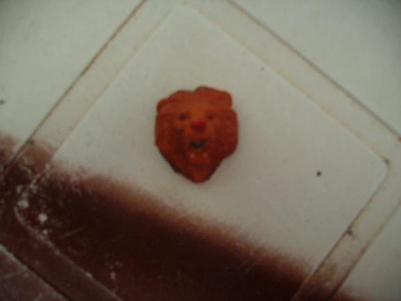

La primera y la segunda son de un león que voy a utilizar para la fuente; la idea es que el agua salga por la boca, para lo que haré un doble deposito: uno a donde caerá el agua desde la boca, la recogerá la bomba y la depositará en un segundo depósito, que estará conectado con la boca mediante un desagüe. Lo que pretendo es que el agua no salga por la boca como un chorro, sino como si el león la estuvera vomitando. Sia alguien puede darme un consejo al respecto, será muy bien recibido.
La tercera es de los esconchones que le he puesto a la esquina de la casa.

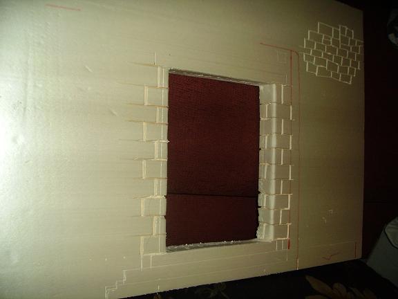

La tercera es del marco de la puerta de la casa. Si creeis que puedo hacerlo de otra forma, os ruego me la expliqueis, para que pueda quedar mejor.

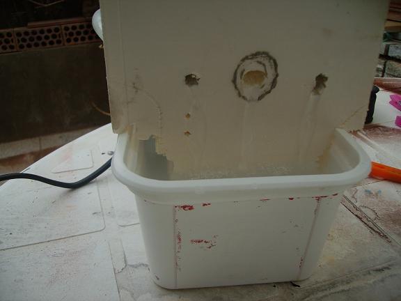

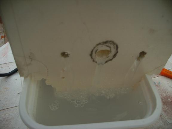

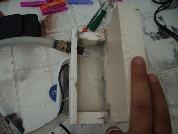

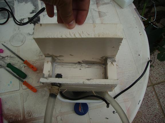

Laica, esta mañana acabo de realizar una prueba de como quiero que caiga el agua, y sale como yo quería, pero con un pequeño problema: la bomba echa el agua demasiado rápido en el depósito, y la boca del león la expulsa demasiado lento; me tengo que buscar mas leones para mutilarlos, y hacerle además una salida extra al depósito que vaya a la parte de atrás de la fuente, para que el de´posito no termine rebosando. Pero vamos, que la idea que tenía funciona, a excepción de ese pequeño problema.Si alguien sabe algo que pudiera funcionar mejor, le ruego que me lo diga, pues aún soy un neófito en lo que se refiere al tema del agua y las bombas, ya que el año pasado fue la primera vez que lo hice.

Aquí están las fotos de la prueba que he hecho de la fuente. Como veis, el deposito donde la bomba ira dejando el agua ya no se llena tanto como antes, debido a que le he hecho dos agujeros más para poner dos cabezas de leon mas, en total serán tres, además de un agujero mas en el fondo del depósito.

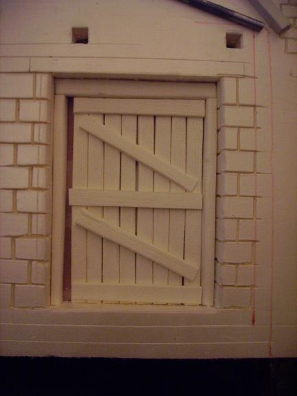

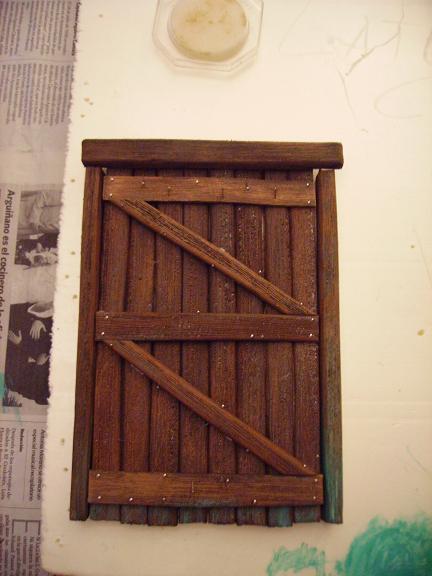

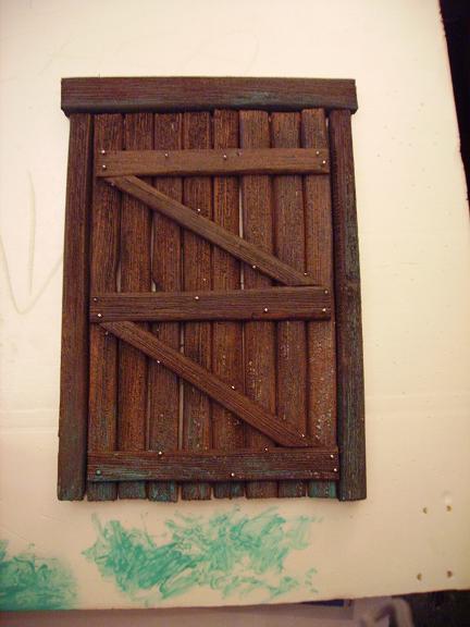

Tras muchas pruebas e ideas desechadas, aquí os presento la que será la puerta de la casa.

Pastorcillo, si no me lo currara no merecería la pena seguir haciéndolo. Soy de los que piensan que las cosas o se hacen bien o no se hacen, y simpre intento hacerlo lo mejor posible, al menos como sé. Sé que tendrá fallos, pues no soy más que un novato y este es mi tercer belén, pero con la práctica se aprende. De todas formas, con los trucos que he ido leyendo en el foro he aprendido muchas más cosas que me van a ayudar bastante para poder estar más cerca de los grandes belenistas que escrben por aquí.
Por ahora, lo que estoy haciendo es lijar todas las piezas de poliestireno con la lijadora orbital, a la que le he puesto una hoja de lija de grano 180, para que depués la pintura agarré bien.
Además, estoy preparando el techo del establo, que lo voy a hacer con tableritos de pino cortados como si fueran tablas, pero haciéndolos un poco irregulares para que parezcan estropeados por el paso del tiempo. Una vez cortados, áún no he decidido si les daré algún tinte al agua o les daré directamente betún de judea, pero lo que si es seguro es que los dejaré todo el verano a la intemperie, mojándolos de vez en cuando con la manguera cuando limpie el patio o riegue el jardín. Así se envejecerá el color. Este proceso lo pienso repetir con todas las piezas de madera que va a llevar el belén, como los tableros del techo del portal o las vigas, tanto del establo como de la pérgola donde irá la parra.

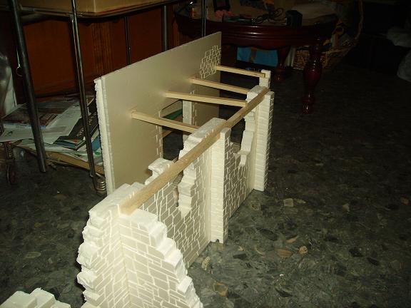

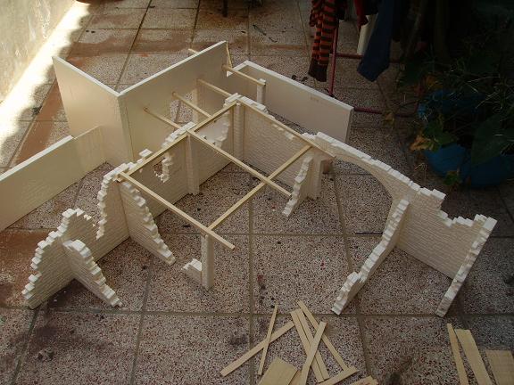

Bueno, pues aquí os dejo la última prueba que he hecho, con las vigas del techo del establo colocadas en la que va a ser su posición cuando esté terminado. A ver que os parece.

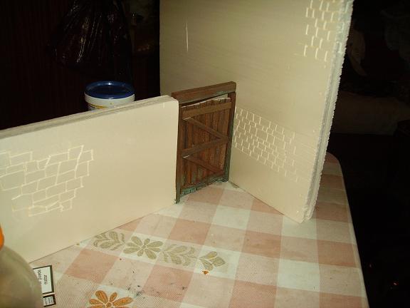

Además, he decidido poner una puerta en el callejón que queda entre el establo y la casa, como si fuera la entrada al patio. La verdad es que quedaba demasiado pobre, y eso le dará un poco más de vida

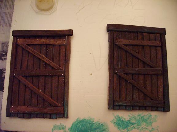

Pues ahí teneis las puertas ya terminadas. lasmanchas de humedad en la parte baja se las he hecho con una pátina verde.
