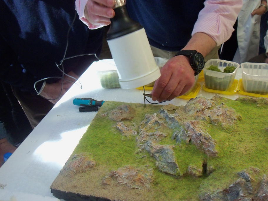

Por escrito es muy complicado deciros como lo hago, una parte son composiciones de plantas naturales y lo demás son productos artificiales, el artilugio a que hace referencia Luispo es un "Parato" que consigue pegar, previamente se le pone cola diluida, verticamente sobre el terreno fibra electoestática para que queden como hierba.-

Este artefacto...¿que es? ¿para que sirve? ¿como funciona?

Hola Jesús
Este es el artefacto al que yo me refería y del que Ramón algo nos ha contado. Es el famoso "parato" de a 174 € y, según he podido entender (aunque no mucho, pues soy bastante ignorante) consiste en un artilugio que proporciona electricidad estática y que va provisto de un depósito para cola diluída. Al aplicarlo sobre fibras electrostáticas -picadas, cortadas o trituradas- (que deben ser lo que contienen esos recipientes que se ven) lo que hace es levantarlas verticalmente sobre la superficie en la que se depositan y luego, la cola las fija sobre el terreno dando aspecto de hierba. Esto es, más o menos, lo que yo he entendido y seguramente esté equivocado pero lo que no hay duda es que los resultados son espectaculares. Viva la I+D y más si está al servicio del belenismo. Que me corrijan, por favor.

Creo que habláis de un aparato llamado "Grassmaster" de la marca Noch, muy conocido en el modelismo ferroviario (entre otras cosas por su alto precio).
Hay alternativas caseras, que cuestan cuatro duros, y que se hacen con una "raqueta" de matar moscas (que se pueden comprar en las tiendas de los chinos y similares) y un colador, aquí tenéis cómo:
http://dandhmodelrailroad.yuku.com/topic/383/master/1/
Yo estoy pensando hacerme uno, a ver cuándo me pongo.
Con respecto al funcionamiento, la cola se unta en el terreno y se espolvorea el césped artificial con el "colador". Por la estática (para lo cual se conecta un terminal al terreno), el cesped queda en posición vertical, quedando pegado por una punta.

Y más información, trucos para hacer matorrales, vídeos del funcionamiento, etc.:
http://www.railwaymania.com/cs_forum_th.aspx?ch=3&th=271191&o=0

Inigomena lo explica muy bien, el depósito es para la fibra, existen de varios tamaños y colores de fibra y se venden en tiendas de modelismo ferroviario.- Un saludo.-

Gracias por esos enlaces Iñigo, desconocia la existencia de ese aparato. Supongo que esa fibra sera la misma que viene en las casitas estas que se hacen con pequeños ladrillos ¿no?.
