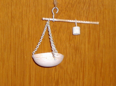

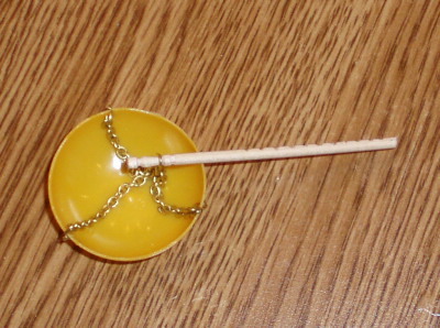

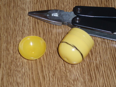

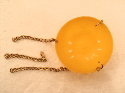

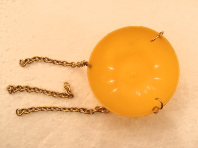

Del plástico de un huevo de chocolate cortamos la sección que formará la base de la báscula. (romana1)
En un palillo (en este caso torneado) hacemos muescas que representan las medidas de peso, con un poco de masa podemos hacerle un pequeño tope.

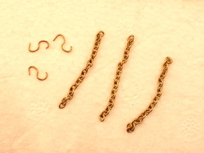

Cortamos tres trozos de la cadena mas fina que encontremos por casa (los que veis en romana2 miden 3,5 cm.
Con alambre hacemos las piezas en “ese” que unirán el plastico a las cadenas (romana3)
Utilizamos otro alambre igual para unir las cadenas entre sí y sujetarlas al palillo (romana4)
Hacemos y montamos el gancho superior de la báscula.

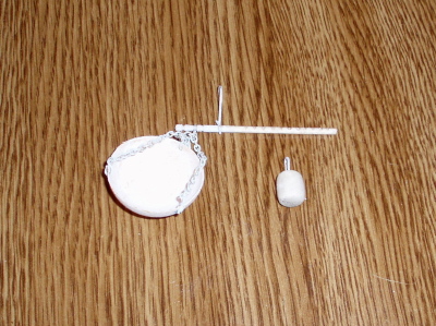

Para realizar la pesa cortamos un trocito de alambre y damos la forma de gancho por un lado y le colocamos un trozo de masa con la forma de la pesapor el otro. Lo dejamos hasta que endurezca y seque bien.
Pintamos las partes de plástico y metal con una base que ayude a que agarre después la pintura (romana5).
Montamos la pesa en su lugar (romana 6).
El color de la báscula lo conseguimos con pintura de color bronce o negro (romana 7) y una vez seca aplicamos purpurina en crema “de dedos” untando muy poco la llema del dedo y frotándolo por toda la superficie (romana 8). Con purpurina líquida se podría hacer pasándo muy poca cantidad con un trapo.
Queda bien colgada de un tenderete y si le poneis alguna cosa dentro mejor que mejor.

       Itzi  muy chula tu romana.

Enhorabuena, la báscula romana parece que es de verdad. Un saludo.

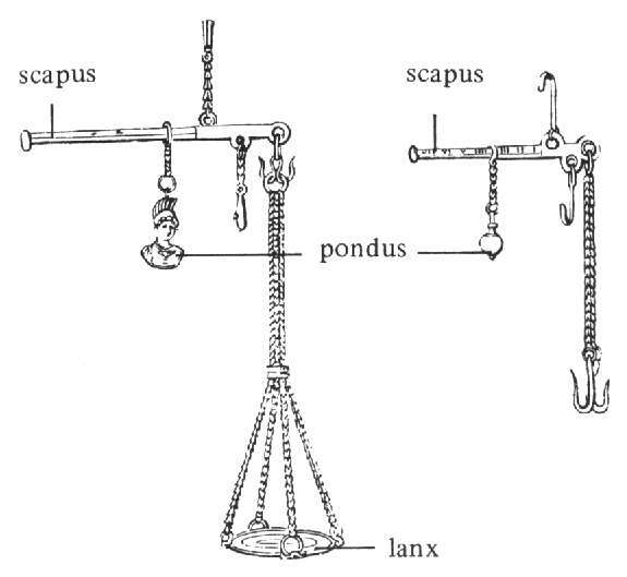

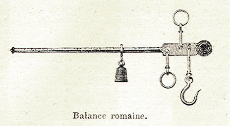

Geni te diré que las primeras balanzas, fueron inventadas en Egipto hace unos 5.500 años, consistían en unos simples platillos suspendidos en un astil, y eran empleadas fundamentalmente para pesar el trigo y el oro.
Aquí os pongo 2 foticos, una romana tal cual, que es una balanza de ganchos sin platillos y too una statera o balanza romana (con platillo).
Por cierto, en el buscador biblico no he encontrado na de na.
Sin embargo, too he encontrado a un tal Thaddeus Fairbanks que en EEUU en 1830 inventó la báscula romana. ¿Cual si ya estaba inventada?
Por otro lado, ya que mi primera foto en “presentación en sociedad” fue en una bañera, es decir en el baño, os diré como anécdota que la balanza de baño fue anticipada por Leonardo da Vinci, si bien su invento cayó en el olvido hasta principios del siglo XX, que fue cuando empezó a complicar la vida de los amantes de la gula...
¿Qué tal he cumplido mi misión?

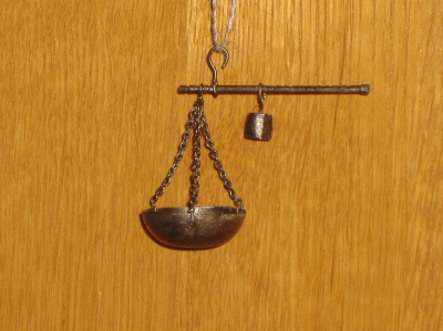

Ya ves Suny, yo solo llegue a Thaddeus Fairbanks y venía sin foto.
La que he hecho es como la que tenía mi padre, que era vieja pero
no tanto. Gracias por la información.
Modificado por Itzi 26/5/2006 19:04

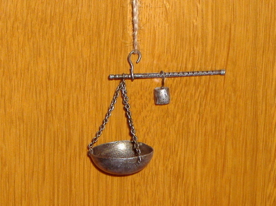

Estimado amig@ belenista Itzi:

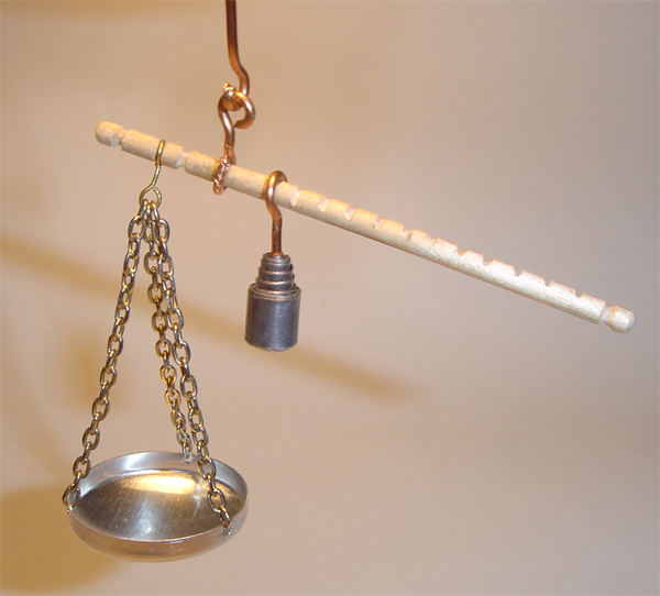

Bueno como se ve en la foto, la balanza de Itzi sin pintar y con un cambio (el platillo en vez de plástico de los huevos kinder, es de chapa de la utilizada para forrar los botones...
Un cordial Saludo.
José - Belén Montealto - Jerez
http://www.belenmontealto.com/
(bbÃscula+itzi.jpg)
Adjuntos bbÃscula+itzi.jpg (173KB - 1197 descargas)
430
Bizkaia
26/6/2006 22:30
Y por lo que veo la pesa es una lámina de plomo enrollada o algo así
¿no? Es un honor para mi que alguien copie mis ideas y que las mejore.
Ha quedado perfecta. Un saludo

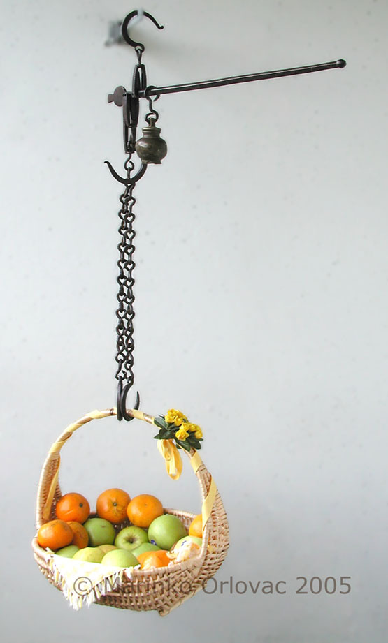

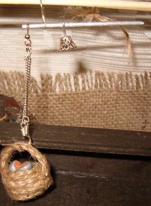

He hecho una pequeña modificación a la romana de Itzi (tienes una ideas fantásticas para hacer con cosas sencillas), usando como modelo los dibujos de Suny y una foto que encontré en internet que os adjunto para que veais la original. La foto que le saqué no acaba de hacerle justicia pero quedó bastante mona. Los materiales son los mismos empleados por Itzi además de un cestito y ganchos de pendientes.
