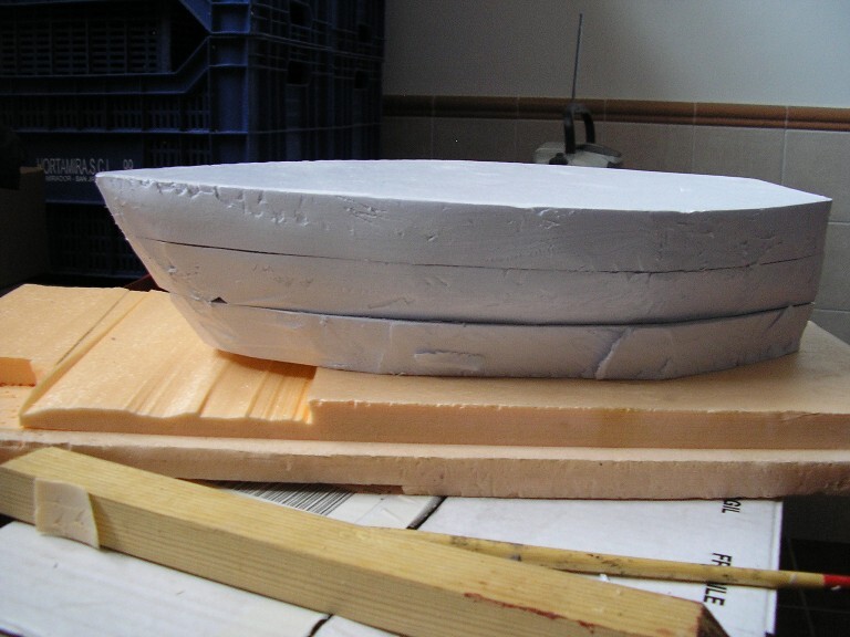

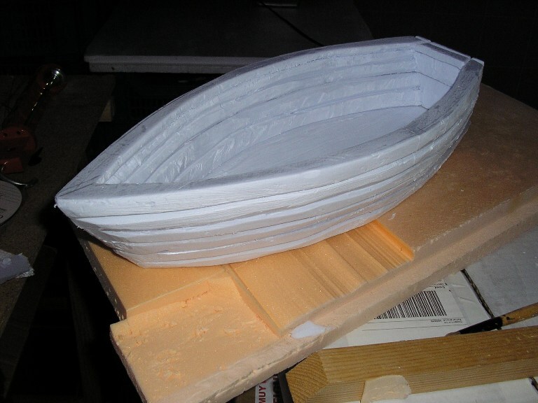

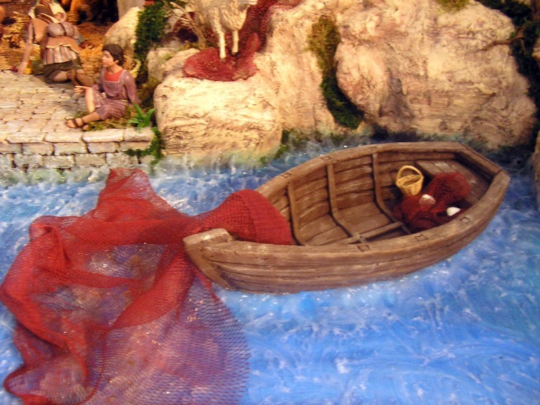

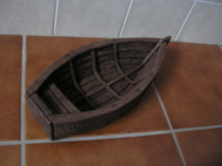

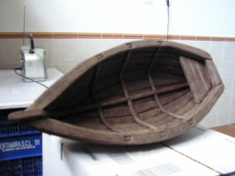

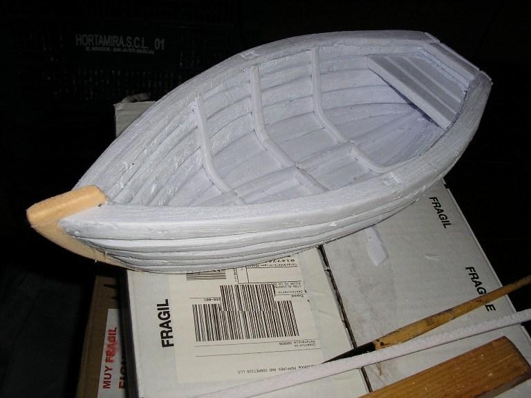

Hola a todos,
Aquí os muestro como realicé una barca, para la Exposición "Misterios" de la Asociación Amigos del Belén de San Javier.
Creo que con las fotografías se vé claro el proceso, pero si tenéis alguna duda, preguntadme.
Espero que os guste.
(1.JPG)
(2.JPG)
(3.JPG)
(4.JPG)
(5.JPG)
(6.JPG)
(7.jpg)
(8.jpg)

que colores has usado amigo? muy boniita la barca
Cooker
Cooker - 15/1/2012 00:10
Siento hacer eso, pero no se como editar un mensaje, ¿Es resistente al agua? Es decir, con una capa de barniz flotaria en el agua de una forma normal, sin volcar quiero decir
1782
Muchas gracias, Aguadores, J.David, Mabolo y Lluvia.
miim, espero que la hagas, si te surge alguna duda, ya sabes.
Cooker, Lleva un marrón oscuro de base, algo aguado, para que entre bien en los huecos, y luego veladuras de pincel seco, en marrón más claro y por último en color beige. La barca está hecha en porexpán y la pintura es plástica, debe ser resistente y debe flotar, no lo probé.......... si te animas y la haces, nos cuentas que tal flota.
Un abrazo a todos.
Cooker
Ya tengo todos los materiales, pero que poliestireno has usado, el de bolitas o el compacto duro?
1782
Es el compacto duro.
Veo que te has animado a hacerla, espero ver pronto los resultados.
