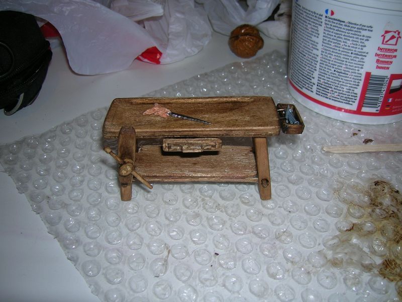

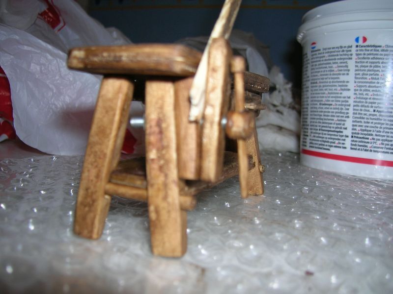

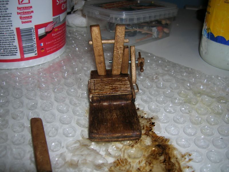

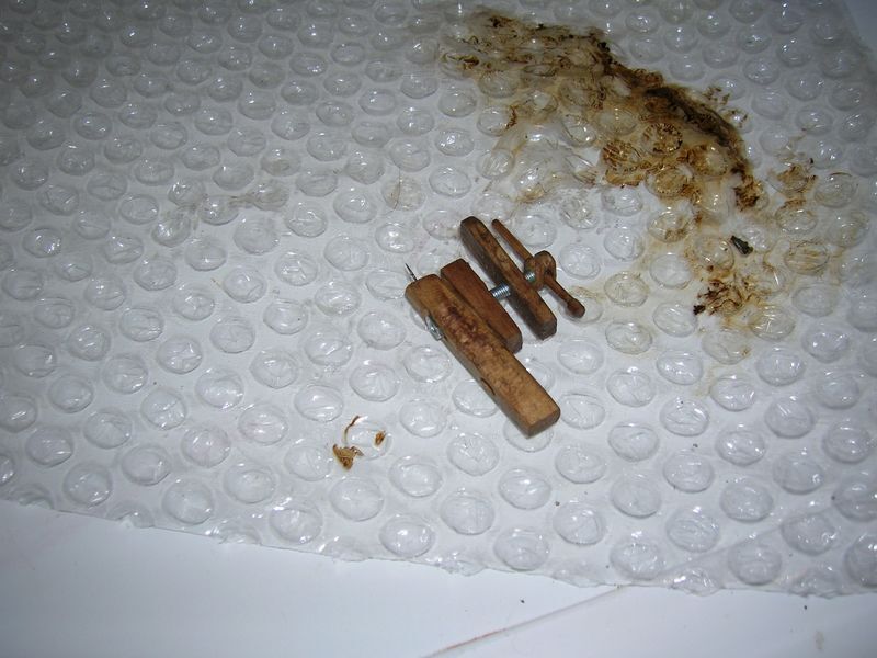

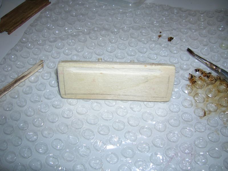

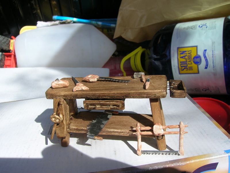

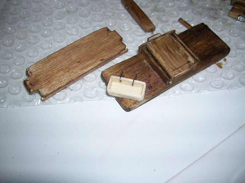

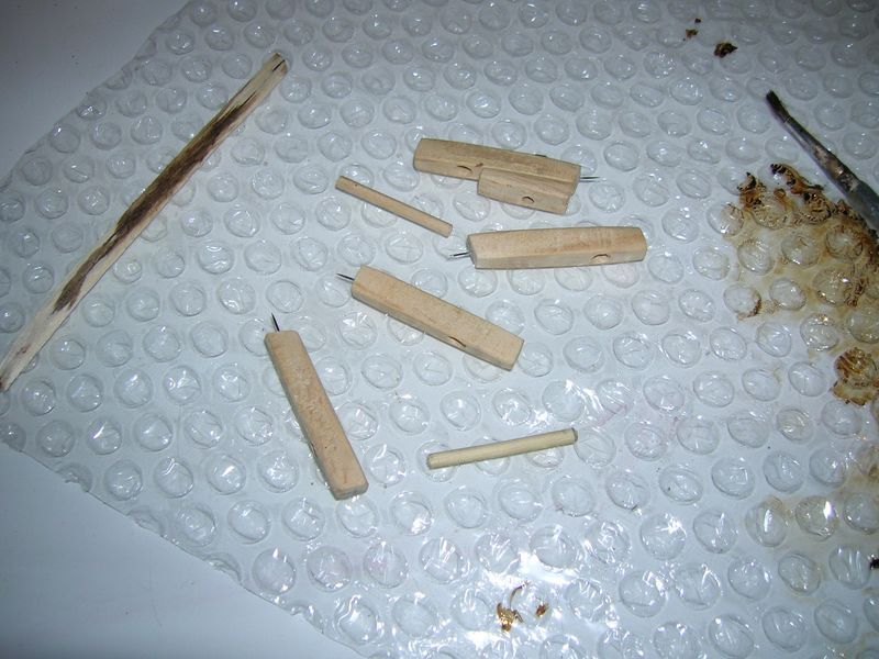

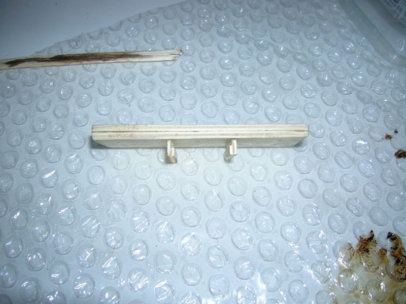

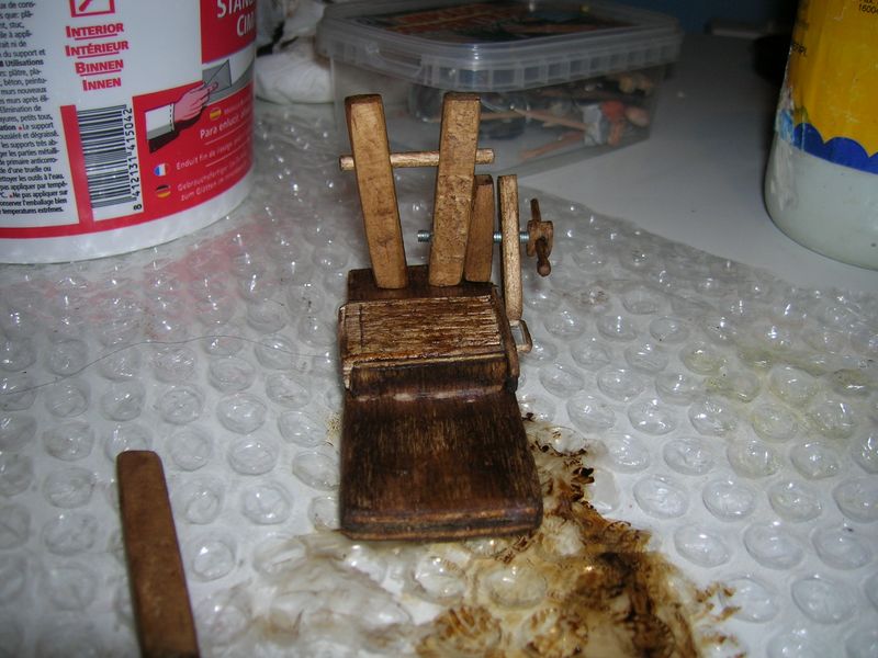

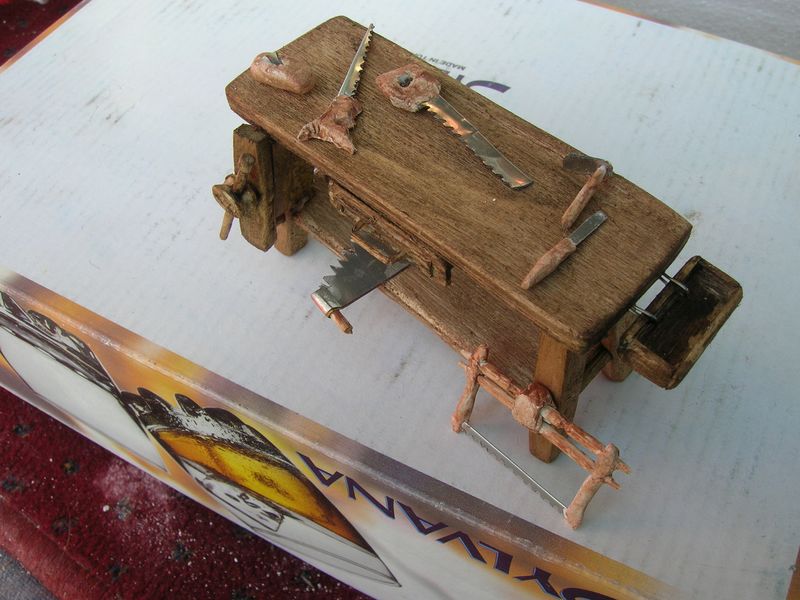

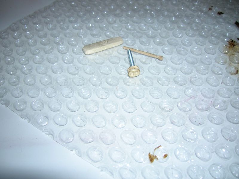

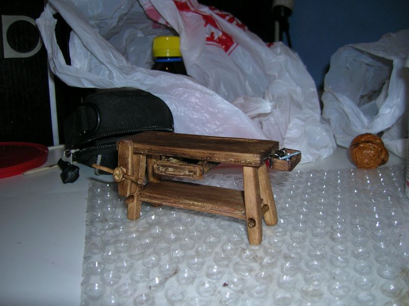

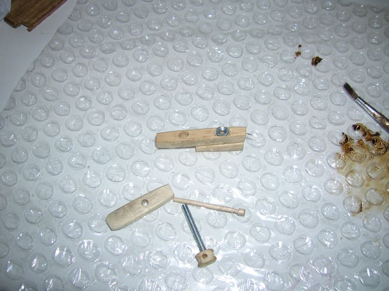

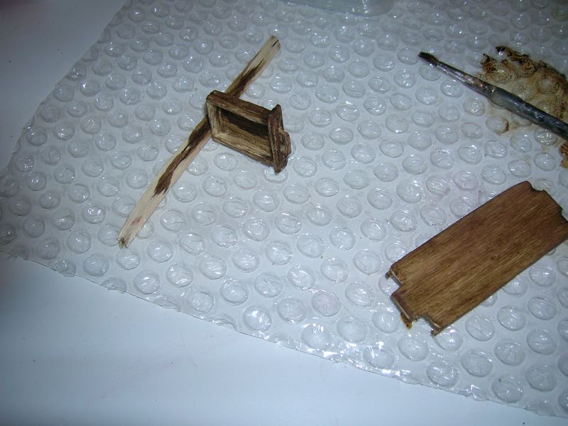

hola , este es el paso apaso de mi banco de carpintero y algunas de sus herramientas, como vereis el torno del banco sepuede abrir y cerrar igual que el cajon ,espero os sirva de ayuda igual que ami me ha servido de ayuda otros bancos que he visto por el foro espero que os sea de vuestro agrado ,,,,, hasta luego,,,,,
(11Â--patas para banco de carpintero.JPG)
(22Â-- tabla parte de arriba.JPG)
(33Â--detalle de los ratreles para lacajonera.JPG)
(44Â--piezas del torno.JPG)
(55Â..torno movible.JPG)
(66Â..montaje del torno se puede abrir y cerrar.JPG)
(77Â--cajon y valda parte de abajo.JPG)
(88Â--cajon, movimiento se puede abrir ycerrar.JPG)
(99Â..vista del cajon por laparte de abajo, con suplemento de cajon para los clavos.JPG)
(100Â--colocacion delas patas y de talle del torno.JPG)
(111Â...banco de tabajo ,para carpinteria.JPG)
(122Â..fun cionamiento del torno.JPG)
(133Â ..vista general del torno terminado.JPG)
(DSCN0480 [800x600].JPG)
(DSCN0481 [800x600].JPG)

Muy bien Rochano, en tu línea de "carpintero bueno" como siempre. Excelente paso a paso. Madera de balsa o de otra clase??
Gracias por mostrárnoslo.
lilo
Muy bueno Jose,me gustaria saber las medidas,para qu tamaño de figuras es,va a haber muchas copias,si no lo registras antes,je je,la verdad es totalmente real,que le has dado,betun o barniz? un saludo
241
cuenca
hola ,me alegro que os guste el banco y gracias calico y a ti lilo por vuestras opiniones,y encuanto alas medidas del banco esta echo para figuras de unos 10 centimetros mas o menos y las medidas son el tablero de arriba es de 8 centimetros de largo por 4 de ancho y es de madera de marqueteria .las patas miden 4 centimetros de alto y de gruesas son de medio centimetro y son de madera de pino lo demas esta echo con madera de las cajas dela frutas espero que os sirva de ayuda y si alguien tiene al guna duda ,lo de siempre no dudeis en preguntarme,,,,,hasta luego,,,,,,,,,,,,,,,,,,,
