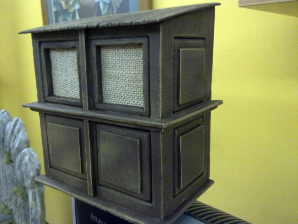

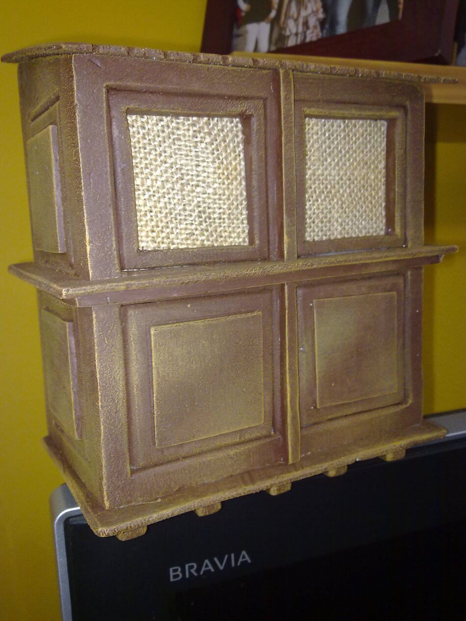

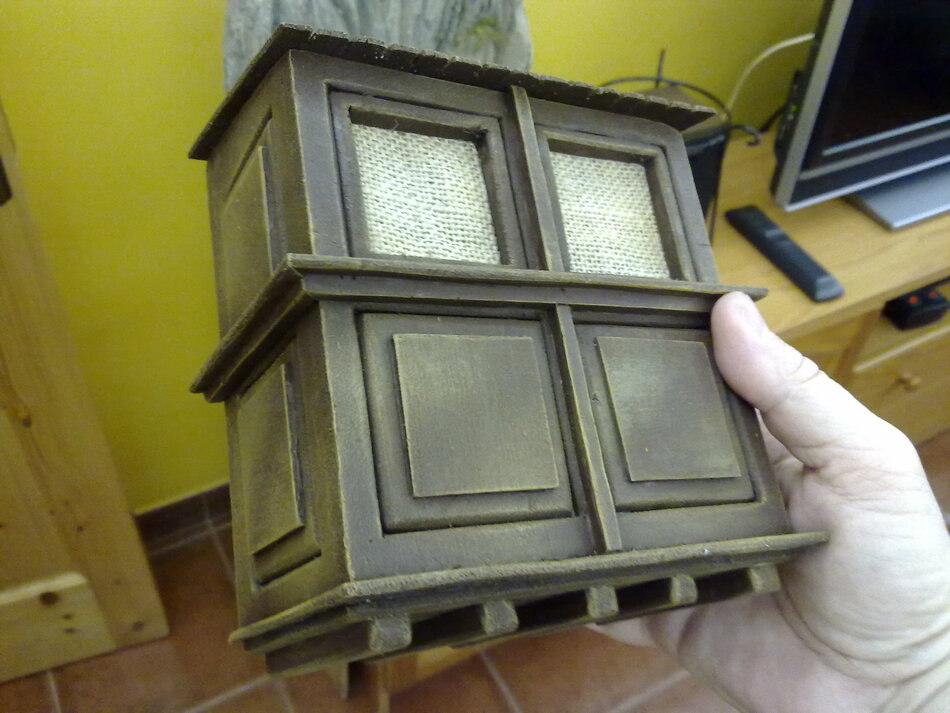

Hola amigos:
Aquí os dejo unas fotos de un Balcón que he realizado con porexpan ( del denso ).Sus medidas son de 14 x 14 x 7.
Espero os guste.
Reciban un saludo desde Gran canaria.
(02052013465.jpg)
(02052013466.jpg)
(02052013468.jpg)
Adjuntos 02052013465.jpg (689KB - 176 descargas)
Adjuntos 02052013466.jpg (674KB - 171 descargas)
Adjuntos 02052013468.jpg (652KB - 187 descargas)
23
Cadiz
11/5/2013 12:30
Un gran trabajo!Me gusta mucho la cornisa central que divide las ventanas. Y gran detalle con la tela de saco.Una buena alternativa a los balcones hechos de palillos. Solo una pregunta, ¿todo lo has hecho de una pieza?Bueno a ver si muestras todo el conjunto para que los novatos como yo nos inspiremos.Saludos
327
Telde-Gran Canaria
12/5/2013 12:33
Estimado Raúl:
Gracias por tu comentario, decirte que no es hecho de una sola pieza, es hecho de varias piezas:
El Frontal de 14x14 cm y Laterales es una pieza de 7x14 cm. y en ella he recortado las ventanas, la he lijado los bordes y les he puesto un cuadrado para que parezcan talladas, por eso sobresale el cuadrado del centro.
La Trasera es de 14x15 cm. para darle la caída del tejado.
La cornisa central es de una pieza larga tallada y cortada en inglete para las esquinas, la Barra central de arriba hacia abajo es una tira entera (partida en el centro).
Los barrotes del piso son hechos uno a uno en tiras de 1x1 cm.
Es un Balcón que hice para matar el tiempo, ya lo colocaré en algún sitio.
Está hecho de porex del denso para poder cortar mejor las ventanas y detalles.
Espero haberte ayudado.
Recibe un saludo desde Gran Canaria.
23
Cadiz
2/6/2013 12:48
Ahora mismo estoy empezando el Belen de este año 2013 y bueno entre muchas ideas tengo pensado hacer una galeria y colocar varios balcones a modo de calle principal. Ya colgaré fotos para que veas el resultado. Por supuesto voy a copiarte la idea jajaja Saludos
