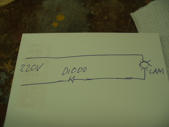

esto no es un regulador es un atenuador cuando ponemos una lampara en una casa del belen y nos resulta que tiene demasiada luz y no queremos poner u regulador o no tenemos yo utilizo un diodo 1N4007 lo pongo en serie con la lampara y baja la intensidad OJO no sirve para diodos led ni lamparas de neon solo  bombillas de 220 V probarlo y vereis el resultado  el diodo se compra en una tienda de electronica y depende del sitio cuesta mas o menos 10 centimos
(Esquema diodo.JPG)
Adjuntos Esquema diodo.JPG (158KB - 167 descargas)

Tambien podeis prbar a meter lamparas en serie,de dos en dos p. ej
