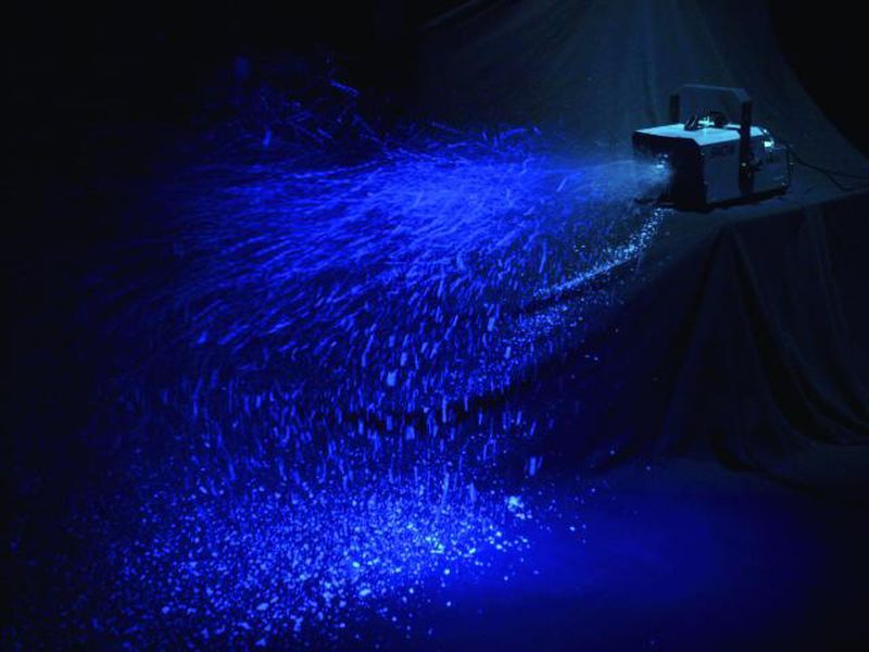

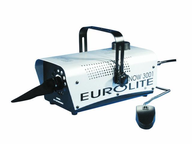

PAMPLONA
14/5/2009 12:56
(51706320d [800x600].jpg)
(51706290.jpg)
Adjuntos 51706320d [800x600].jpg (53KB - 219 descargas)
Adjuntos 51706290.jpg (29KB - 221 descargas)
La Rioja
14/5/2009 17:30
Gracias,ABUELO, la primera es un página genial y creo que se adapta perfectamente a lo que yo pretendia, es una suerte contar con veteranos, que no viejos, que nos vayan ilustrando.
Ya se sabe "del viejo, el consejo" y muy bueno el tuyo.gracias
