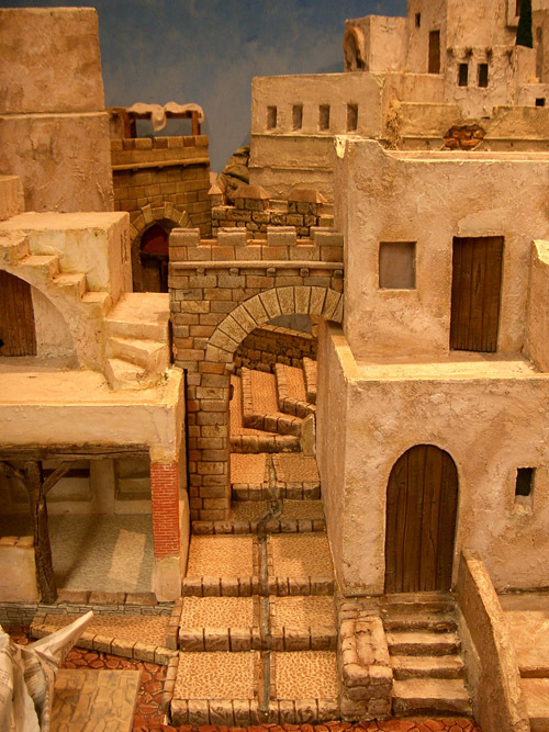

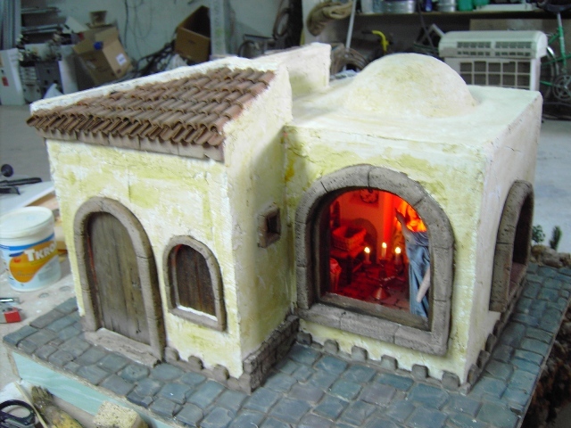

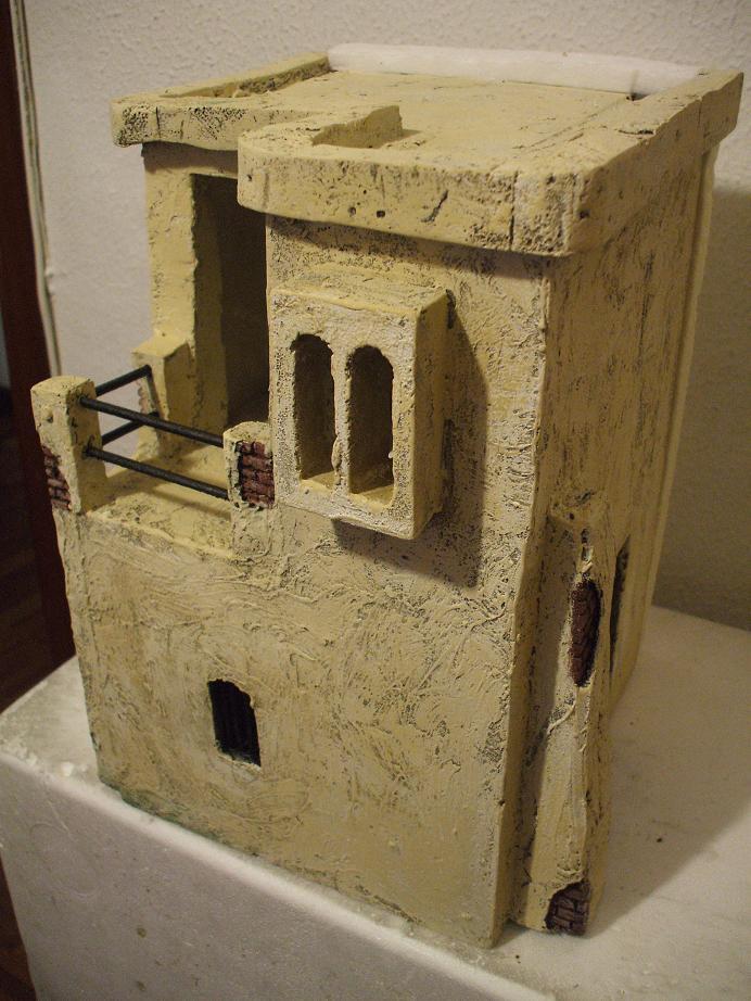

Ya he buscado en el foro pero no encuentro lo que quiero,si me podeis decir los colores a utilizar me resolveis la vida yo utilizo temperas pero si tengo que comprar otra clase de pintura no me importa querria que quedara como en las fotos

En la primera me refiero a las casas,en la segunda a la casa y ladrillos y tercera la pared

Bueno,pués como yo soy la autora de la casa de la 3ª fotografía te diré como la pinté y con qué clase de pinturas: simplemente dándole una base a toda ella de oscuro ( grís o marrón o negro o todos juntos....)lo más diluida posible para que penetre por todos los " recovecos " ,luego y una vez seca la primera mano pasadas de pintura de marrón clarito,una pizca de rojo inglés o beis oscurito ( lo que te apetezca ),dejar secar de nuevo y luego otras pasaditas de beis más clarito y algunos pasadas de verdes para imitación de humedades,cuando estas sequen alguna pequeña pasada de blanco y no por todos los lados.Estas últimas pasadas tienen que ser a pincel seco,osea con muy poca ( poquísima ) pintura.Todo está en la práctica.Al principio te sale un poco peor ,pero trabajandolo con ganas te vá saliendo como quieras.
La clase de pinturas que uso son cualquiera ( y de cualquier marca ) pero con la característica imprescindible de que sean " al agua"

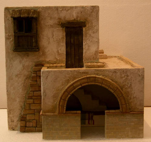

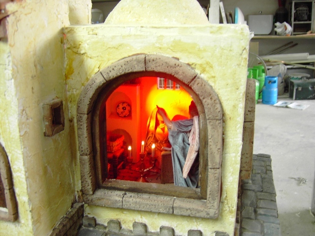

Asciacion belenista que colores utilizasteis en esta casa y como

Bepo 75 la foto es de http://www.elpesebre.net/PRINCIPAL.htm de la seccion 2007 y si quieres mas  mira en otros belenes y belenes anteriores

Vamos por pasos, aunque ya te han dado una idea bastante clara de lo que debes hacer, así que no entiendo mucho tu insistencia, pero en cualquier caso vaya unas indicaciones similares a las que ya te han dado.
Primero si nos referimos a construcciones en primer plano deberás de aguar, es decir diluir en agua, pinturas de tonos marrones, con una pizca de rojo inglés, con el cuaidado que no queden demasiado aguadas, no te agarrarían ni demasiado oscuras, que te obligarían a muchas manos de posteriores veladuras. Si son varia las casas sería conveniente manchar con distintos tonos los fondos para evitar la monotonía de colores.
A continuación y una vez seca esta primera mano, puedes dar a media pinceta, es decir arrastras el pelo por toda la superficie, con un color que podrías mezclar entre el ocre y el ocre con naranja y/o amarillo, y una pizca de blanco y con ello variar los tonos de cada casa.
Por último puedes jugar a dar una penúltima veladura o la última según desees, pues puedes aclarar el tono anterior una vez seco con unas pinceladas con la punta de la pinceta, barriendo sutilmente con un tono marfil o blanco e incluso dando el marfil no estaría de más dar unos retazos de blanco a todo el conjunto.
Para rematar puedes con un pincelito pequeño, dar unas pinceladas medio secas o con la punta del pincel cargado para las esquinas y recovecos, de verde oscuro, arrastrándolo en seco para extender la mancha de humedad para dar la sensación de musgo.
En cuanto a los sillares, puedes usar, un gris oscuro de fondo y una vez seco este fondo, dar aleatoriamente a algunos sillares tonos tierra o oscuros entre marrones, ocres, naranjas, amarillos... y secos éstos dar un barrido con ocre, suavemente para finalizar con un blanco muy pero que muy seco.
Igualmente puedes manchar de igual forma para hacer las humedades y/o el musgo.
Espero te aclare algo, más, aunque maestros tiene la iglesia y esto son unos breves consejos que por otros sitios te puedes aclarar más, todo es buscar.
