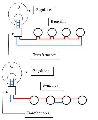

Me queda un último detalle para terminar el belén, y no es otro que la iluminación central. Farolillos, antorchas, velas, hoguera... todo listo, pero naturalmente debo iluminarlo y para ello, he comprado unas lámparas halójenas (4) pequeñitas de 10W a 12V/50hz.
Según el de la ferretería, me aseguró que podía conectar las 4 lámparas al mismo transformador, pero no le pregunté si debía conectarlas en serie, o en paralelo... creo que en serie para que se vayan sumando los watios... (igual esto es una tontería...)
La cuestión es que tengo esa duda y no quiero que en la guinda del pastel, salga todo ardiendo
Os adjunto los planos de los dos métodos, por favor, decidme cómo debo conectarlos.

Normalmente, los transformadores son de hasta 50W los más pequeños por lo que te soportarian los 40W de los 4 focos. Hay que conectarlos en paralelos. No sé por qué no has comprado el modelo que se conecta diractamente a 220v, sin transformador. Asegurate de la potencia de los focos, porque los que suelen tener en las ferreterias, normalmente, son de 20W cada uno. Seria muy interesante que los conectases a un regulador de intensidad (4,5 € en los "chinos" de hasta 150W) para poder regular la luminosidad a tu gusto. Espero haberte ayudado.

Muchísimas gracias Paco.
Efectivamente había comprado un regulador de los que comentas, precisamente para bajar la luminosidad.
Gracias de corazón por aclararme la duda.
