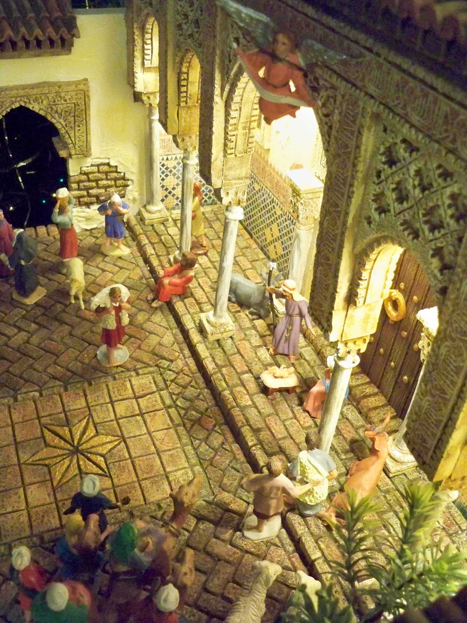

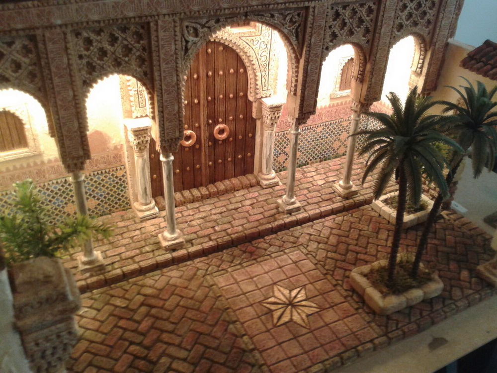

Yo lo hago dibujando el patrón en el poliestireno y recortando con el cúter. Después lijando y finalmente dándole textura.
Tallando es mas fácil que hacerlos uno a uno y pegarlo.
Aquí un ejemplo del resultado que obtengo.

Es una maravilla. Un saludo.
A Fran A. le gusta esto.

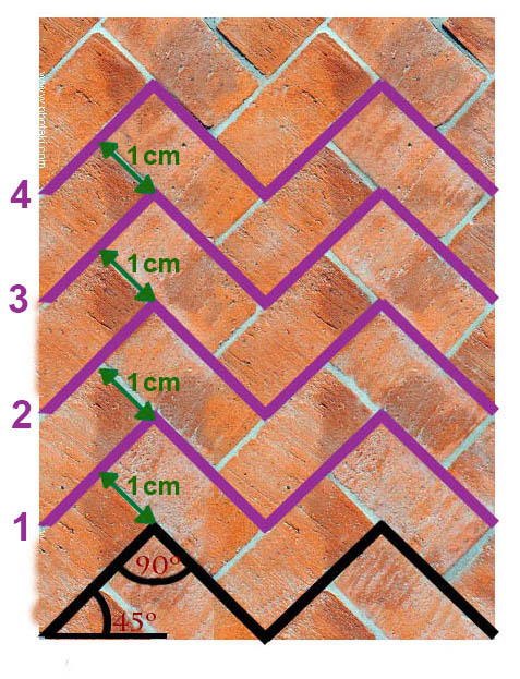

Hola, voy a explicar un poco como hago el suelo de espiga, para aquel que le venga bien.

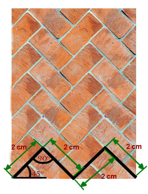

Como se ve en la imagen 1, se dibuja una linea a 45º de longitud de 2 cm, a partir de la esquina inferior izquierda del suelo. En mi caso la loseta tiene un tamaño de 2cm de largo por 1 de ancho. Estos 2 cm iniciales son la longitud de la loseta. A continuación, se dibuja en angulo recto con la primera, una linea de nuevo de 2 cm. Así alternativamente, hasta llegar al limite del suelo que estemos haciendo.

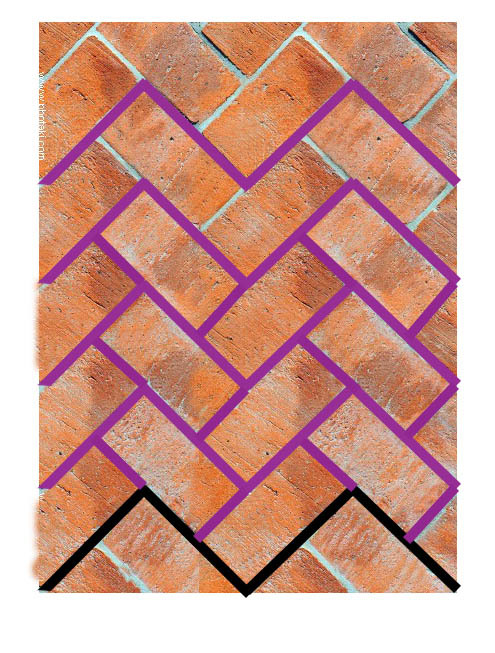

Figura 2. Ahora repetimos de nuevo el proceso, dibujando una paralela a la primera a una distancia de 1 cm, que es el ancho de la loseta. Así tantas veces hasta llegar a los limites del suelo.

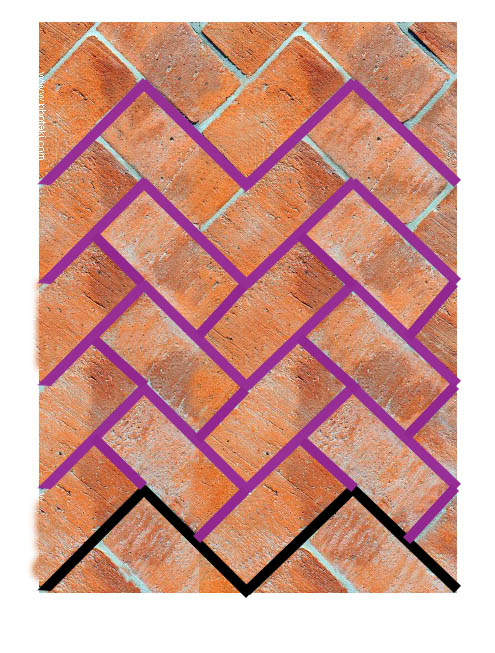

Figura 3. Solo falta dibujar las lineas que rematan las losetas y para esto solo tenemos que seguir el patrón del dibujo para terminar el suelo. Al principio es un poco lioso, pero se termina haciendo, no hay que preocuparse.
Una vez dibujado, yo utilizo un soldador de punta fina para pasarlo por las lineas, marcar y obtener el hueco de separación entre losetas. Yo uso un regulador de potencia, para reducir la temperatura del soldador para no pasarme marcando el poliestireno. El que no tenga siempre puede hacer el hueco usando un cúter y cortando, como siempre se ha hecho.
Una vez marcada la linea de separación entre losetas, redondeo las losetas recortando las aristas con el cúter. Después paso una lija para redondear un poco los bordes conseguidos.
Por último golpeo el suelo con un trozo piedra que tiene una superficie rugosa, que me encontré en la calle, para dar textura. Si no tienes algo parecido puedes dar un poco de textura con el cepillo de alambres metálicos de toda la vida.
Y ya solo queda pintar.....
Un abrazo a todos

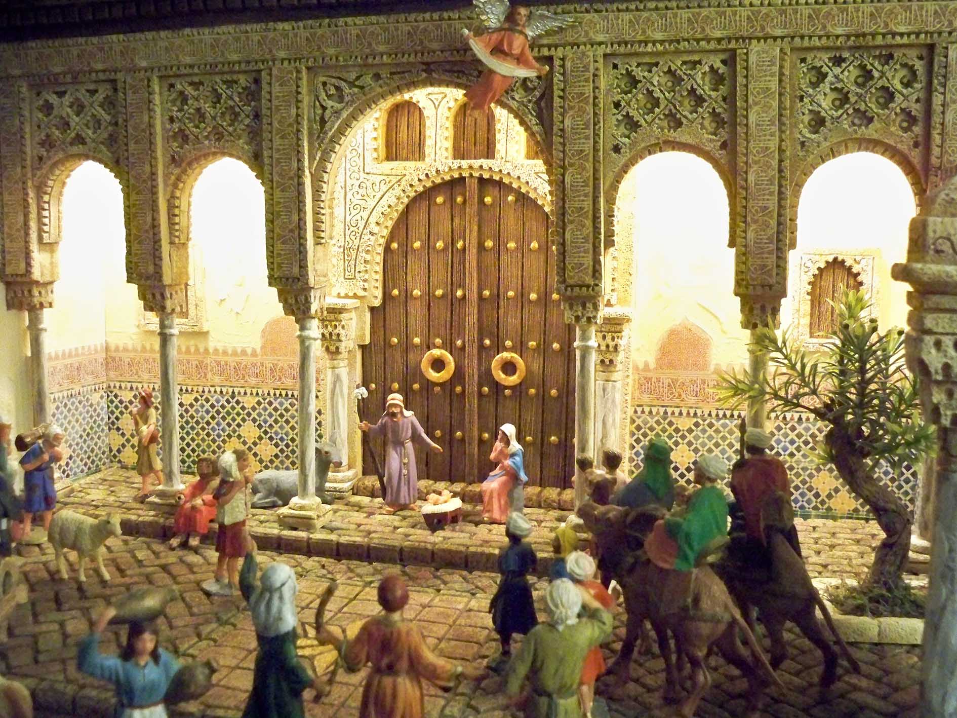

Otras fotos
(Alhambra 1.jpg)
(Alhambra 2.jpg)
Adjuntos Alhambra 1.jpg (311KB - 196 descargas)
Adjuntos Alhambra 2.jpg (376KB - 193 descargas)

Menuda maravilla.... aquí siempre se aprende, hay grandes artistas. Hace un par de días he terminado mi belén, en breve pondré fotos y espero que guste tanto como el tuyo
