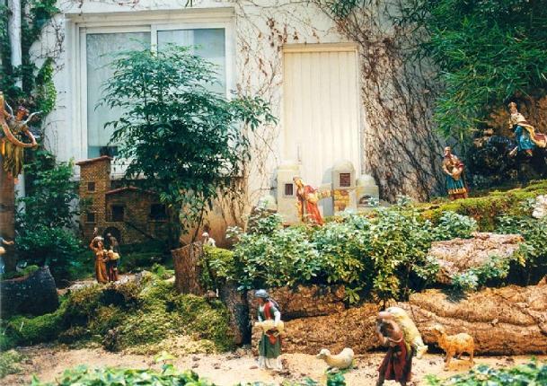

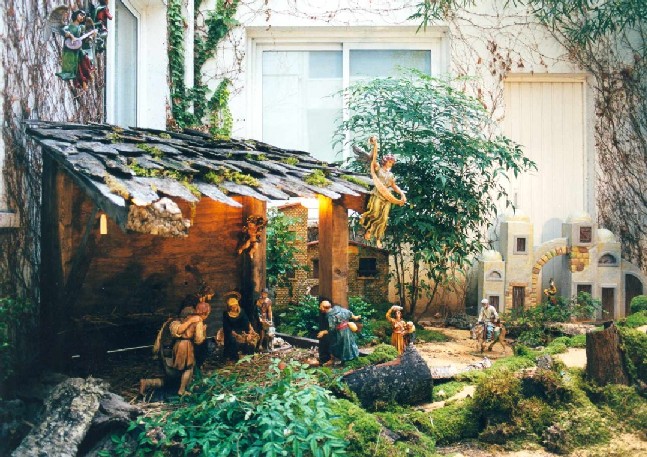

El belen del que te habla Banbi lo hice a la intemperie: corcho y musgo, figuras de marmolina pintadas por mi, construcciones de madera natural el portal y de porex las otras, trabajada con pasta adefix P5 y pintadas con americana. Le dí a las construcciones una manita de barniz mate al agua de la Americana -en expray- y las figuras mate pero barniz normal

no hay fotos más grandes del belén, ni con lupa lo veo
Ourense
Album Oriente
(BelenCunCamino.jpg)
(BelenCunPastores.jpg)
(BelenCunPortal.jpg)
