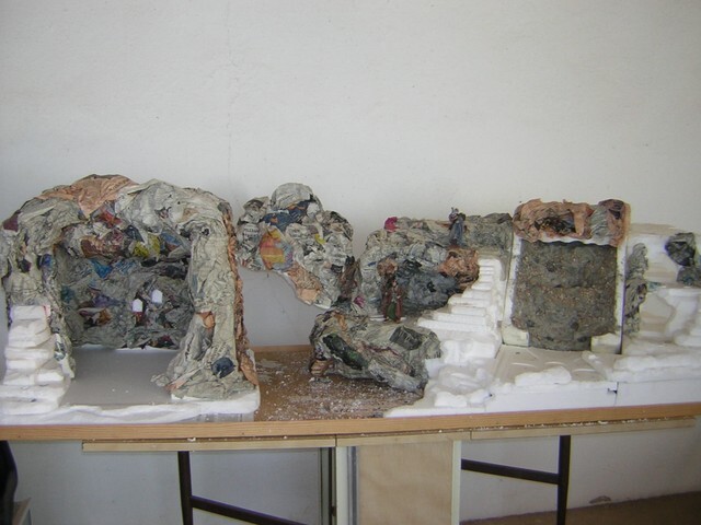

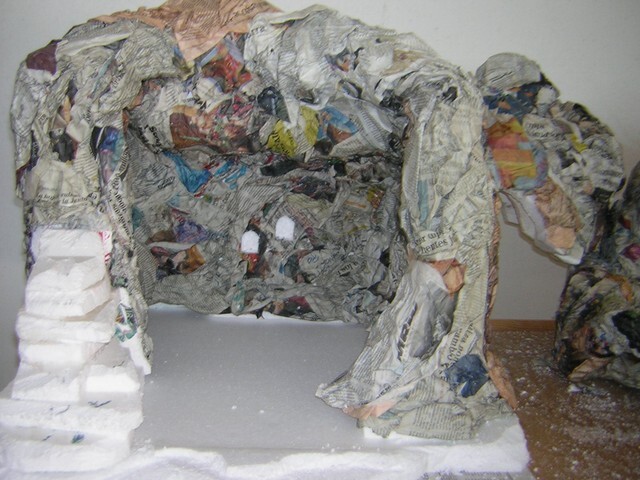

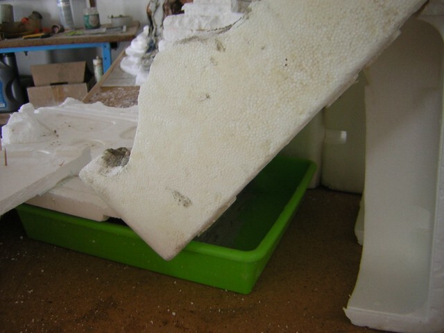

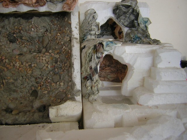

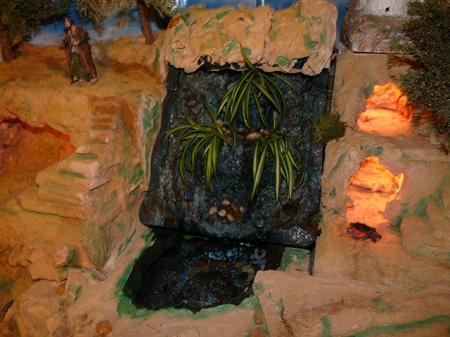

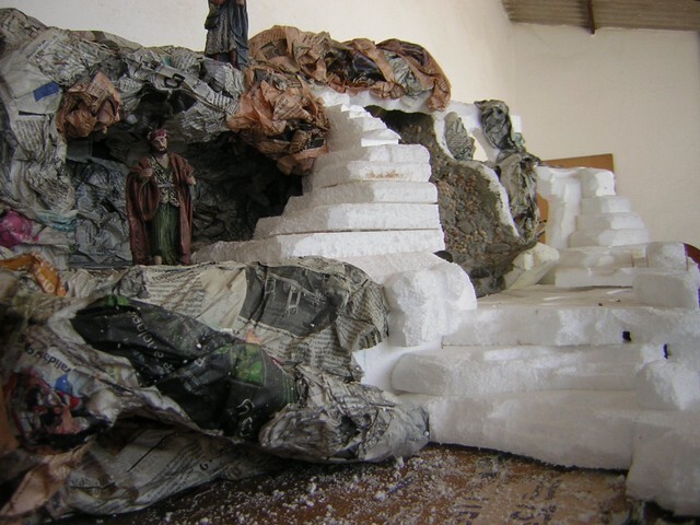

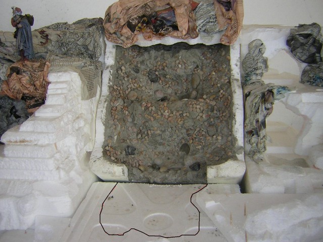

Hola de nuevo, como veis en las fotos he estado trabajando en las montañas este tiempo, llenando de bolitas blancas hasta el techo.
Adjunto os pongo algunas fotos para enseñaros como lo llevo.

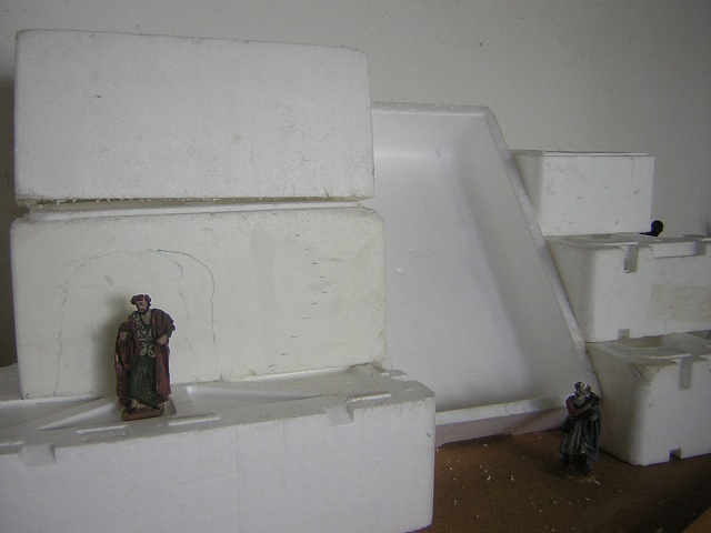

Hice el armazón con las cajas de porexpan, luego las he forrado de papel empapado con agua con cola, para ir dándole forma.

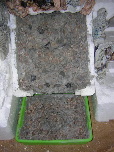

La cascada la he hecho con una caja de porexpan, y rellena de cemento, dándole le forma. Como veis en la foto 5 y 6 el agua se recoge en una bandeja, y encima he colocado una plancha de porex, que ahora la tengo que cortar por donde he señalado para darle la forma.
Ahora tengo pensado cubrirlo todo con una mezcla de pegamento de escayola (foto 8) con arena de color oscuro y agua, y luego ir dándole otras capas con otra mezcla más clara.
Como veis no tiene nada que ver con los magníficos trabajos que exponéis aquí, pero para ser el primero principalmente trato de ir tomando contacto con estos materiales e ir experimentando, para el año que viene haré algo mejor.
Saludos-

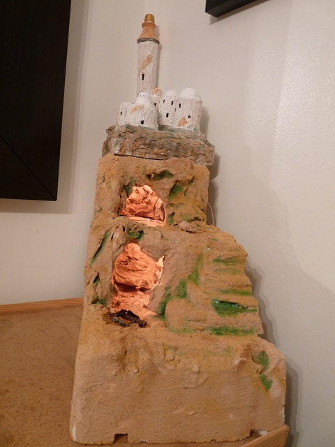

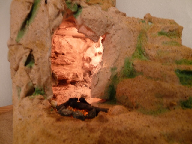

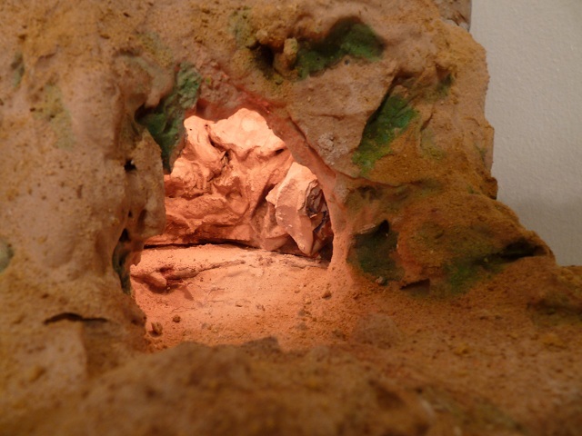

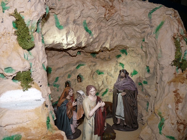

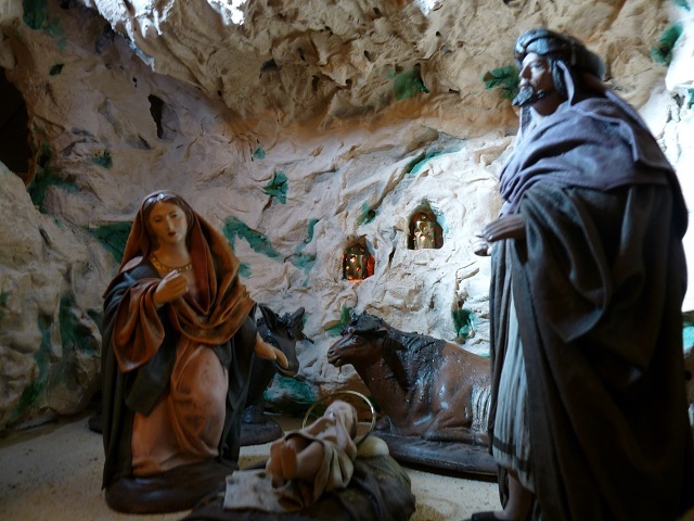

os adjunto unas fotos de como me va quedando la montaña, ya tengo todas las partes terminadas, ahora me falta hacer el traslado hasta mi casa e irlo montando y decorarlo con los detalles. A ver que os parece.

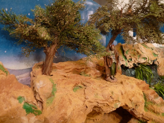

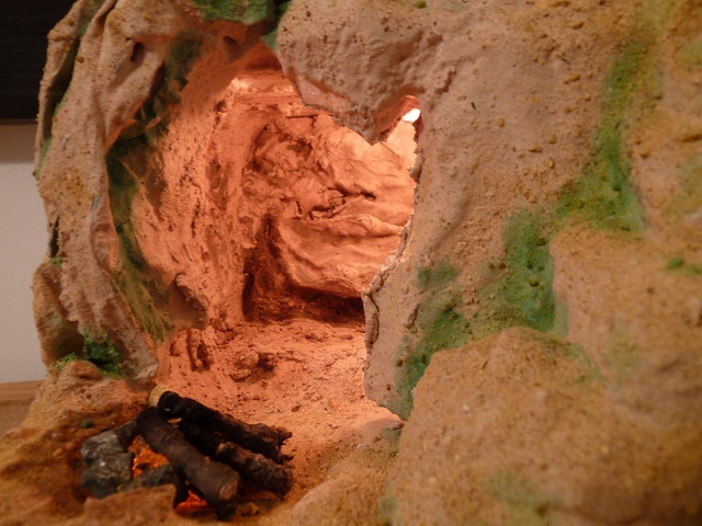

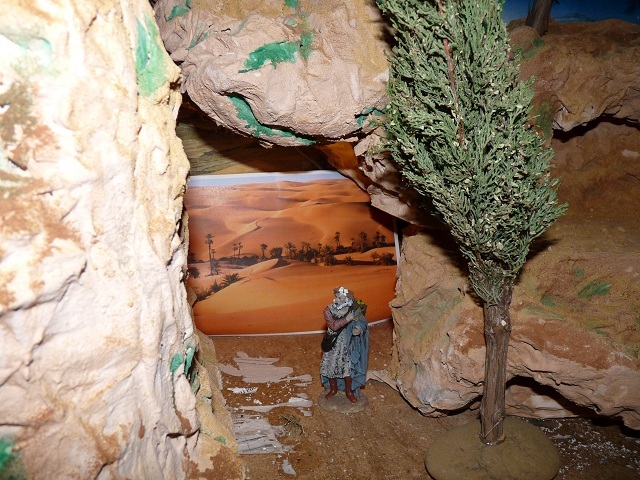

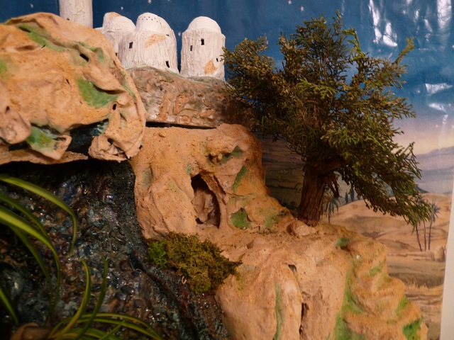

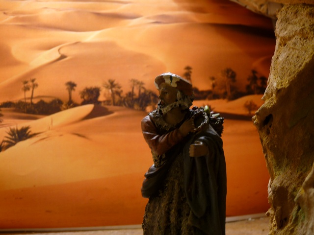

Algunas fotos de como llevo el montaje del belen.
Las fotos "fondo 1" y "fondo 2" son para que me aconsejéis de que pongo ahí, por esa gruta-pasaje es por donde van a venir los reyes a camello, quiero darle profundidad y he pensado en poner una foto de un paisaje, como esa pero a su tamaño y bien colocada. ¿se verá muy raro? ¿mejor con un cristal?, gracias.
un saludo
Fernando C.
