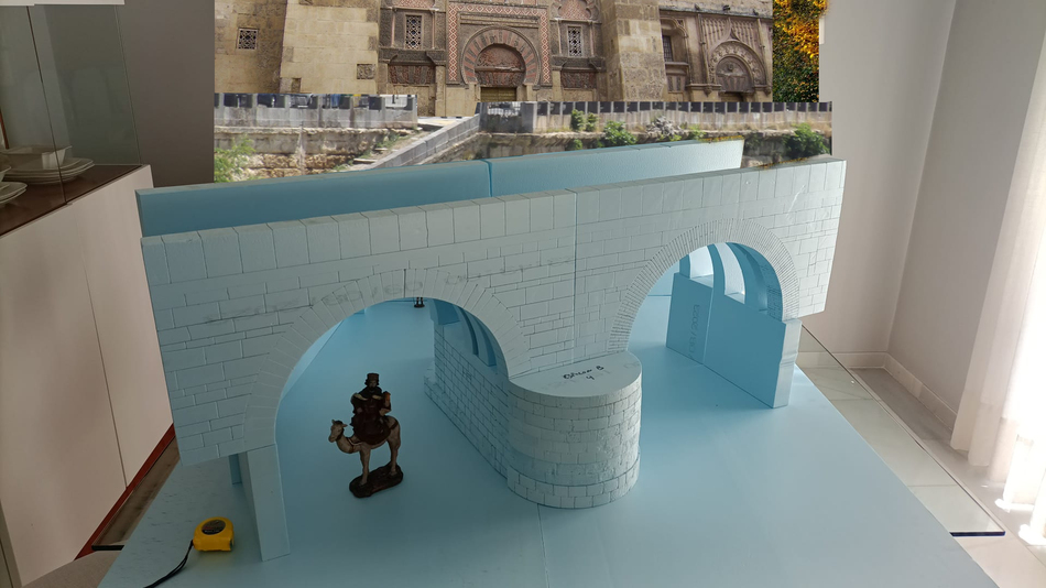

Buenos días, este año y tras darle muchas vueltas, al fin he decidido empezar mi proyecto de Belén familiar.
Tengo clara la idea principal y es el Puente Romano de Córdoba. También sé que las edificaciones de alrededor estarán basadas en las de mi ciudad.
Mi problema es plantear el escenario ya que el puente es muy grande y el espacio del que dispongo reducido por lo que para dar perspectiva no tengo muy claro como diseñarlo.
Os enseño la idea a ver si me podéis ayudar.
Las figuras son de 11 cm (el coleccionable de Mayo). El tablero del que dispondré será de unos 124 de fondo y 120 de largo.

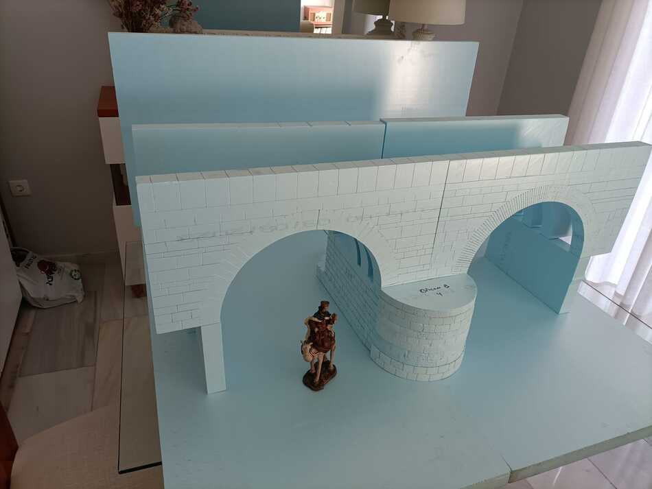

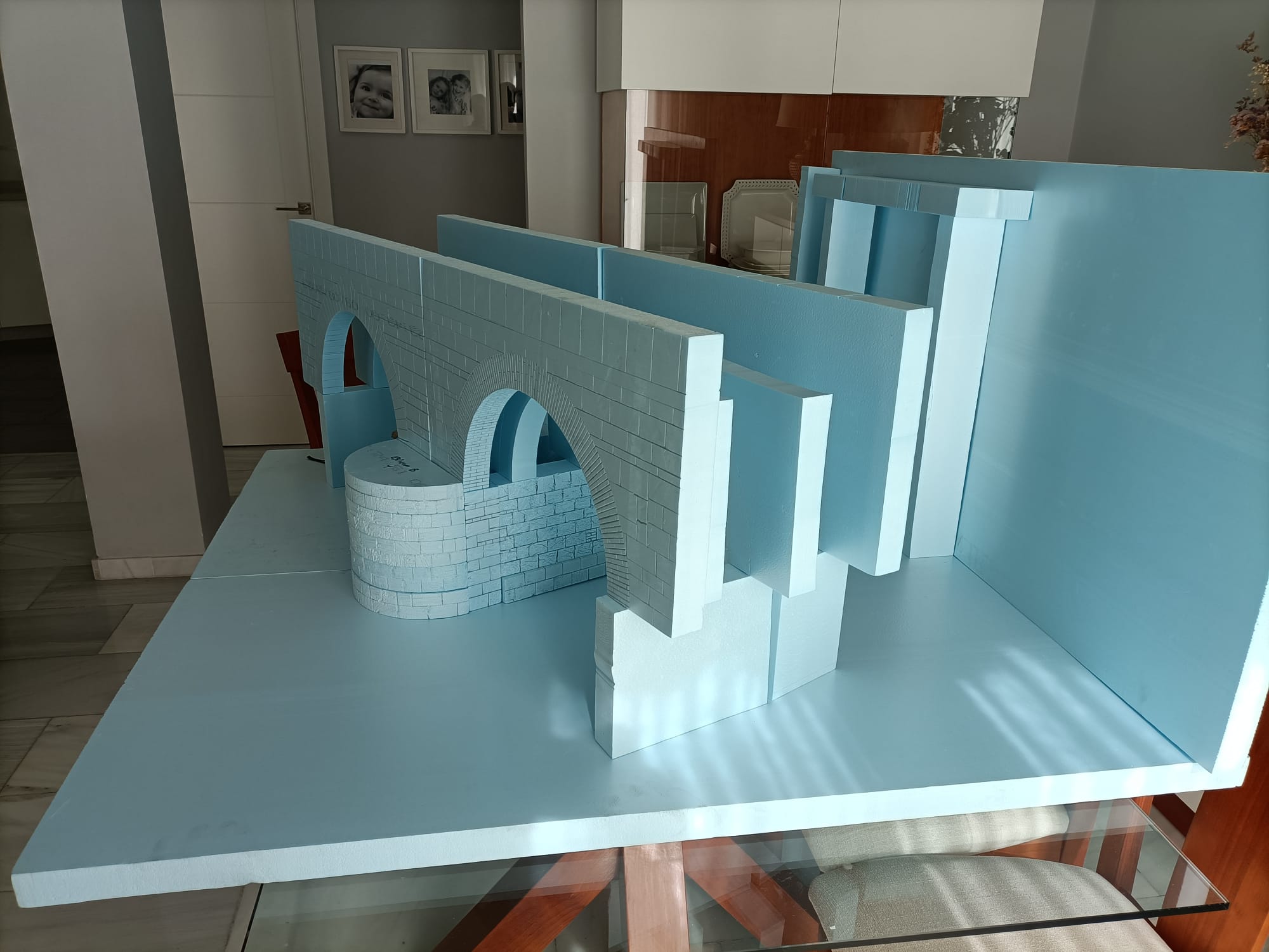

He comenzado el puente (solo dos arcos, de lo contrarío necesitaría una nave). La historia está en como hacer el fondo y los laterales ya que quisiera poner algo de "civilización" ya que la parte campestre será debajo del puente (bajo un arco circulará un pequeño arroyo, simulando que el Guadalquivir está seco, y bajo el otro pondré el Nacimiento).
La Cabalgata irá sobre el Puente.

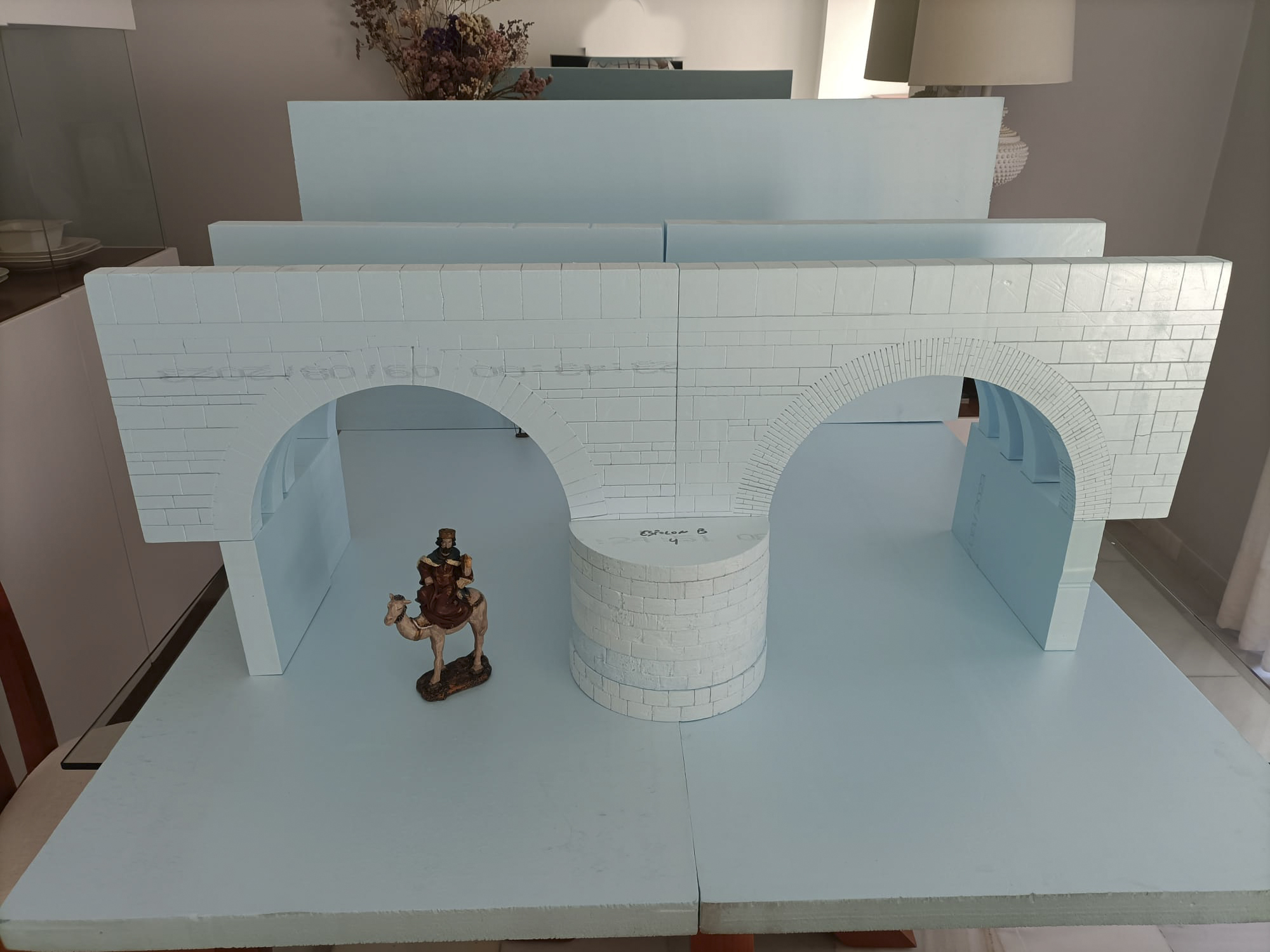

De este modo tengo algo así:

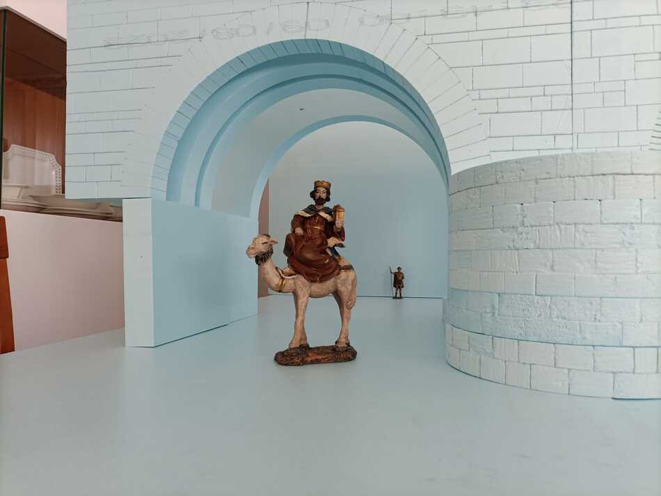

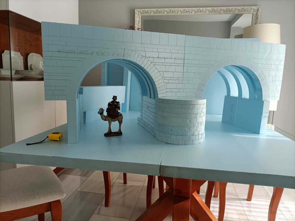

Vista Frontal

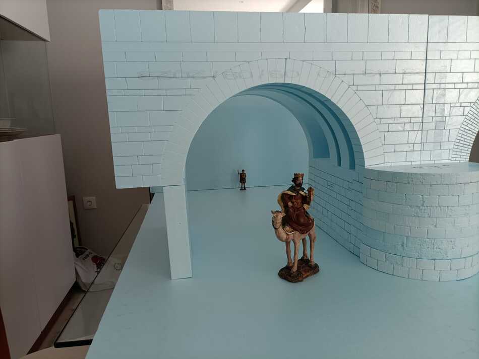

Con una figura menor al fondo para ver la posible perspectiva
Vista Lateral
Otra posibilidad es poner el puente algo inclinado respecto a la frontal, pero no sé si es peor para la perspectiva ya que las líneas de los ladrillos del puente y los arcos van paralelos sin tener en cuenta nada de perspectiva (siendo lo primero que hago no me he atrevido la verdad). Un ejemplo de lo que digo.

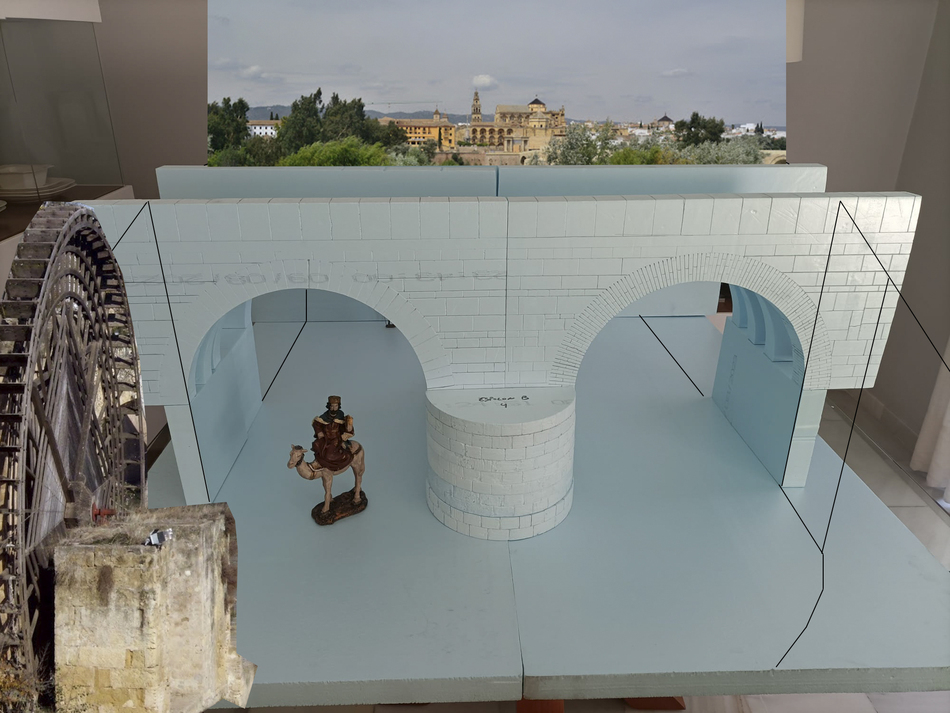

Pongo una foto de una posible idea, pero no sé si es lo mejor. Se trata de poner al fondo una edificación como la Mequita de Córdoba (aunque realmente no esté ahí) medio escondiéndola por la vegetación del río, pero eso no me ayuda a colocar figuras. En la foto se verá arriba pero debería verse bajo el puente, por encima del puente creo que es mejor que solo se vea cielo.
El lateral podría rematarlo con el Molino de Albolafia, pero tampoco me ayuda a colocar figuras.

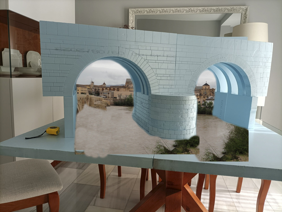

Pongo ahora algunas imágenes a ver si inspiran a alguien que me pueda ayudar.
Esta me gusta, pero me obligaba a hacer el puente en perspectiva y no me he atrevido.
En esta de arriba, se ve bajo el puente un monte o vegetación, y bien podría ser un muro con la mezquita al fondo.

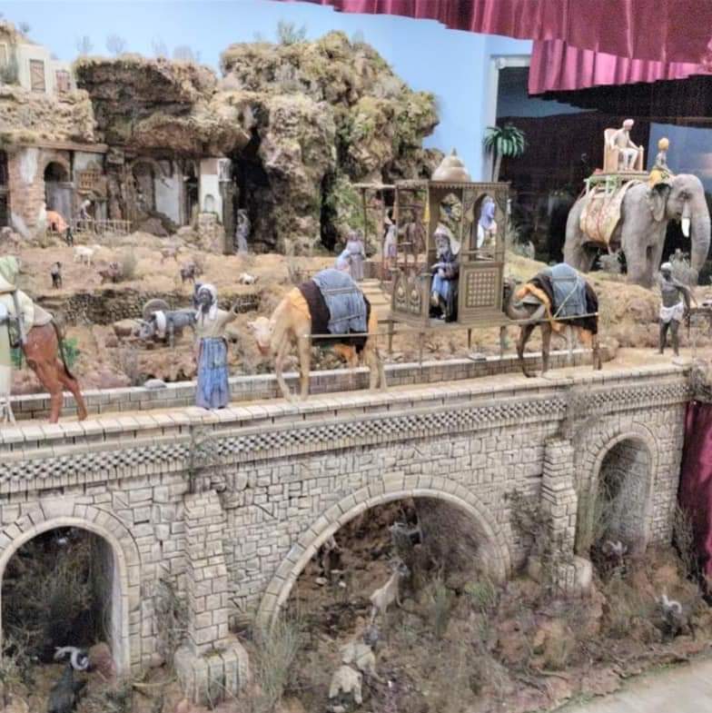

Aquí vemos un Belén que guardé hace tiempo, la idea es similar a la que tengo pero en mi proyecto quiero más ciudad, no sé si tendría mucho sentido que el rio hiciese un codo antes del puente permitiendo así poner la ciudad al fondo.

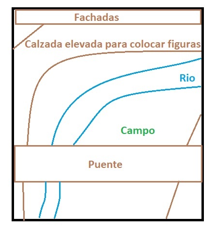

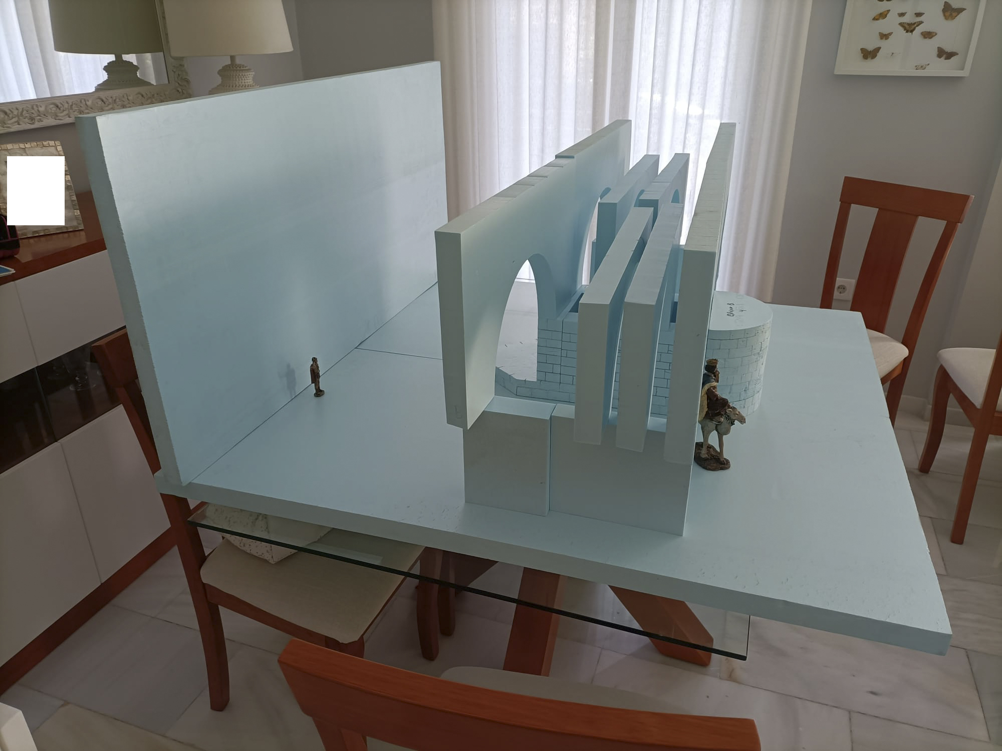

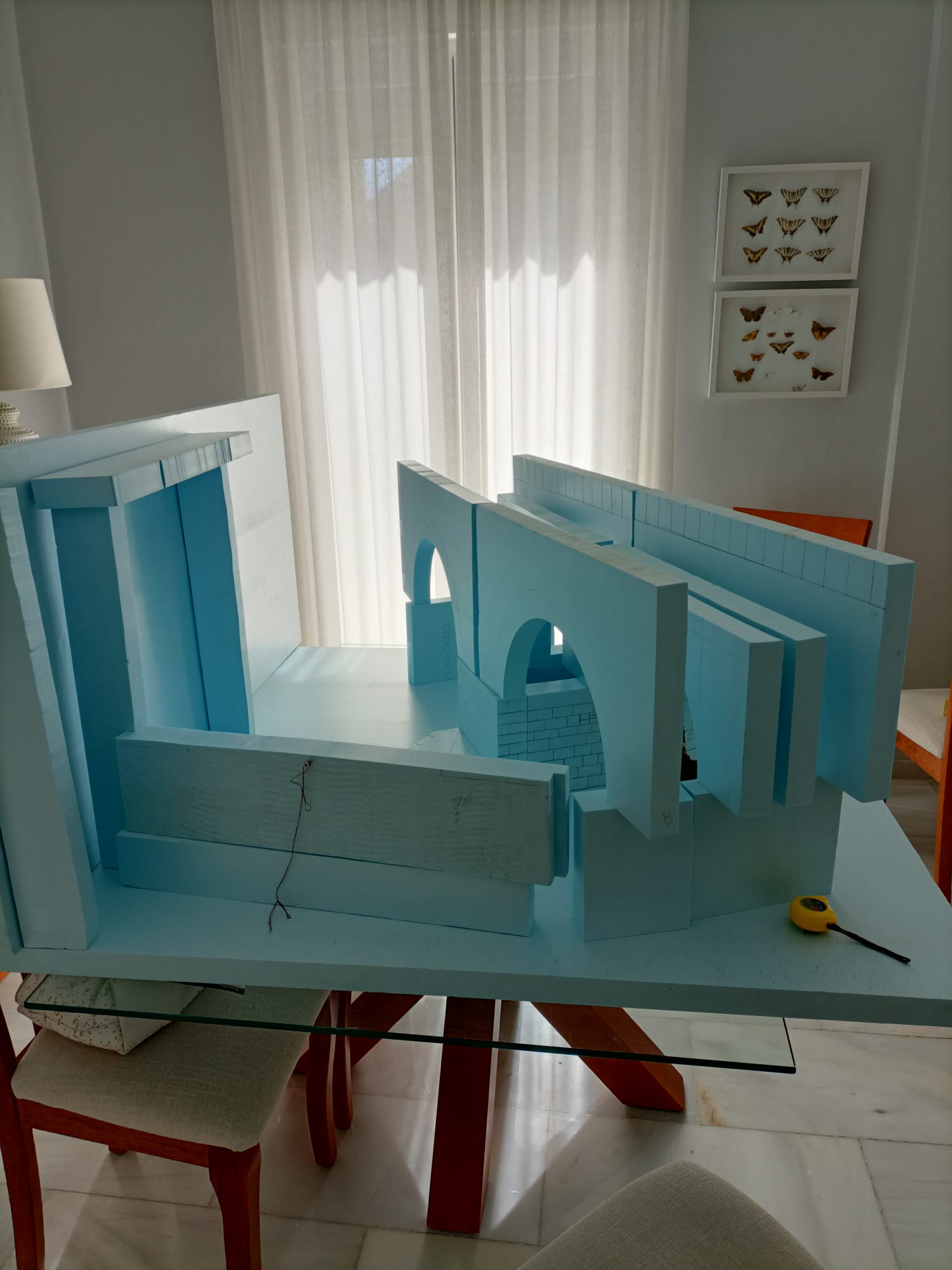

Nueva Idea, ponerlo inclinado sobre el observados, el río hace un giro y permite poner detrás la ciudad basándome en lo dicho anteriormente.

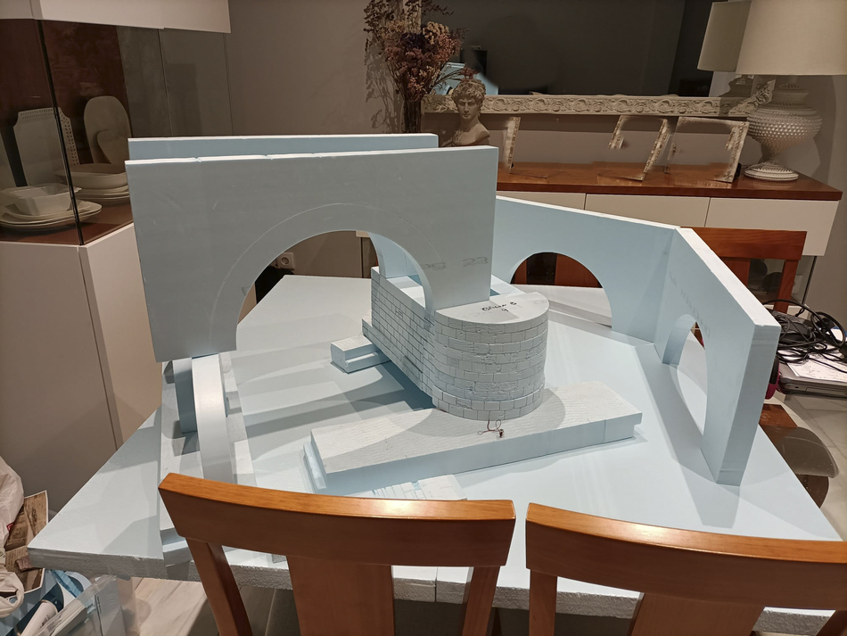

Vista Frontal
Vista Lateral Oculta
Idea Aproximada
Esta sería la idea aproximada, aunque las edificaciones quedarán más altas, a nivel del puente, y prescindiré de la perspectiva pudiendo colocar mis figuras delante de las fachadas.
Como lo veis? ruego ideas y correcciones, por favor.
