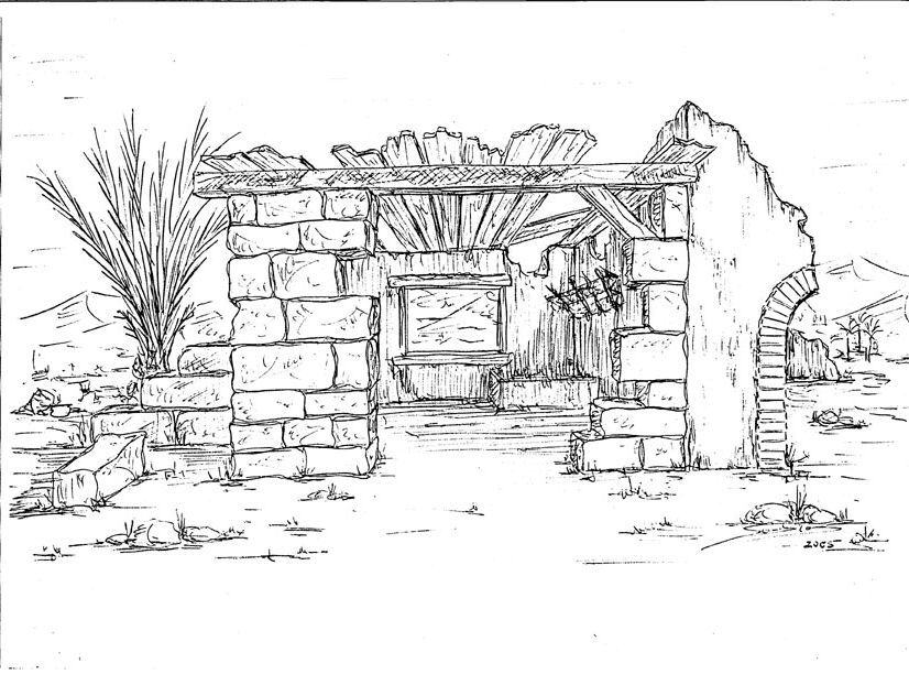

Buenas noches, me dirijo a ustedes para pedirles ayuda, referente a la realizacion de un belen grande, cuyas figuras miden 1,18 mts, y necesito por favor ayuda en cuanto a los planos para construir el establo o el portal donde van jose, maria y el niño. Espero contar con toda la ayuda posible, saludos y gracias por leer este mensaje.
245
De Cadi cadi jajajaaja
Imaginese que los planos de dicho establo,fuera como las medidas reales de un niño de esa medida o quizas un poco mas grande.Saludos
5
Merida, Venezuela
Hola de nuevo, pero es posible que alguien me ayude con algun boceto, alguna foto, alguna guia de como debo hacer ese establo con sus medidas a respectiva escala etc????
PAMPLONA
Tranquilo,estamos en ello.
PAMPLONA

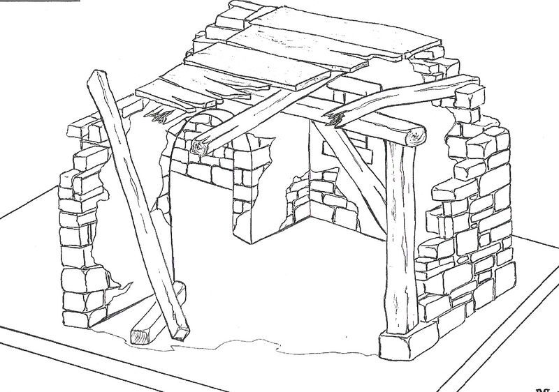

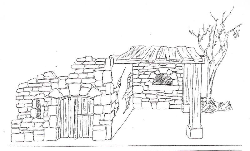

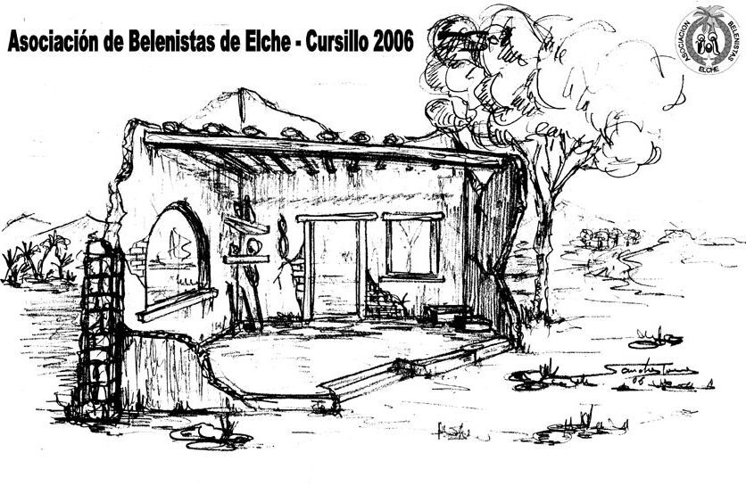

En lo referente a escalas,no tengo ni idea,pero como te a contestado Melchor,coges una persona de ese tamaño ,la plantas en el sitio que quieras poner el pesebre,y tomas las medidas pertinentes,para que su cabeza no pegue en el techo.Estamos ablando de un tamaño de figuras casi real,por lo tanto altura,casi 2 metros,y largo lo que quieras.

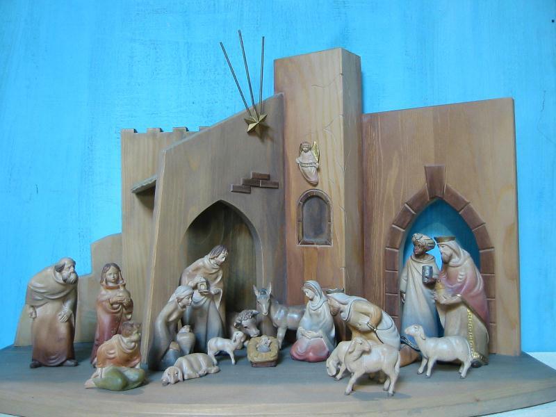

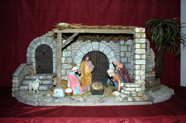

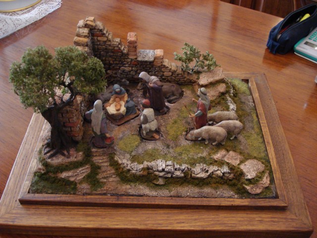

Estas figuras son de 30 centímrtros
74
Xàbia

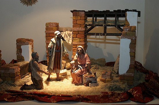

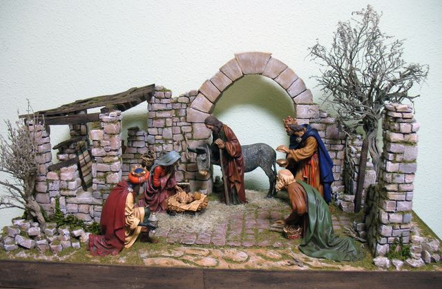

Estas figuras son de 35 centímetros, es un nacimiento grande y sencillo, te puede servir.

Hola amigo forista "ABUELO", muchas gracias por postear esas imagenes tan impresionantes, solo que aun no se como definir o encontrar la manera de hacer los planos para mis figuras de 1,18 metros, un metro con 18 centimetros, con casi como un humano enano o pequeño jeje, si pueden aportar mas ayuda por favor se los agradezco!
193
Monterrey, Nuevo Leon, Mexico

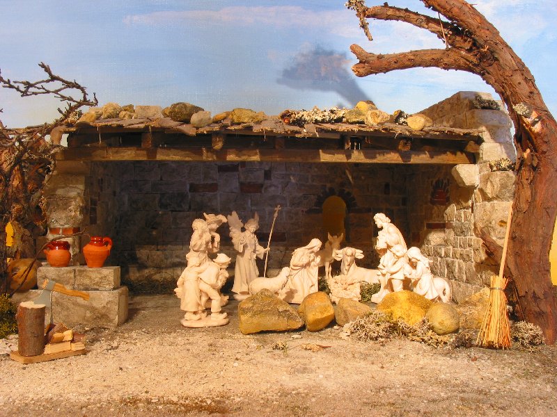

Hola lider07. Empieza por lo mas facil. Me imagino que estas hablando de un lugar definido para poner el pesebre no? Ese lugar va a definir las medidas de la planta , o sea el suelo donde van a estar colocadas tus figuras. Escojamos el boceto portal 02 para ejemplificar. Del lado derecho ( el que queda al frente) ira la Sagrada Familia y del izquierdo ( el que queda atras) los animalitos. Bueno si tus figuras son de 1.18 pienso que puedes asignar el triple para el largo y el doble para la profundidad. Es decir mas o menos unos 3.50 por 2.50 para la seccion de la Familia. Y para los animalitos asigna un area de 2.5 por 2.5. Eso da un total de 6m por 2.5 m.Todo depende de tu espacio disponible. Como te sugiere Melchor y Abuelo piensa en "largos de figuras" y en altos de Figuras". La altura de 2 metros que sugiere Abuelo estaria bien, siempre y cuando tengas polines o maderos de esa altura. A veces es mas comercial encontrar la de 1.80 por aquello de que los venden por pies. Pero insisto, el espacio disponible es basico. Midelo y si tienes otra duda o mas comentarios te contesto con gusto.
