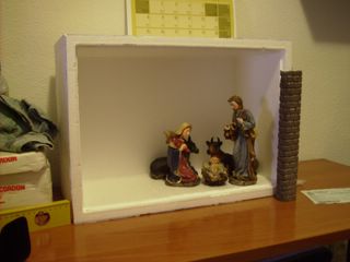

estimados foreros: he conseguido una caja espectacular, las figuras son de mi madre y San Jose mide unos 21 cm , pero me he quedado en blanco, ya que este año 2007 en ve de hacer un belen tan grande como el del año pasado que no me salio bien voy ha empezar por dioramas pequeños y cuando aprenda bastante mas me lanzare de nuevo a intentarlo, quisiera que alguien me ayudara en como acometer este trabajo, por que me tiene que quedar bien que es ma mi madre.

12/1/2007 21:24
La verdad es que estas en el momentomas complicado el comienzo... yo lo que te puedo decir, es lo que yo hago a ver si te puede ayudar, y es que lo que hago es aburrirme de ver fotos de belenes, dioramas y voy cogiendo ideas de unos y de otros y algo que pongo de mi parte y asi el dia 8 de diciembre termino el belen, y aqui tenemos la suerte que hay muchisimos albunes algo se te ocurrirá... suerte y al lio!!! Un saludo

12/1/2007 21:46
si los albunes los veo y los veo, esto megusta esto paca para alla, pero tampoco quiero que sea una copia, sino no tiene belleza, la cosa es con tejado ,de paja con piedras como si estuviera incustrado en una roca no se

12/1/2007 22:38
Dibuja un boceto y sobre el dale vueltas.
Puedes utilizar pequeños troncos para el techo y las paderes recubirlas de escayola, la textura y pintura eso es más personal.

14/1/2007 17:35
Hola
Personalmente empezaria rompiendo la caja y aprovecharia las partes .
Primero decide el suelo ,puede ser una tabla de madera .
Segundo diseña las tres paredes ,derecha izquierda y fondo ,en el fondo le haces una puerta falsa ,cerrada en los laterales unos ventanales y el techo como te han comentado coje unos troncos colocas en el tejado y les intercalas paja ,si no quieres hacer otro tipo de tejado .
Pero mira los albunes como hacemos todos y luego algo se te ocurre seguro.
      Venga animo y nos vas poniendo los avances ........Saludos

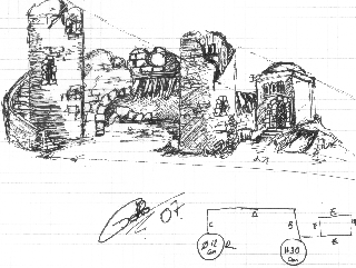

Creo que galtxa, esta bastante próximo a como empezar. Te envío un dibujito que tal vez junto a lo que te han dicho pueda darte una idea, las medidas que veras como no sabia las medidas de la caja exactas, las hice un poco a voleo. Espero que pueda ayudarte un poco sin más atte. Geko.

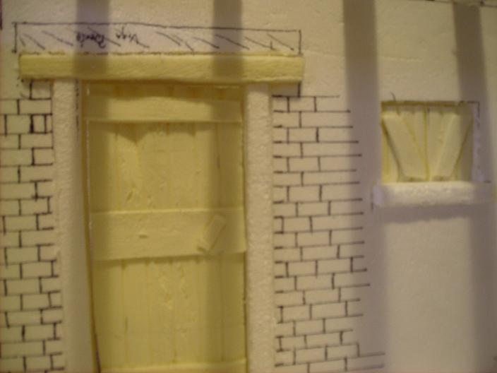

estimados foreros,gracias por vuestros consejos he comenzado segun un paso a paso que vi de una herreria, pero necesito el paso paso de galtxa de como hacer desconchones por que hay si que estoy perdido y viendo las maravillas que hace me gustaria me ayudases un poco

84
jaen
17/1/2007 21:31
estimado galtxa dime como lo ves

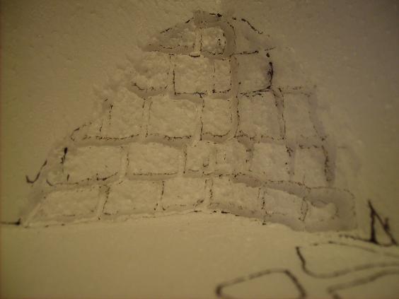

Pamplona - Iruña
17/1/2007 22:34

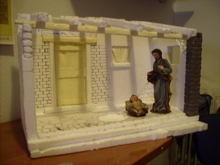

barcamen - 17/1/2007 21:31estimado galtxa dime como lo ves
Lo veo un poco borroso .....esta muy bien no le hagas muchos desconchones y siempre en sitios logicos simula alguna grieta que salga desde el desconchon hacia un lado ó para abajo.
Cortale la primera capa al porex y no lo dejes tan liso .
Que contenta se va poner tu madre cuando le lleves el portal.

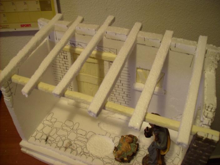

84
jaen
18/1/2007 14:49
lo de cortar un poco la pared lo he hecho pero con el porex del amarillo que he utilizado para la puerta y la ventana, en este blanco lo he intentado en trozos que me sobraron de la tapadera pero no me sale bien se desmorona las bolitas

Pamplona - Iruña
18/1/2007 16:22
Hola
Corta unas tiras del amarillo y pegalas en el marco de la puerta para dar volumen y en la ventana tambien , se ve vastante bien la puerta ,en el suelo fabrica las piedras con amarillo y luego las pegas ,no lo hagas con el soldador.

84
jaen
18/1/2007 18:33
lo de los marcos si las tengo sacadas con porex amarillo, pero las losetas del suelo ya he empezado a sacarlas con el soldador

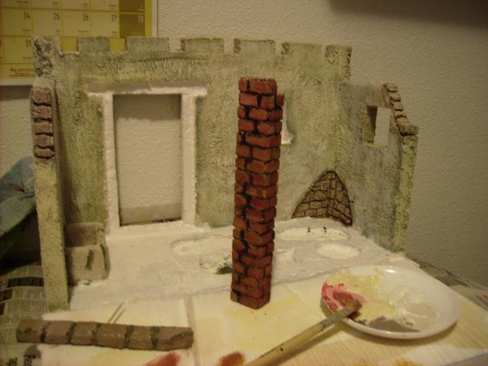

19/1/2007 19:55

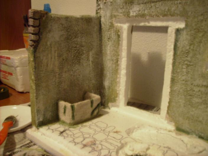

estimados foreros al final casi se combierte esto en un paso a paso, ahora que tal una mano con la pintura.¿galtxa te animas ?, como hago para pintarlo

Pamplona - Iruña
19/1/2007 20:25
Hola
1º los desconchones del color de la columna de la izquierda y todo depende  de el recubrimiento que le des al porex pero mancha la pintura blanca para las paredes
y el suelo pues alguna mezcla de orcre con naranja y cuando seque a pincel seco una veladuras a los desconchones y columnas con blanco pero muy suave .
Y las puertas y ventanas pues nogalina y a brocha seca unos toques con blanco .
              Si utilizas escayola muy diluida no eches plaston .
               Las vigas como las puertas y ventana.

19/1/2007 21:03
gracias galtxa, da gusto saber que siempre puedes contar con alguien como tu,pero podias haber sido un poco mas intenso, color de fon -1ªveladura y eso no?

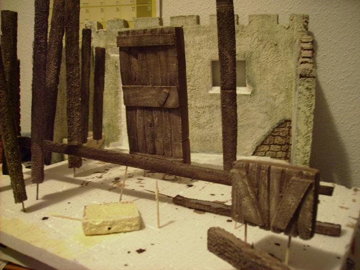

22/1/2007 20:33
estimados foreros como con la esplicacion de mi amigo galtxa no me quedo claro nada mas que lo de las puertas y marcos me he lanzado hacerlo como hice mis primeras casas del belen del 2006, aver si os gusta y sino las criticas decirmelas por favor.

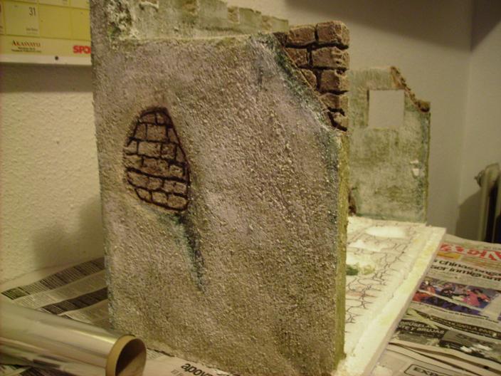

bueno como nadie me deja claro lo de la pintura me he lanzado y esto ha salido, al final lo pondre en paso a paso a ver si asi alguien me critica por lo menos

Pamplona - Iruña
23/1/2007 21:39
Hola
Eyey artista te estabamos dejando que salga lo que llevas dentro ,solo una cosa
Aclararo un poco a pincel seco con blanco y ocre , ami me gusta ...venga como se le va caer la baba a la madre de lo que le ha echo su nene.

24/1/2007 19:57

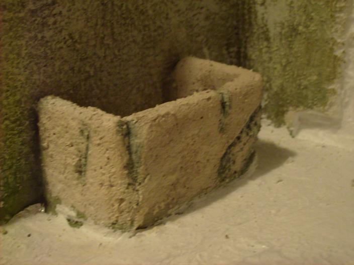

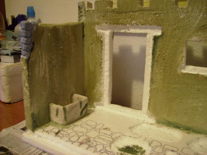

queridos compañeros del lo que empezo como un reto y gracias a vuestras obras y ayudas esto al final va tomando un buen color, como a la gente del foro le gustan las fotos hay ban unas pocas mas, espero que al final algun moderador lo ponga como un paso a paso y si no lo hare yo abrazos a todos y galtxa muchas gracias

24/1/2007 20:15
la verdad es que te esta quedando fantastica, yo creo que por eso no te critica nadie. Yo quizas le hubiera puesto un poco mas clara las paredes. Pero tb considero que la pintura es algo muy personal y que debe ir acorde el resto de tu belen

praxton, se supone que es un establo en ruinas,no creo que hubiera nadie disponible para encalarlo, es broma el establo va solo, es un misterio para mi madre que no tiene sitio para algo un poco mas grande

Pedro, animo que vas muy bien. No obstante yo te daría un consejo, no pongas tanto verde, da aspecto de ser un sitio muy húmedo.

Me está gustando mucho, Pedro, seguro que tu madre presumirá de belén e hijo las navidades que viene. Tu trabajo puede dar muchas ideas para gente que no tiene un gran espacio en casa para hacer un belén mas grande. Ya tengo ganas de verlo terminado, al paso que vas seguro que quedará muy detallado.
