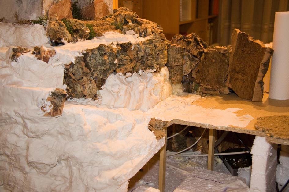

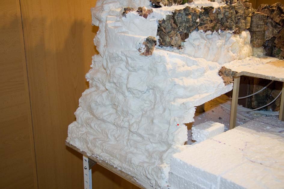

Buenas noches, soy nuevo en esto de los foros y de los Belenes, este es mi primer belen en serio y tengo una duda de como pintar la montaña, la tengo hecha, he mirado todos los post posibles y sigo teniendo dudas si alguien pudiera indicarme se lo agradeceria.
Esta hecha con porespan aplicado calor para deformarlo y luego una mezcla de cola blanca y papel y al final una pequeña capa de escayola muy diluida.

Yo lo pintaría del mismo color que el corcho, poniendo más claros algunos trozos y toques en verde, si parte de la montaña es camino le daría ocre y marron con un poquito blanco, para que pierda la fuerza del color, te advierto que si haces la primera mano con los colores y mucha agua (se llama manchar) despúes podrán dar más fácil dar el color verdadero. suerte.

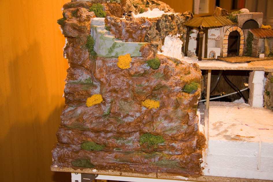

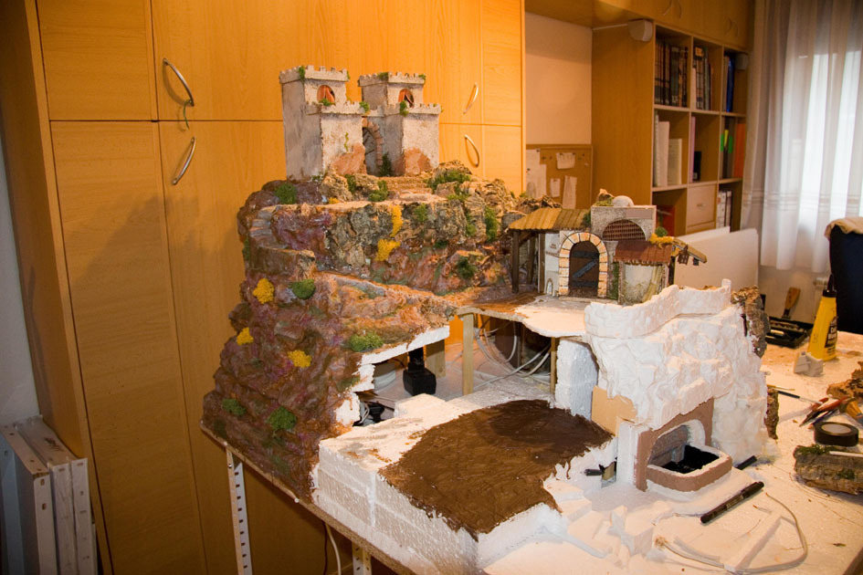

Bueno aqui van las primeras fotos de como me esta quedando, me gustaria criticas para ver que se puede mejorar para conseguir quizas un efecto mas real, de todas formas la familia esta encantada de como esta quedando y eso ya es bastante, pero viendo lo que haceis alguinos de vosostros quiero mas......

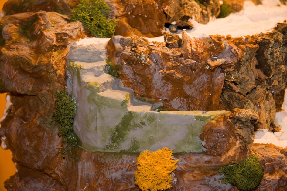

Pongo tambien un detelle de la escalera ya que es laparte que menos me convence, por favor darme ideas y/o criticas para mejorarlo.

Para mi gusto has dejado formas en la montaña muy redondeadas, lo que después afecta en el pintado, a la hora de dar las veladuras. Yo hubiera hecho partes más angulosas para que no quedase tan homogéneo, fíjate en los trozos e corcho como tienen más recovecos y ángulos.
En cuanto a la pintura, yo quizás la veo muy clarita, probablemente le hubiera ido mejor una base de color más oscuro como marrón oscuro, y luego unos toques de ocre, rojo inglés, puede que algún toquecito por alguna zona de verde y al final una fina veladura de blanco.
la escalera, yo la pondría más en plan roca, marcándole divisiones como si fueran rocas apiladas en forma de escalera y luego la pintaría con una base de gris oscurillo y unas veladuras de blanco para que pareciera algún tipo de roca granítica.

Esta heho sobre una base de madera y corcho por encima, la madera es de 150 cm x 100 cm.
cmo esta hecho a capas, las cosntrucciones las recuperamos para el año que viene (casas, fuentes, iluminacion etc.) salvamos el corcho natural y el resto a la basura, piensa que la mayor parte de la gente cada año hace uno distinto (se suele ampliar) por lo que la distibucion no te vale de un año para otro (por lo menos en mi caso)
La pintura de las montañas di: una capa de marron aguado para cubrir el fondo, luego di unas capas de gris piedra y de ocre por algunas zonas y por ultimo algo de verde musgo a pincel seco por las zonas mas sombrias, luego le puse algo de liquen y listo... pero sigo investigando e intentando cosas nuevas ya que en el tema de la pintura soy bastante malo, las construcciones se me dan algo mejor.

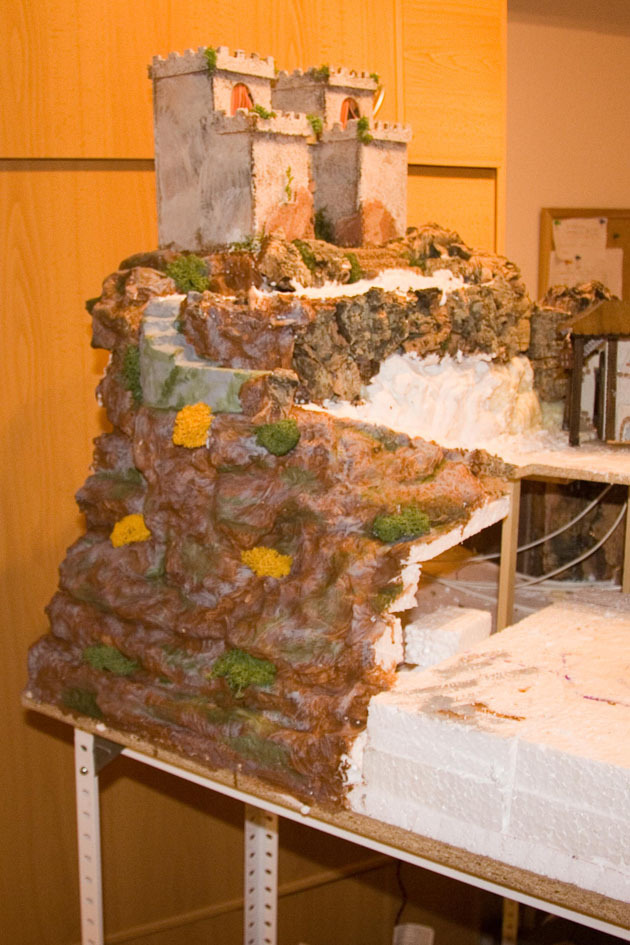

Pongo una foto de como va quedando esta zona
