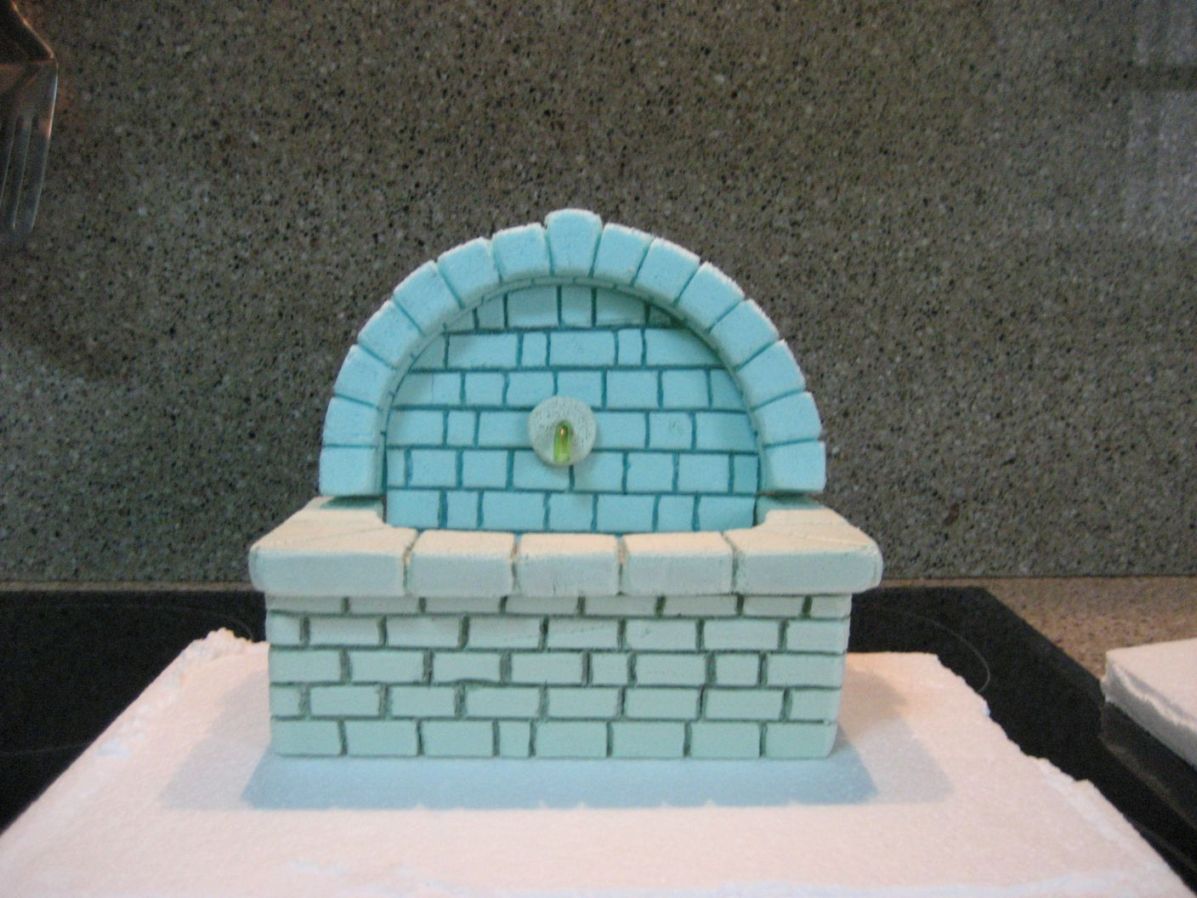

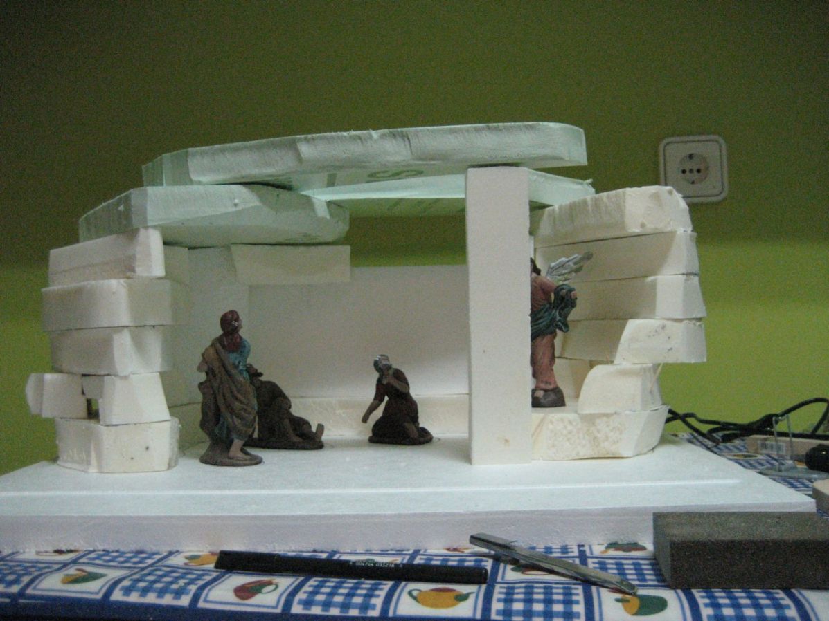

Buenos dias belenistas, es el primer mensaje que escribo. Necesito ayuda para pintar mis nuevas creaciones para este año que son la fuente y la cueva para la anunciación de los pastores. En mi albun estan los pasos de estas creaciones.

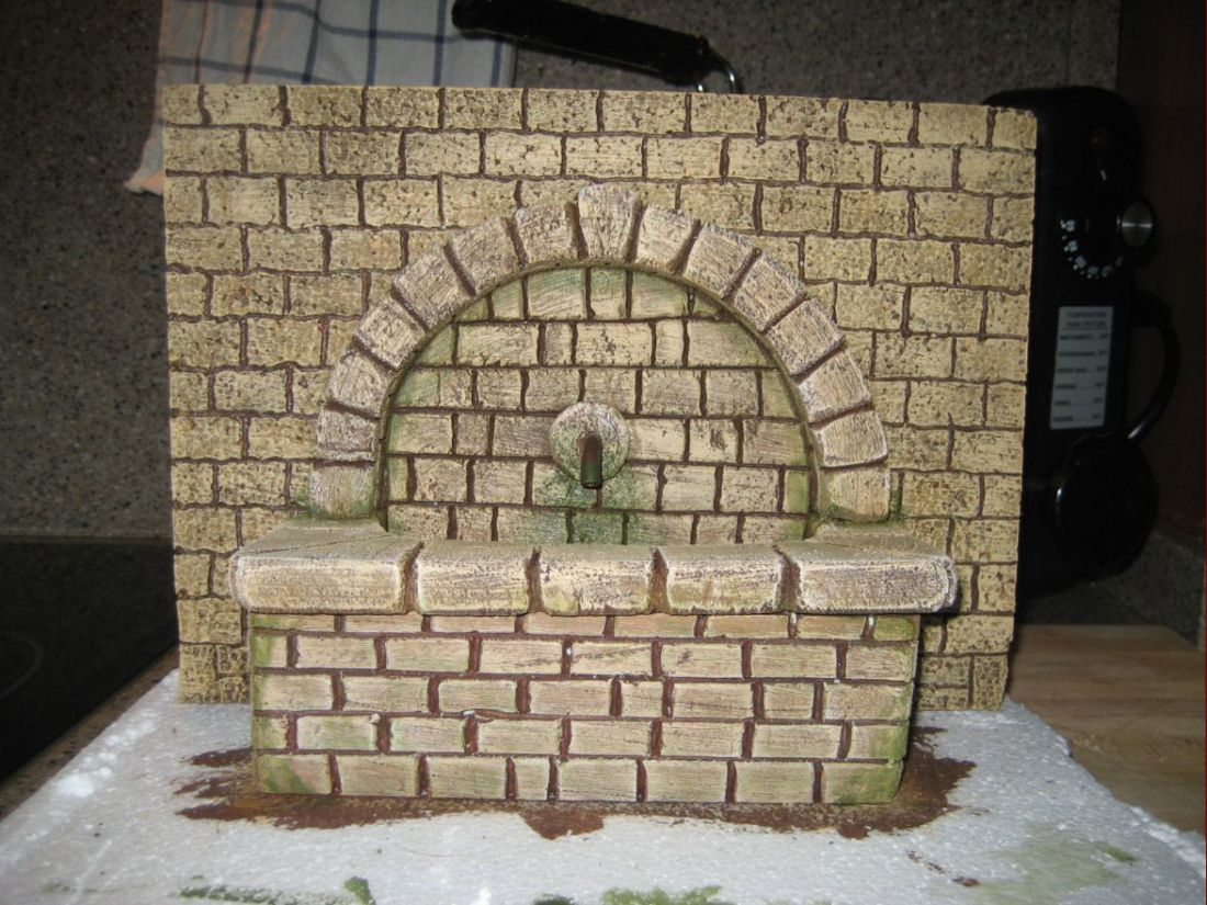

Ya he terminado la fuente, espero que me deis vuestra opinión, buena o mala

La fuente esta muy bien, aunque para mi opinión se podría haber tallado algo mas las piedras y haberles sacado volumen. Respecto a la cueva yo utilizo de color base gris oscuro o marron oscuro (chocolote) o los dos por zonas de la edificacion o cueva. la veladuras siempre con pintura directamente del tarro.Un saludo
278
Pueblo de sevilla
Te ha quedado muy bien, pero en mi opinion le daria por algunas rocas un poco de otro tono de marron oscurro tal para que resalten un poco... es una opinion eh por lo demas esta bien.

gracias por vuetras opiniones. intentere resaltar algunas piedras dandole con pincel seco algo de marron oscuro.

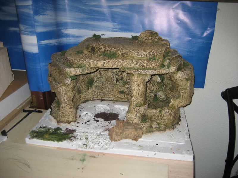

Ya he terminado la cueva y la fuente, en mi album os pongo las fotos del belen de este año 2008-09. ¿Que opinais de la cueva? es lo primero que con el metodo claro-oscuro.
Un saludo y Feliz Navidad.

74

Bilbao
En la fuente yo abusaría mucho mas del color verde (2-3 tonos diferentes) para crear zonas de musgo, pues donde hay humedad hay musgo y las piedras grandes las daría otro tono, dentro de la gama que has dado, quizás simplemente con nogalina clarita, para que resalten un poco mas.
En cuanto a la cueva, yo quizás la oscurecería un poco, también con nogalina clarita, incluso le daría ocres y la gama de los tierras antes de la nogalina.

Grascias por tu critica Pastora, pero este año ya se queda como esta. Ya tengo el belen montado pero para el proximo año lo tendre encuenta.
Un saludo a tod@s
Feliz Navidad.
Mota del Cuervo Cuenca
me gusta, ¿que colores has utilizado en la cueva? al final fue como te dijo reyes?
