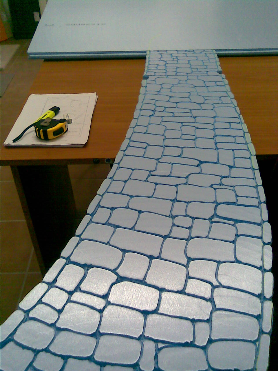

Hola belenistas, soy nuevo en esto, y necesitaría ayuda para que algun experto me diga como pintar una calzada romana que he hecho con porex azul.

Hola elipepe, se bienvenido al foro.
Yo, antes de empezar con la fase de pintura le daría un poco de textura a las piedras, rebajando algunas y enmasillando otras, para evitar que se vea todo tan liso. Luego la pintura la haría con la técnica del pincel seco para potenciar el efecto del relieve.
1782
Y también líja la superficie para quitar ese brillo que tiene el porex, porque la pintura no se adhiere a esa superficie brillosa. Un saludo.
1088
Primero corrige alguna de las piedras con formas "algo extrañas", luego quema (o lija) la superficie y dale diversas texturas y volúmenes (como ya te han dicho). Lo pintaría como un suelo normal, pero en tonos grises. Fondo negro muy aguado, para que entre por todo, y a aclarar con más agua y al fin, una vez seco, toques suaves a pincel seco con el blanco.

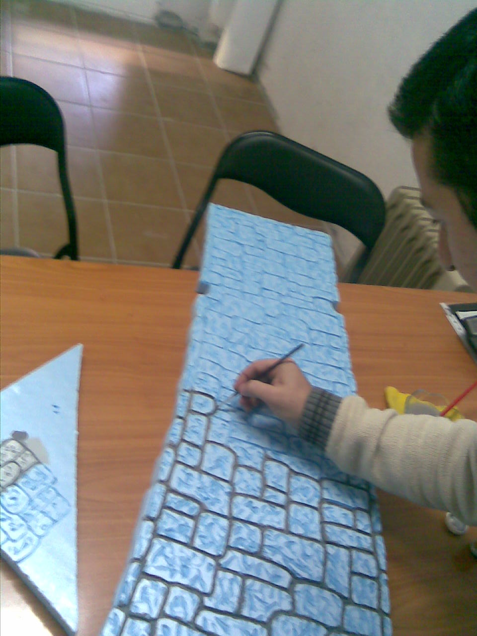

Muchas gracias por los consejos buenos compañeros. Intentaré hacerlo lo mejor posible, ya que este año empiezo a hacer mis pinitos en esto de los belenes. Os dejo otra foto de como va la cosa....

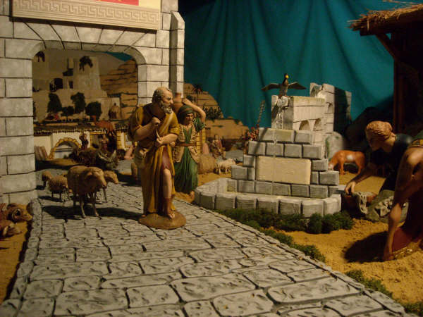

Como lo prometido es deuda... aqui os dejo unas fotos de como me quedó la calzada romana en el belén que montamos estas fiestas.
Ah! se me olvidaba, hemos ganado el PRIMER PREMIO del concurso de belenes 2008 de Almàssera (Valencia). Gracias por vuestros consejos sobre este tema.
Saludos de vuestro amigo, Elipepe.

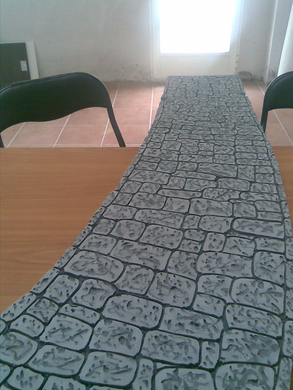

Otra opción para dar textura a las piedras, más rápida, pero que hay que manejar con cuidado es el disolvente. Si no te molesta mucho el olor, moja un pincel pequeño de pelo duro en un poco de disolvente, escúrrelo bien y "pinta" las piedras. Te sorprenderá el efecto.

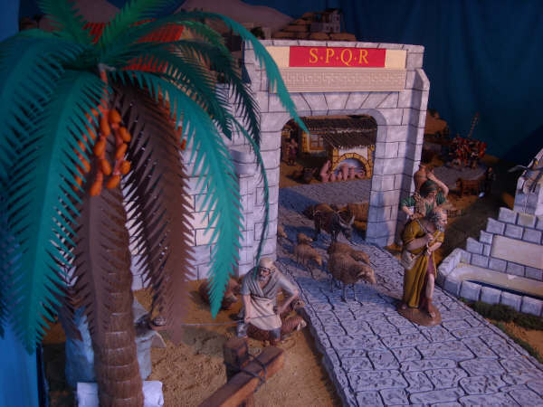

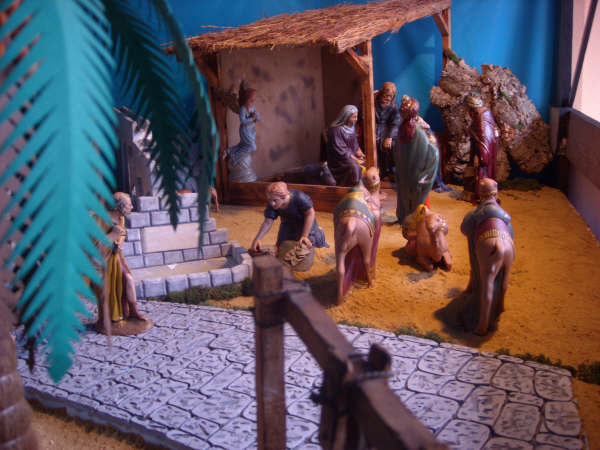

Hola belenistas, como lo prometido es deuda, aqui os dejo algunas fotos de cómo quedó la calzada romana en el belen que montamos este año. Espero que os gusté tanto el belen como el trabajo realizado de la calzada romana.
Elipepe.

querido amigo
como ya te he dicho queda muy bonita pero quedaria mas real si a la figura le escondieras la peana,queda mas realista y mas bonito y natural.un saludo
