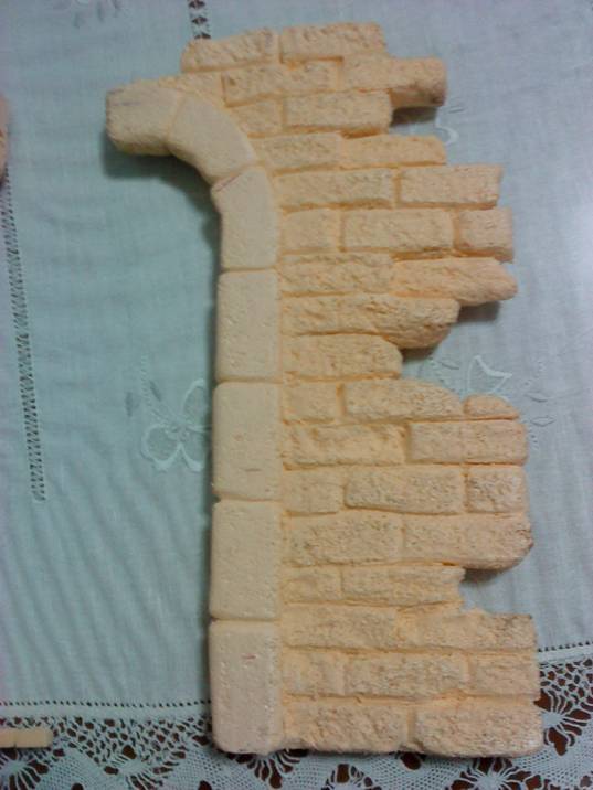

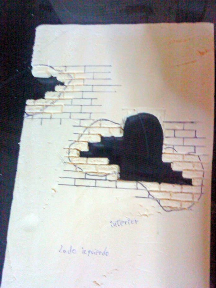

estoy haciendo un pesebre de porexpan extruido (corcho del duro)
y me ha surgido un pregunta a la hora de pintar,
y esque que tengo que hacer para que el corcho no supe mucha pintura,
le podria dar un tapaporos antes ( cola con agua).
que hago
la piezas a pintar son como en la FOTO
(lateral interior izquiedo.jpg)
(FACHADA DERECHA.jpg)

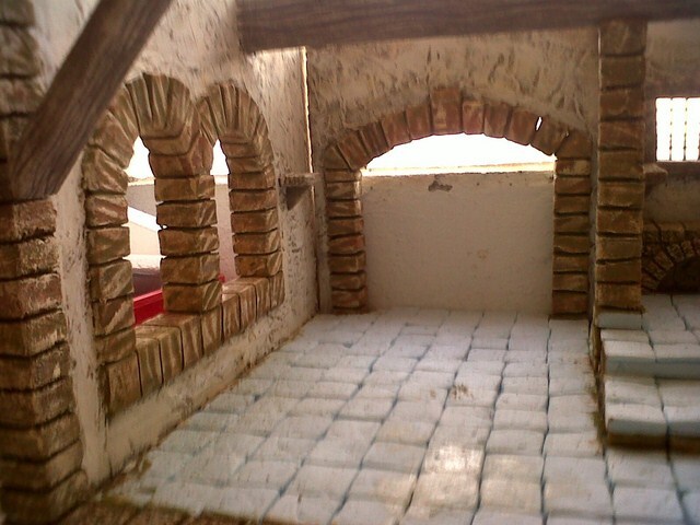

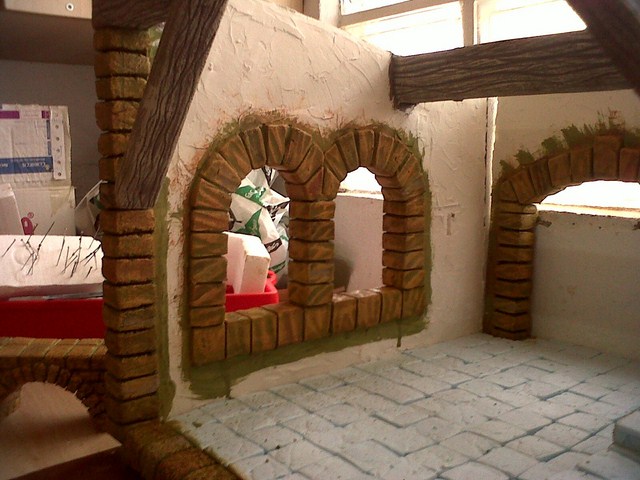

Hola Carlos, yo personalmente pinto directamente sobre el porex, el único detalle a tener en cuenta és darle la primera mano de pintura mezclada con un poquito de agua, asi se introduce mejor por todas las juntas de los ladrillos y piedras.
En cuanto a tu primera foto, si lo que vas a intentar és dejar los desconchones, si que te aconsejaria que le dieses con algún tipo de pasta ó escayola al porex.

...exactamente, es como dice el compañero anterior...diluye la pintura y listo...además, si quieres aún menos tono, inmediatamente después de darle una pasada, retregarle un paño seco y quitar la pintura sobrante. Sacas luces y reservas sombras.

-RAFA BLANCO en la pared del deconchon, a la parte que se ven los ladrillos, le voy a hechar escayola, mi pregunta era de como pintar los ladrillos, pero da igual la respuesta me vale.

es a la parte donde NO estan los ladrillos, es donde le dare escayola. perdon.
