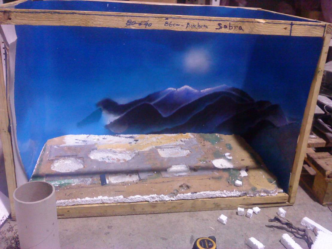

hola queridos foreros,os pongo una foto del celaje montado en la estructura del diorama, con el suelo del mismo, para que veais la curvatura que le he dado .
que os parece
(celaje terminado y montado.jpg)
