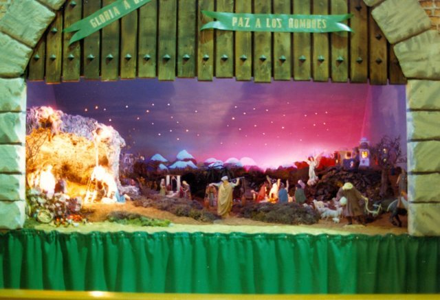

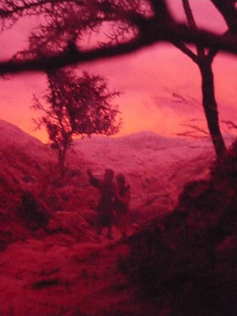

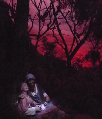

Hola a todos en esta ocasión les escribo a ver si pueden ayudarme y se que si porque son una fuente inagotable de Sabiduría Belenistica, la cuestión es la siguiente paseándome por los álbumes y algún que otro tema, he visto un efecto de luces en el cielo muy bonito supongo que es en la fase del atardecer quisiera saber como logran esos colores,que van entre Fucsias, Morados, Rosas que se ven sencillamente espectaculares, porque nunca he visto bombillas de esos colores, les adjunto unas fotos para que tengan una idea de los colores que quisiera lograr, Gracias de antemano,

hola, las bombillas se pueden tintar con tintes especial para bombillas y hay de varios colores, en el belén que hago en mi trabajo, lo usamos. También puedes recurrir al truco de los papeles de colores que aqui se llaman "papel celofan" pero evidentemente no pegues el papel a la bombilla por que entonces arderá todo jeje debes proteger la bombilla con algo parecido a un vaso que es donde irá pegado dicho papel.

Hola Gracias por tener la amabilidad en responder tan pronto Garteo Gracias por tu respuesta intentare ver si en mi país consigo esa pintura para bombillas que me comentas aunque nunca lo he escuchado por aca, y me llama la atención el truco del papel celofan por obvias razones, sale mucho mas economico pero no entendido bien lo del vaso si no es mucha molestia me podrias explicar mejor y rimundin claro que cuenta la intención gracias por tu respuesta no estoy en España pero supongo que esas gelatinas de las que me hablas las deben vender en todas partes ya q son de uso profresional creo, me imagino que aqui saldrán un poquito mas costosa, a veces me provocaria volar en Sueños hasta la madre patria y traerme muchas cosas hermosas que venden alla para mi belén, jejeej un saludo a l@s dos y muchas Gracias,

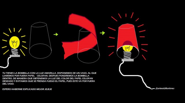

haber si esto te ayuda mejor jejeje
un saludo

Muuuchas Gracias por haberte tomado la molestia de haberme echo un esquema Garteo ha quedado mas que claro, Y Gilda yo no te saque un ojo jajaja no quedarias tuerta jajaja, si gilda el papel celofan que hablas es el mismo que algunos llaman papel capullo y lo venden en librerias, por otro lado no habia pensado en los acetatos pintados que buena idea, incluso he visto algunos de colores un poco opcacos pero de colores Gracias Gilda
