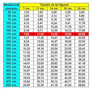

Aqui una relacion de escalas que encontre por
el foro
(tamaaao_y_proporciones.jpg)
Adjuntos tamaaao_y_proporciones.jpg (70KB - 166 descargas)
