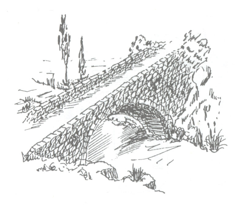

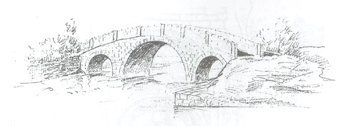

A ver si te sirven estos bocetos de Jerez.
(2bo34g.jpg)
(3bo26g.jpg)
Adjuntos 2bo34g.jpg (96KB - 300 descargas)
Adjuntos 3bo26g.jpg (40KB - 256 descargas)
3949
Hola Santa, para construir un puente ladrillo a ladrillo, tienes que hacer un formero que después será el ojo del puente y sobre ese formero deberás ir pegando ladrillos entre sí, lo único que puede pasar es que los ladrillos en la parte de atrás queden más separados que en la parte que va junto al formero, para que eso no ocurra tienes que hacer los ladrillos cónicos. Para saber las medidas de los ladrillos, primero se dibuja el ojo del puente sobre un papel a escala real y a continuación se van dibujando los ladrillos. Una vez dibujado el puente mides un ladrillo y los fabricas todos iguales.

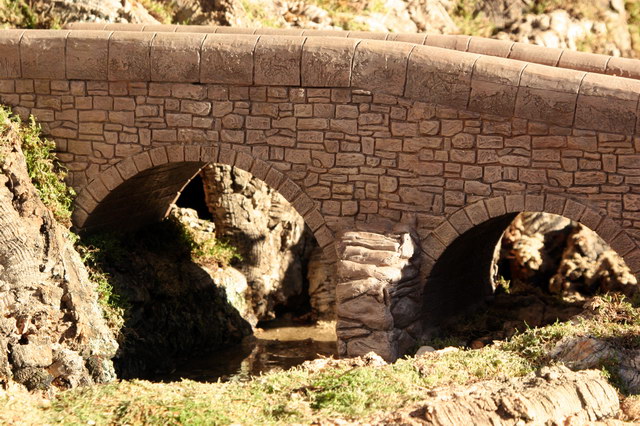

Mira esta foto que se ve muy bien la estructura del arco. Pero yo no lo haria con piezas individuales, sino haciendolas falsas con el soldador que es mas fácil.
Variaría este modelo de la foto, para que se prestase a ello, le pondría mas piedras para tener un remate superior de manera que quedase como el primero que te ha puesto Francisco mas arriba. Para hacerlo sacas tres piezas en cada lateral, el arco, el remate y el resto que está entre los dos, luego las pegas entre si, y unes los dos lados con la pasarela del puente.
Modificado por Artesana 4/6/2007 22:30
(puente romanico.jpg)
Adjuntos puente romanico.jpg (40KB - 393 descargas)

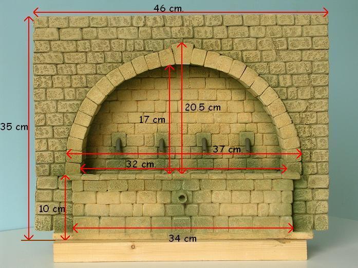

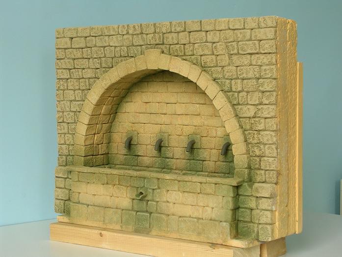

mira esto a ver si te vale
Modificado por paco40 16/11/2007 16:25
(3- Medidas parte delantera de la fuente.JPG)
(10- Detalles de la fuente pintada pendiente de colocacion.JPG)
