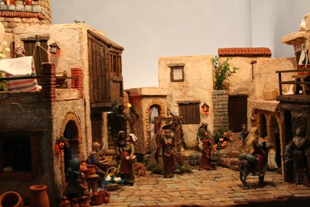

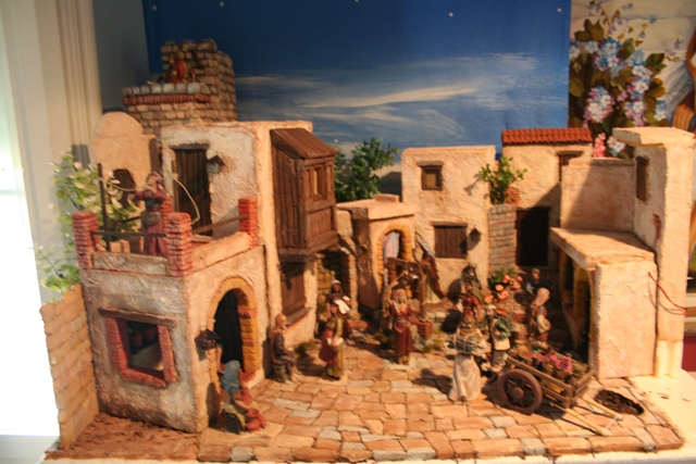

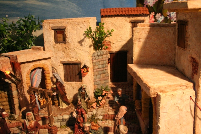

     Hola Kris, ante todo bienvenid@ ya que veo que es tu primer post.
    Mi Belén también tiene unos 60 cm. de fondo y mis figuras son de 11 cm.; este año lo que he hecho es respetar las proporciones en cuanto al fondo de las casas que tengo en primer plano; para que no quedaran muy ridículas he tomado como referencia la altura de la figura y le he puesto de ancho o de fondo uno o dos cm. más de su altura, es decir unos 14cm. o lo que es lo mismo, que si ponía la figura dentro cupiera tumbada sin problemas, ten en cuenta que no todas las casas tienen que tener mucho fondo (ni siquiera en la vida real es así), pero de ancho o de fondo debería darte una proporción que permitiera a la figura permanecer tumbada con holgura (si no  no se podría echar a dormir estirado y tendría que estar siempre encogido, Je, Je ......;) )  también hay una calculadora que puso Ram en el foro y hay un post sobre ello en esta dirección http://foro.belenismo.net/forums/thread-view.asp?tid=3252&posts=35&highlight=calculadora&highlightmode=1#M35967  o puedes hacerlo por una simple regla de tres.
      Ten en cuenta también la altura a la que pones el Belén; este año lo he puesto  a una altura aproximada de 1,20 m. del suelo y las casas del fondo como 20 cm. más altas, así era imposible ver  el fondo de las casas más alejadas por lo que  he jugado con ello y cuanto más atrás quedaban las casas menos fondo ponía y las que están atrás del todo son simplemente la fachada, como los decorados del cine, así aproveché más el espacio, en cambio si pones muy bajo el Belén se verá desde arriba y las casas deberían tener más o menos el mismo fondo por todos los lados.
       Te pongo algunas fotos antes de que estuviera terminado de montar para que lo veas. De todas maneras, seguro que algún compañero con más experiencia te podrá ayudar mejor, pero por lo pronto te pongo ésto para que te ayude a hacerte una idea.
